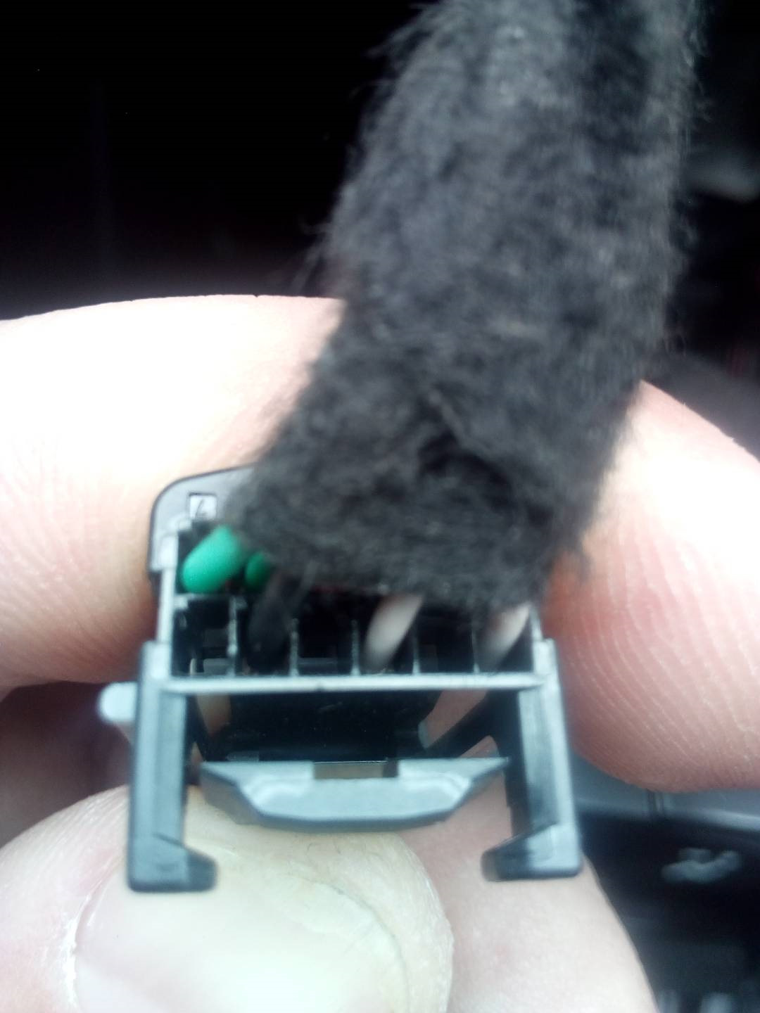

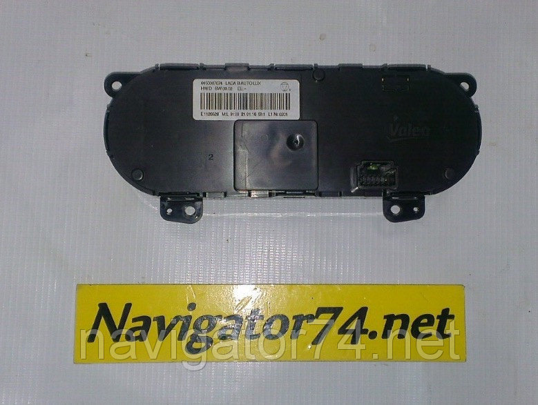

Здравствуйте! А не подскажите, где на блоке управления отопителем в гнезде + и -? Нужно запустить этот блочок на столе, не хочется сжечь случайно))
На 12 контактном разъеме: контакт А2 минус, контакт А4, А6 плюс 12В зажигание.

Разобрал блок. Правильно я понимаю, если повернуть пинами на себя, то это верхний ряд, нумерация справа на лево?
Вот для себя фото разъёма делал, когда переделывал на климат. Черный минус, а белые плюс
Спасибо! Да, значит на плате верно посмотрел
