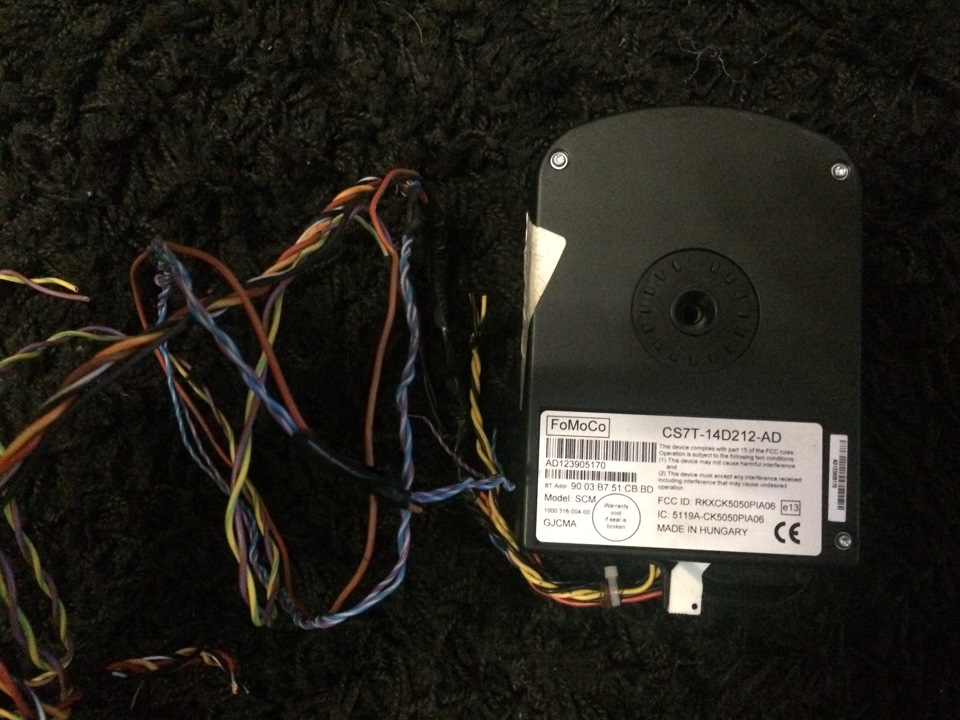

ну а дальше докупил два блока новеро…проводочку…
именно ради новеро я и перешивал дисплей в "А"…

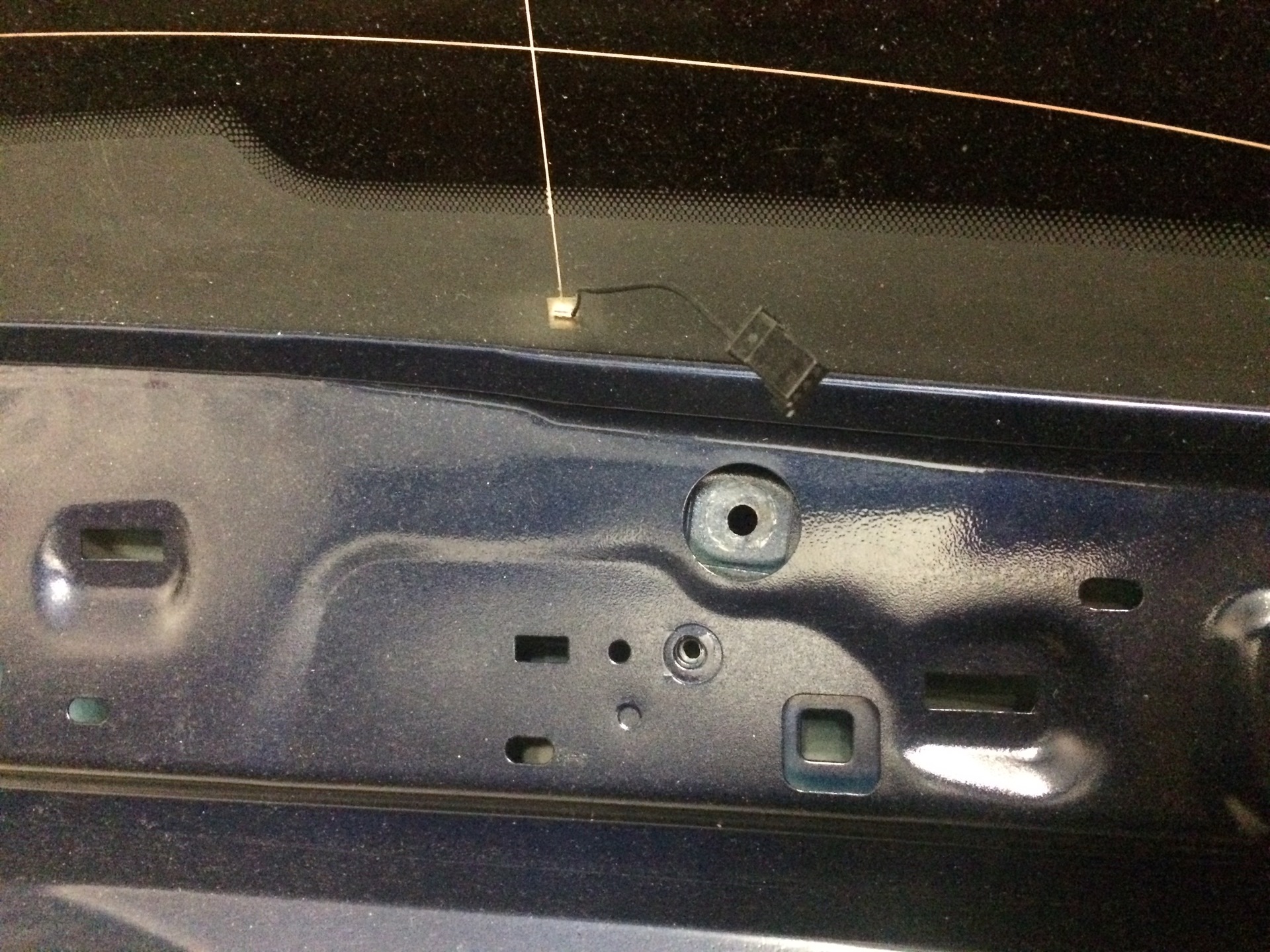

также прикупил крышку багажника в сборе от авто на котором было РП7…
вот теперь сижу дома и со слезами, вырезаю стекло, очень болезненная операция, но деваться некуда, я очень хочу доделать все по фен шую…да и мое родное стекло в авто начало умирать а проявилось это в виде неработающих трех нижних нитей обогрева, которое из-за легкой тонировки мэйджор отказался менять по гарантии…плюс в крышке багажника была естественно проводка под антенну РП7 с усилителем и изолятором последней…

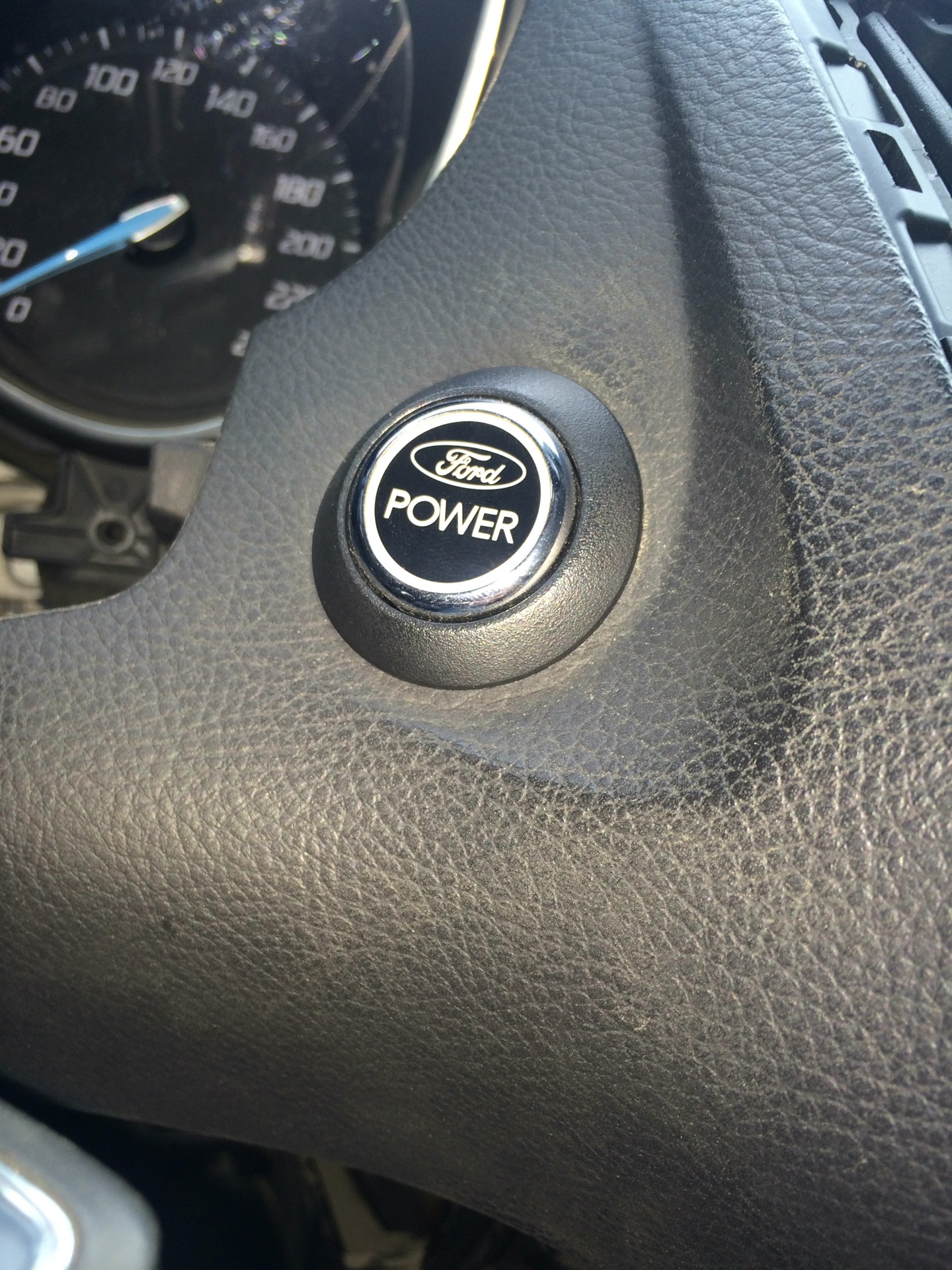

ну и прикупил кнопочку войс,
которую сам почти на ходу вкорячил, правда не работает пока нужно сначала блок блютуса пристроить и потом уже ее прошивать…так что ждем продолжения и подписываемся, лайкаем))))

А кнопка voice c новеро работает?, прост она как правило шла с синком1. И нужно ли в руле под нее проводку менять? прост изначально стоял рп32, сейчас вкинул сони полный комплект c микрофоном и новеро, осталось эта кнопка…
Да. Можно просто войс поставить и все. Работать будет. И провода годится имеющаяся
MG17
Да. Можно просто войс поставить и все. Работать будет. И проводка годится имеющаяся.
А блок новеро цепяется к РП32?
Можешь детальнее рассказать как шили американский дисплей под АМ5Т?
Нет не цепляется. Точнее никто этого не пробовал. Потому что даже от рп3 модуль гораздо лучше. И при этом ничего не стоит. Следовательно цеплять к 32 очень было бы странно.
А зачем 2 новеро?)
так подвернулось, брал про запас. с окончанием АС уже скинул и за счет этого мне тот который остался у меня вышел недорого, возни конечно много лишней, но я весьма не богат, но предприимчив поэтому приходится заниматься такими многоходовками
Все сюда пишущие весьма небогаты и предприимчивы)))
Блоки русские или англ? А то сам собираю РП7. Руль товарищу отдал на врезку кнопок подрулевых и осталось протянуть провод к микрофону и подключить новеро. Себе взял англ яз, но вот уже задумываюсь о русскоязычном)
русские были(
один уже отдал, второй себе, предложить уже нечего

Эм, что значит вырезаю стекло? O_o
Из синей крышки. А что удивительного в вырезании стекла?
так всё равно ничего не понятно) какой синей крышки и зачем вырезать стекло?)
Купил на разборе крышку багажника. В ней стекло под рп7. Сейчас сижу струной его оттуда вырезаю. Потом буду вклеивать себе в машину.
Почему именно в стекле провод от рп7 это какой канал?)
Это доп антенна. Специально крупно сфоткал чтоб все видели. Провод припаян к стеклу.
Жесть =)
Да не нормально. Справимся и с этим)
