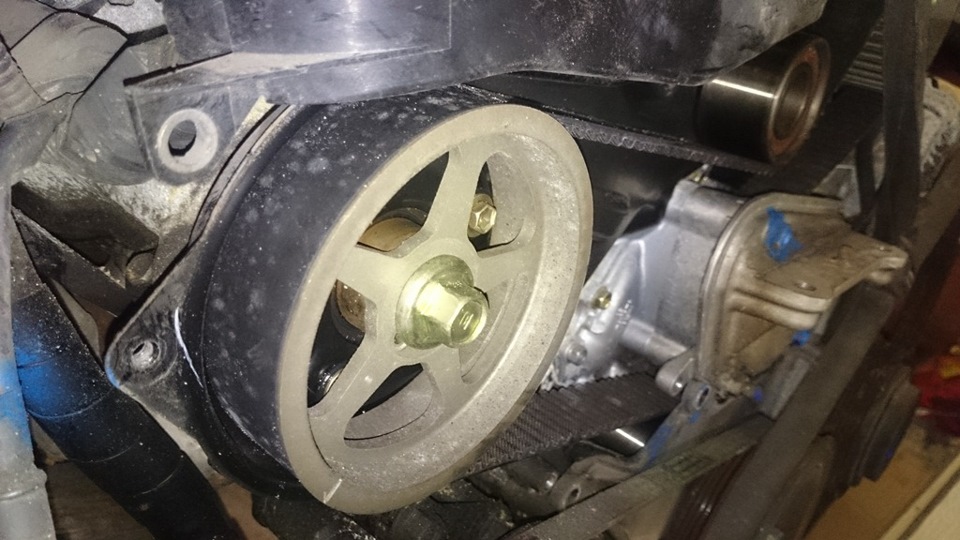

Для начала мне было интересно, что за кот в мешке ко мне приехал, чтобы узнать хотя бы клапанную крышку надо скинуть и кожух грм.
Собственно, все на фото. Свечки да, не новые, в остальном просто огонь.
После этого весь день ходил довольный с улыбкой на лице.
Решил что не нужно мешать работать механизму и вообще ничего не менять, ни ремень грм, ни сальники, ни свечи. Бомже свап во всей его красе, еп) Да и с моими пробегами меньше 10000 в год надобность вряд-ли скоро наступит, а там может 3.3л сразу сделаю.

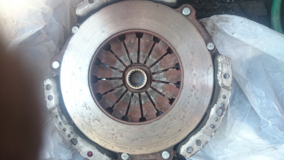

Маховик 3S-FE, 4WD, диаметр как на турбо, но чуть тяжелее, а отверстия переделать пришлось бы в любом случае. К сожалению фото как красиво пересверлен где то похерил.

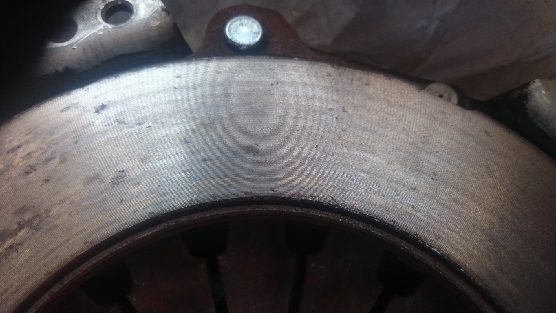

Корзина оригинал 23000 пробега, бороздка от выжимного отмывается пальцем)
Специально не брал от GT-Four, эта от RAV4. Ибо диаметр как на турбо, а мягонькая почти как обычная. Забегая вперёд скажу что выжимать можно мезинцем…
Диск сцепы, естественно 236мм, практически новый.
Выжимной был идеальный вместе с коробкой 41000 пробега.
