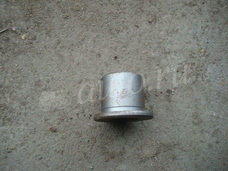

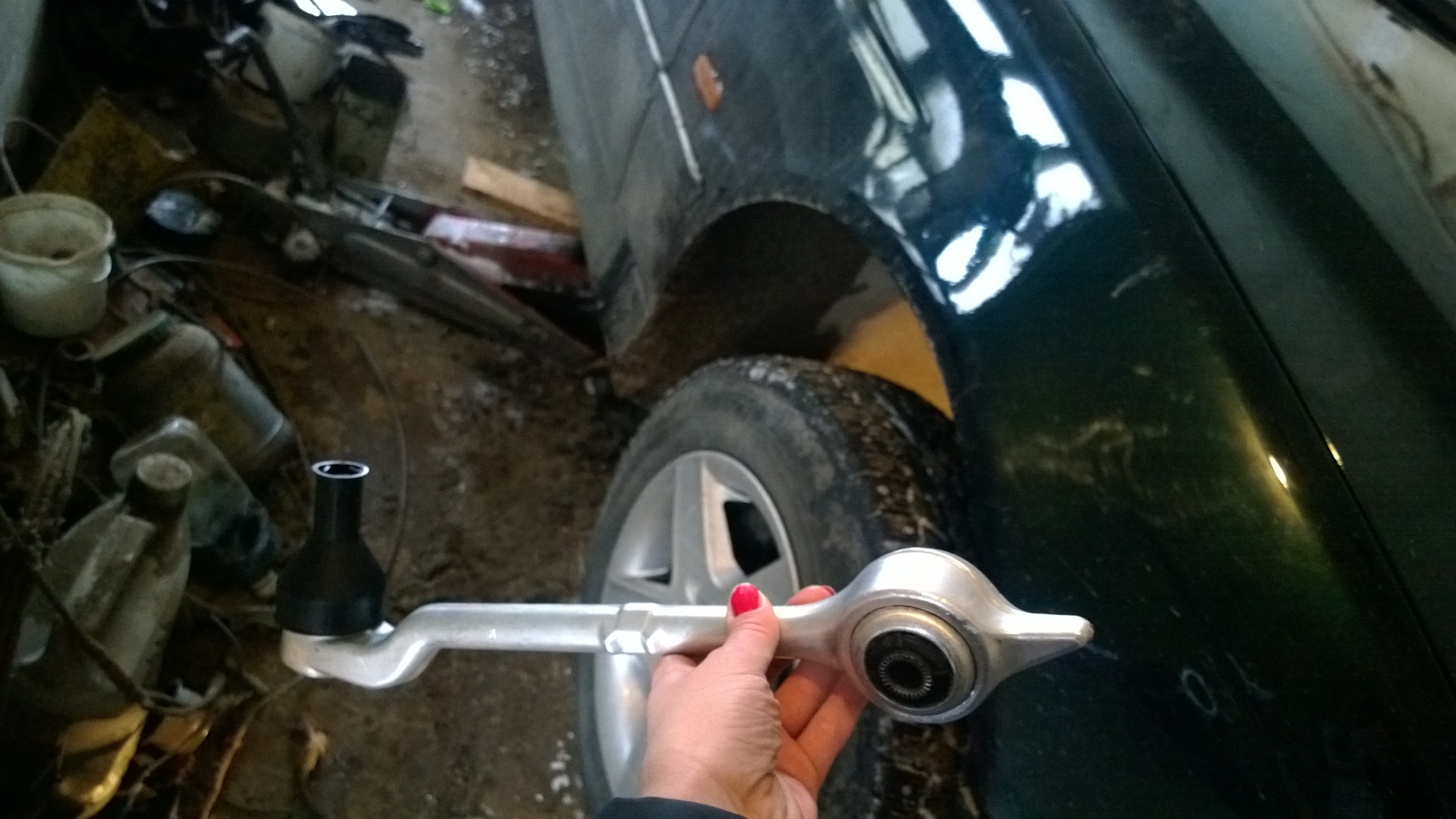

Вчера начали менять рычаг и тут появилась проблема! Сломалась втулка рычага((( Объясните пожалуйста умные люди в чем разница между ВВ1289 И ВВ1290? Какая мне подойдет и какая примерная их цена?
Мы резали болгаркой втулку вдоль, она распиралась пальцем рычага и все жестко крепилось. Машина с такой модернизацией ездит уже давно, все отлично. Правда еще ни разу не снимали рычаг, там могут возникнуть проблемы.
в общем пока за компом глянул, там цены варьируются от 500 до 1100, в зависимости кто сколько хочет на тебе заработать так что лучше заказать деталь в екзисте или в автодоке … ну как вариант если знаешь места по продаам что есть в наличии . ты как то ближе к точкам бмв я их не знаю ))) у меня когда была бмв все только через токаря делалось )

1290 втулка рычагов, 89 рулевых
Втулка сама нормальная, начало рассыпаться нижние колечко
Из-за этого и резали. Благодаря этому она смогла расширятся. Палец конусный, он при затягивании распер втулку и рычаг жестко зажался.
Я себе у токаря выточил за 400 р на разборках 500 р
Спасибо) если не найду, то буду искать токаря

90 — под палец шаровой опоры рычага, 89 — под наконечник.
У тебя нет случайно такого?
Они все тоже переломанные…спрашивали на днях их, оказались негодные(((
токарю сломанную деталь, пусть выточит
Как вариант, просто не возьмет ли он больше чем она стоит)))
