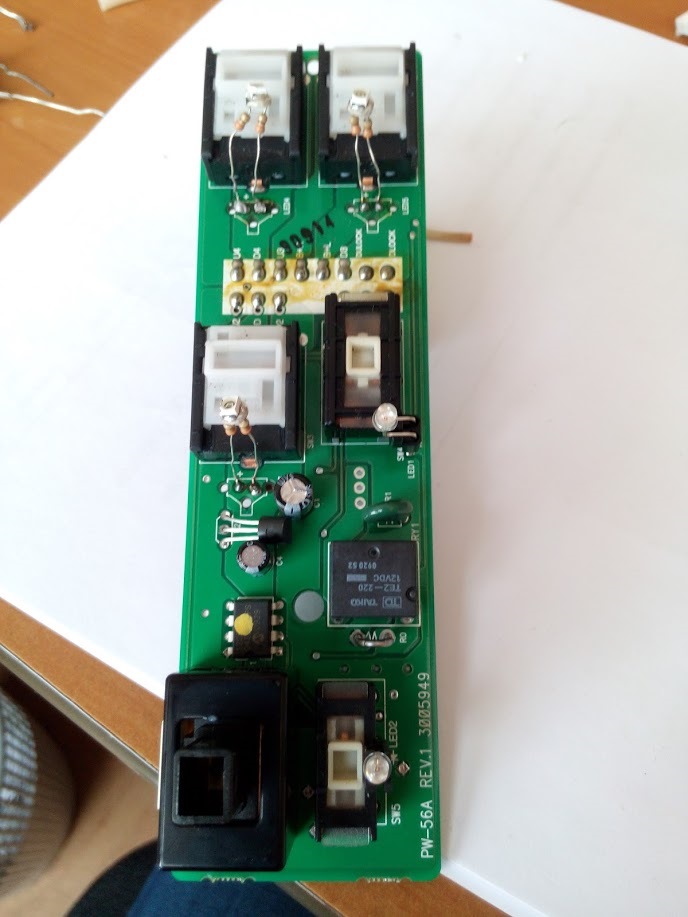

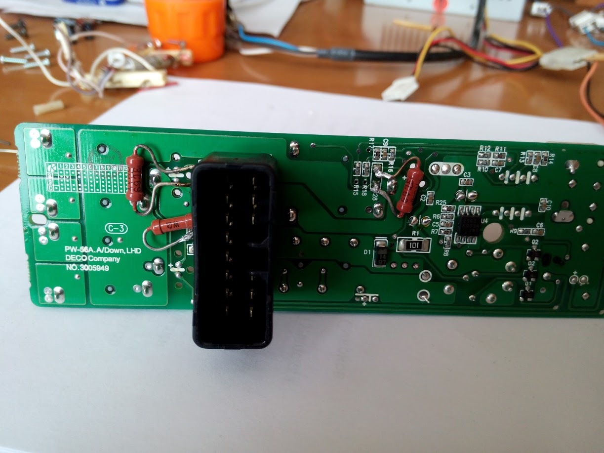

Доделал дверь водительскую. Точнее подсветку там, где ее не было. Всем большое спасибо за помощь в предыдущем посте. Буду исправлять.
Теперь лирика.
За основу взял этот пост, спасибо kuler89 за наводку.
Получилось следующее
Резисторы взял наши, советские! Хорошо на работе в КИПовской их была куча — можно было повыбирать)

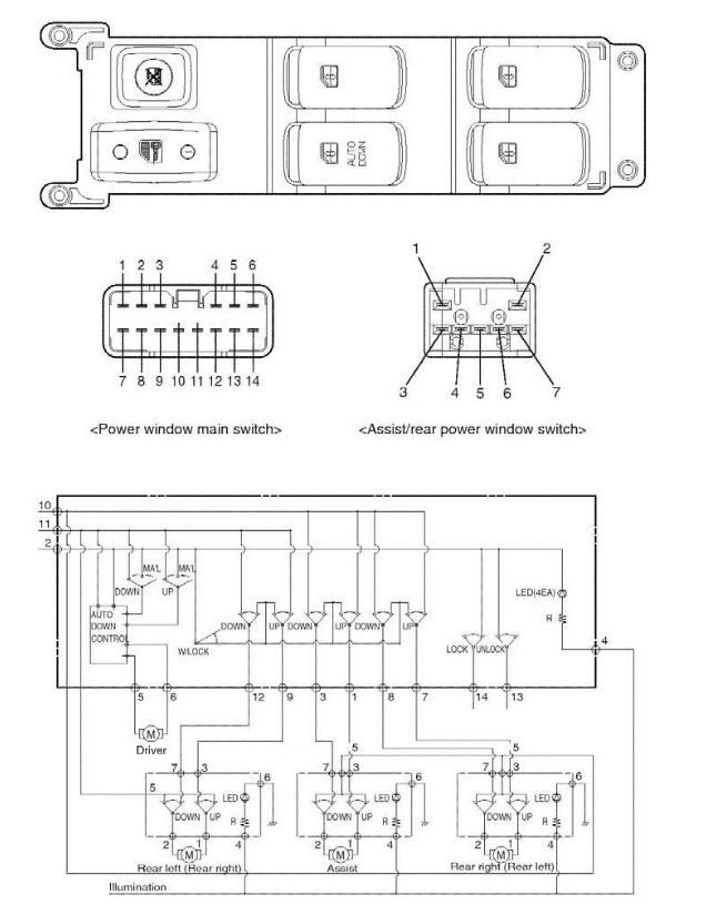

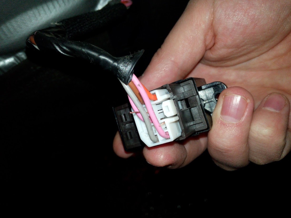

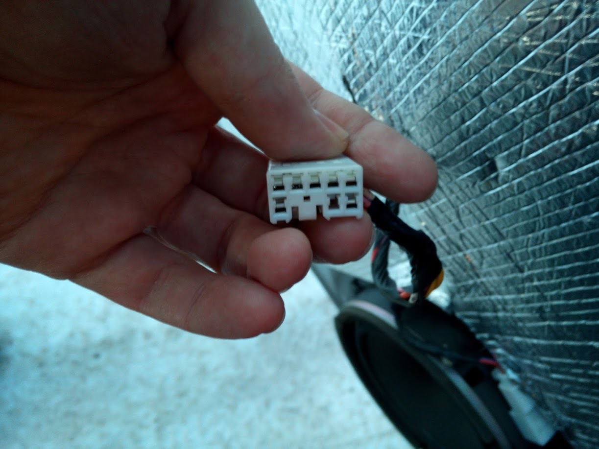

Да, и такой вопрос:
по эл. схеме
к колодке проводов должны подходить габариты (разъемы 4 и 6), однако, они подходят только к задним дверям
и как-то странно, при включении габаритов плюса там нет. Никто не сталкивался как победить этот недуг?
Комментарии 8
кнопку блокировки пассажирских подъёмников глянь на водительской двери, если включена то плюса не будет, должна быть выключена(т.е. пассажирские должны работать)
Пробовал. Результата нет.
а зажигание?
