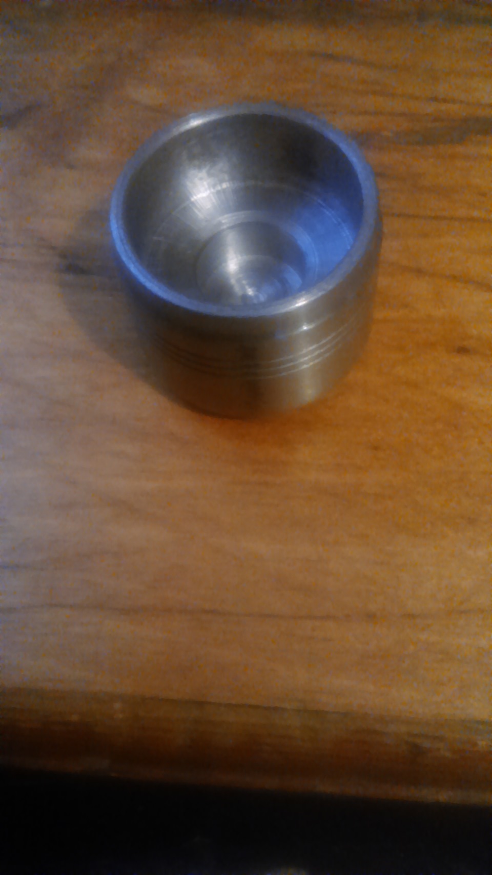

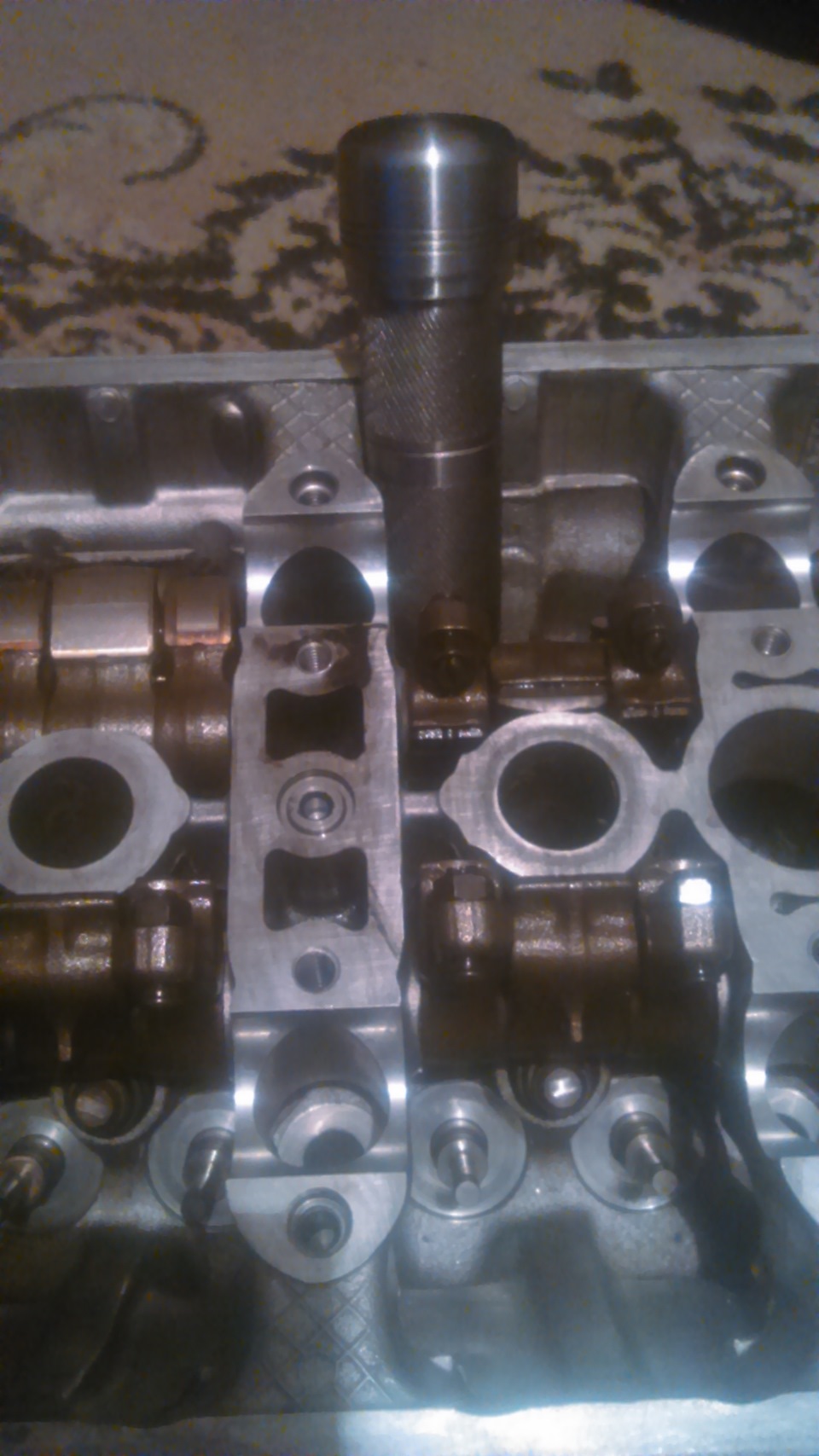

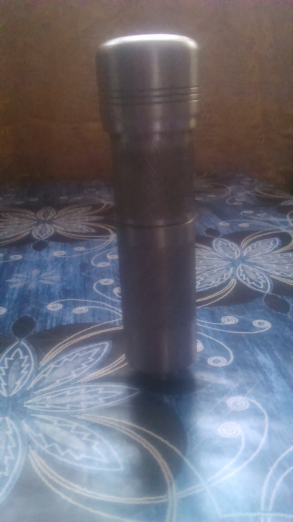

Выставляю на Ваш суд самодельный засухариватель-рассухариватель.
Тк нужно собирать голову, то необходимо засухаривать клапана, магазинские сразу отпали.Посмотрев видосы, и изучив не хитрую конструкцию был сделан вот такой девайс.
Конструкция проста до безобразия, надавил, засухарил.Ничего сложного нет.
Оцениваем и комментируем.

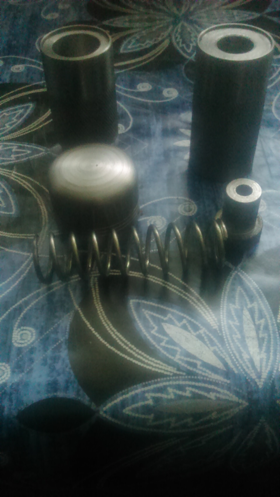

Собран и готов к работе
В разобранном виде

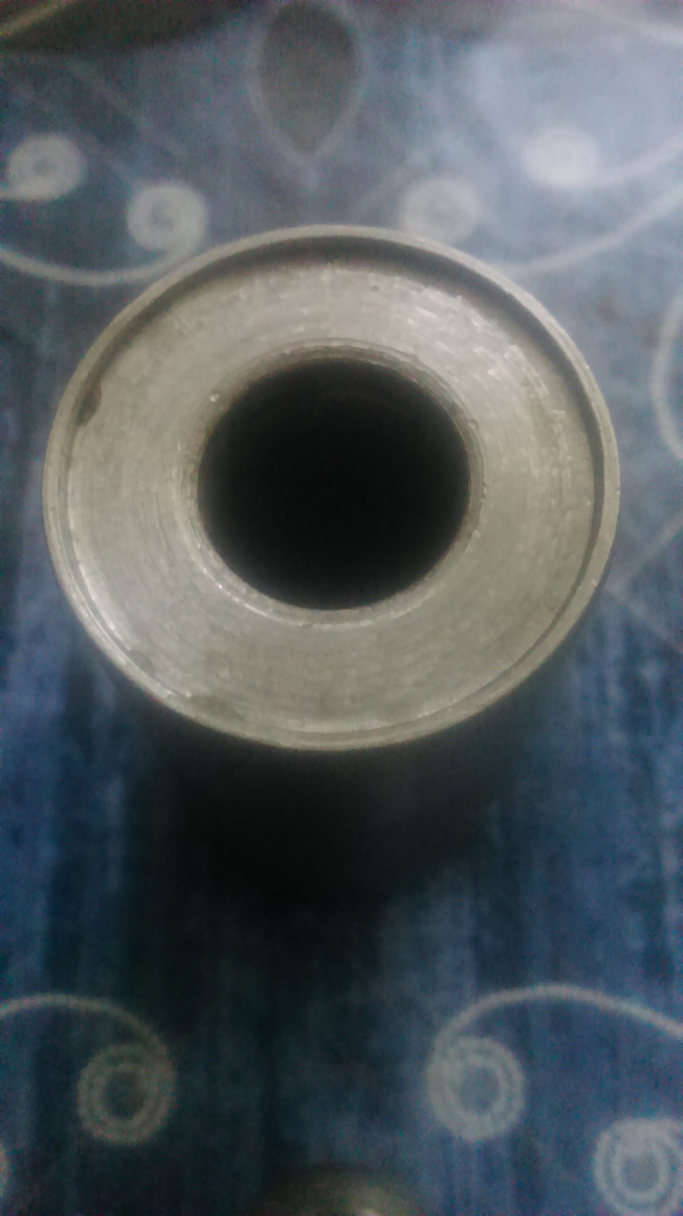

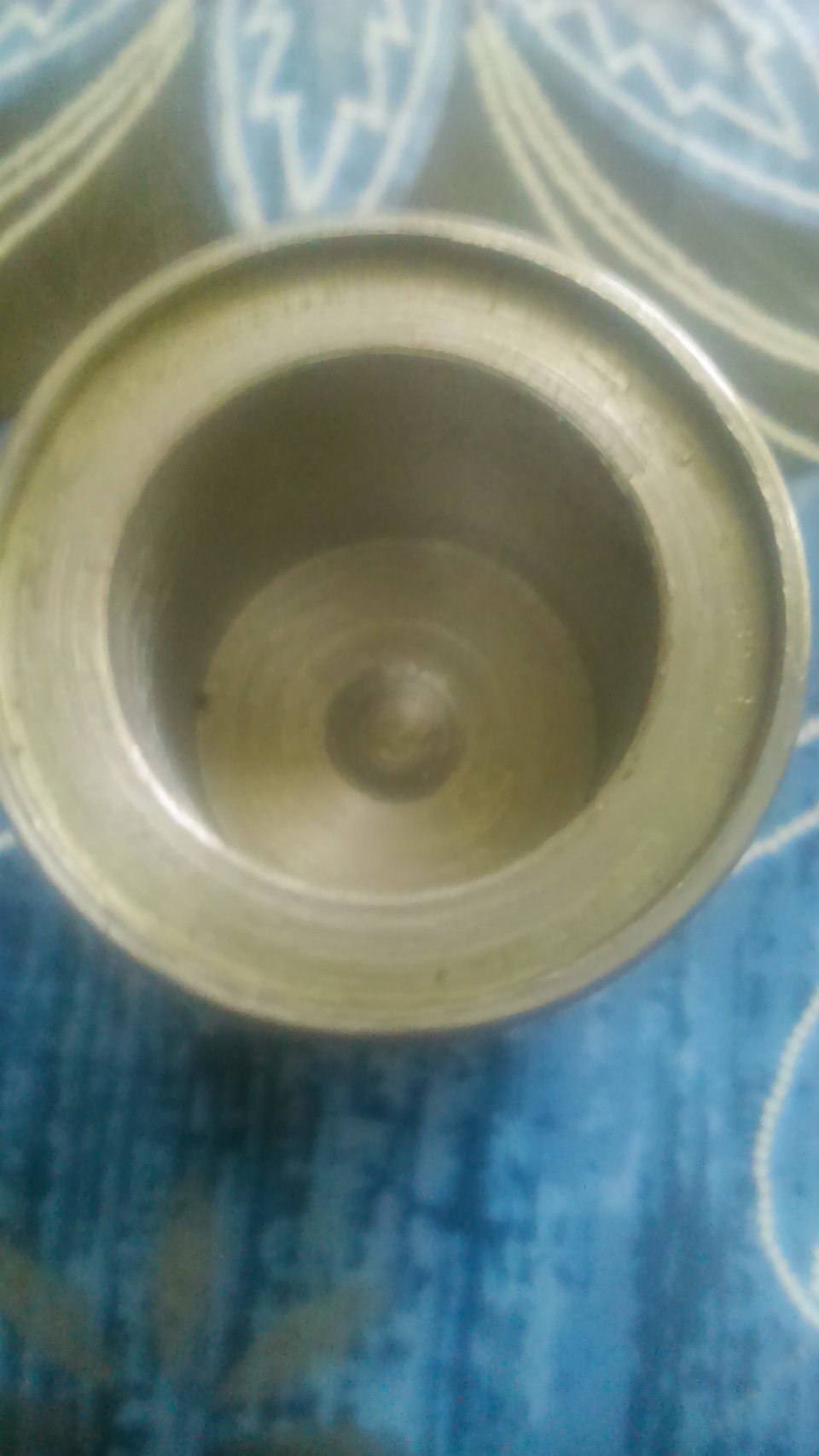

Сторона засухаревателя, поршенек который стоит внутри давит на сухари что бы тот не улетел, на этой фото его нет.
Рассухариватель

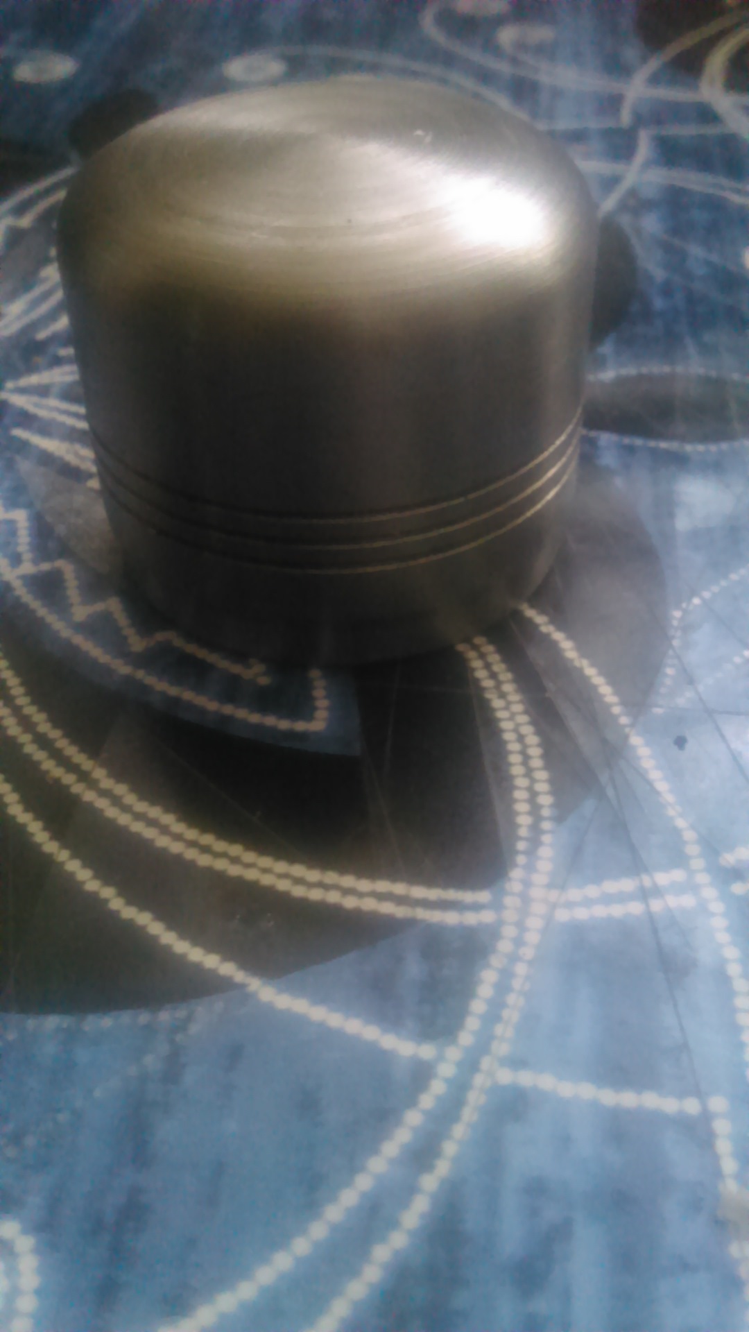

Колпачок
Ну и конечно же как девайс смотрится в гбц

Я у Эдика посмотрел такую, он их продает, но цена очень завышена.Сделал сам, теперь проблем и головняков нет, всё удобно)
Может ссылку дашь или черчеж, сам к токарю схожу
Посмотри в кулибине там сделал запись, там есть чертеж.А так по клапану делали
Это где? запись в бж? не могу найти
www.drive2.ru/c/2712193/
все делал как размеры черчежа?
Снял размеры с него, только десятки не писал
Ну значит пойдет.

Круто конечно. Но вот тюн пружинки такой приблудой ставить сил не хватит )))
Сток на ура засухаривается☺
