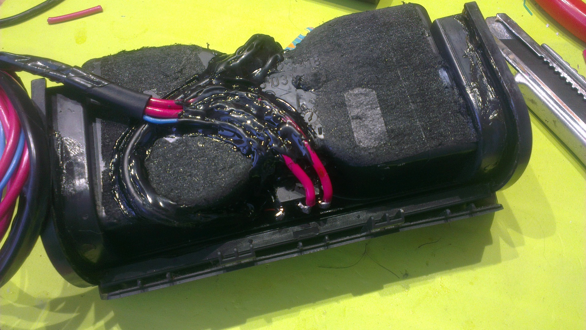

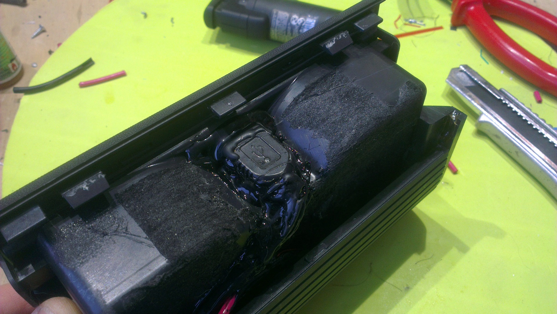

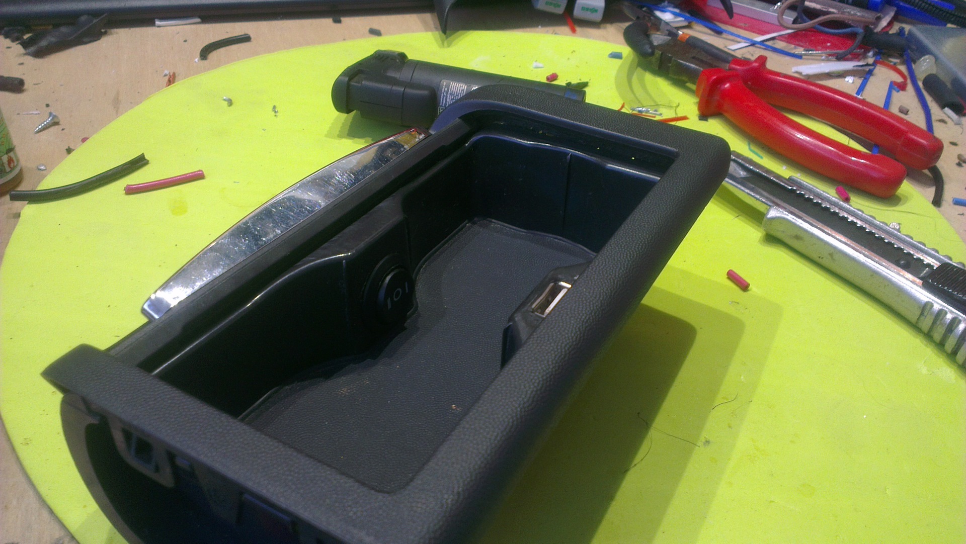

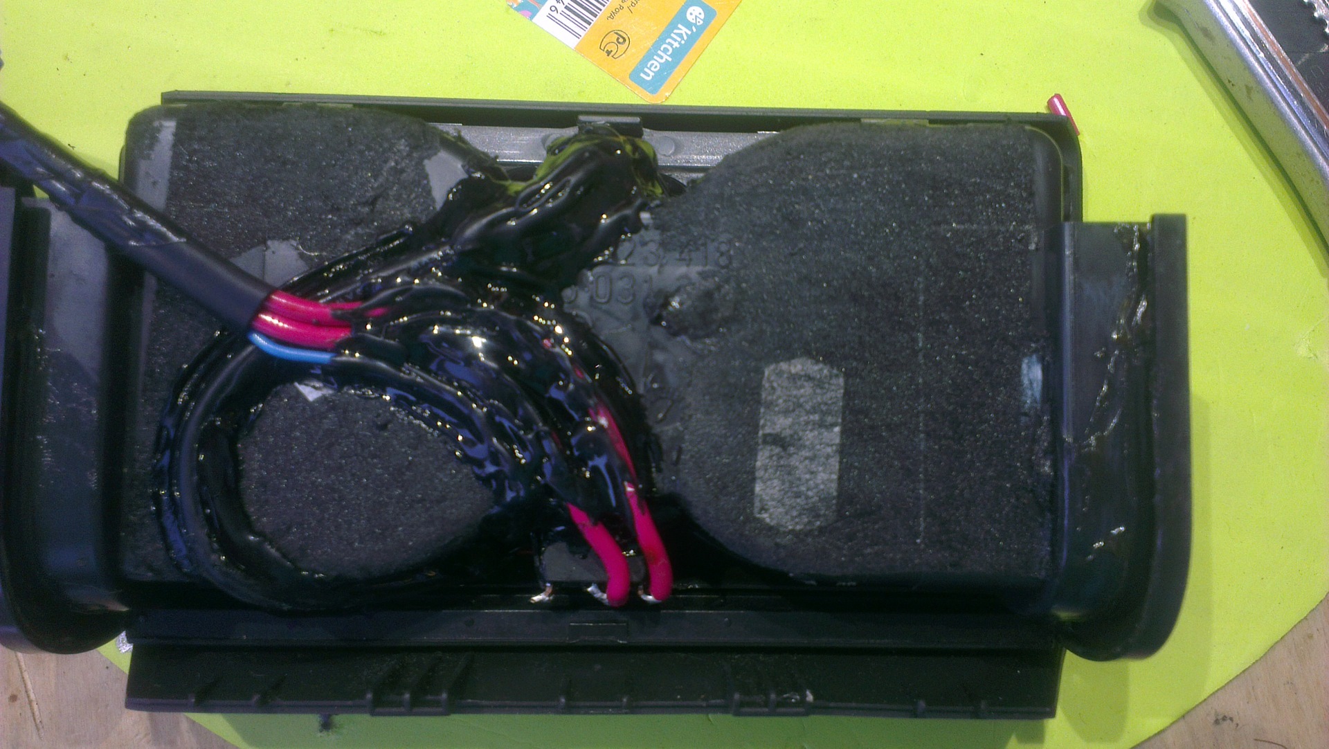

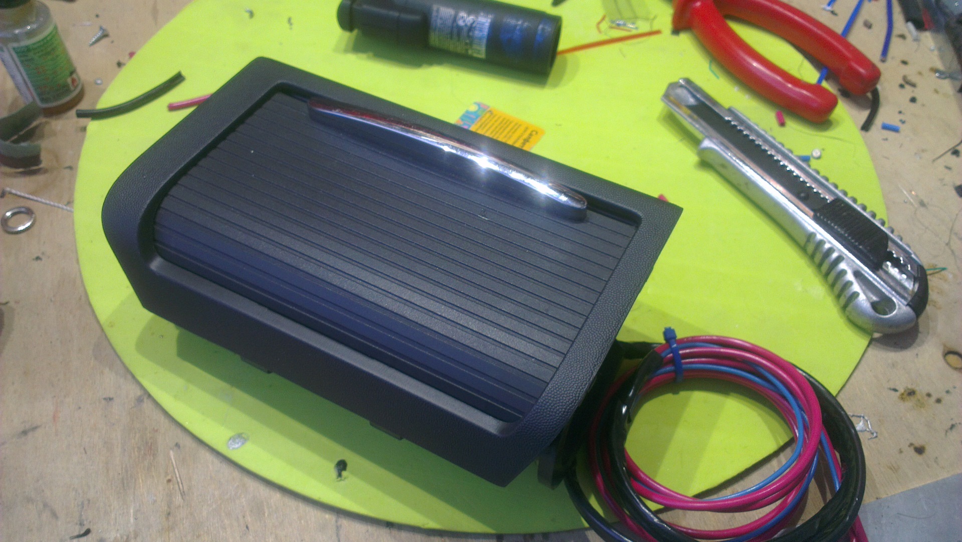

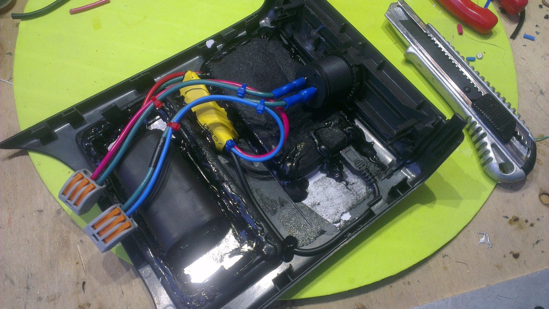

Малость переделал передний подстаканник. Все добавленные функции на основную — размещение банок\стаканов никак не влияют.

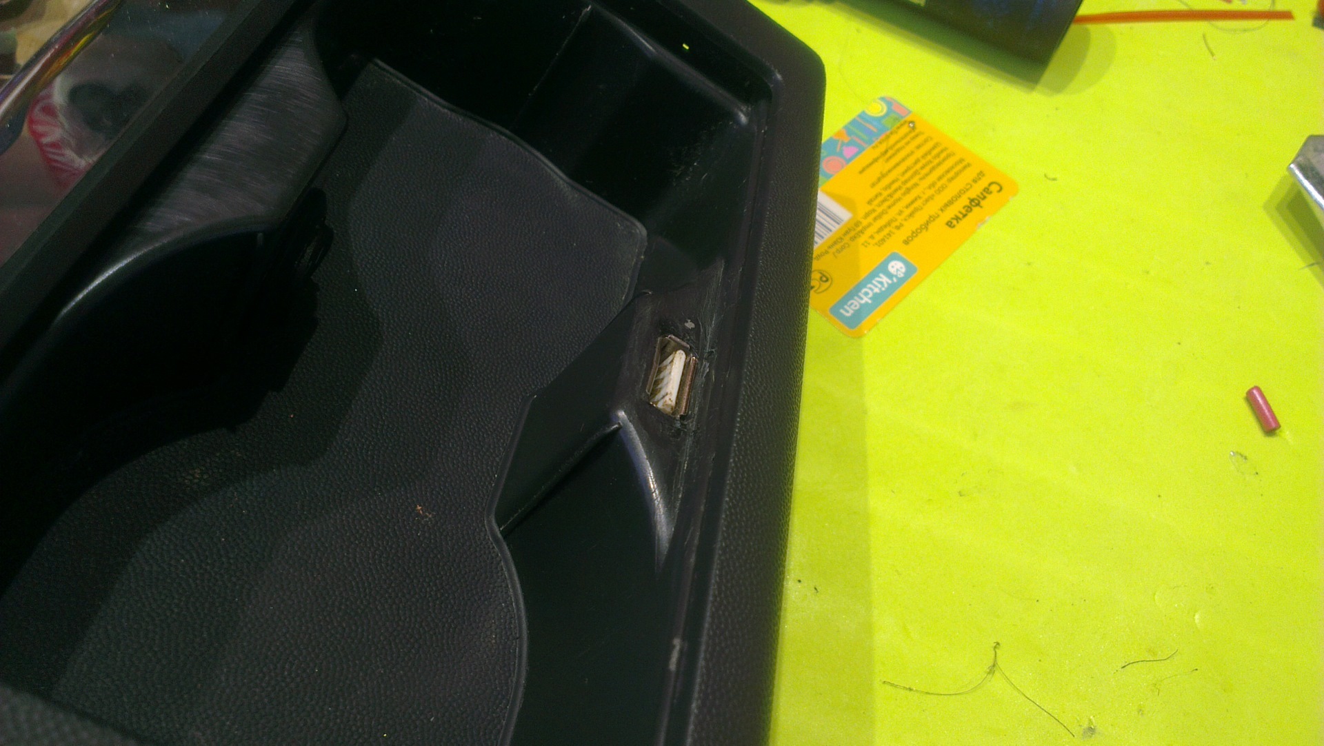

— USB запитан от задней батареии емкостью 8 А/ч, чего достаточно для зарядки 2-3 телефонов в автономном режиме (выключенном зажигании). При движение — хоть обзаряжайся, питание с бортсети идет.

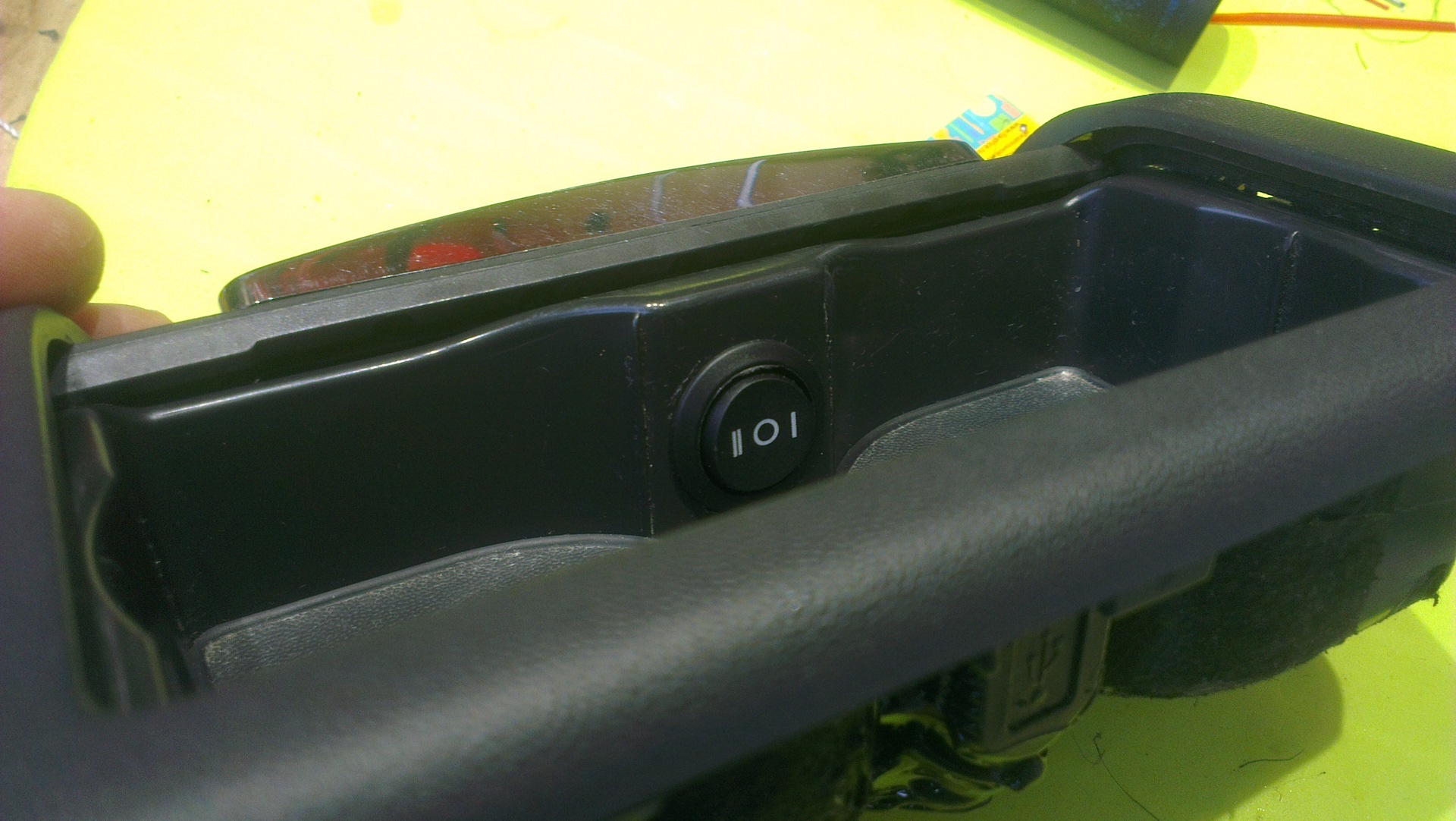

— Выключатель обеспечивает развязку между доп. питанием навигатора и питанием USB порта.
В общем, это часть системы, все подключается к задней панеле (в ногах пассажиров).

Чем черным таким заливал?
Соплеклей усиленный.
это что?
Термоклей стержневой для пистолета.

Что за задняя батарея? Доп установленная для юсб портов?
Почти.

Хорошо вышло! запитывал от переднего прикуривателя?
Дак написано же. Нет, передний прикуриватель тут совсем незачем.
