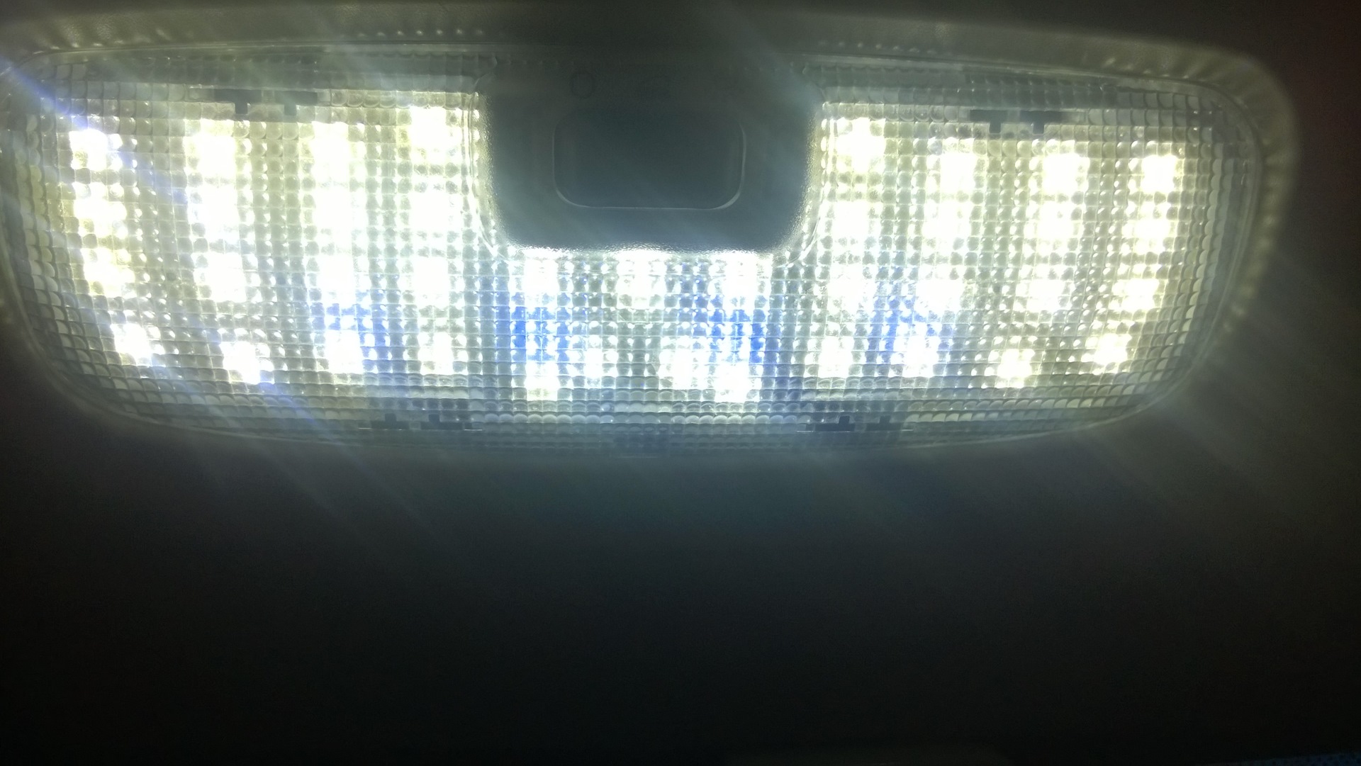

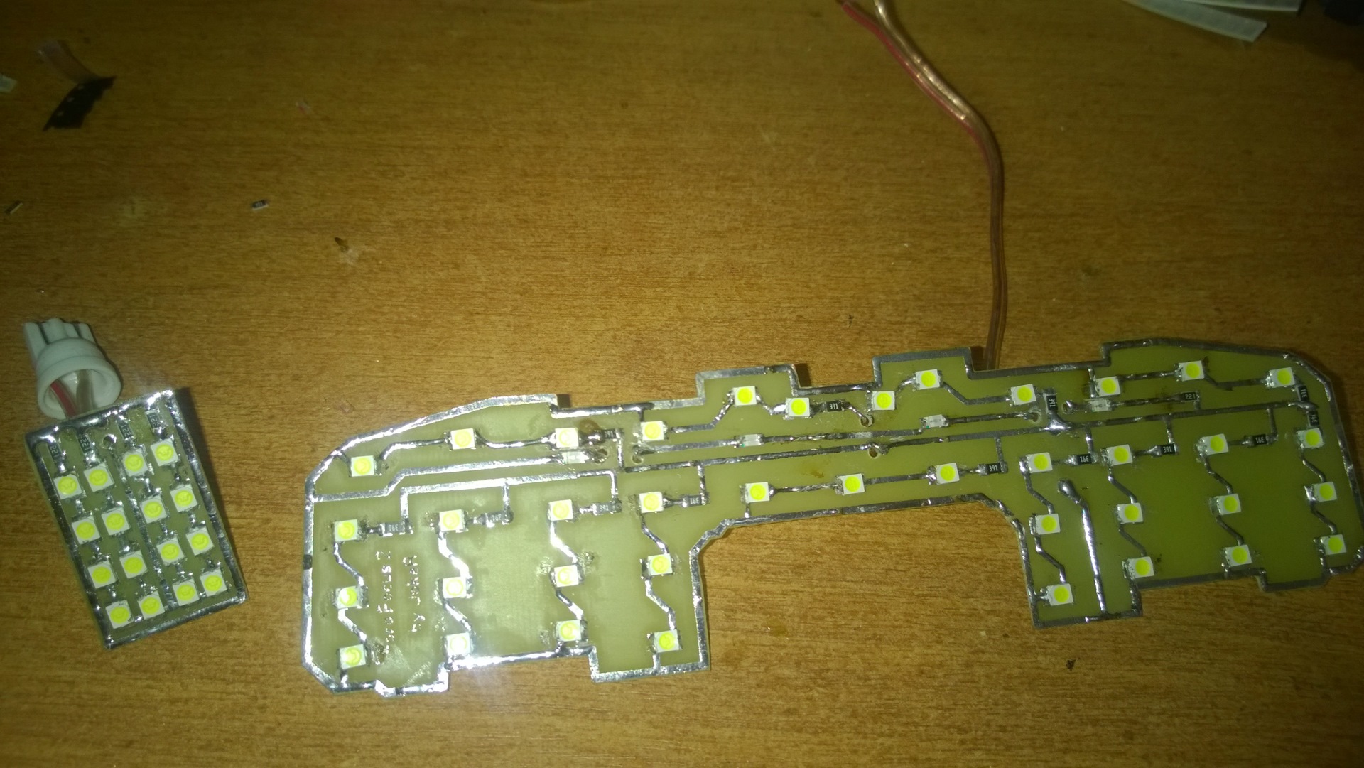

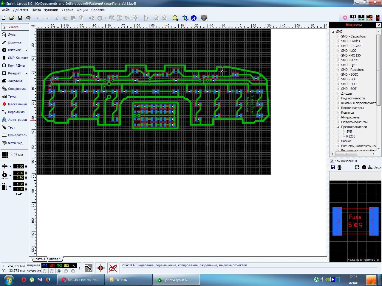

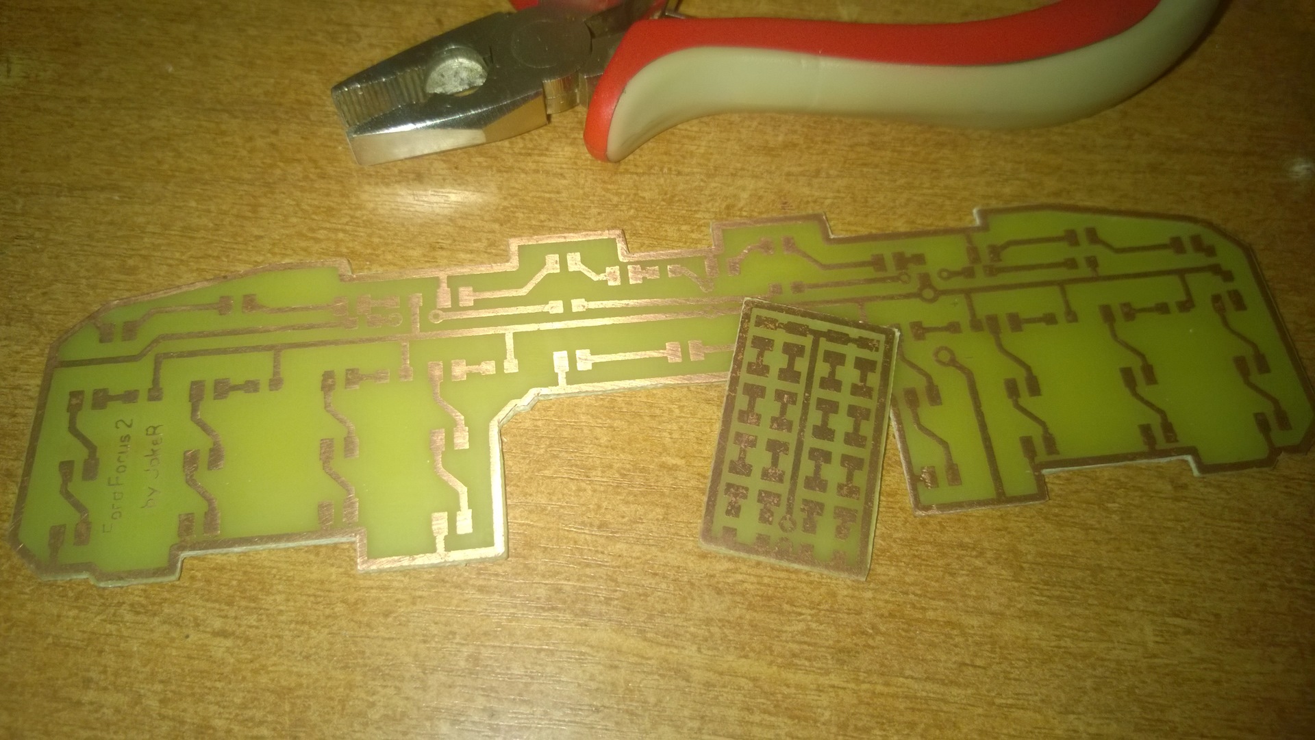

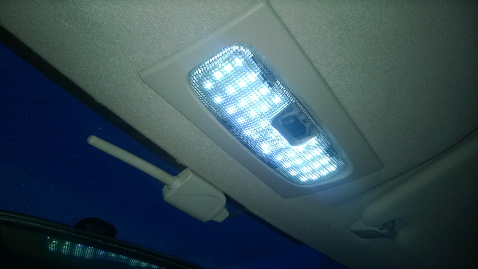

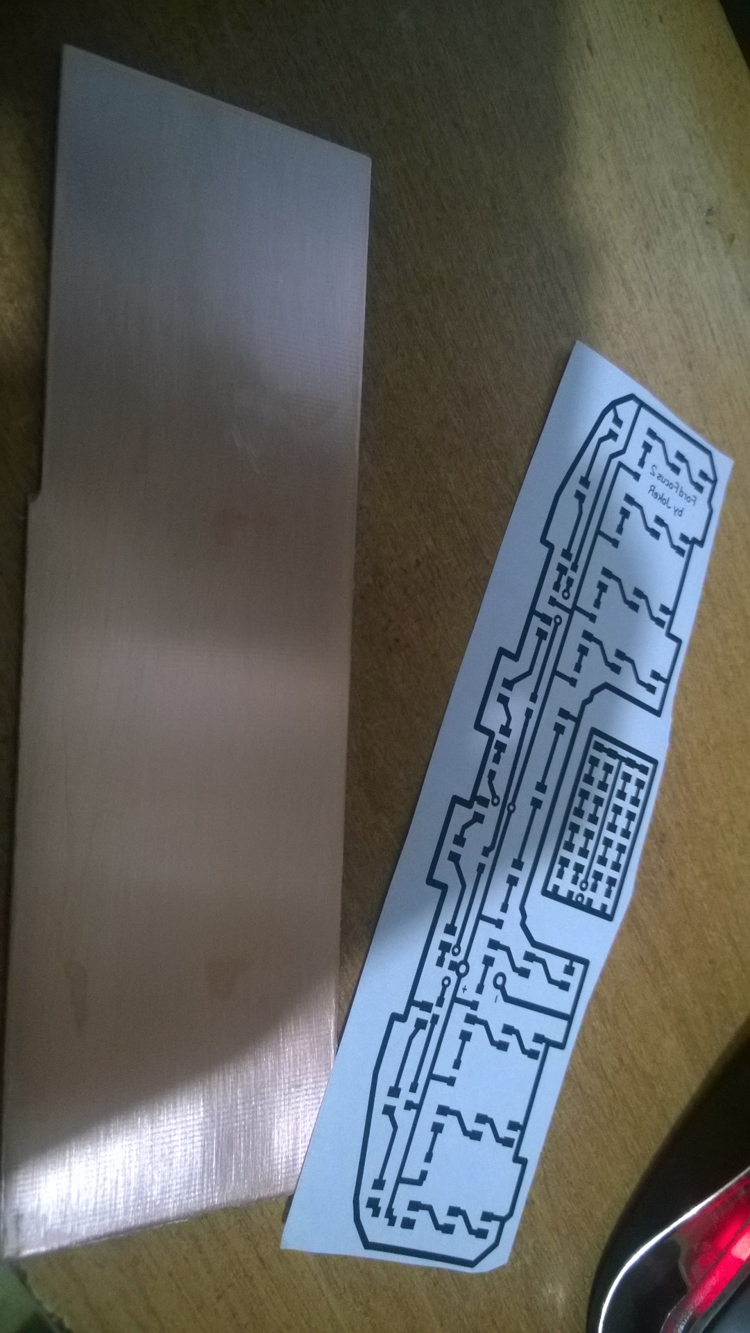

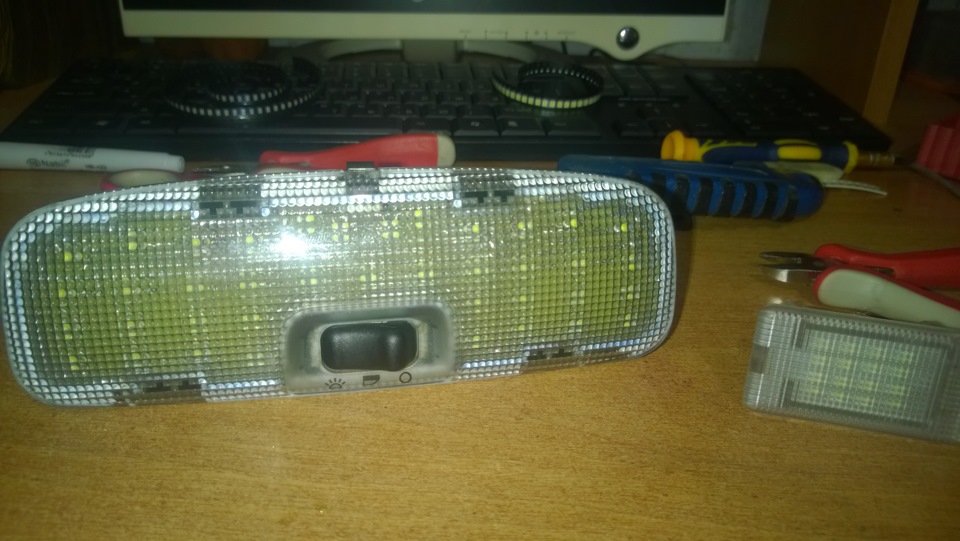

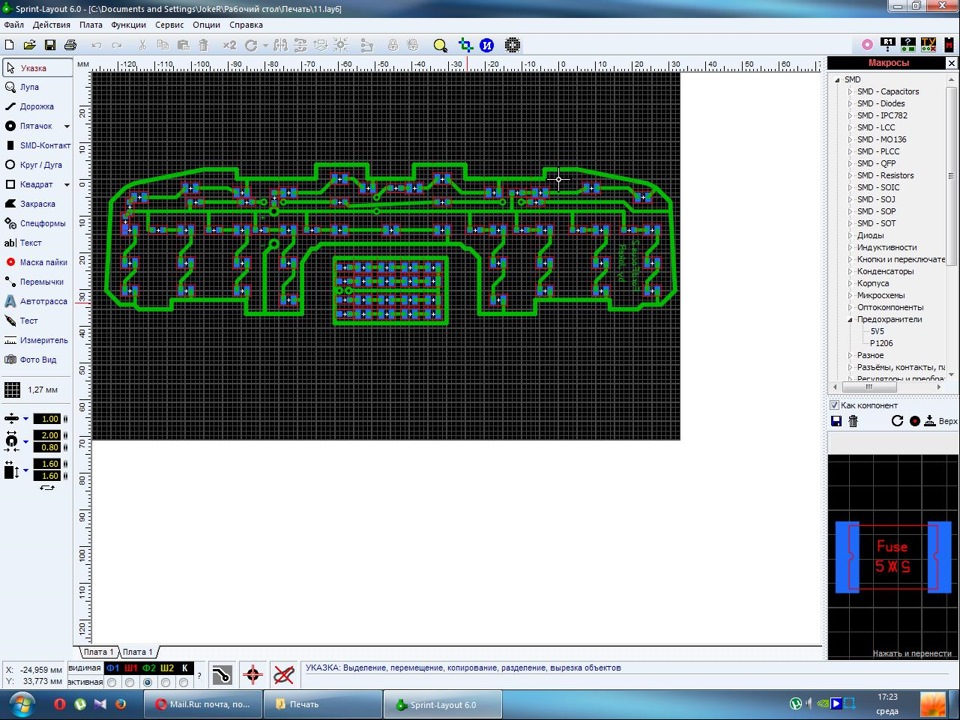

Так как были светодиоды ранее заказанные с Aliexpress решил сделать платы в плафоны освещения, светодиоды использовал SMD 3528, и 4 синих SMD 1206.
Ещё в плафоне впаял четыре синих светодиода, для эффекта так сказать))

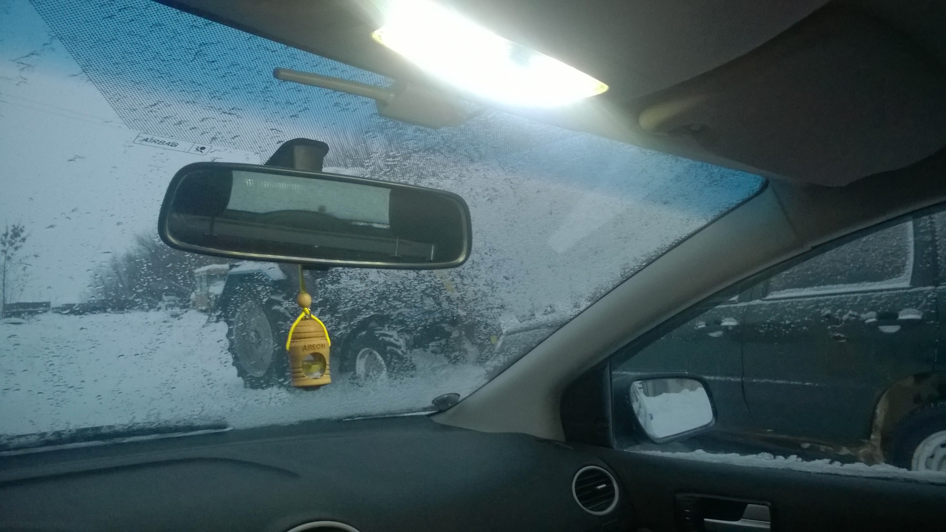

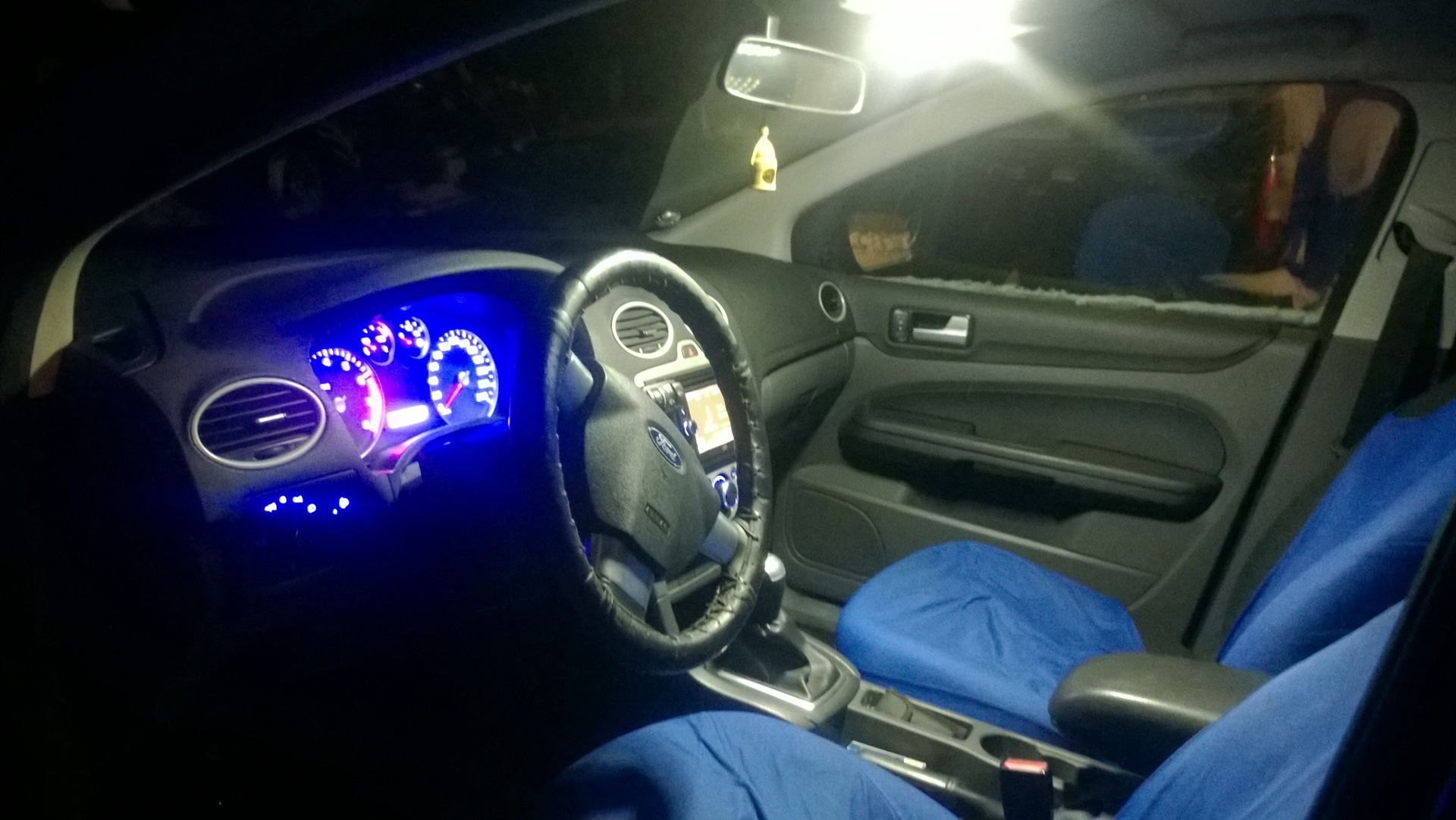

Ну и как светит, получилось не сильно ярко, чего я и хотел добится, на фото не видно но синие диоды очень неплохо смотрятся, сам плафон с синевой а светит белым, вообщем проделанной работой доволен)

есть какая-то стабилизация тока или просто +12 сразу по дорожкам на диоды?
Сразу, до сих пор не один диод не перегорел

в выключенном состоянии полностью гаснет или горит тускло ?
Все гаснет кроме 3 синих диодов, остаточное свечение на этих диодах убить и всё
надо сопротивление похоже ставить, у меня тоже остаточное свечение
да
andrey465ford
Остаточное свечение убил резистором 1кОм
А сколько вт резистор?
