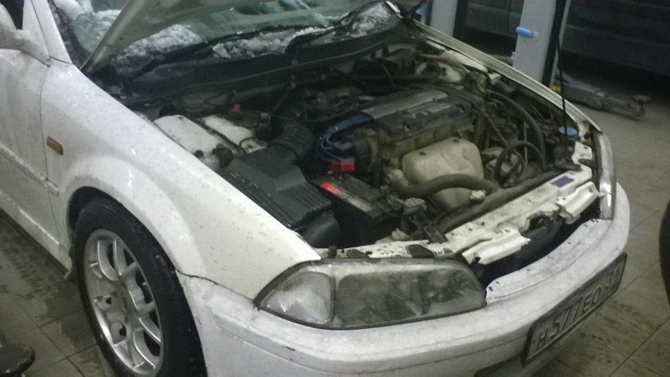

Свет фар не по фен-шую
Следовательно изначально лампы светили разными оттенками. но со временем одна из ламп включалась с третьего раза, что вызывало определенные неудобства.
Были заказаны две лампы и заменены.

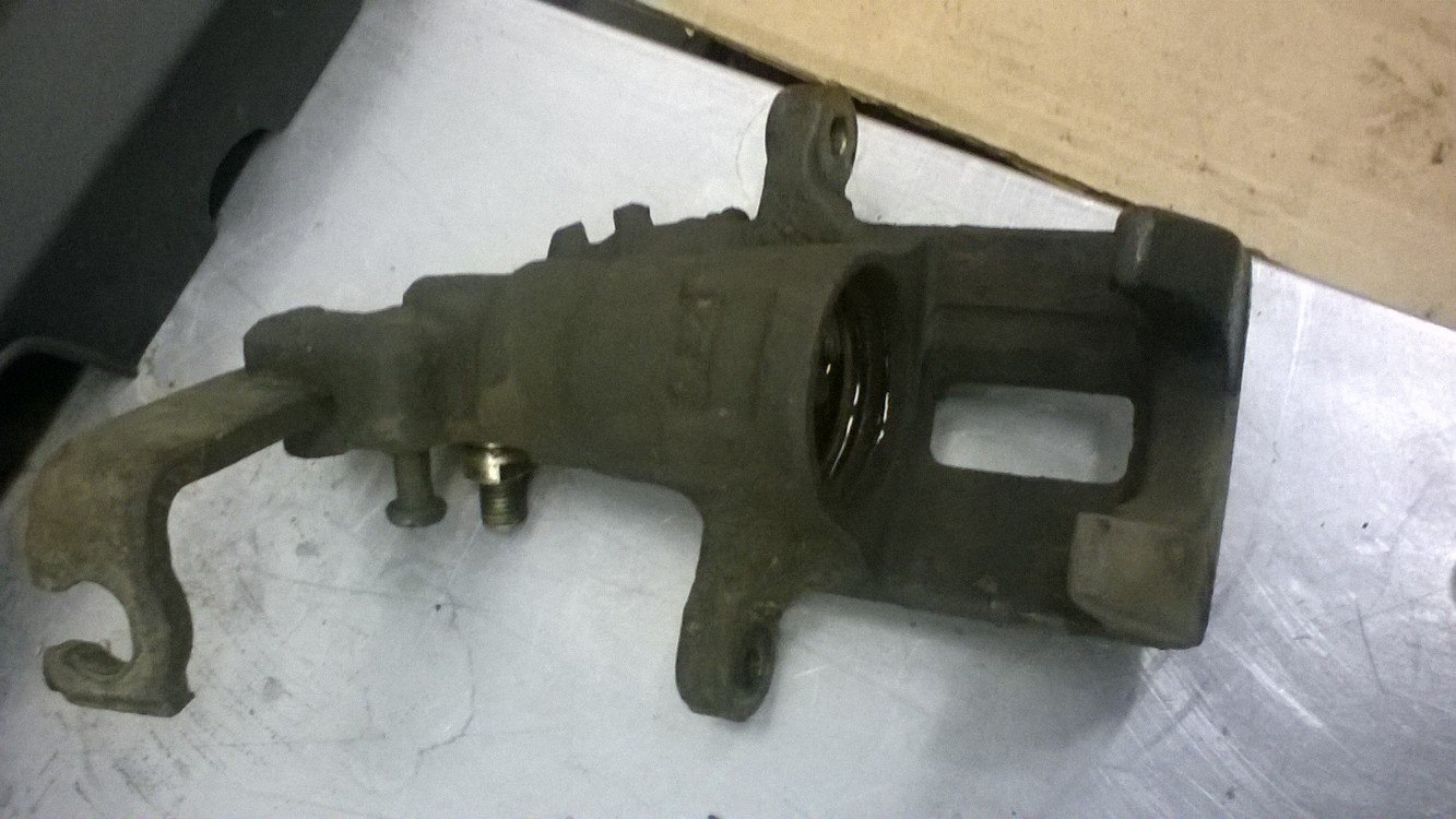

Ремонт заднего левого суппорта
Из-за долгой стоянки у меня потек суппорт. Изначально хотел заменить его на контрактный, но после вскрытия, было решено отремонтировать.

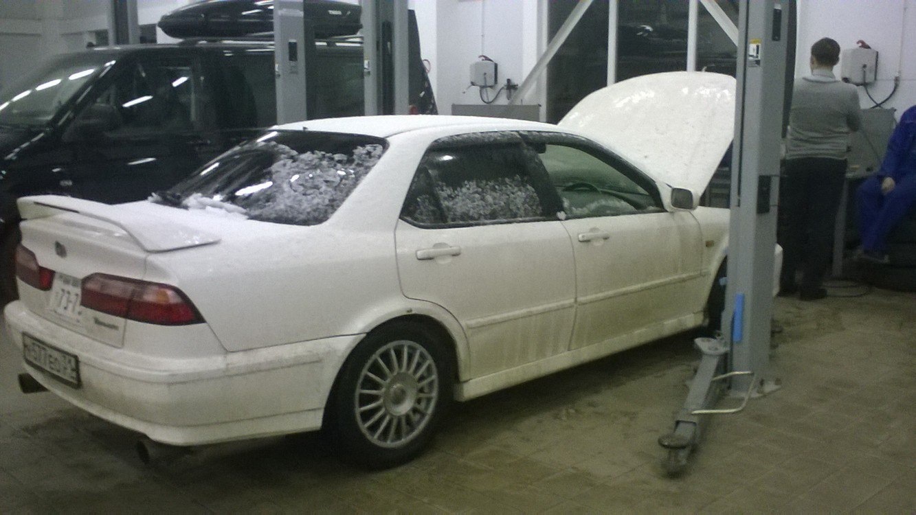

Для начала, нужно было посмотреть, что с суппортом. Заехал на мойку, отмыл авто от снега и льда, загнал авто на подъемник.
Сняли суппорт, замыли, почистили. Сальник, который стоит на соединении тросика ручника выдавило
Менять из за этого суппорт не стал. На время застопорили трубку, сняв суппорт, и выгнали авто на стоянку.
Через несколько дней пришел рем комплект суппорта.
Перебрали суппорт, поставили на место и прокачали тормоза.

Лампы — правильные, запчасти на суппорт — неправильные — фебест — дрянь. Нормальные ремкомплекты:
Ремкомплект передних суппортов 01463-S87-A00, Seiken SP-T53, Advics TP-53, RBI A20TP23
Ремкомплект задних суппортов: 01473-SV4-000, Seiken SP-T54, RBI A20TP17
цена ламп?
700р за штуку.
Она оригинал?
Филипс? Да. D2R. Получилось урвать по закупке.
Где заказывал?
Через знакомого, который занимается заказом з.ч.
