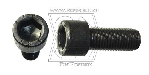

сразу были сняты китайские болтики на шестигранник и выброшены к чертям. поставили нормальный болты м6 под головку 10мм. для этого нужна еще головка на 10мм на маленькую трещетку и обточена по контуру чтоб влезла в шестерню так как там очень маленькое расстояние и для болтов на 10мм не предназначалось. но фото все видно

Во болтик! заипешься сворачить его внутренние грани))). Я тормоза 205-е на такие болты 12.9 садил.
Правда каждый болтик под 200р стоит))
Но 10.9 дешевле.
Ну так под 10 на головку проще и дешевле и всегда есть везде они)
". . .для этого нужна еще головка на 10мм на маленькую трещетку и обточена по контуру чтоб влезла в шестерню так как там очень маленькое расстояние и для болтов на 10мм не предназначалось. . ."
Руся, а почему было не взять болты под внутренний 6-гранник и не париться? Они есть и 8.8 и 10.9 и 12.9 прочностью
У шестигранных болтов срезает грани либо шестигранник ломается. Болты самый лучший вариант и практичный. Всегда есть везде в наличи. В любой момент можно их найти и поменять
Вообще тебя не понял сейчас. Какие грани срезает? внутренние? шутишь? там глубина 7-8 мм под ключ. Ни разу в жизни не видел чтобы кому то удалось на болтах под внутренний 6гранник прочностью от 8.8 и выше срезать его внутри))) Зато снаружи все круглое, влазит хоть куда и проблем нет
Я про родные болтики что были при покупке шестерней. Китайские мягкие. Не стал морочится и поставил нормальные болты)
а родные были под внутренний? ну так конечно они скорее всего 5,5 были. Купил бы нормальные но такие же 10-ки и всё))
