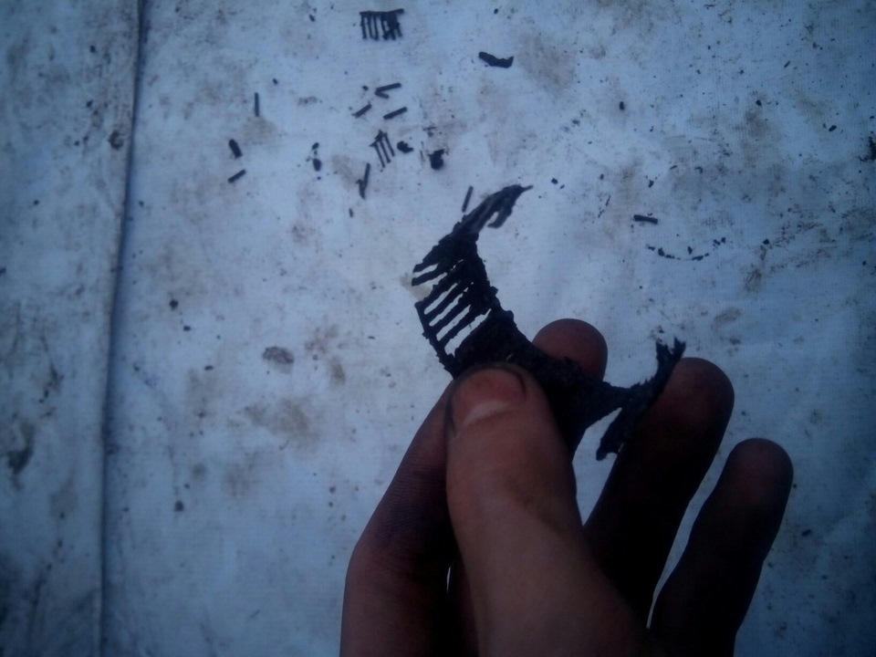

Я наконец-то созрел и решил сделать полный (постараюсь всё подробно описать) отчёт по демонтажу балки и её ремонту, а именно по замене пальцев и подшипников. Скажу сразу, что менял я убитые подшипники на новые подшипники, считаю что капролон в балку не дело… больше проблем только.

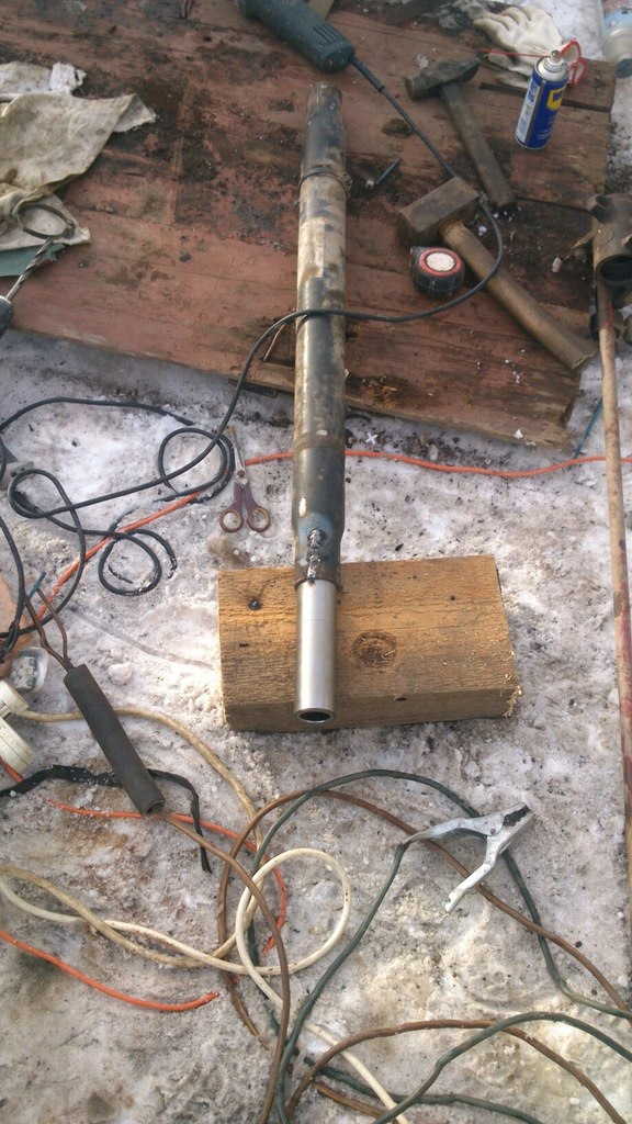

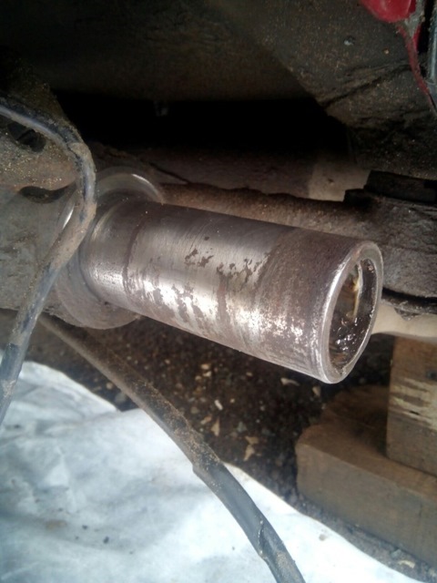

Берем болгарку, сварочный аппарат и железный уголок, либо просто кусок железа (в моем случае это дверная петля)

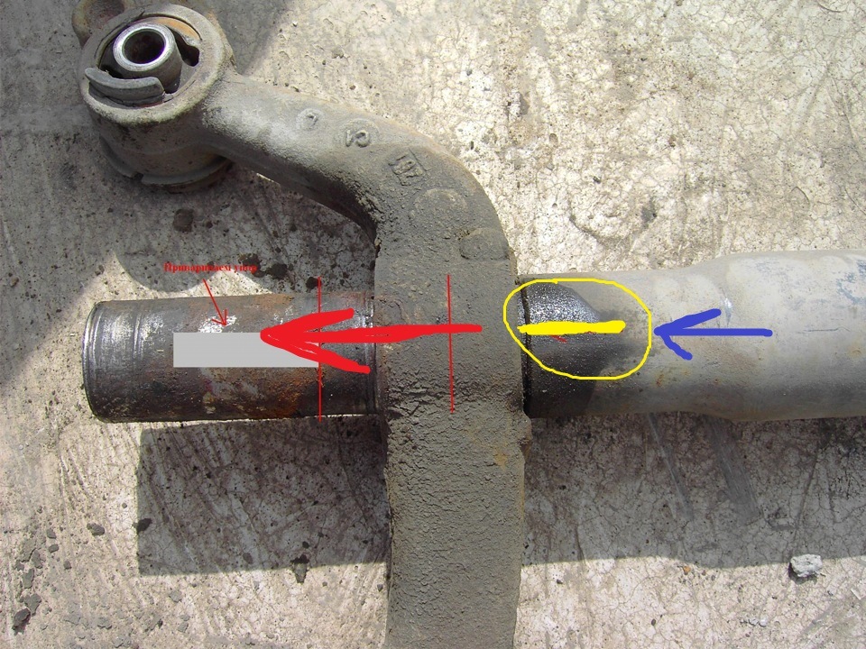

Берем в руки рулетку и меряем с точностью до миллиметра растояние от конца пальца до рычага и до балки, запоминаем/записываем. По этим размерам будем вставлять новый палец.

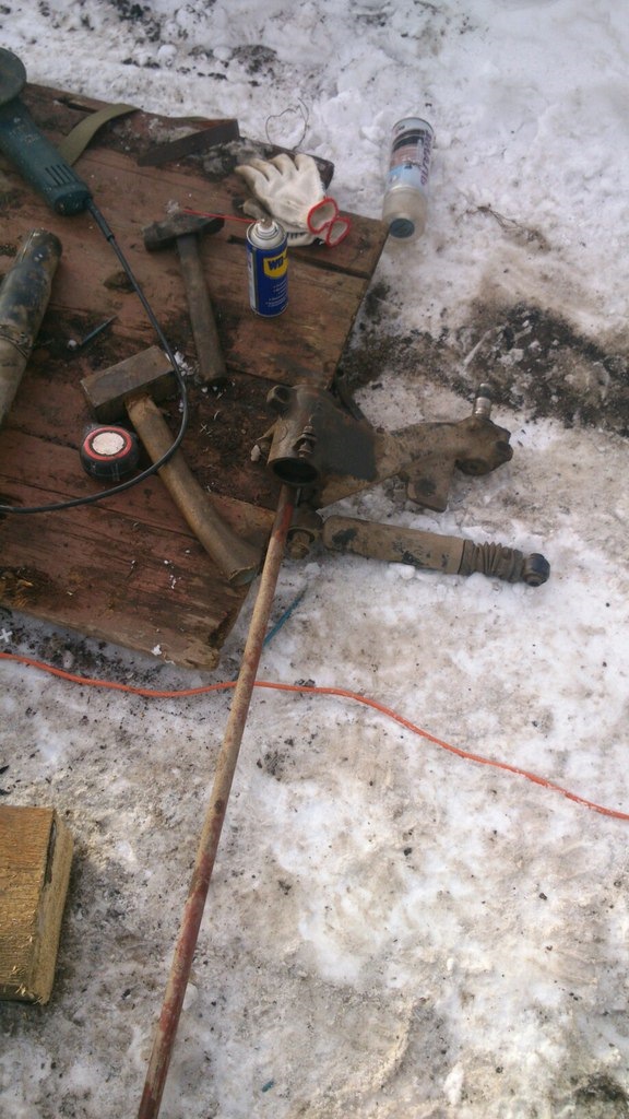

Делаем надпил на балке (см. рис 1), отмеченный желтым, на рабочую часть пальца (по которой ходит подшипник) привариваем нашу ненужную железку, и начинаем колотить по рычагу, выбивая его вместе с пальцем из балки, по направлению красной стрелки.
Зачем нам нужен приваренный кусок железа на пальце? Он служит стопором, для того что бы рычаг не снялся без пальца, палец с двух своих концов имеет разную толщину: конец который стоит в балке толще рабочей поверхности, при монтаже нового пальца помним об этом!

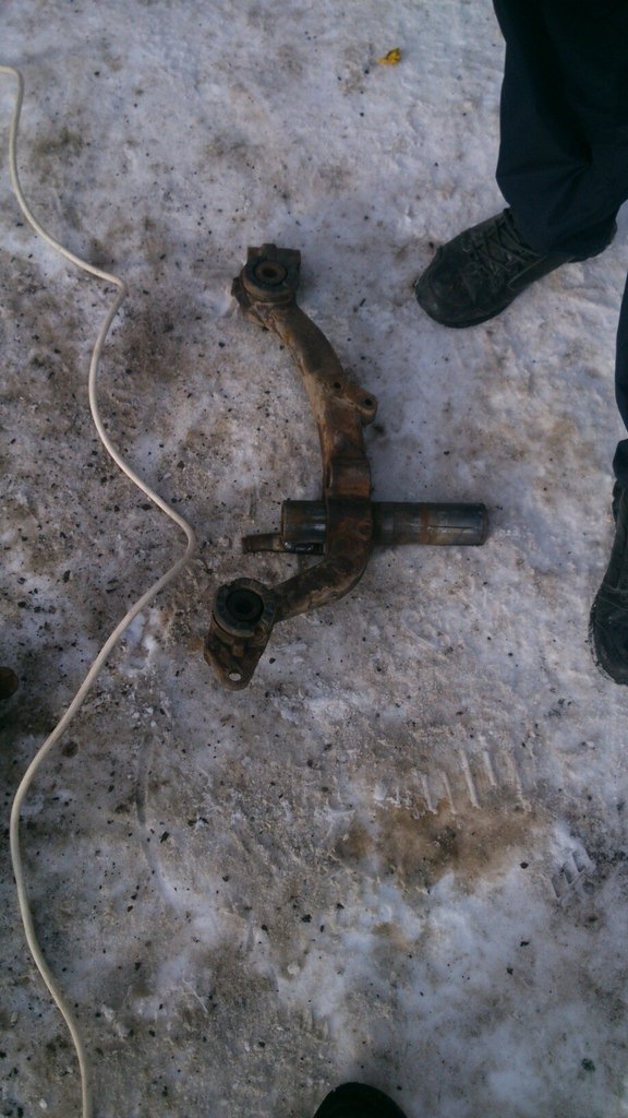

После того как рычаг с пальцем мы выбили, срезаем болгаркой приваренную железку, зачищаем пальцем и выбиваем его из рычага.
Тоже самое проделываем с другой стороны, если конечно палец умер
Пальцы демонтированы, сборка и установка в обратном порядке.
После того, как пальцы вбиты/впресованы в балку, завариваем прорезь, зачищаем сварку и красим (тут по своему усмотрению, главное чтобы не ржавело сильно).

"после того как они откручены, рычаги просто можно выбить" еслиб было все так просто: я лично день потратил на выбивание рычагов кувалдой. а по поводу пальцев новых: новые ходят комплект подшипников, а потом все заново, мягкие они. поэтому из за бугра только пальцы тащить или балки в сборе, или графитокапролон. в мск кто балки реставрирует пальцы у токарей заказывают. без поверхностного упрочнения.
по рычагам: мы два пыжа ремонтировали так, как я описал, выбивались сложно, да, но выбились минут за 10, у тебя возможно слишком всё запущено было?
по пальцам: не ручаюсь за московские, но наши довольно таки неплохие, у меня первый комплект подшипников пока стоит, на другом пыже после 60000км поменяли подшипники, всё просто отлично, пальцы блестят!
