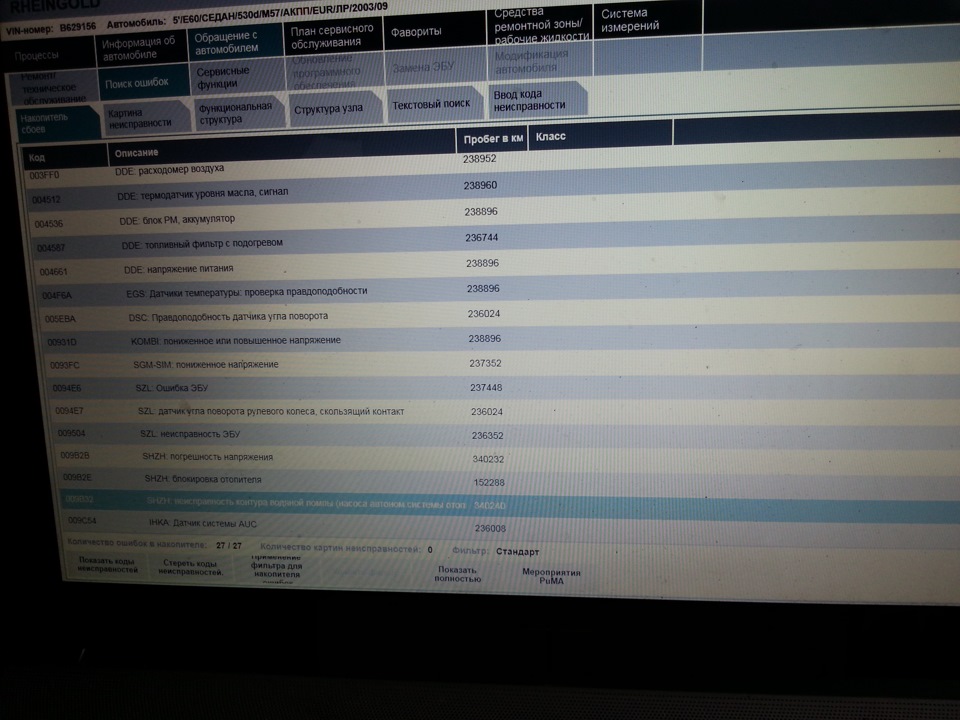

Подключили ноут, вот какие ошибки выскочили. Сразу оговорюсь большая часть ошибок это мой косяк, тупанул и забыл выключить габариты, которые горели всю ночь…А так как аккумулятор немного подгулявший, при попытке завестись машина начала ругаться на меня большим количеством ошибок.
После того как все обнулили осталось вот, что:

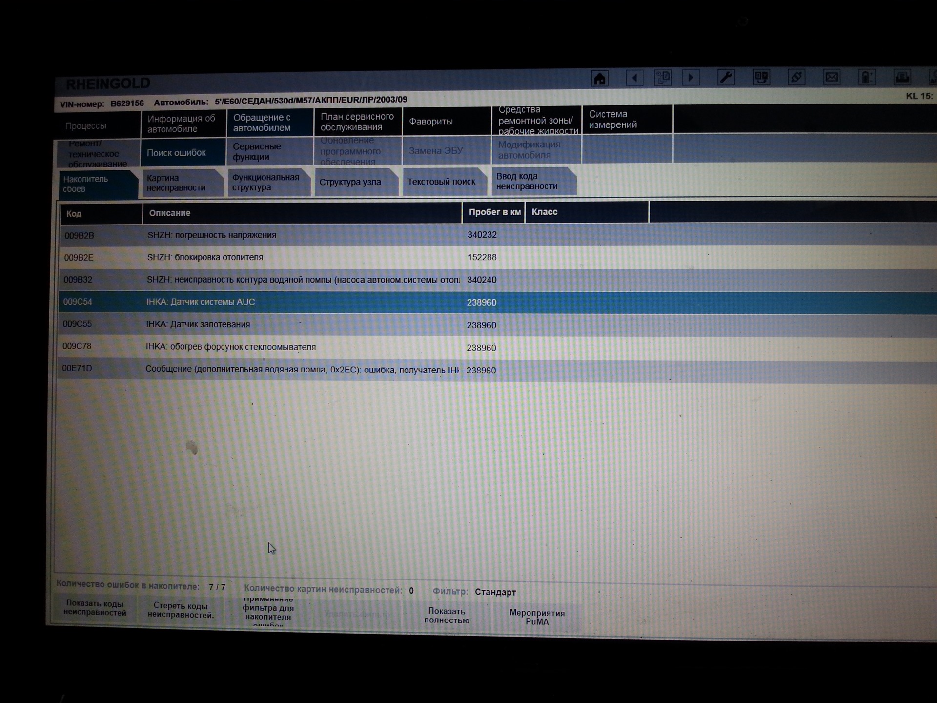

Значит так, по порядку:
— ошибки блока SHZH, это ошибки связанные блоком автономной системы отопления или проще с Вебастой, как оказалось система заблокировала ее при минимальном количестве топлива в баке (да было такое).
— ошибки типа IHKA, это ошибки встроенной автоматической системы отопления и кондиционирования, в частности датчик AUC (в E39 ни разу не пользовался этой функцией), видел записи где заменяют фильтрующие элементы возле датчика, но я думаю он мертвый и ни разу никто его не менял, короче можно будет слазить как-нибудь.
— на счет обогрева форсунок омывателя я знал, что они физически отключены.
— по поводу датчика запотевания стекла даже не знаю что делать, проблема есть, когда климат стоит в автомате, бывает лобовое запотевает, приходится вручную подстраивать. Сколько стоит не смотрел.
Еще из большого списка есть проблема с датчиком уровня масла, эта ошибка ежедневно выбивает на экран, наверное датчик умер, но есть же щуп! Тоже можно будет слазить, глянуть.
Есть также ошибка которая вылезла ни с того, ни с сего на прошлой неделе, ошибка блока SZL (отвечает за коммутационный центр в рулевой колонке) датчик угла поворота рулевого колеса, скользящий контакт. После третьего запуска двигателя ошибка пропала, больше не появлялась, наверное глюк.

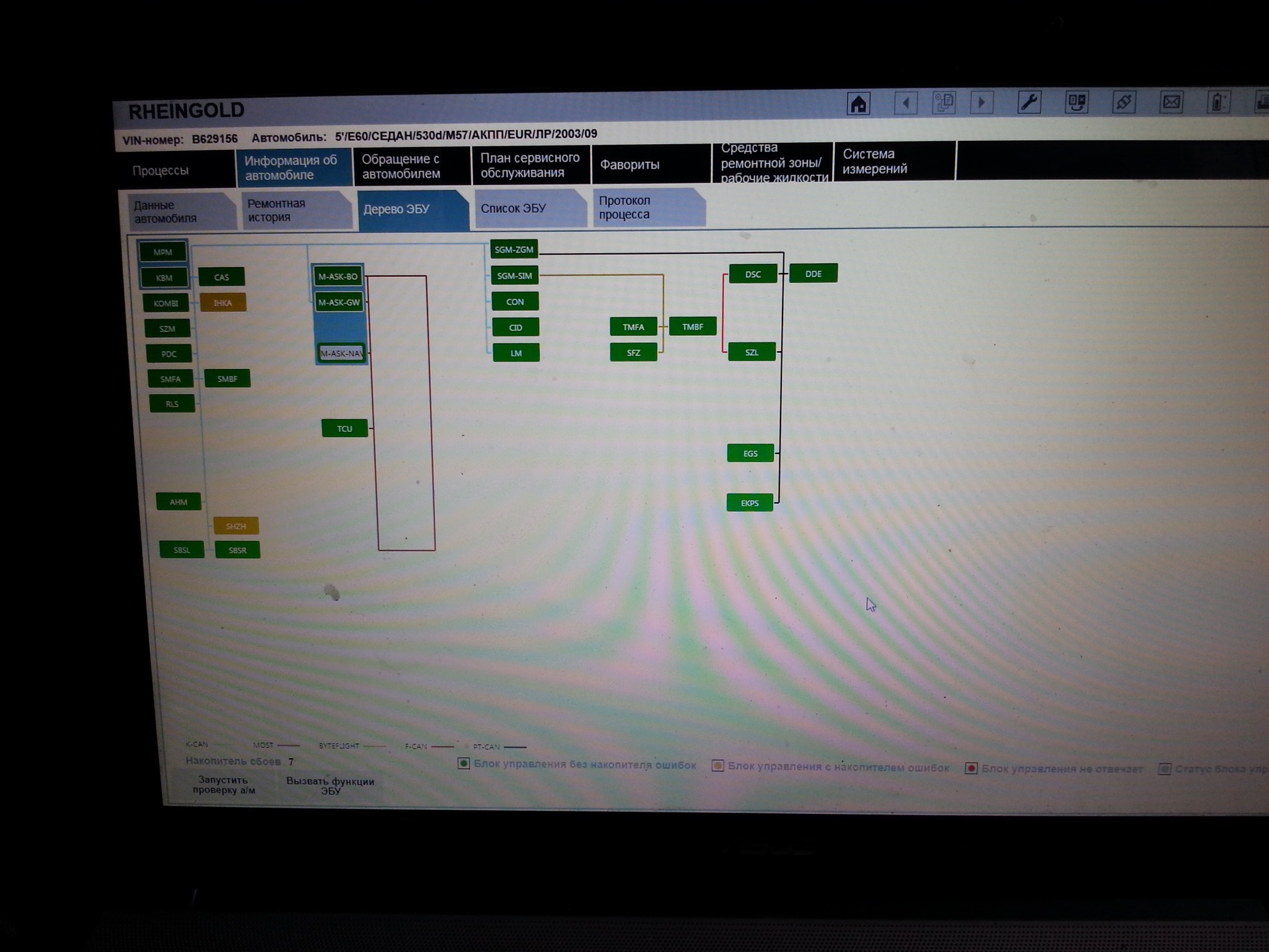

Кстати вот список блоков в BMW, может пригодиться кому.

1. Прочитали машину на ошибки. Ошибки есть, но они несмертельные
2. Мне разблокировали отопитель. И у меня заработала Webasto, только зима как раз кончилась…
3. Мне добавили mp3, однако M-ASK читает только лицензионные диски
