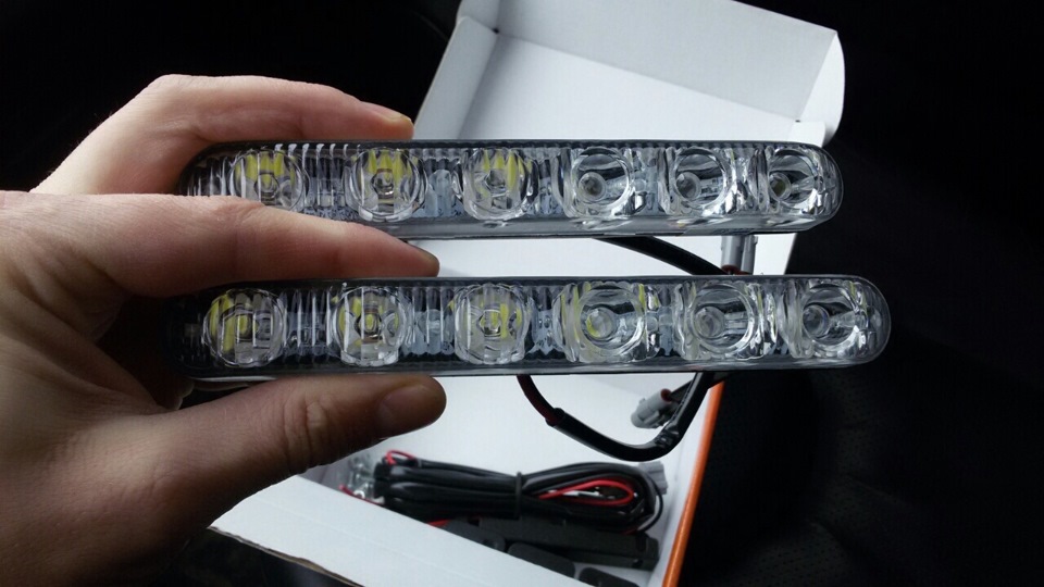

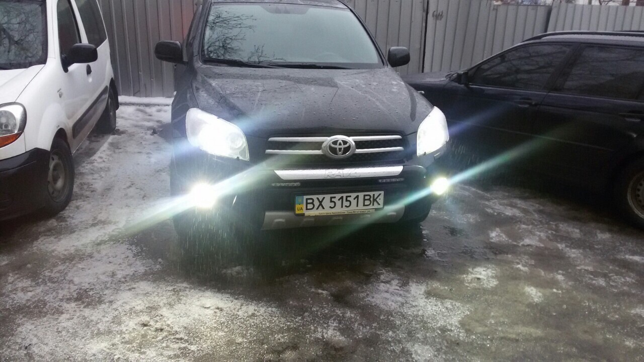

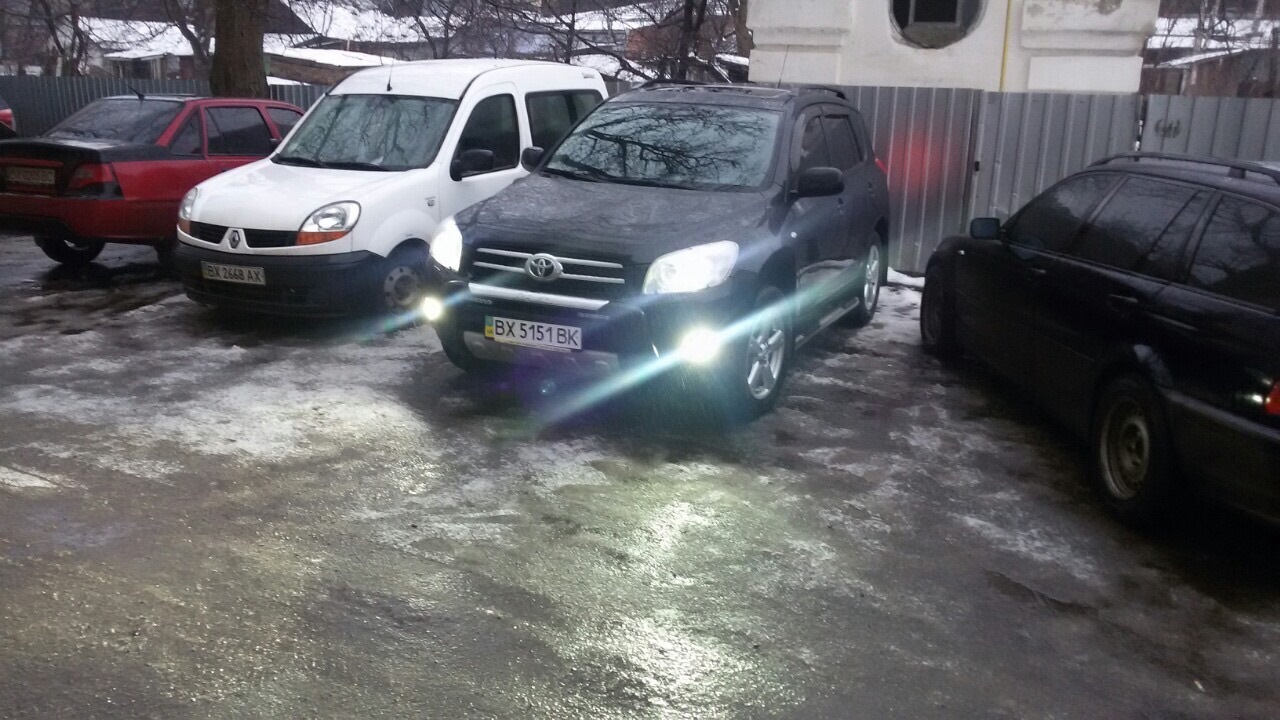

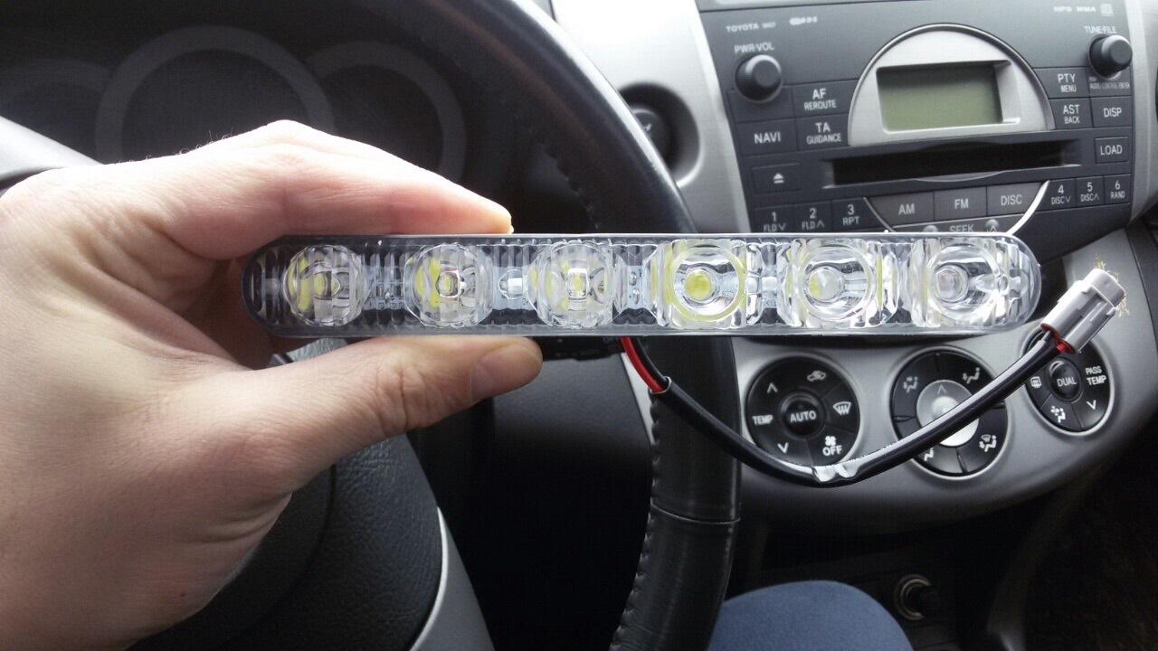

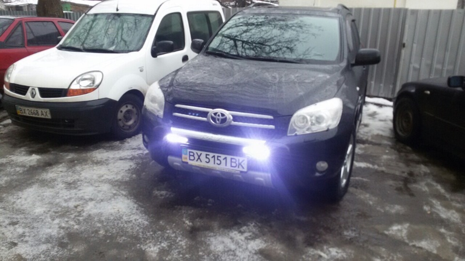

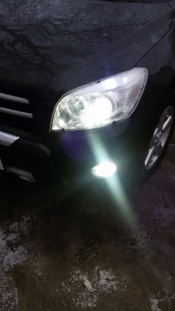

Ксенон и дхо подключил только вчера, лампы Н11 в ближний и противотуманки, производители разные, лампы на 5000к, дальний родной галоген, не менял потому как ксенон в даль плохо светит, мне не нравится, проблем с установкой не было, ошибки не выбивало. Результатом очень доволен, прям прозрел, дорогу видно как днем,

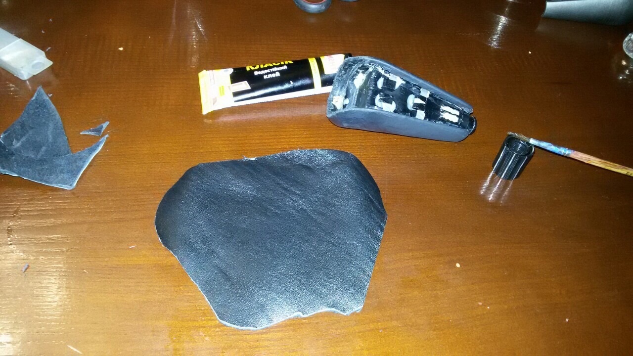

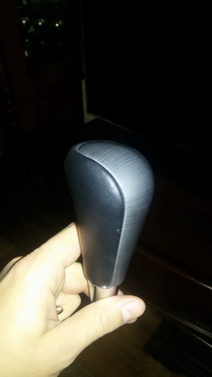

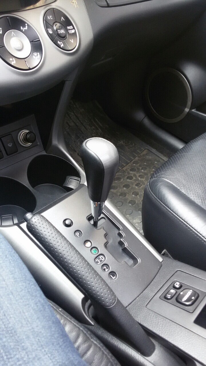

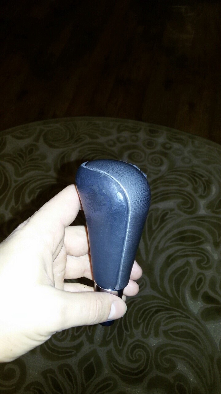

Еще на днях перетянул кожей ручку АКПП, результат порадовал

Подскажи плиз как снимается накладка на ручке кпп. Хотел снять и побоялся сломать
Она приклеена на горячий пистолет, надо аккуратно выломать
В ближний 4300k и в туманки 3000k. Если не включать туманки в нормальную погоду и приспустить ближний немного, то слепить не будет. Вообще, что бы не говорили, но противотуманки мешают встречным, если они не линзованые и не имеют четкой верхней границы светового пучка. Поэтому нужно использовать световые приборы по назначению. Во многих странах использование противотуманных фар в отсутствие тумана незаконно и наказывают штрафами.
китайские дхо прослужат недолго. а ксенон в ближнем без замены линзы даёт довольно сильный засвет из-за металлической полочки в штатной линзе, разработанной инженерами toyota для "вежливой" подсветки знаков на обочине. Там как-бы отогнутый лепесточек вниз. Из-за чего ксенон не даёт хороший фокус. Но да, галогеновый свет очень плохой на ближнем. В идеале менять линзу. www.drive2.ru/b/288230376152148806/#post
Да ручку сам обтягивал
думал сейчас начнут кидаться какашками по поводу ксенона, у самого стоит 5000к в туманках и ближнем, и в дальнем тоже, у меня он светит лучше галогена заметно, никого не слепит, настраивал на стенде, а вот галоген на третим рафе вообще слепой, ездить не возможно, особенно у нас в полярную ночь…
+++, тоже 5000к 2 этажа стоит, никто никогда не жаловался и не моргал даже ночью на трассе(на трассе правда туманки выключаю)
Сам обтянул ручку?
Ручка зачет! По любому на ощупь приятнее стала)

А какой фирмы ксенон брал? Какие сложности были при установке ксенона?
