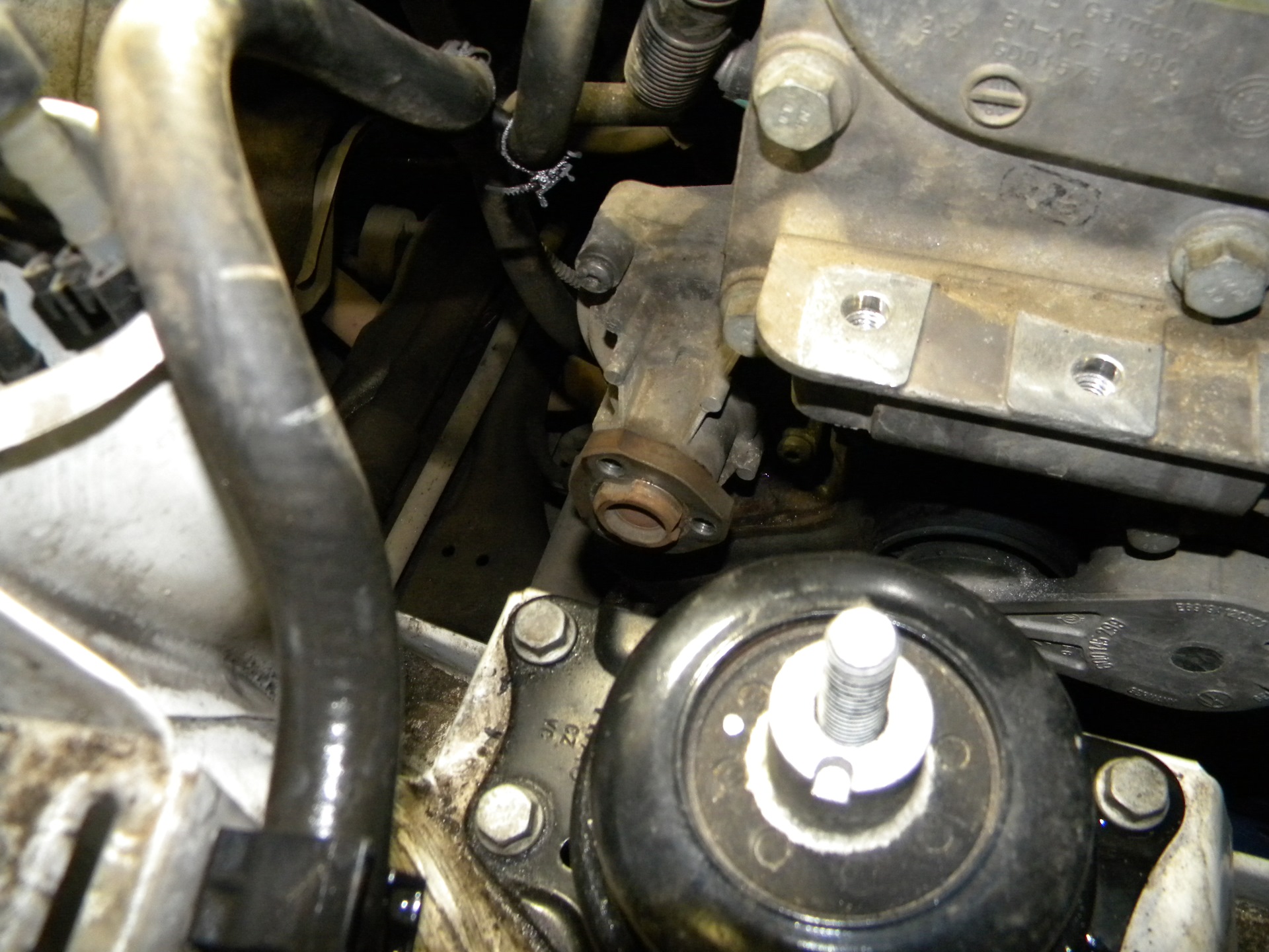

Не обошла и меня стороной беда с помпой. На пробеге 72000 км начал раздаваться небольшой стук, когда полез смотреть увидел потеки антифриза, понял, что помпа умерла.Очень даже странно, но на просторах драйва нет ни одного толкового поста про замену помпы на машинах без кондиционера.Вместе с помпой, за одно решил заменить натяжной ролик и ремень. Оригинал не рассматривал в принципе, т.к. цена очень кусачая ( в shop.polosedan.ru за все объявили цену 11000р.). И так, что мы имеем.

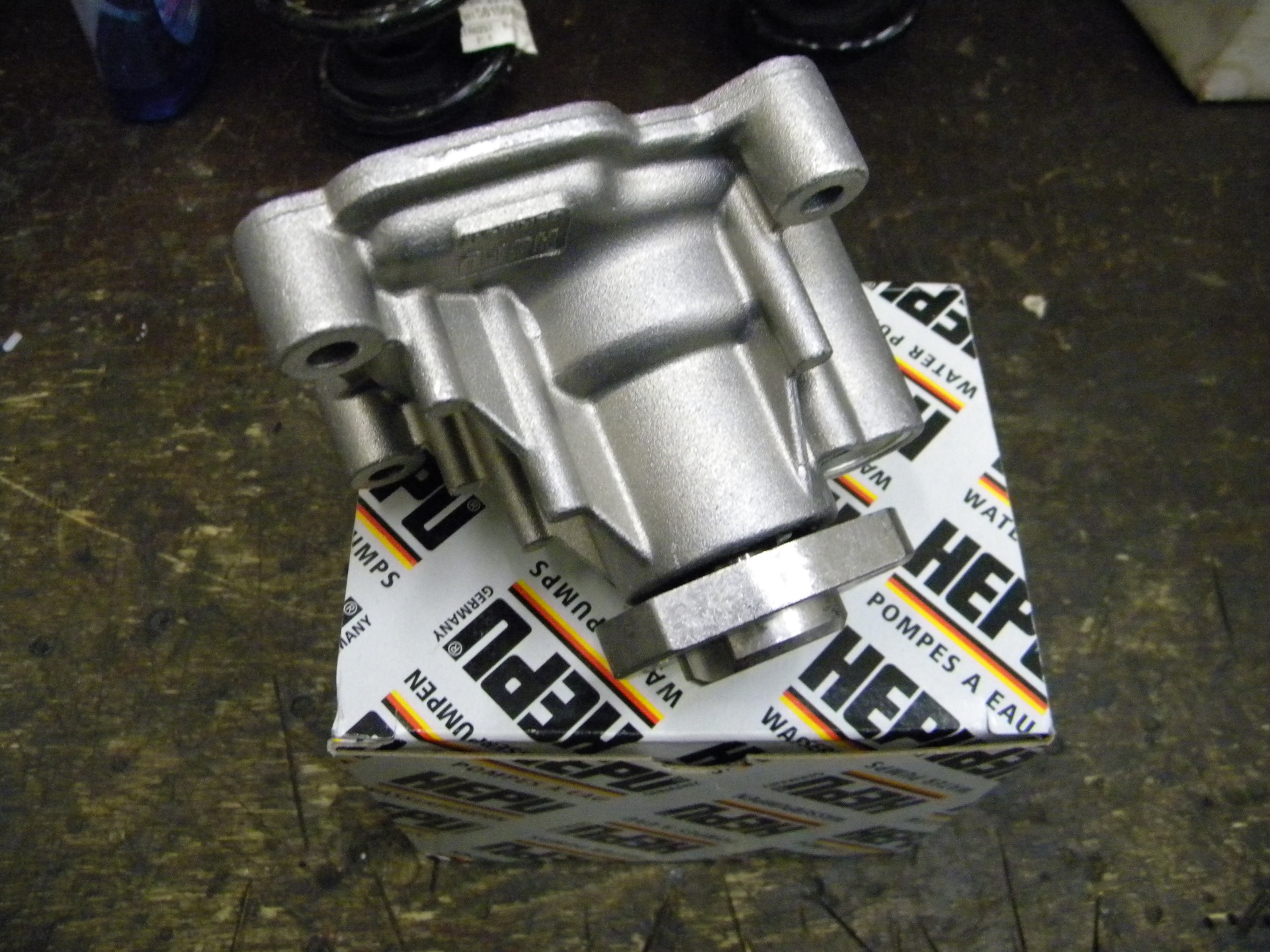

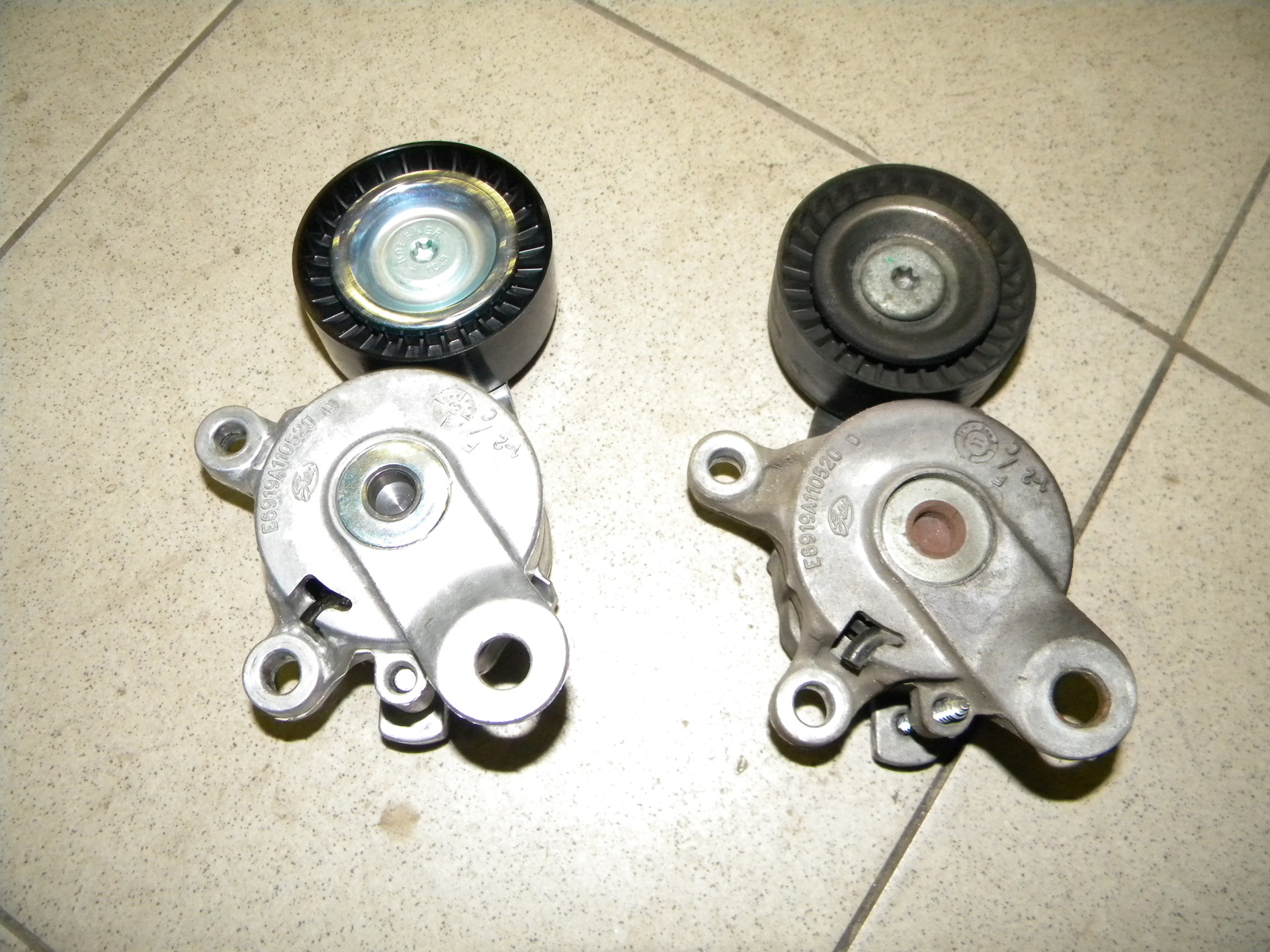

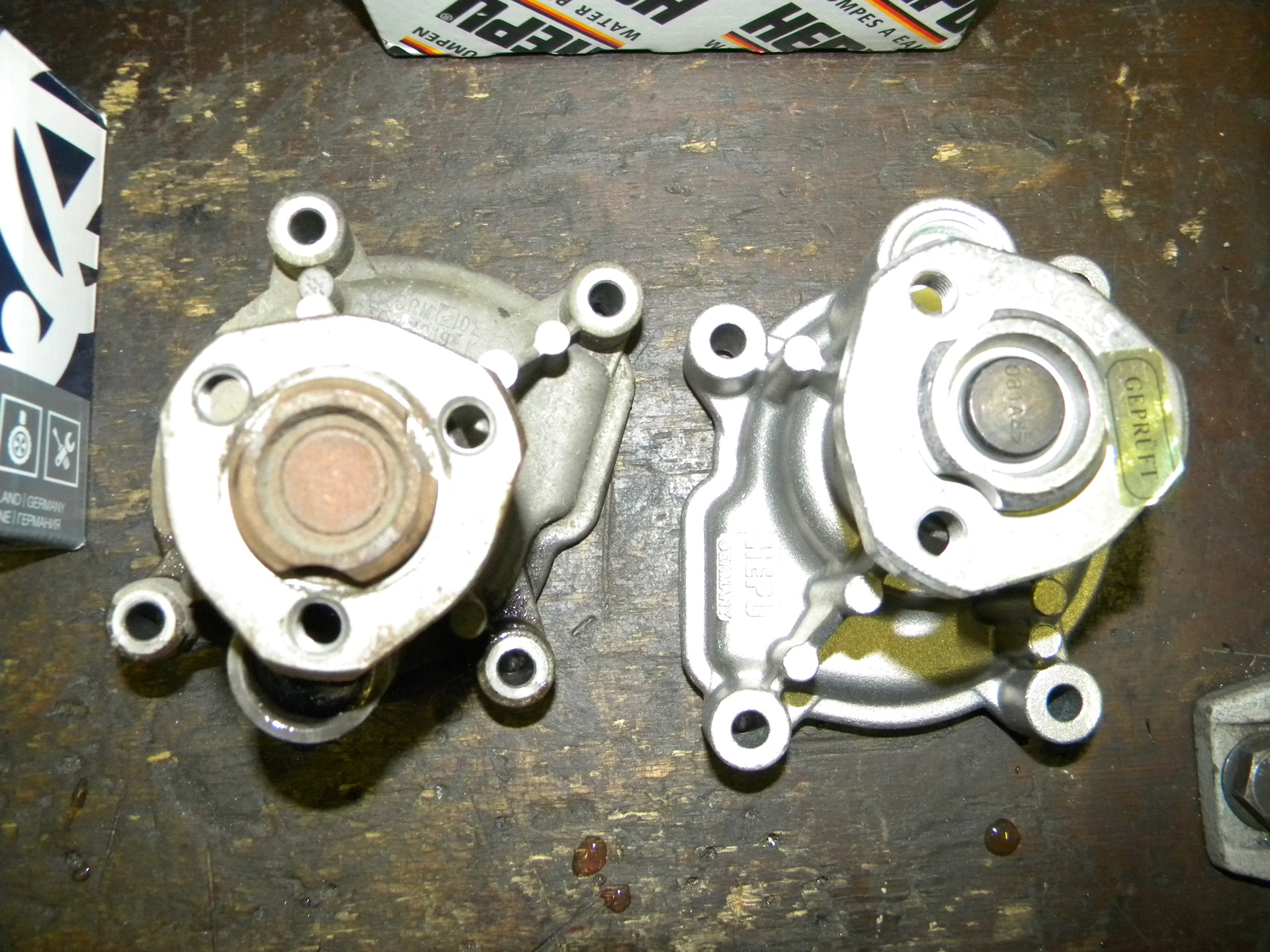

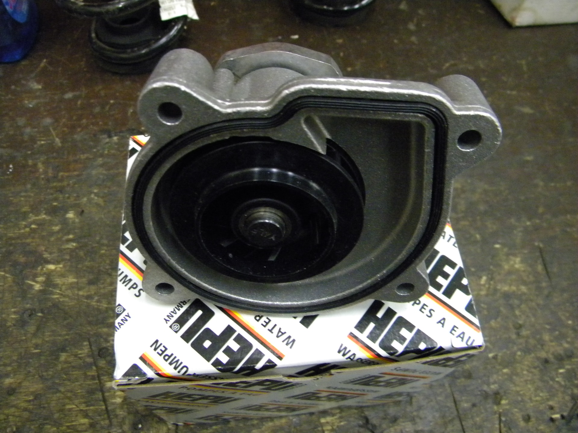

1) Помпа HEPU артикул P581;

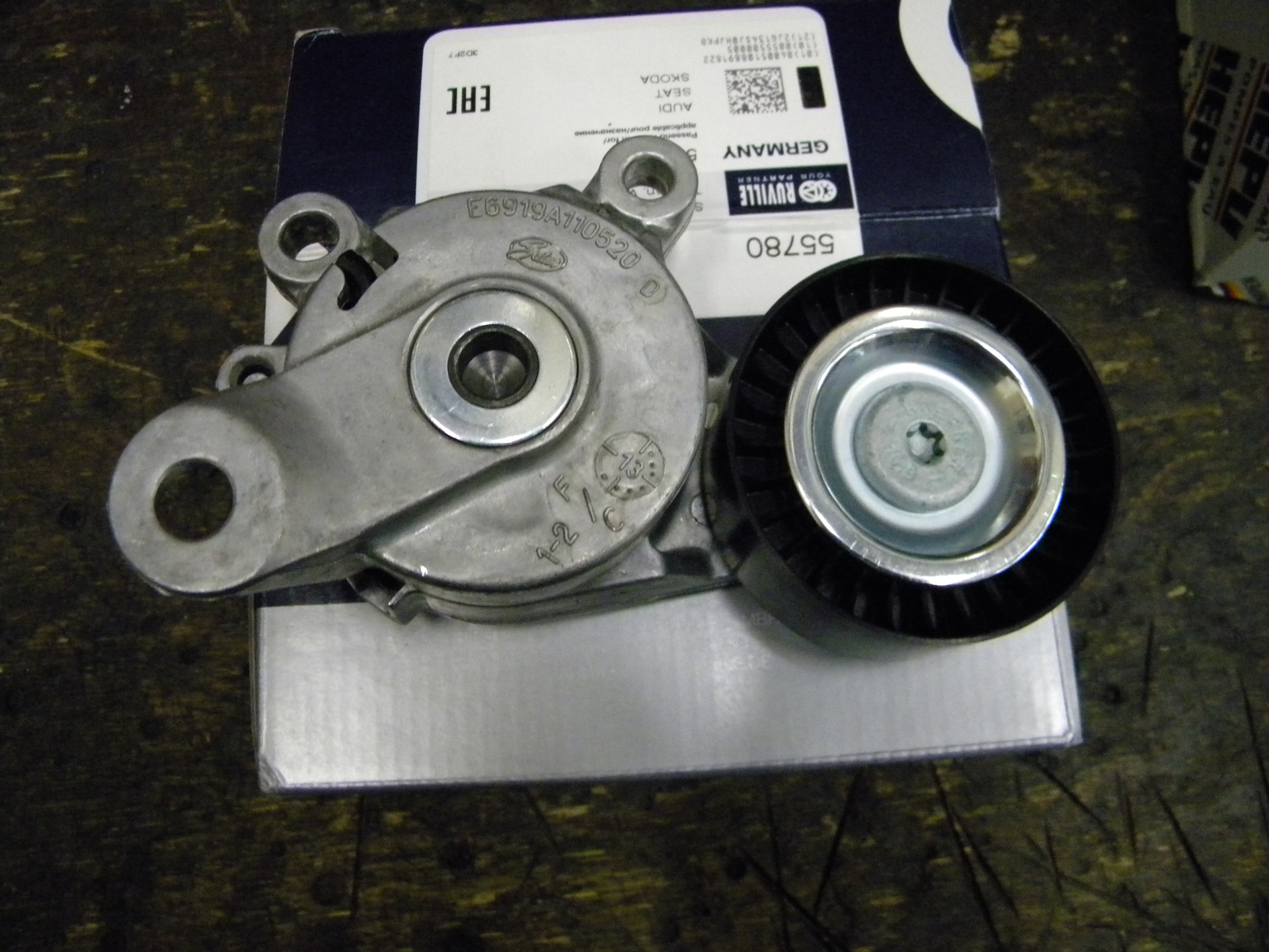

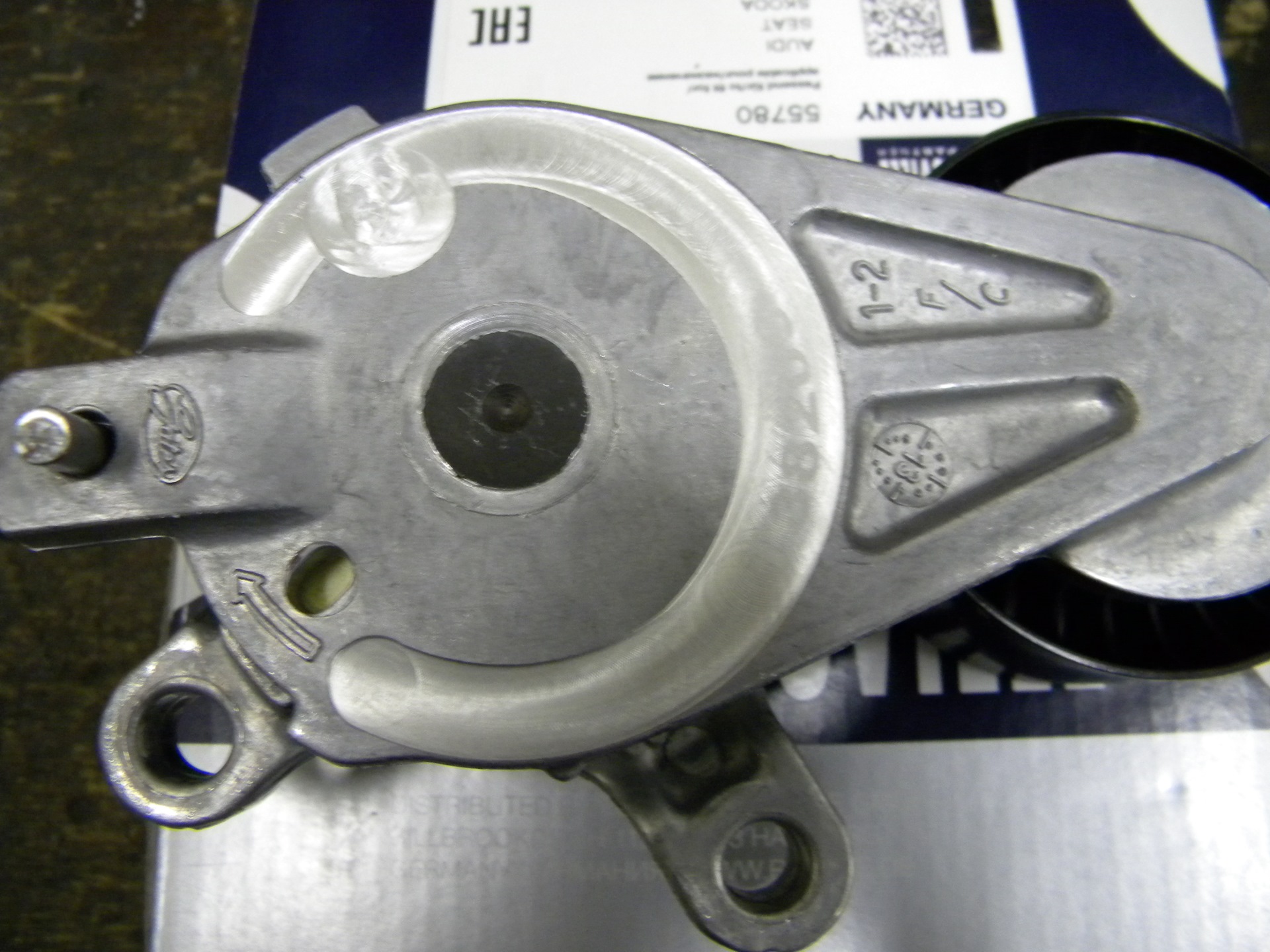

2) Натяжной ролик RUVILLE артикул 55780; (был приятно удивлен когда открыл коробку, внутри лежал ролик Gates)

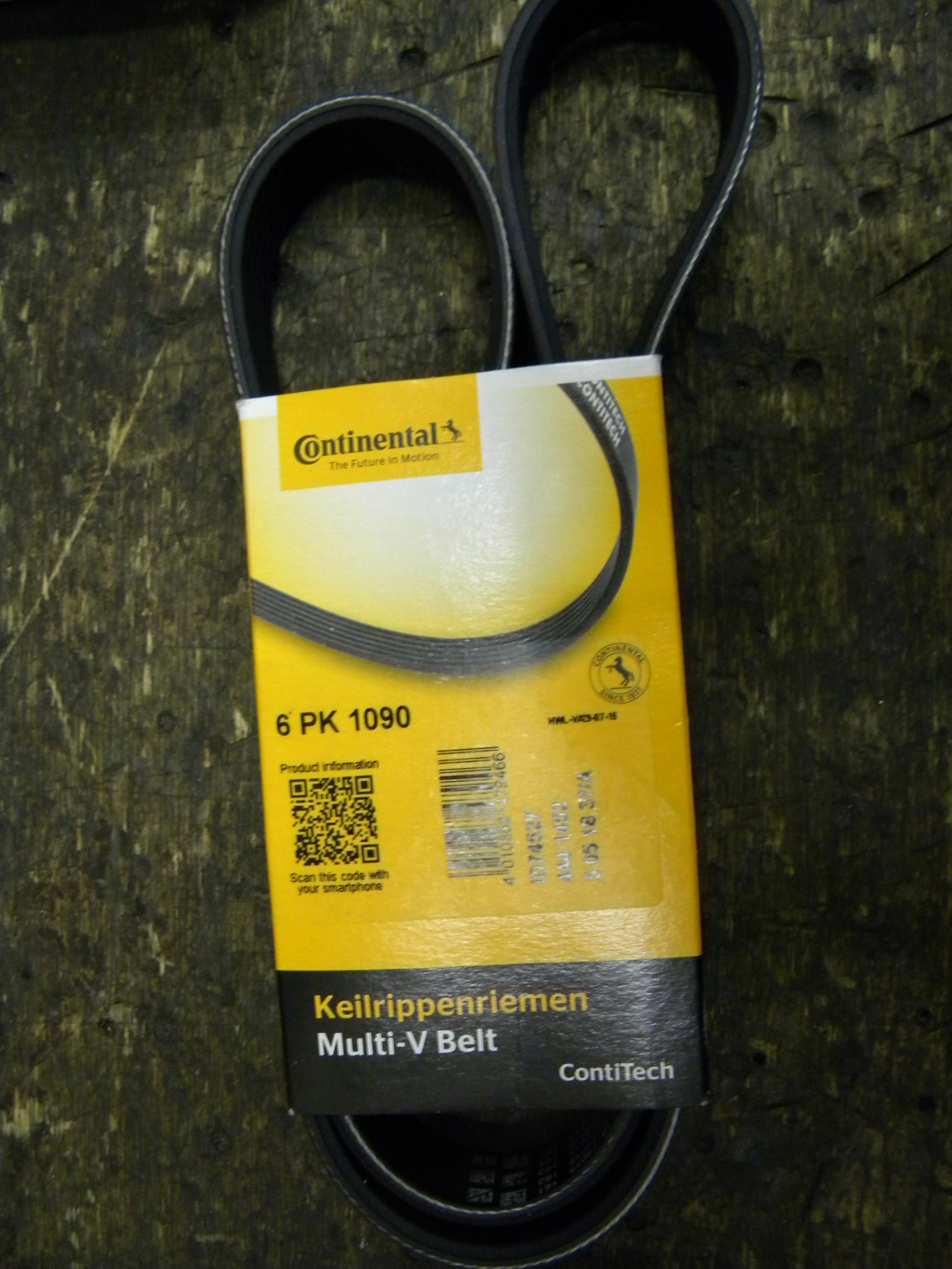

3) Ремень поликлиновый Contitech артикул 6 PK 1090.

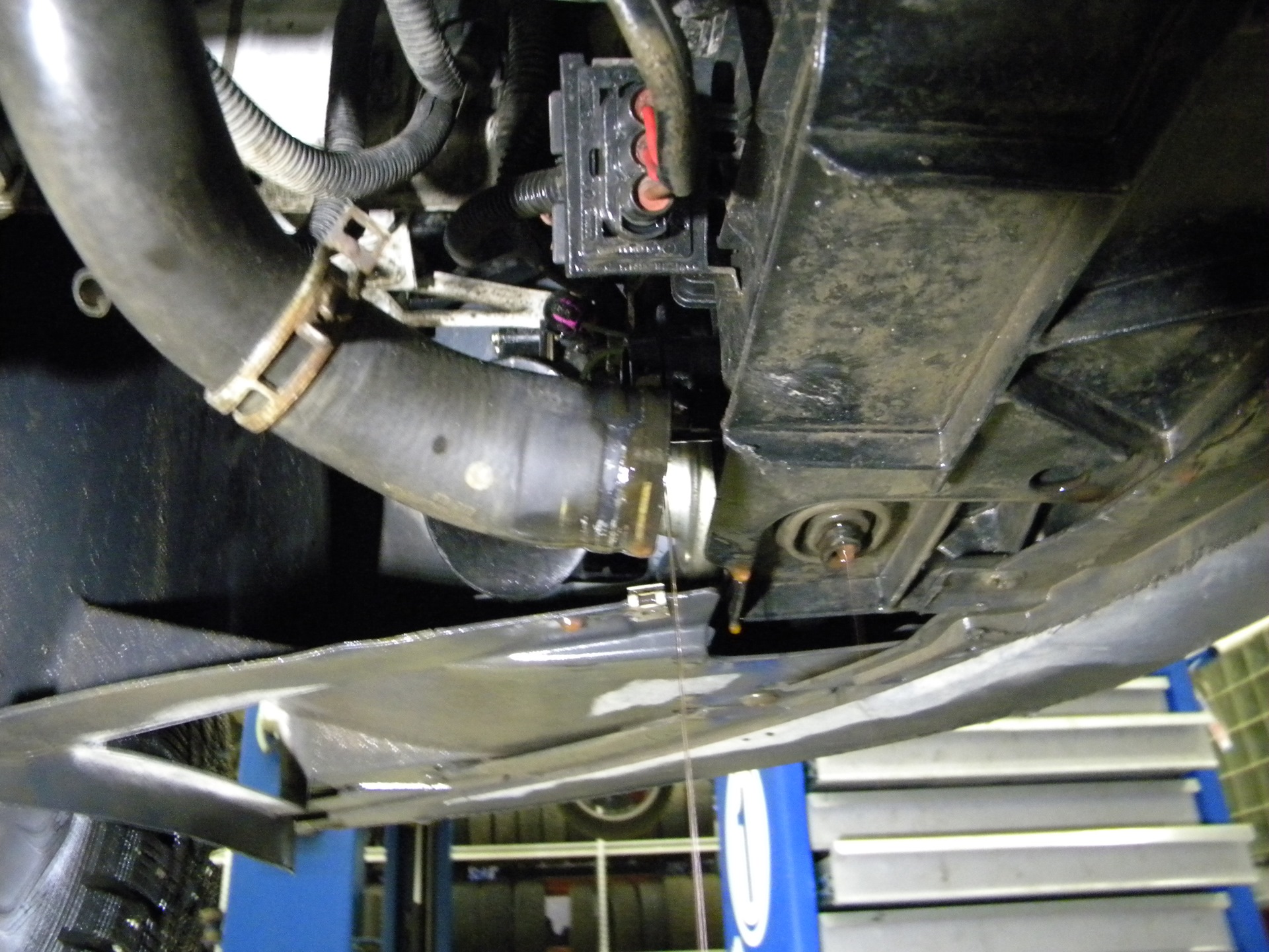

Первым делом сливаем антифриз, отсоединив нижний патрубок радиатора

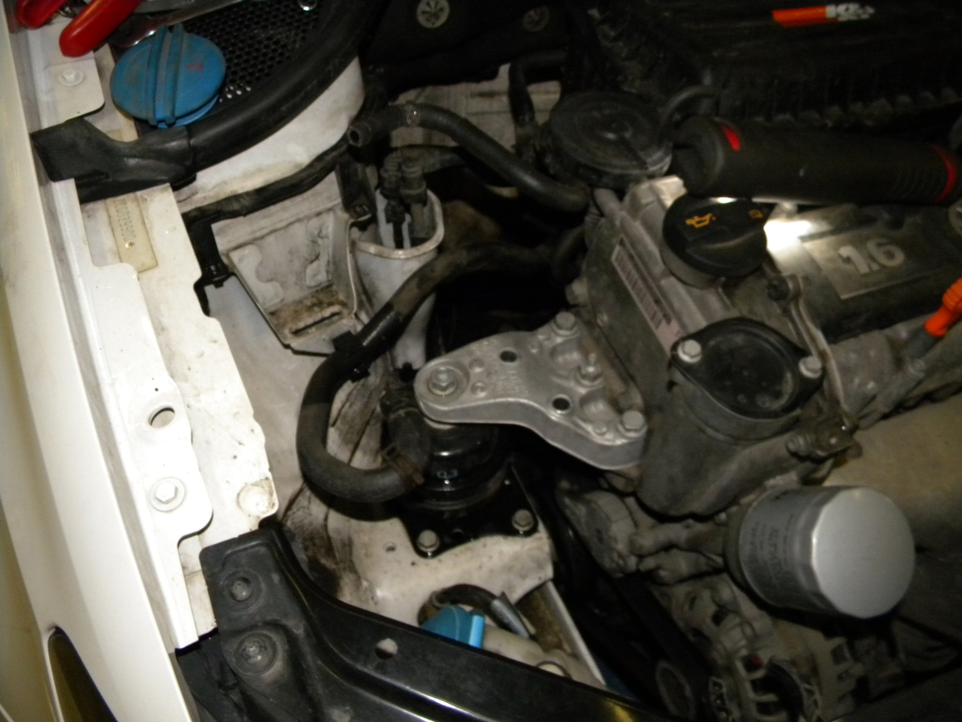

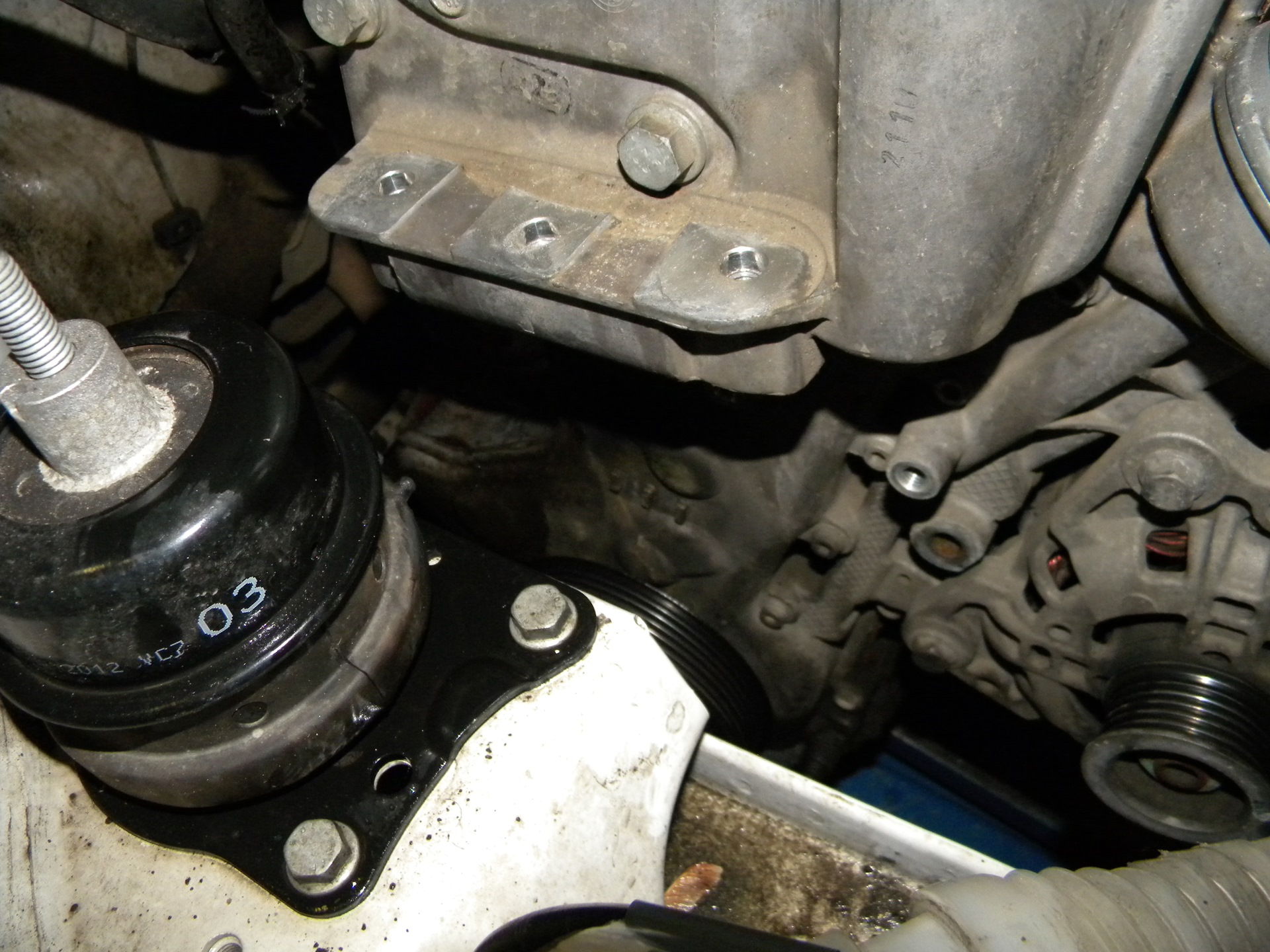

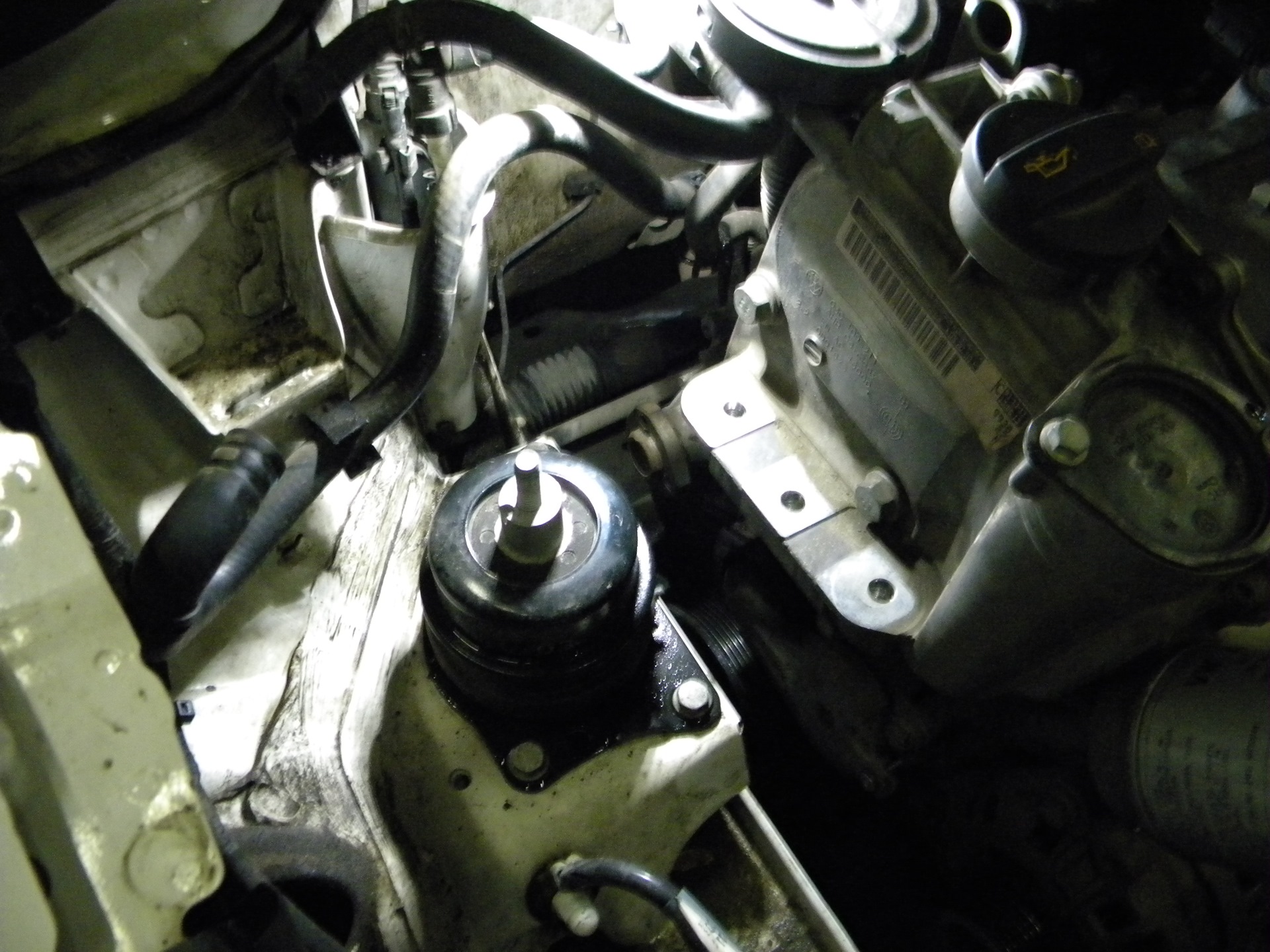

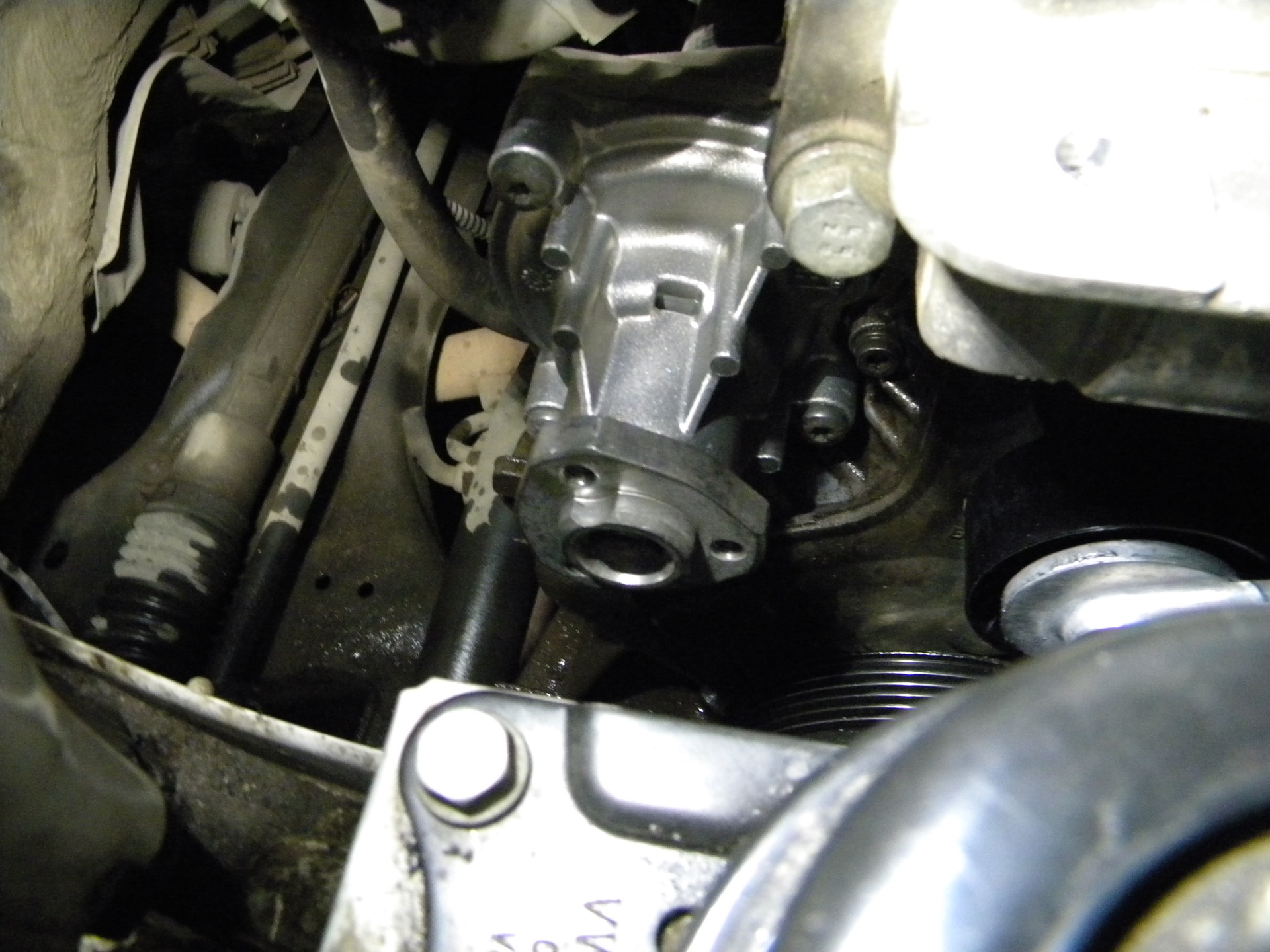

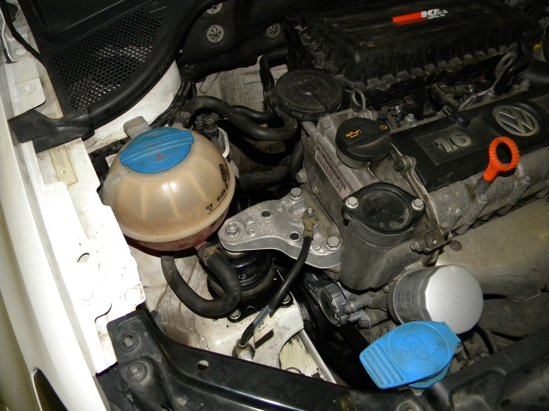

Так как помпа расположена в "очень удобном месте", я решил снять расширительный бачок и правую опору двигателя, для более удобного демонтажа. Помпу можно заменить и без снятия опоры и расширительного бачка.

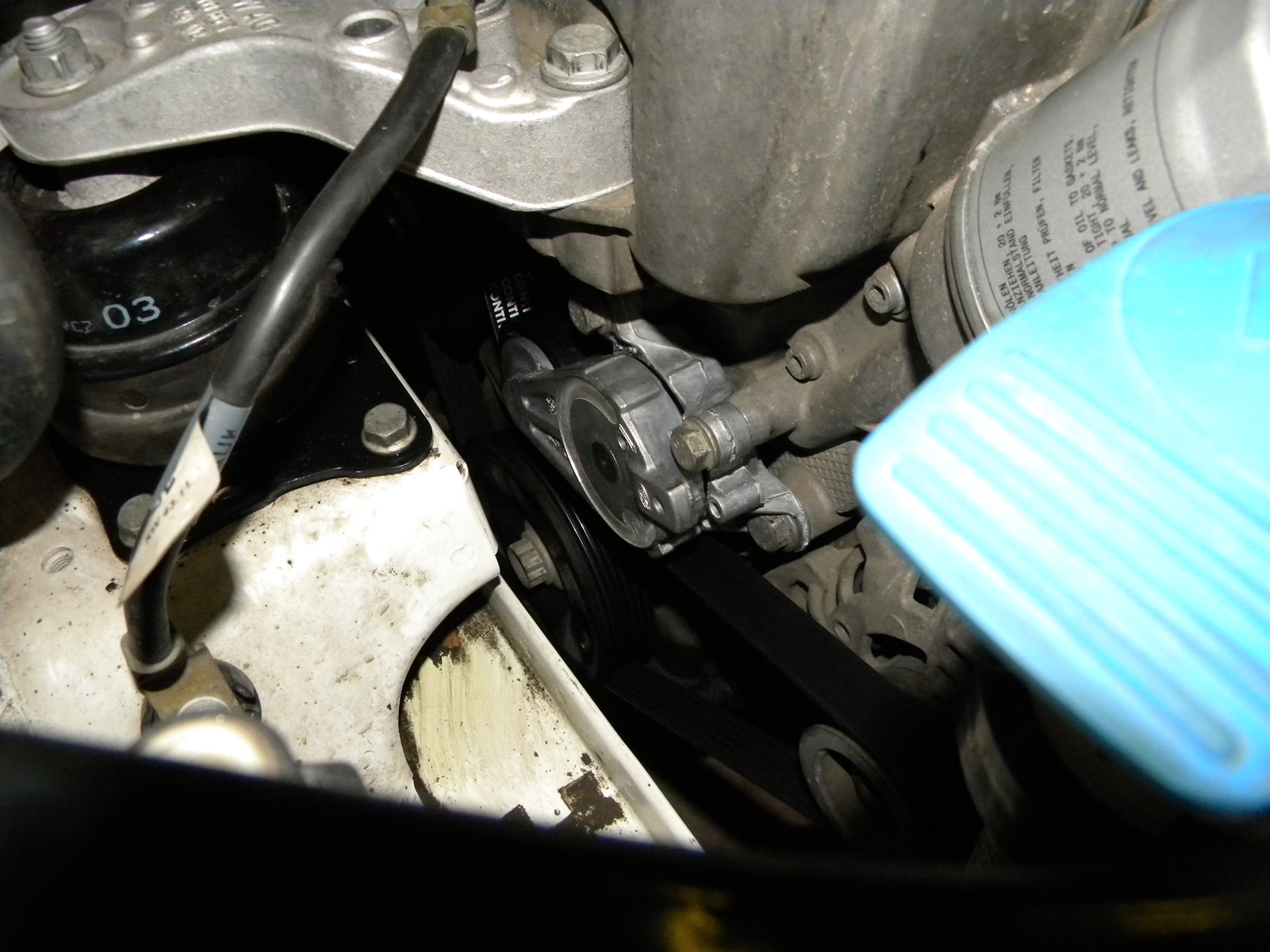

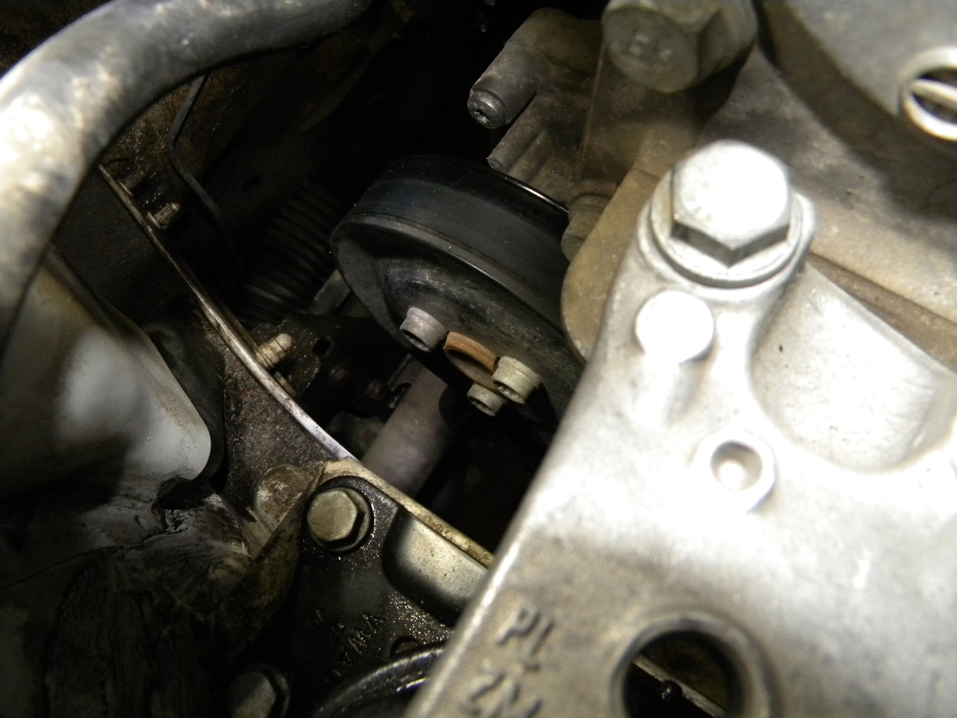

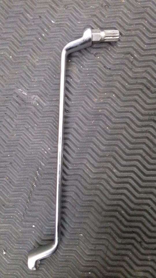

Прежде чем снимать ремень необходимо сорвать болты шкива помпы. Места там мало, я использовал 12-ти гранную биту и накидной ключ на 10.

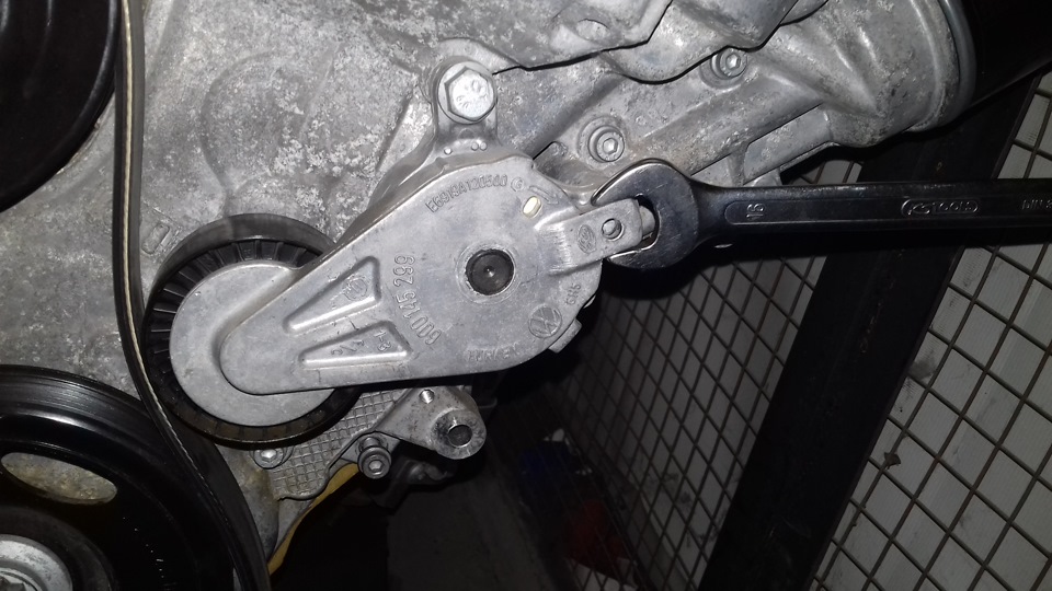

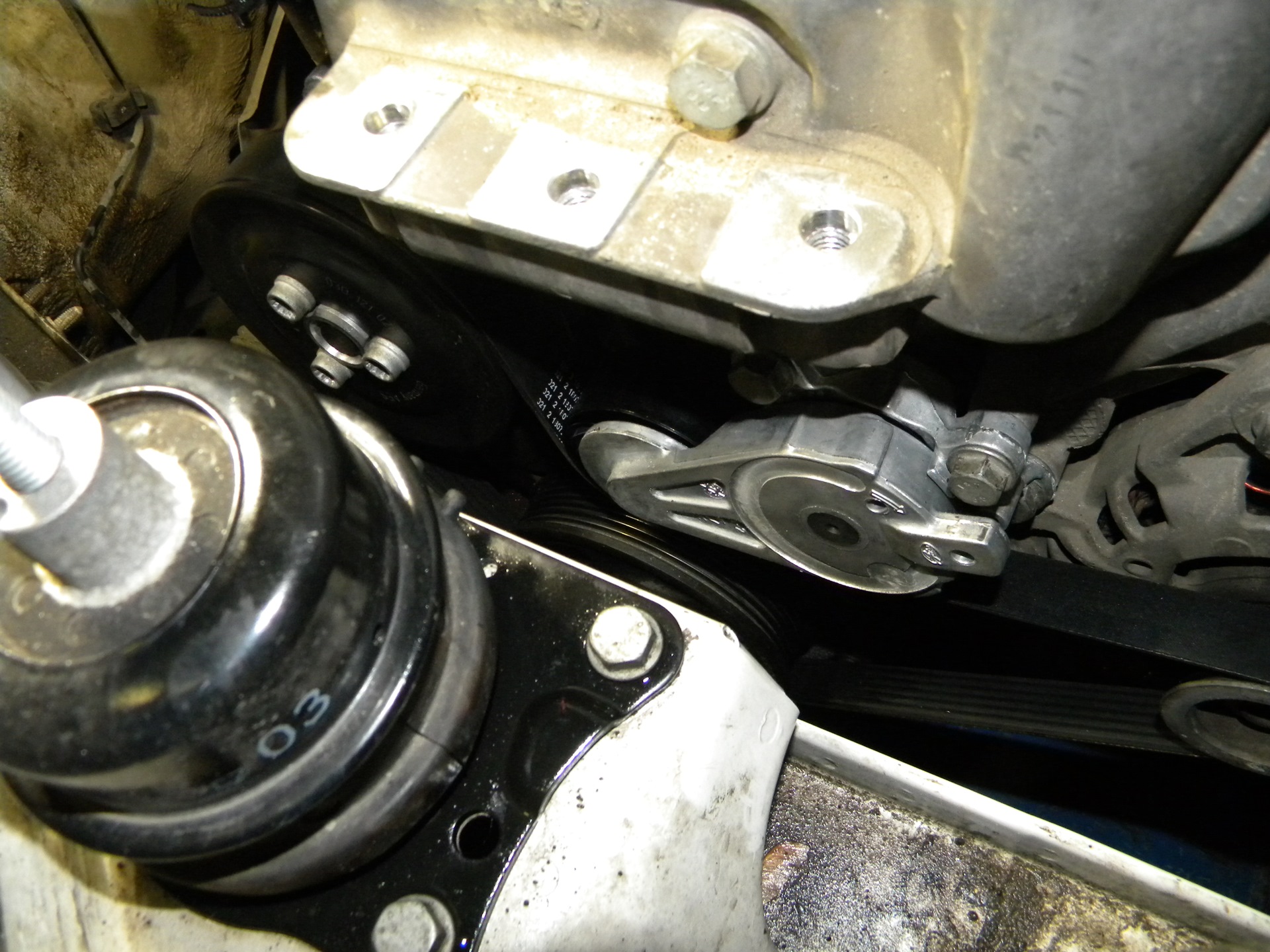

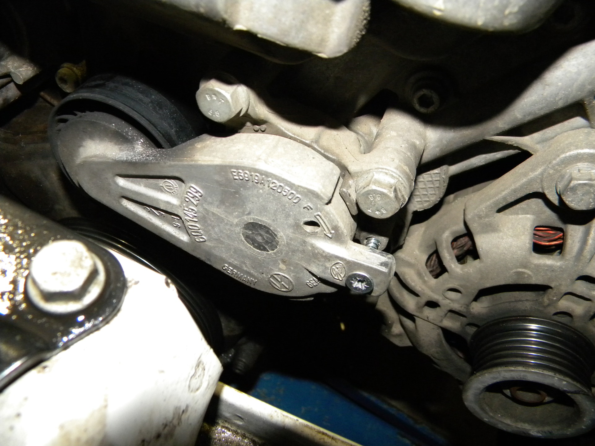

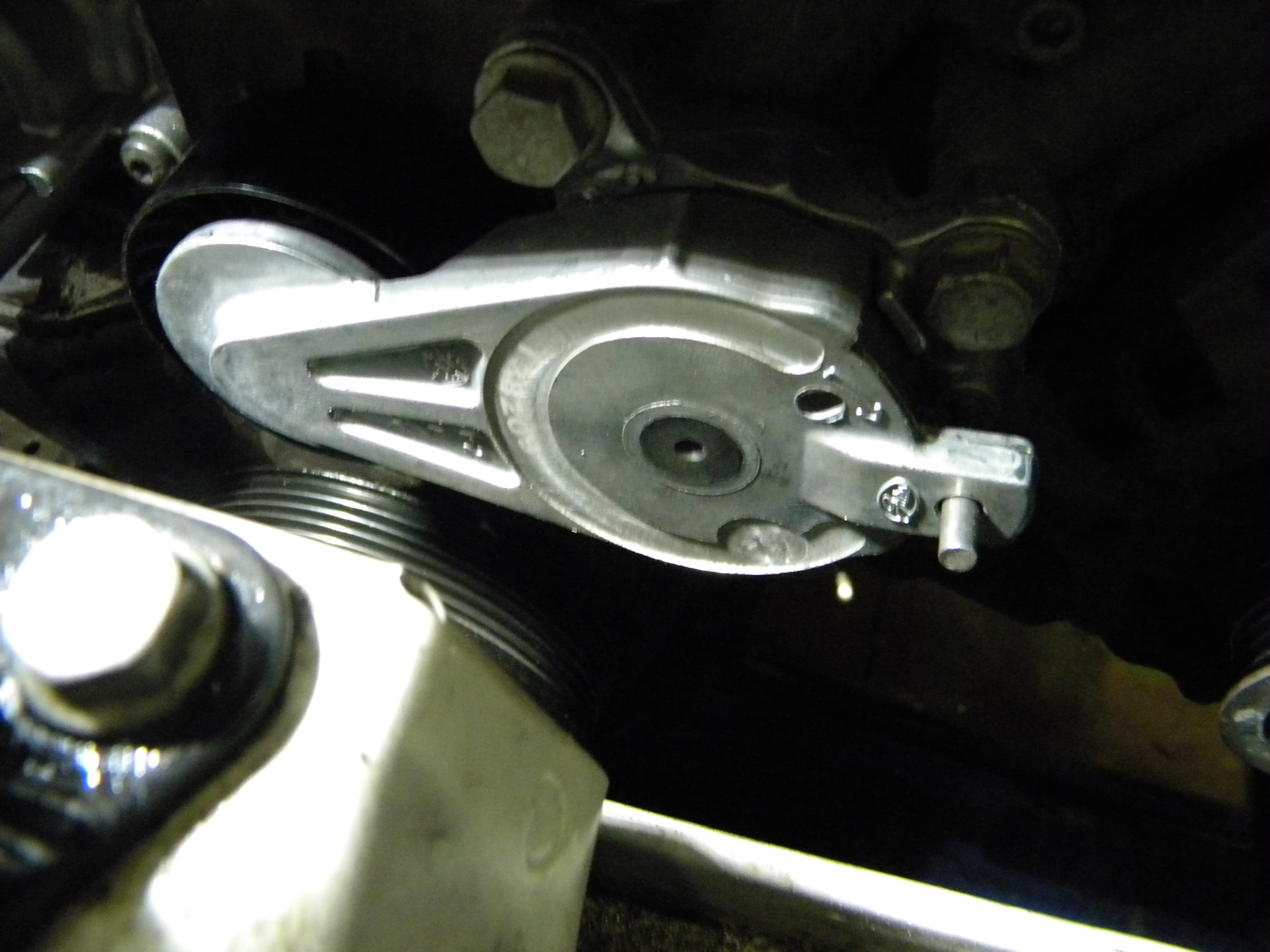

Далее берем рожковый ключ на 16, отводим натяжной ролик по стрелке и вставляем стопор (в моем случае использовал обычный саморез). Снимаем ремень и откручиваем натяжной ролик ( с верху два болта на 13 и один болт на 16 снизу)

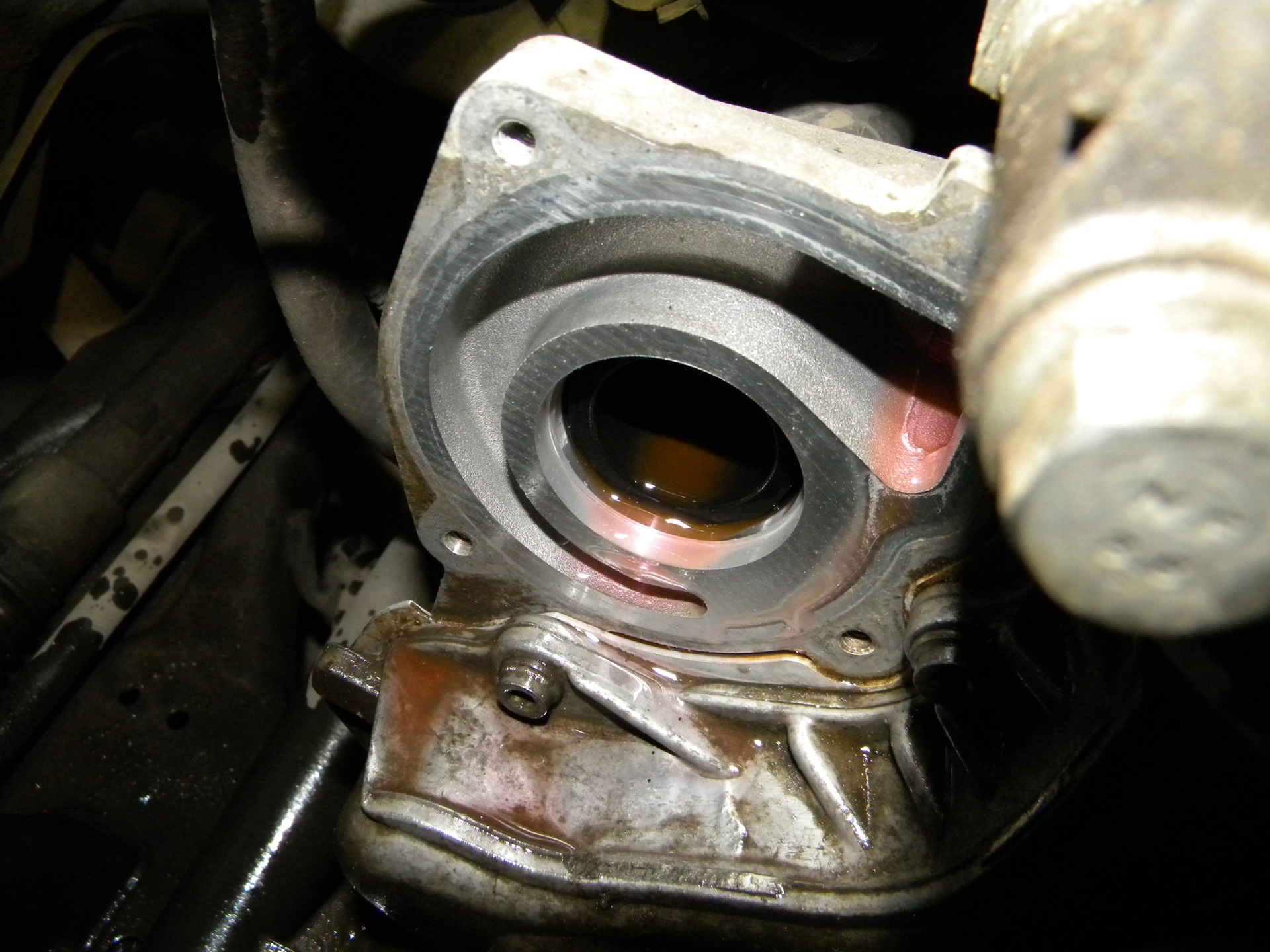

Откручиваем шкив и саму помпу (4 болта под torx). Когда снял помпу вытек еще наверное литр антифриза.
Устанавливаем все новенькое, ставим на место опору, расширительный бачок.

Добрый вечер, а почему натяжитель с роликом странные, у меня другой
Добрый. У меня комплектация без кондиционера
а, понял. спасибо
Добрый вечер! Натяжной ролик с какой целью заменили?Подшипник можно было поменять, а натяжитель оставить?

При съеме опоры двигателя, двигатель. Поддомкрачивали или он и так держится?

Опору я снимал для удобства, а так, видел многие меняют не снимая опоры. Поменял все сразу чтобы второй раз не лезть

Скажи пожалуйста болты ролика никуда не упираются при снятии в лонжеронов например. Не надо двигатель отодвигать? В сторону. И какая бита нужна что бы выкрутить болт фиксирующий ролик
Болты ни куда не упираются. Двигатель отодвигать не надо. Натяжной ролик фиксируется тремя болтами двумя на 13 и одним на 16
Ну значит все снимается нормально. А сам ролик номер звёздочки не скажешь, чтоб запастись?
Честно не знаю скорее всего torx t25
Такой есть. Ладно на месте разберусь
кстати натяжитель ремня в сборе нет смысла менять, можно поменять только сам ролик ), смотри у меня бж
Сегодня тоже хепу забрал, но поворачивается туговато и слышен большое шарканье если очень прислушаться. Ты перед установкой не смазывал через отверстие?
У меня нормально все крутилось, перед установкой ни чего не смазывал. Проехал пока на ней 2000 км, пока ни чего плохого сказать не могу

Куда сувать ключ на 16, чтобы оттянуть натяжной ролик?

Сколько мм 12-гранная бита?
Подшипники не смазывал, бита м10

4 дня назад тоже поменял на хепу, даже не привычно стало, тишина и покой)
Тишина из за особенностей данной помпы?
Я с полудохлой помпой проехал около 1000 км, поэтому и не привычно. Ну а так, по ощущениям, хепа потише работает.
