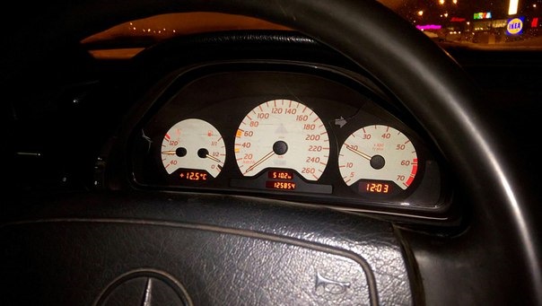

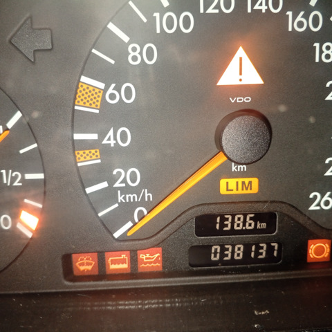

С покупки машины, изначально, стояла приборная доска от w210 дорейстайла. Она меня в принципе всем устраивала, кроме пары вещей:
1. Star Diagnosis никак не мог ее подружить с машиной
2. Постоянно выскакивающие ошибки CAN, которых у меня нет
3. Сервисный интервал+ параграф №1
4. Показания бака на оборот.

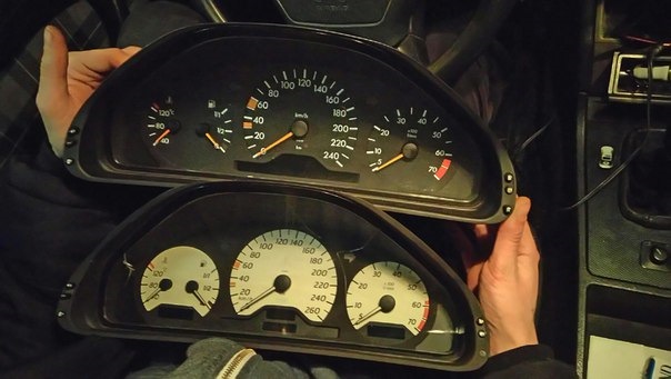

Она красива, небольшой, но бортовой компьютер. При этом я достаточно много времени искал приборку, которая должна быть там, где ей место, а именно под комплектацию "SPORT"
И вот прекрасный день настал, разбирая залежи разборки на сервисе, я наткнулся на нее. Моему восхищению не было предела. Забрал за скромную "за пиво". Да, она немного с треснутым стеклом и одним моментом, который уже исчерпал себя, она от CLK 200.
И вот встретившись с другом lex19, установили в положенное место.

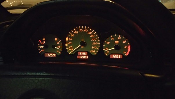

Что я заменил
1. Естественно подсветка
2. Белые шкалы
3. Нажатием кнопки скидывает сервисный интервал.
4. По навигатору скорость держит, вранья не заметил.
к машине буду привязывать завтра ибо дел скопилось по машине, заодно и почитаю.
Стало теперь это выглядеть вот так

теперь заменю тебе стекло на приборке и стрелки на рыжие, и будет вообще супер!
а почему показания бака наоборот были? нельзя было старом отредактировать?
Потому что у 210 один датчик уровня бака, а у 202/208 два. Нет, писал же почему
ааа. все понял. хотя видел ставили от 210 ресталовую приборку и работало все… я как понял у тебя нету как шины вообще… у тебя ключ выкидуха? или рыбка?
Обычный выкидной
аа, тогда понятно.
хорошая приборка спорт
Не спорю
Замена приборки влияет на пробег?
Да, скручивать придется :(
Вообще не показатель
