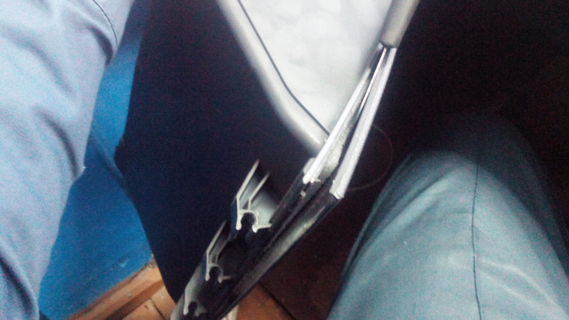

У бардачка как и почти у всех сломалась ручка…
Обидно конечно я в него не накладывал ни чего тяжелого.
Но пофиг ))) снял разобрал обычным ножиком…
Когда разобрал выяснилось что отпала ножка которая держит пружинку, и самое главное примерно этим летом когда я прибирался в машине, эту ножку я находил под ковриком, но посмотрев на нее я не нашел от куда она и просто ее выкинул, а ее можно было просто приклеить на момент обратно и все…Нооо такой случай что пришлось химичить…

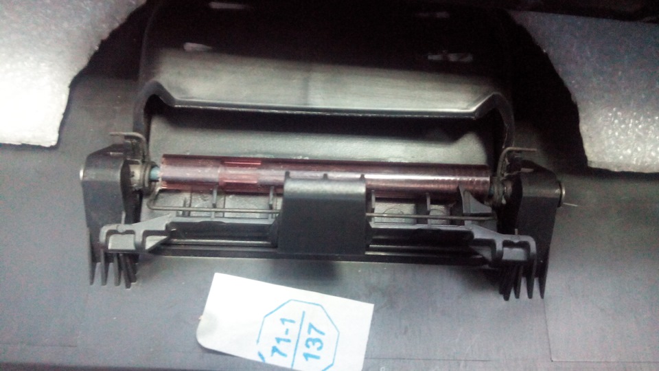

Дальше я -----
1 — Отломал вторую ножку…
2 — Взял корпус от авторучки…
3 — Уменьшил его до нужной длины.
4 — Приклеил корпус к ручке бардачка.
5 — Взял электрод обрезал его, и вставил его в дырки и в пружинку…
6 — Нашел две гильзы от мелкашки, и вставил по бокам что бы электрод не вылетел…(можно найти обыкновенные колпачки от ручки и прихватить моментом)
Дальше собрал и все работает, пока бардачек склеил на двух сторонний скотч и несколькими капельками момента.
Всем спасибо за внимание )

Всё правильно сделал, ножку назад приклеивать всё равно бесполезная затея. Я без корпуса ручки делал но смысл такой же, просверлил с обоих сторон. только вместо электрода гвоздь на 100 с чем то 150 вроде туда у меня вставлен укороченный естественно )) в отверстия входит плотно.

Достаток тут совсем не важен! Эта ручка снова отломается! А так, сделал механизм надёжнее и забыл.

Я уже два раза разбирал бардачок, первый раз приклеил отломанную ножку, вот осенью сломалась вторая, я когда её нашёл на коврике сразу понял что это))) положил в хорошее место, чтоб не потерять. Вот недавно и её приклеил, так же как и первую, так же усилил ребром жёсткости, надеюсь теперь не скоро отломятся.
Да я знал бы сразу усилил то же)
