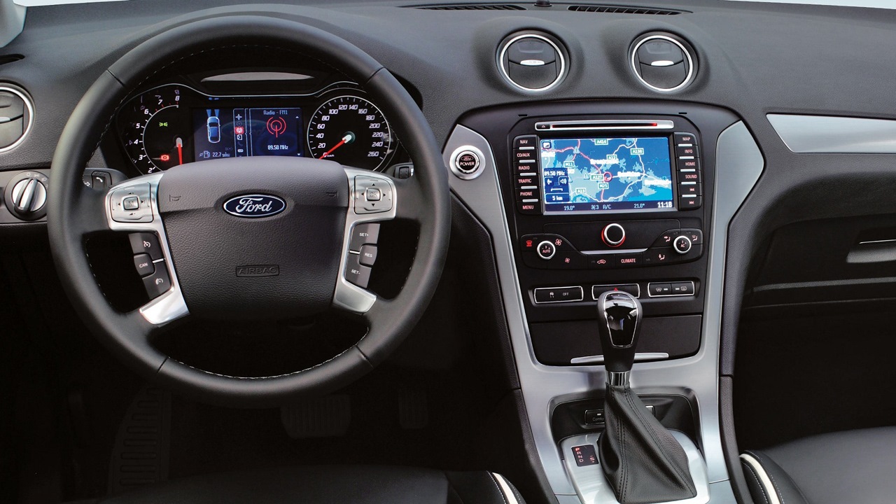

Собственно купил машину в максимальной комплектации, но парктроников в ней не оказалось и камеры соответственно . Стоит голова Blaupunkt NX не покидает надежда, что в ней есть видео вход. Так вот вопрос как её снять ? я так понимаю что нужно вставить ключи в прорези с веху, а как они выглядят и где и взять ? и как на ней будет выглядеть видео вход ?
И может кто сталкивался, можно ли доставить штатно парктроники и что для этого нужно. Заложена ли проводка с завода и стоят ли блоки управления?

у меня форд 2008 года в минимальной комплектации. Так вот вся проводка в машине присутствует. Докупай блоки и наслождайся
Крутилки хром или черные? Машина россиянка?
Хром, всё как на фото. Да русская.
Хром-это хорошо, а то что россиянка-плохо. не будет входа
e-a.d-cd.net/35c1c4s-960.jpg
Вот ключ
Штатные парки поставить можно. Проводка скорее всего висит, фишка под задним бампером справа.
Докупается коса на парки, сами парки, блок управления парками, плюс все это прошить.
Это примерно, более подробно на форуме расписано.
Спереди тоже есть фишка под правой фарой, но там вроде замороченее, проводку от туда до блока в багажник тянуть.
Опять же инфа не на 100%, но примерно так, подробнее на форуме.
Если блау стоит с завода (по вину проверяется), то можно не разбирать, видео входа там нет.
Спасибо.
Эх не оставил надежды на камеру -)
А блок на парки 1 на перед и зад ? и стоит в багажнике ? А то вдруг он стоит, и нужна только коса с датчиками … )
На сколько знаю, если не было штатных парков (пробей вин на etis.ford.com), то и блока не будет, только часть проводки.
Блок парков один на зад и перед.
Причем вроде блок нужен рестайлинговый, либо определенный дорестовый, который можно прошить на рест.
Еще придется докупать пищалки для парков на зад и перед…т.к. блау только через них работает
Максимальная комплектация без партроников ? Не встречал.
я 4 хозяин, поэтому как что делалось не известно. Но в машине из известных мне опций отсутствуют парктроники, вентиляция сидений и датчики давления в шинах.
Так глянь по вину комплектацию, проводка в любом случае есть. А вот остальное зависит были они или их не было.
ага, щаззз… держи карман)) с проводкой как повезет: может и на топе не быть нифига, а может — и на амбике дофига))
бывает, что есть только частично… даже в рамках одной опции
так что с проводкой — как карты лягут
