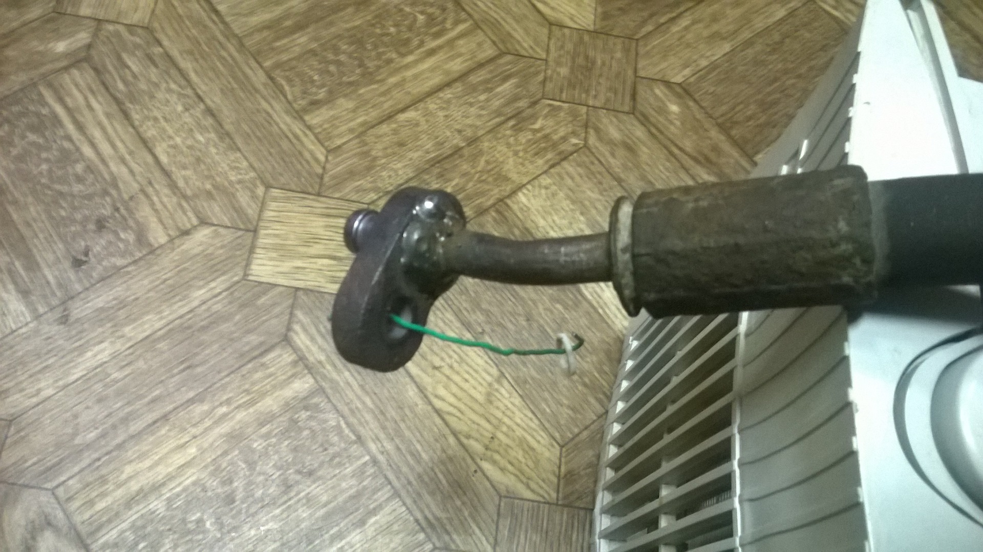

Ну, вот и получил я результат эксплуатации авто при экстремально низких температурах, кои, надо сказать, опускались ниже -30.
Лопнула гидротрубка на заднюю правую стойку. Не любят французы наших зим ))) И их техника тоже ))) Машина легла на жопку и написала, что хана подвеске и топай в сервис, но не быстрее 90 км/ч.
Визит к официалам особой радости не доставил. Цена трубки- 9500 рябчиков. 830 жижа, коей надо не меньше 3-х литров, плюс работа 2,5. В общем, готовьте, уважаемый, тыщщ так 15. Депрессия страшнейшая. Денег нет. Ну, что ж, берем себя в руки и начинаем думать головой.
1. Лопатим форумы. Вуаля, есть инфа. Лопается верхняя трубка, входящая в стойку.
2. Едем на ближайший сервис с подъемником (желательно подъемником-ямой дабы не травмировать уже покалеченную подвеску).
3. Откручиваем трубку. Вот здесь ждет масса геморроя. Достать до верхнего болта (торкс надо сказать), без снятия стойки крайне сложно. У меня снимали вместе со стойкой.
4. Как выяснилось, лопается трубка на месте запрессовки её в крепежное ухо. Уроды французские инженеры, хреново в институте изучали сопромат! В этом месте классическая точка напряжения. Банально обвариваем её по кругу.
Да, не забудьте снять уплотнительные кольца! Первое- зеленое резиновое, тут никаких проблем, цена вопроса 200 р. Второе пластиковое. Вот это целая песня. Снимать нагретым очень аккуратно, так же ставить. Стоит 1800 р! АХРЕНЕТЬ! Если есть возможность- все поменять и поставить новые.
5. Ставим все на место. Заливаем жижу. У меня ушло ровно три литра, но надо докупить на доливку.
6. Вообще то надо лексию/диагбокс и т.д. Но у меня, простояв сутки на улице, сам поднялся после часа работы на холостых. Но, как выяснилось, все равно нужна. Едем в сервис/дяде Васе кто сможет выставить…
Итоговая стоимость: 4450 руб
работы по снятию/установке- 2000 руб
сварка — 300 руб
жижа — 750 за литр *3 = 2250 руб
потраченные нервы- бесценно! )))
31.01.2016, согласно настоятельному совету DAZIGGY осуществлен визит в сервис. Добавлены следующие расходы:
870 руб. за литр жижи (долили грамм 700)
1200 руб. за работу (сброс давления, прокачка, смена салонного фильтра)
Вот и все, удачи )))

Про уплотнительные кольца: пластиковое можно не сохранять, поставить два зеленых.(резиновые)
И что два зеленых колечка держат нормально? Долго?
Все таки давление там в состоянии покоя атмосфер 50, а в движении наверное в разы больше.
Насколько я понимаю белое(жесткое) кольцо призвано уменьшить зазоры до минимума, а зеленое(мягкое) уже уплотняет эти минимальные зазоры.
Держат, пластик ставится как центрирующий, ( виброгасящий, но не уплотняющий)) резина как уплотнение. Резина при соблюдении зазоров, выдержит больше. Кто мерял давление при пролете, ж.д переезда на 60-80 км.
Надо ухо резать болгаркой и снимать с трубки, затем варить трубку и ухо на место ставить и заваривать. Иначе ненадолго, опыт есть уже.
А подняться машина и сама поднимется и не за полчаса, а за три минуты. Надо кнопками сначала опустить вниз, затем обратно в самый верх и так раза три и встанет машинка нормально
в этом случае хрен уже что на место поставишь! Обварите вы трубку. Как потом назад ухо ставить? Диаметр то не тот! Да и как точно попасть по глубине? Проще уже менять на новую.
У меня в бж глянь. Тоже попал и полз 200 км на пузе. Заварил как написал тебе.все нормально встает, шлифануть шов и ухо на.место задвигаешь и подвариваешь. Но все это хрень, ненадолго
так может потому и ненадолго, что по факту, вы просто проварили кусок трубки? В результате то получили то что имели. Фактически, запаяв трещину на трубке, вернули все в исходное состояние. Пропаяли часть, не усилили остальное. Так то это просто заляпали дырку, в данном случае, "горячей сваркой". Ну и после незначительного пробега она опять лопнула. Вот, честно говоря, абсолютно не вижу смысла в такой манипуляции. Ну и наконец по "адгезии". Что то мне подсказывает, что это обыкновенная сталь, а "сопливость" обусловлена как раз некачественной запайкой трещины…

По поводу трещины в трубке. Трещина действительно появляется в районе крепежного уха в результате колебаний стойки во время движения. Особенно это проявляется зимой( резиновый шланг-вставка дубеет) по плохим дорогам. Почему то эти французские уроды не хотят учитывать возможность езды в таких условиях- дебилы б@ь. Взяли бы более толстые трубки, поставили бы везде, защиту хорошую из металлического листа потолще-не всем же ездить по евродорогам…
Кстати, Вы как хорошо учивший сопромат, почему решили, что место обварки не будет точкой напряжения?
Трещина быстрее всего осталась под ухом и ЛДС может сочиться…
Думаю сварка может быть как временный вариант. Желательно точить новую трубку и недорого перепаковывать в конторах по ремонту РВД.
потому что, обваривая трубку, ну или другим способом её укрепляя, уменьшаем длину рычага и уменьшаем ход колебания трубки.
