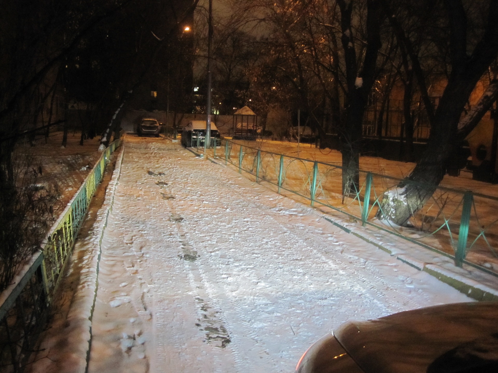

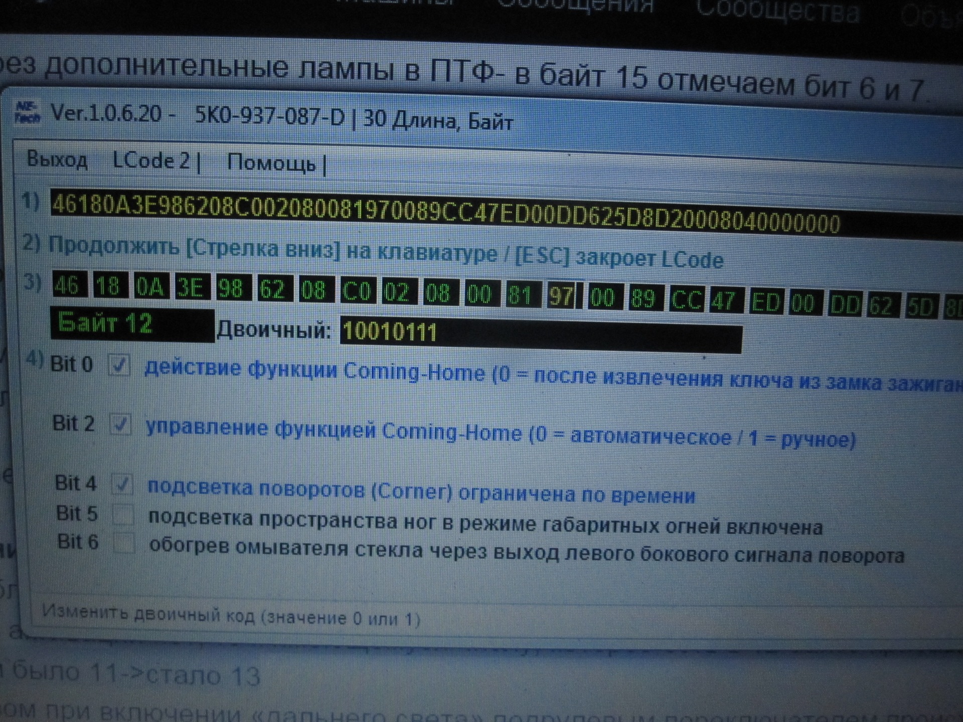

Но одну из важнейших мелочей активировать не получилось. Безумно хотел отключение ДХО при поднятии ручника, т.к. ежедневно приходится по долгу сидеть в машине и ждать. А в темных дворах и на парковках это дико раздражает, мало того что каждый второй спрашивает уезжаю ли я сейчас, так еще и бабки косо смотрят! Один раз даже одна полезла, что бы я выключил двигатель, хотя на улице было -15!
И вот наконец-то нашел пару статей как активировать эту штуку, если в блоке нету галочки)
— Отключение дневного света (ходовых огней) при постановке на стояночный тормоз (ручник) — 9 блок –> кодирование ->длинное кодирование -> в байт 11 выставляем значение 81
Сначала долго думал где выставить 81, пытался дописать в пункте 4) у слова двоичный
Но потом изменил значение на 81 в пункте 3) и нажал enter и вуаля!
ДХО погасли)
Дергаем ручник и темнота)))
Тут же решил сделать еще одну штуку
— Отключение "ДХО" (DFL/TFL) при включении подрулевым переключателем "Дальнего света" — 9 блок –> кодирование ->длинное кодирование -> в байт 12 активируем бит 1
Если окошка активации нет, то к имеющемуся числу, которое есть в 12 байте прибавляем 2.
Дхо гаснут при моргании дальним!
Особенно полезно в солнечный день) Если моргать только ксеноном, это не так заметно!

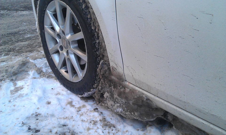

Так же избавился от ошибки контроля шин, писал тут
Просто забыл в одном из блоков убрать галочку косвенного контроля шин)
А я думал что это из-за снегопадов, снег дико набивался куда только возможно, в диски, арки, так что даже молотком не отбить наросты.

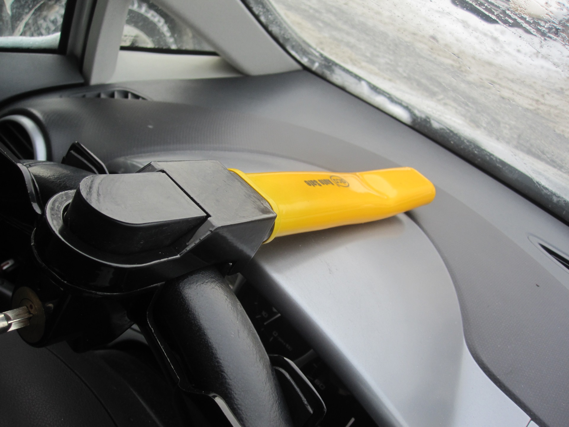

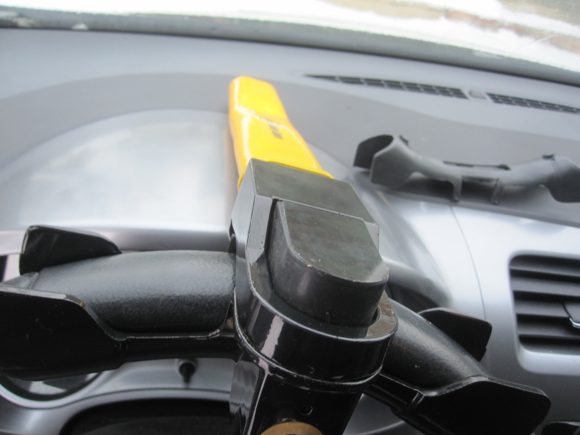

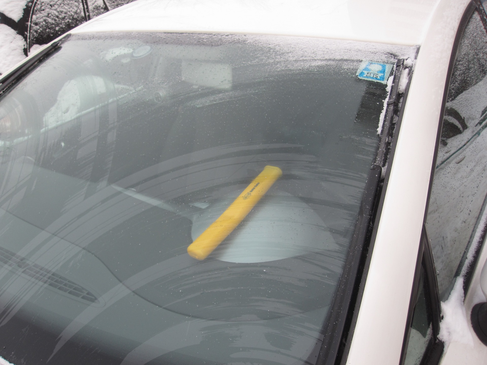

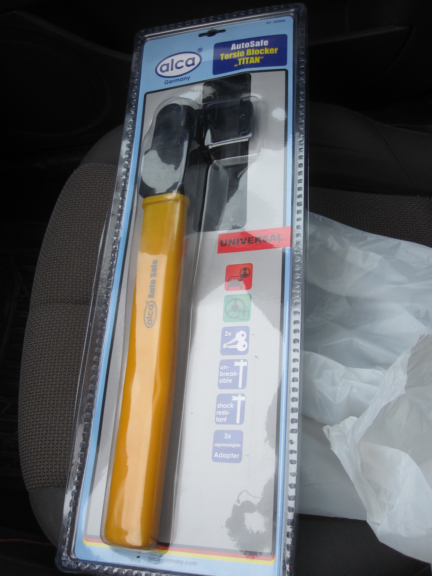

Еще одну вещь хотел купить еще год назад, это замок руль-панель.
Но в наличии его вообще нигде не было.
Пару дней назад решил посмотреть их в инете и нашел целую кучу!
Хотел Solex, но нашел в наличии в одном магазине Alca немецкий, всего за 1400
На следующий день поехал и купил
На калине были дворники Alca, мне очень нравились!

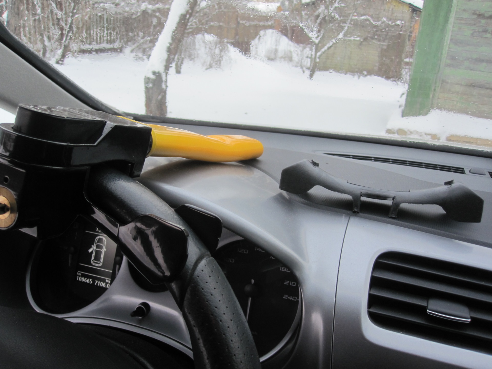

Больше всего боялся, что такой замок не налезет на толстый руль леона!
И действительно налез с трудом
Но тут я додумался снять пластиковую накладку на замке и он свободно налез)
Конечно это все не серьезно и мало спасет, но все же лучше чем ничего.
На калине и девятке у меня стояли замки Гарант. А этот хорошо виден с улицы и можно спокойнее спать)

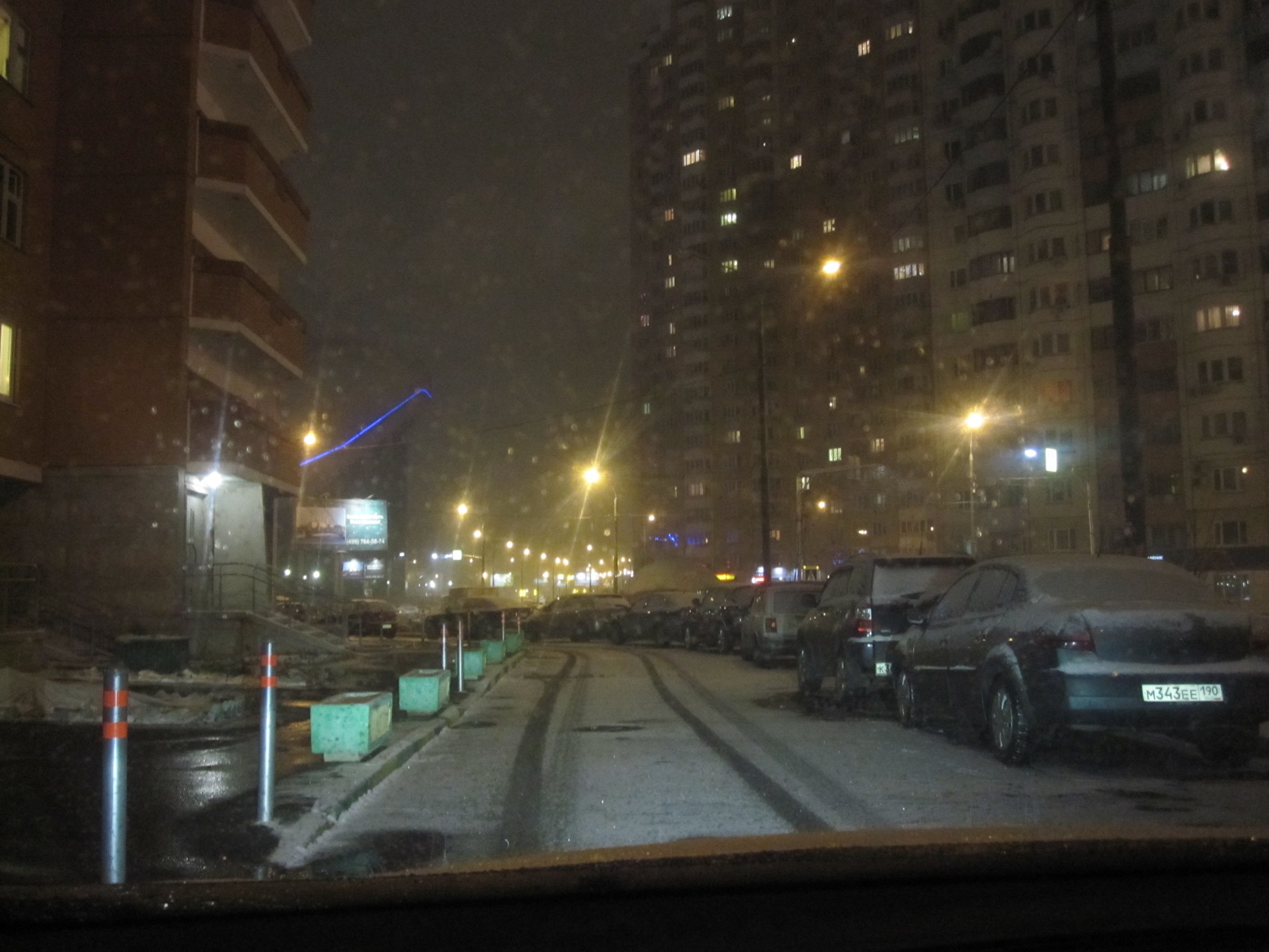

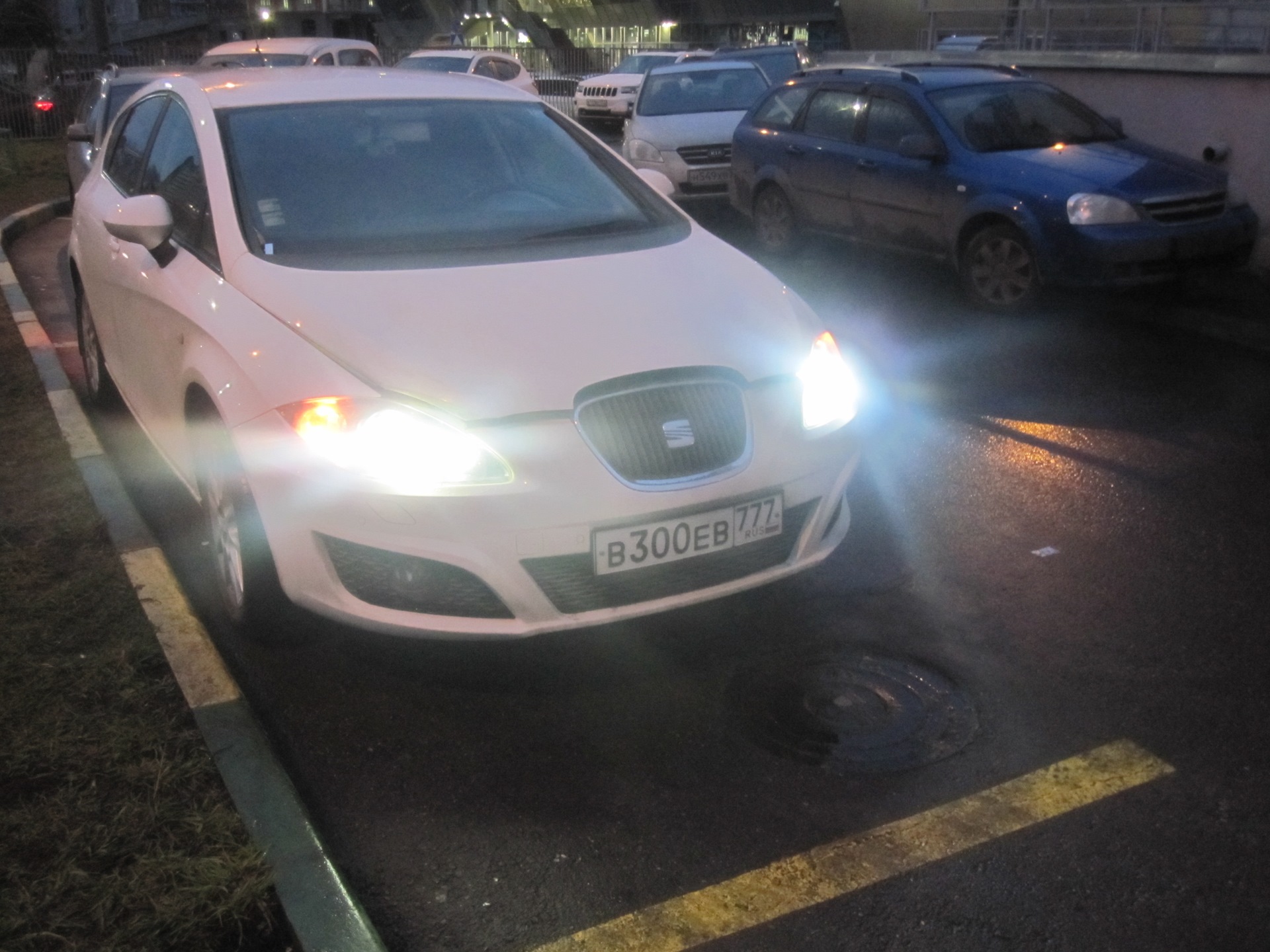

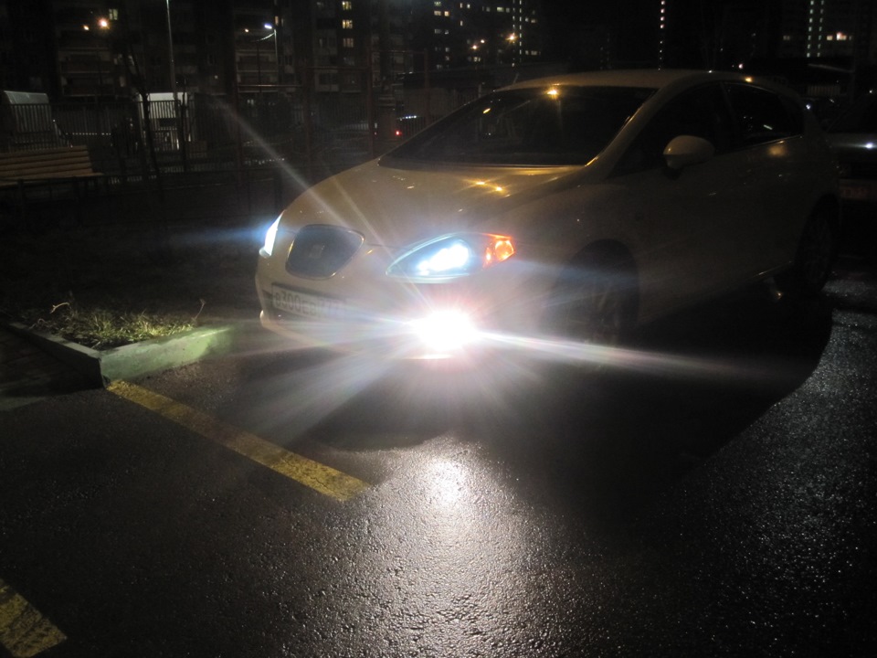

Так же в декабре решил поставить назад свои "новые" ксеноновые лампы, которые глючили.
До этого поставил назад родные филипс, которые уже еле светили, что бы убедиться что дело не в блоках!
Все же хотел опробовать новые лампы на снегу)
Слева новая, справа старая
Обе поставил
Старые
Новые
На снегу здорово смотрятся

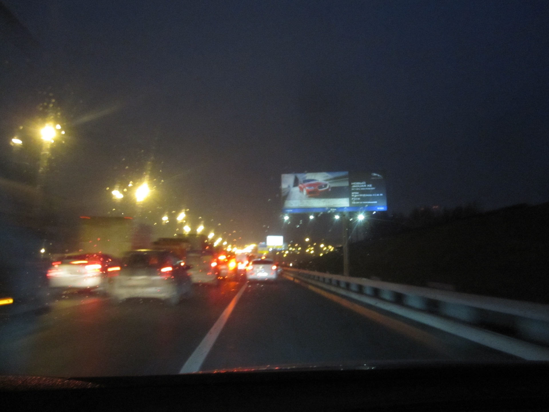

И в дождь отлично пробивают
Если не добьюсь от представительства Osram замены ламп, то придется купить хотя бы одну новую (заменю мерцающую)
И заодно почищу мутные линзы)

Объясни пожалуйста тоже не могу понять : в 1000001 надо поменять на 10810001? или нет? как? "Сначала долго думал где выставить 81, пытался дописать в пункте 4) у слова двоичный
ДХО погасли)"
Честно говоря уже вообще не помню как это делал, сам находил у кого-то в блоге вроде.
www.drive2.ru/l/4306744/
www.drive2.ru/l/3063654/
www.drive2.ru/l/9108132/

У тебя только ДХО гаснут при поднятии ручника? Или ближний свет тоже?
гаснут только Дхо
ближний я сам могу отключить)
Понятно, а датчик света стоит? Просто у меня ДХО в положении 0 отключены, а вот хочется чтоб ближний выключайся при поднятии ручника, а как это сделать никто не знает(((
Нет, датчика света нету.
Знаю только что делают ближний как ДХО и ПТФ
Так если отключаются, то фары не сложно выключить выключателем, а вот ДХО никак не отключить, пока двигатель включен
