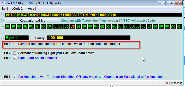

В 9 блоке 11 байта отсутствует отображение нулевого бита (информация о кодировке по данной функции взята из общей сводной таблицы тигуанвики) для того, что бы там поставить галку! Во всяком моем случае при использовании шнурка от car2diag (Вася-диагност).
Решение пришло совершенно случайно, пробегаясь по просторам разных форумов нашел предложение о замене 11 байта в длинной кодировке на другое шеснадцатеричное значение (81) (по умолчанию, это значение соответствует С0). НО сверив в таблице перевода из шеснадцатеричной системы (hex) в двоичную (bin) пришел к выводу, что это не совсем правильно, так как одновременно мы теряем что то еще убрав галку в 6 бите. Как потом выяснилось, отключаем подсветку в багажнике, чего собственно говоря и не надо.
Вообщем правильная кодировка 11 байта для выключения ДХО при затянутом ручнике является C1.
C0(hex) — это 11000000(bin) — штатно.
С1 — это 11000001 — выключение ДХО при затянутом ручнике.
81 — это 10000001 — неправильная кодировка.
Все проверено и работает, в моем случае ДХО днем горят совместно с ПТФ без ближнего света в режиме переключателя "AUTO". При включении ручника — "вуаля" все гаснет!
В ночное время по датчику света включается ближний свет, но в этом случае данная функция не функционирует — только днем, имейте это ввиду.
Но если не активировать функцию выключения всего света в положении "0" (17 байт > 4 бит), то по ручнику ближний свет будет гаснуть и ночью.
Данные взяты из таблицы перевода шестнадцатеричной системы (hex) в двоичную (bin).
Биты читаем справа налево, с нуля до семи.

— Для автомобилей с опцией "дополнительный дальний свет" (FLA/HBA) в 11 Байте, если по умолчанию стоит С8 (11001000), то меняем на С9 (11001001).

В Васи-Диагносте этого бита все еще нет (версия 18.2),
а вот в официальном VCDS добавили.
LC, 11,0, Daytime Running Lights (DRL) inactive while Parking Brake is engaged
LC, 11,2, Permanent Running Light (PRL) via Low Beam active
LC, 11,3, High Beam Assist installed
LC, 11,7, Parking Lights with Terminal 15/Ignition OFF only w/o direct Change from Turn Signal to Parking Light
И заодно там 3 бит более корректно называется — "Ассистент дальнего света установлен".
