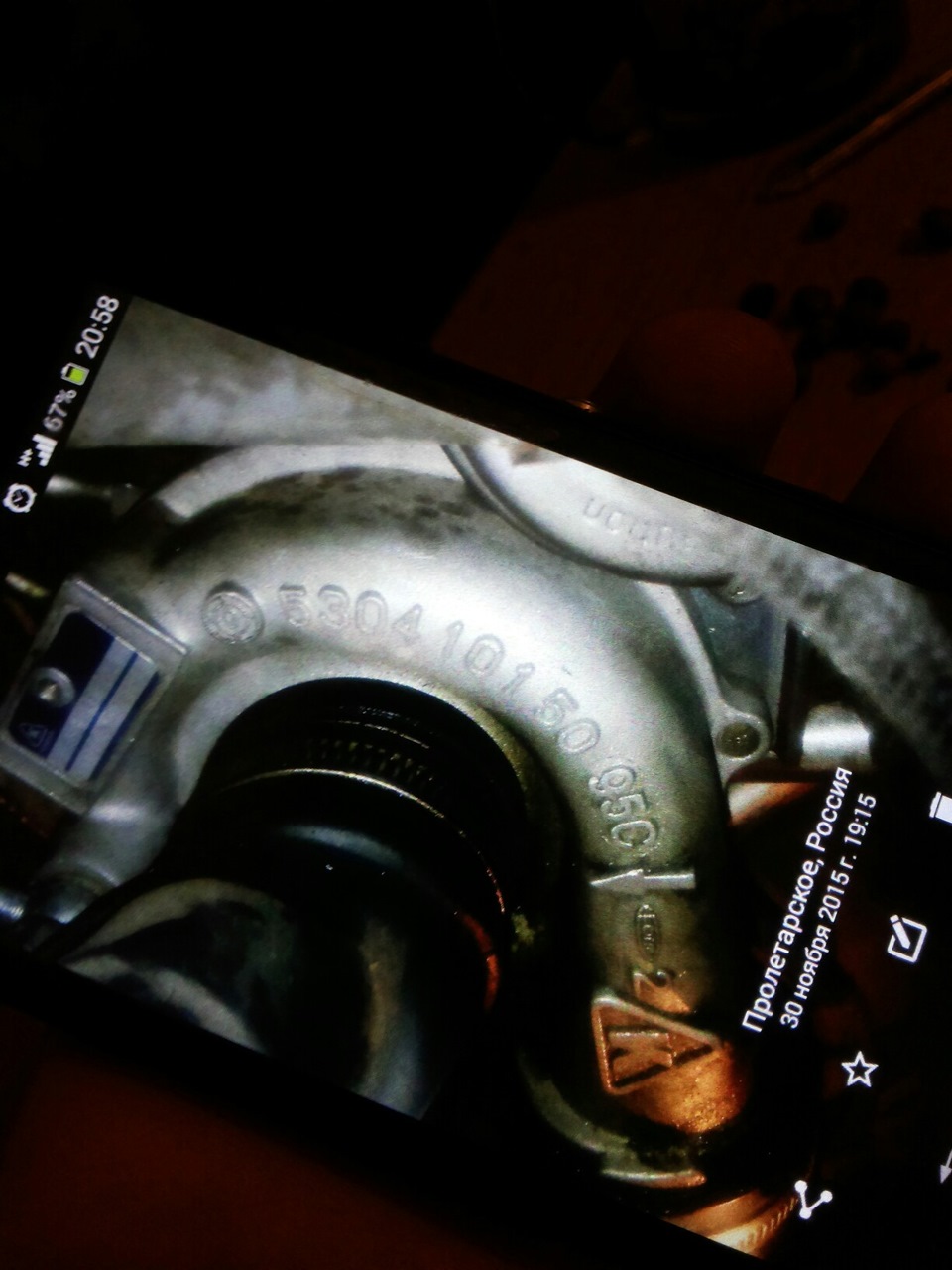

После реанимационых мер, поняв что может натворить этот небольшой кусочек свечи(надеялся что он под клапан попал, и оттуда давит масло, хотя в любом случае требовалась операция)решили с отцом забрать машину и делать ее в кабарде своими силами.Но есть одно но, в виде 300км растояния, своим ходом гнать машину гнать, по меньшей мере глупо, на эвакуаторе дорого, на тросу-автомат, он этого может не простить(буксировать автомат можно но не на такие растояния и тем более на заведенную).Решили своими силами, у отца газель бортовая 4м(фото в 1 части), успешно погрузив воровайкой, через 4 часа уже стояла дома.Раскидав двигатель обнаружили два клапана погнуло(не помню впуск или выпуск).Заказав клапана, прокладки, отдали знакмому на притирку, все ок, ставим все на место, заводим, на холодную дым белый, на рабочей температуре с синевой.Ну по логике вещей там везде масло, и ему нужно прогореть.Собираем все, бампер фары, до этого был в пятигорске на разборе взял кронштеин двигателя, от а6, попутно заменили.Выезжаю на дорогу, у машины динамики нет, вообще, никаких постороних звуков я не заметил.Ну думаю турбине привет.На следующий день еду к человеку в гаражи, по совету брата, у него есть оборудование для диагностики.Человек видно сразу, шаристый.Подключив комп и выехав на дорогу, он начал снимать показания, и сделал вывод как я помню турбина вроде живая, косяк в двигателе.Когда ехал домой пытался обогнать камаз, но вместо ускорения появился стук, именно когда нажимаешь на газ и именно из двигателя.Приезжаю домой, ставлю машину и уезжаю в Став, брат снял головку и сказал что в двух цилиндрах задиры, и один шатун погнут.Дали список запчастей, как сейчас помню:

114 412 755 — артикул дешевой пстмаски которую держишь на последнем скрине
В наличии был оригинал)500р
