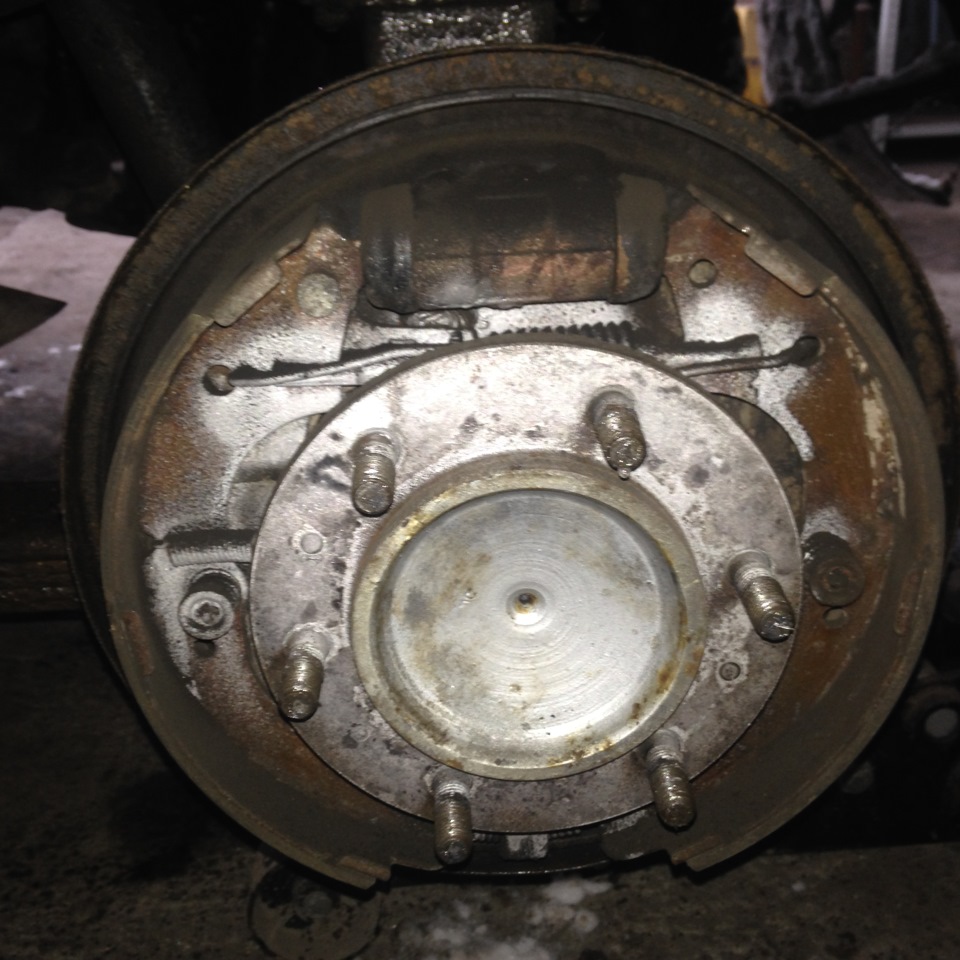

Всем здравствуйте! Немного накопилось новостей, но все по порядку… Может кто подскажет, поможет где найти пружинки, тяги, скобки на задние тормоза. Или от чего подходит. В добавок немного фото)))

с Али заказывал, полный рем комплект
Алиэкпрес
Как вариант…
От паджеры спорт
от L200 должны подойти
От L200 не подходят(((

нашел)))
колодки точно подходят

от какой машины
47061-35020 разводной механизм. В экзисте можно посмотреть применяемость, подходит на очень много моделей.
