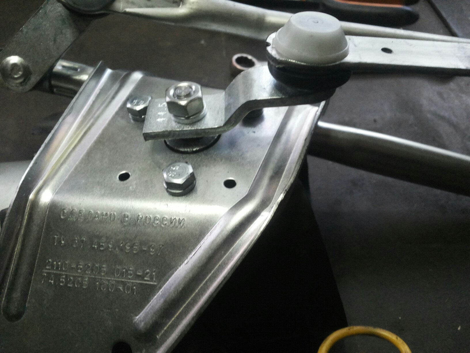

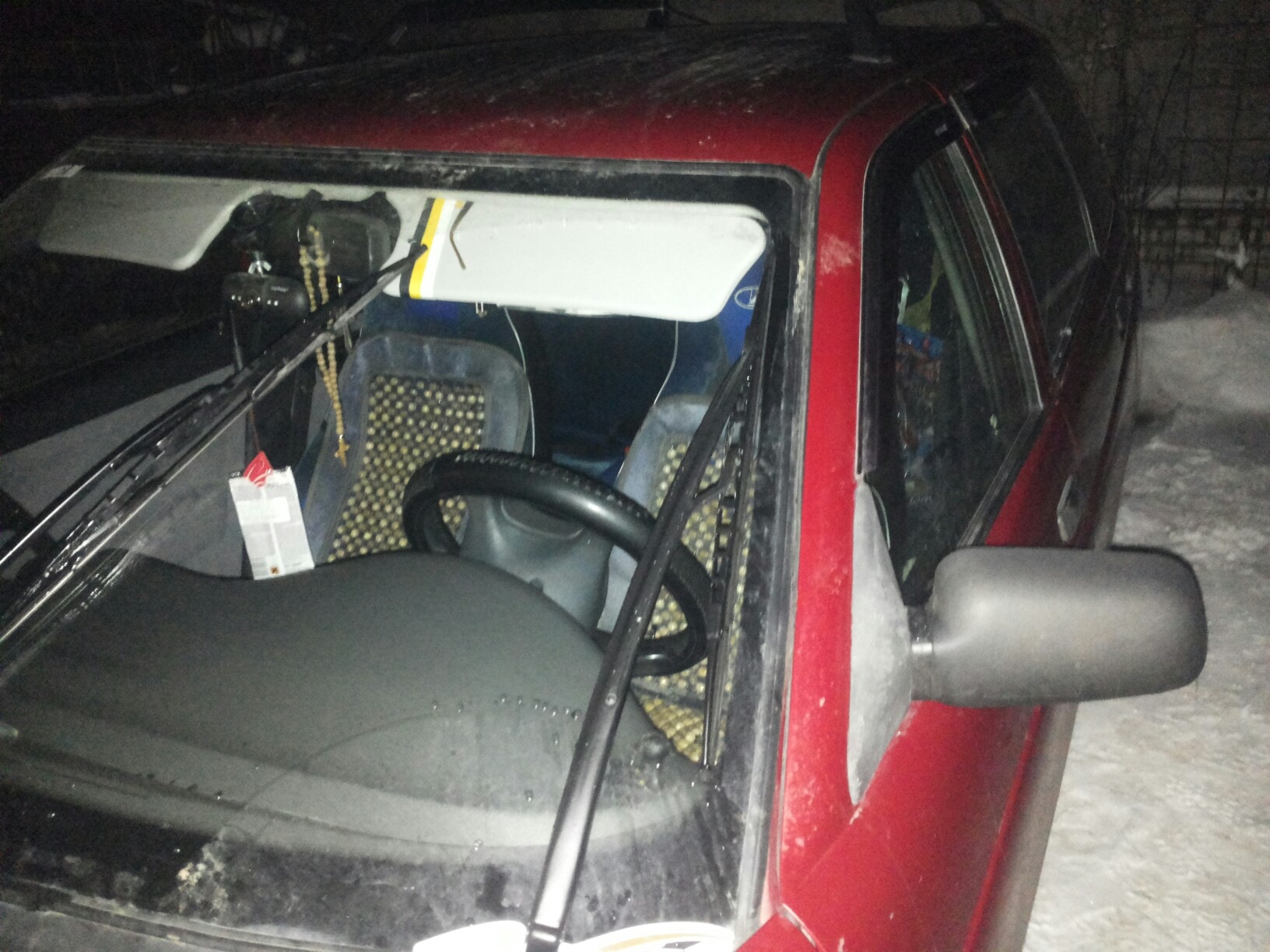

Всем привет!Начну с того, что стал плохо работать стеклочестителя. Приобрел новую трапецию за 1800р. большое спасибо Рудеку Александру владельца магазина АВТОМИР . Запчасти для моей ласточки в основном поставляет он.Некому не секрет, что на ВАЗах 10 семейства дворники с водительской стороны недочищается около 10см. Существует множество способов доработке.Я покажу вам два . Нужно только выдержка и прямые руки.

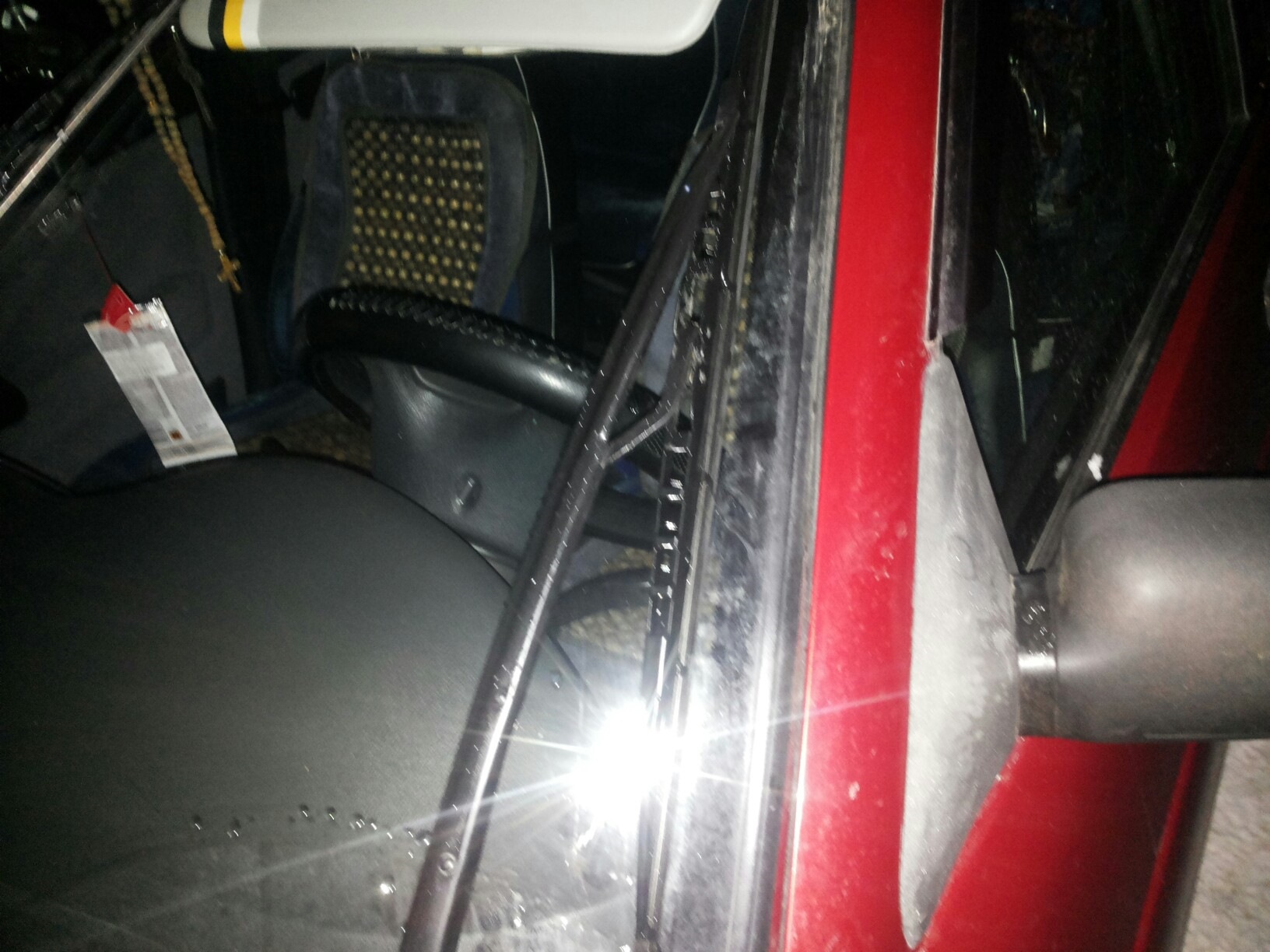

После установки новой трапеции дворник не дошел около 10см.Первый метод. Снимается данный шатун. Незабываем перед снятием поставить метки положения шатуна. Начинаем его потихоньку выпрямлять, но не полностью, чтобы не цеплялся шатун за болты и вал, чем больше выпрямить, тем больше ход дворников.После доработки трапеции. Можно оставить и так но я делаю дальше доработку теперь уже повадка.Нужно в тисках выгнуть поводок в пассажирскую сторону, чтобы щётка стала параллельно стойки лобового стекла. Есть маленькая засада, щетка цепляется за сполер, предётся немного укоротить сполер.Результат моей работы.

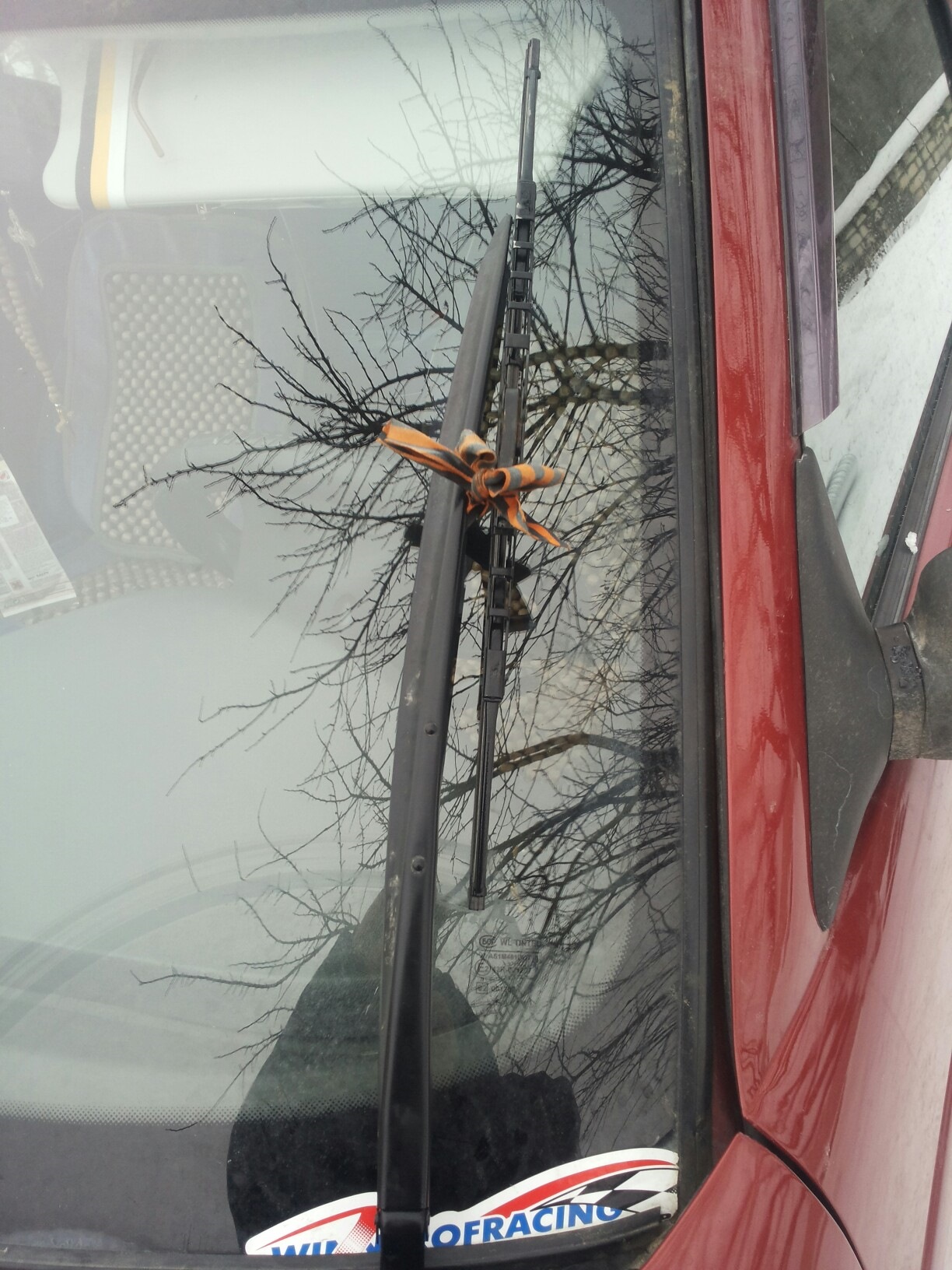

Кстати пассажирский дворник, тоже начал больше захватывать зону очистки. Удачи на дорогах.
Так же дорабатывал, результатом доволен )) Правда, по первóй ещё трапецию испортил, но потом подогнали целую. Послесловие: хорошая ленточка на козырьке ))

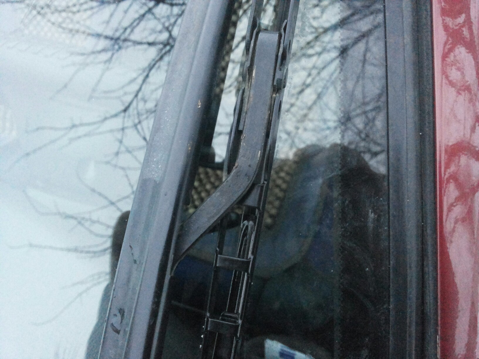

Привет!Чтобы не заходило за стойку нужно назад согнуть шатун. Я трапецию снимал 3 раза, чтобы стало, так как есть. Если все правильно сделал ветер не сорвёт.Проверино (разгон до 140 поливаем из обывателя, дворники в максимум) предыдущая трапецию я также дорабатывал, если бы не накрылся двигатель, то я бы проездил бы еще 7лет.

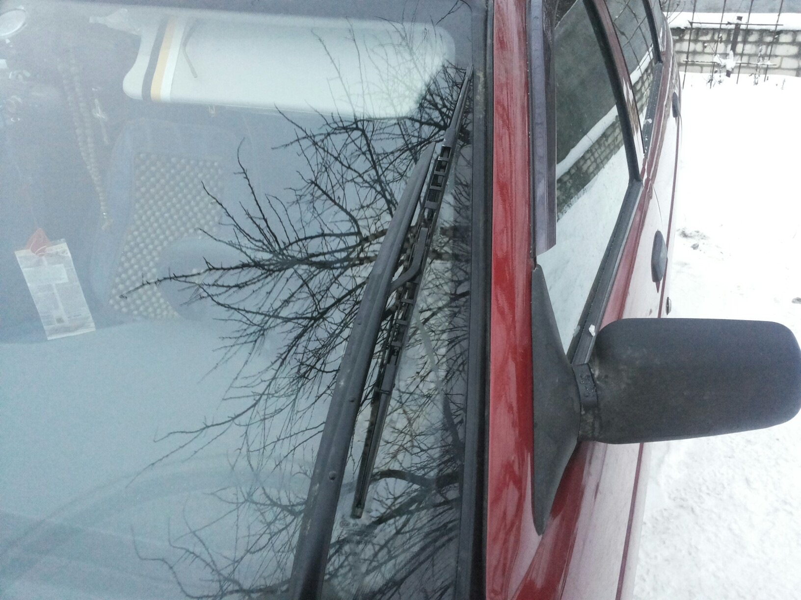

Шатун подгибал, с 4-го раза удовлетворился результатом )) А у трапеции я случайно дугу погнул и потом не смог в изначальный вид привести. Сейчас хочу сделать аля-инодворники, типа когда водительская щётка больше пассажирской. По весне начну реализовывать

А при опущеном состоянии фото можно ?
Сейчас на работе (сутки ).Постараюсь.
у меня вообще за стойку заходит дверную. при ветре будет слишком уходить
