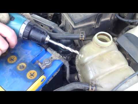

Какого хрена он отломился? Под капот ни кто не лазил…Кто что думает? Может быть не исправна крышка?
Переставил хомут поближе к расширительному, полет нормальный.
Та же ботва 70000, Узбекистан (жара)
У меня на 78450
Поменял на новый, решил не заморачиваться.
может пигодится кому-то, хотя в этом случае наверно не получится так сделать
Ну как вариант.
Вижу уже не первую ( и не вторую) запись про этот "сосок"…можно записывать в очередную "балячку" лачиков…А какой пробег?
118000
Будем ждать наблюдать не долго осталось…=)
устал пластик
устал так жить вот и отломился :) (качество пластика либо реально его усталость)
это проблема у нас, возможно из-за давления, но скорее всего такой пластик голимый
