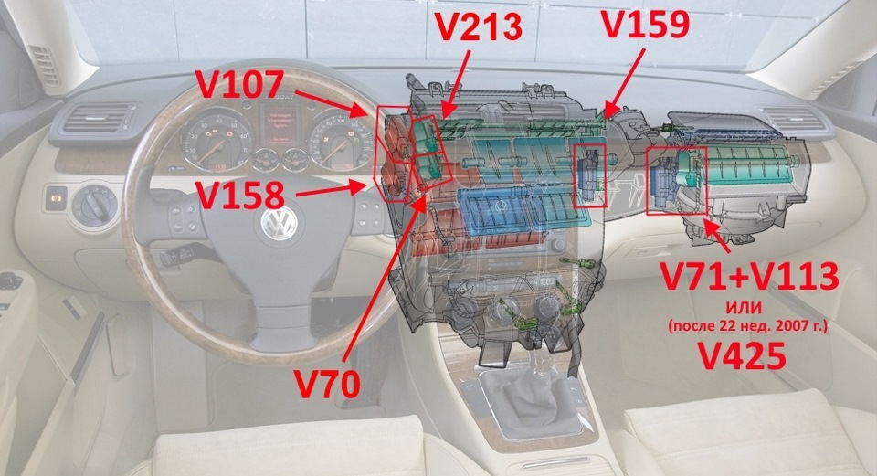

ну что, сегодня расскажу про оставшиеся два привода у климат-контроля, это V70 и V213
предыдущие приводы мы лечили тут V159 и тут V158 и V107
так как после ремонта предыдущих моторчиков щелчки из под панели не ушли, вывод был один — исходят они из последних двух оставшихся

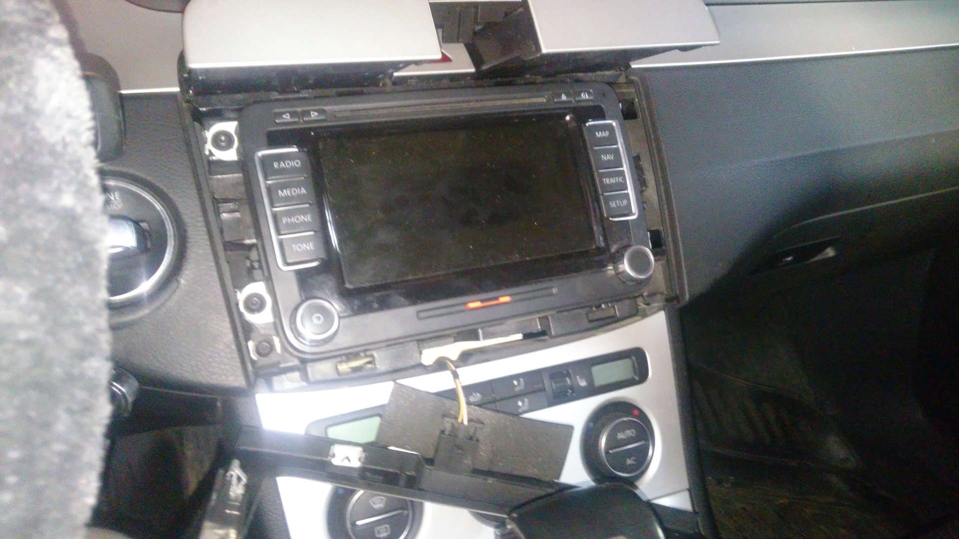

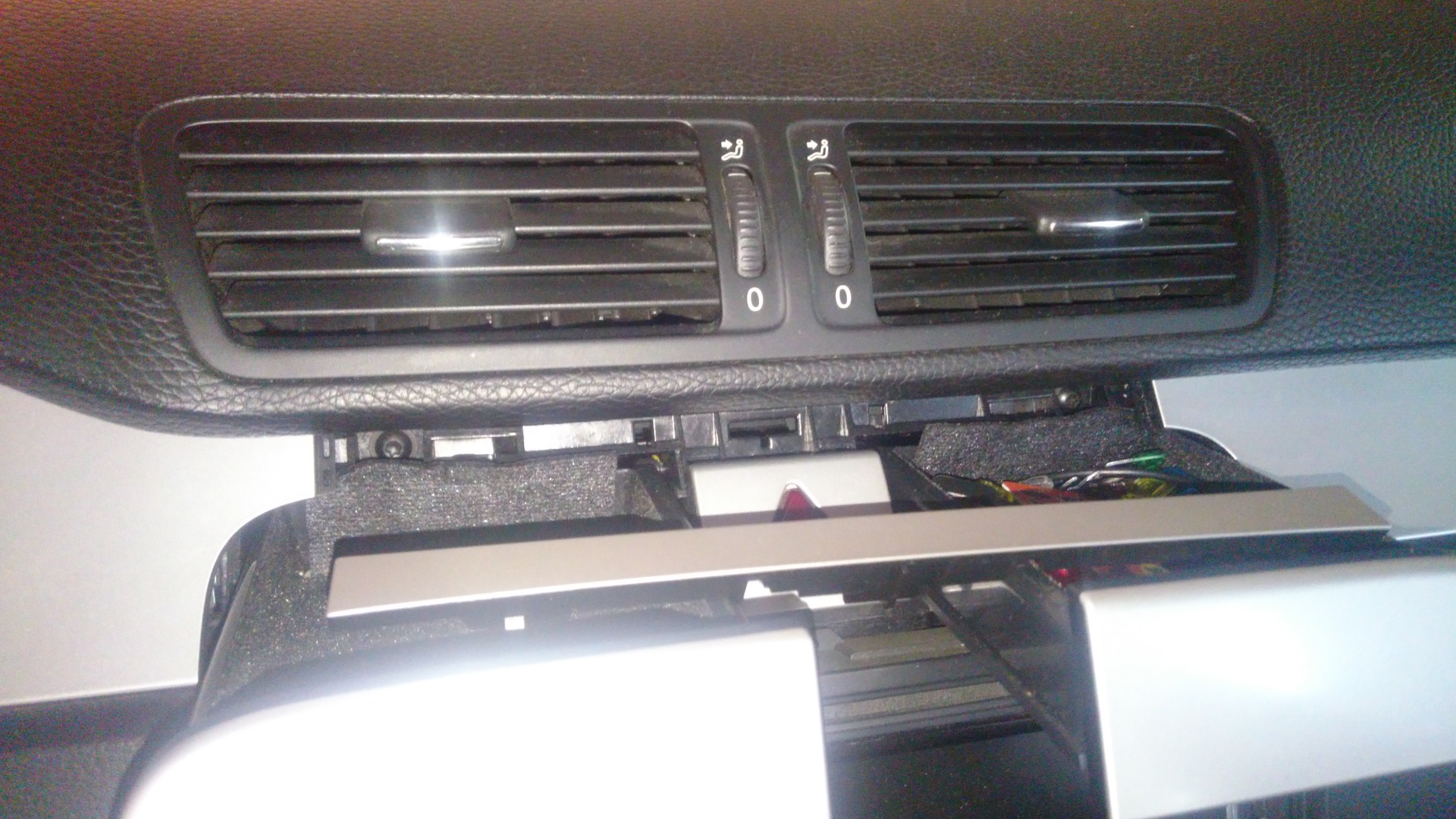

снимаем рамку магнитолы, для этого беремся пальцами за угол под надписью "Airbag OFF" и тянем на себя, усилие достаточно приличное, тяните сильно но не сломайте
после этого выдвигаем ящички на себя над магнитолой, над ними есть маленькая накладка, под ней есть места для пальцев, нащупаете их и так же тяните на себя

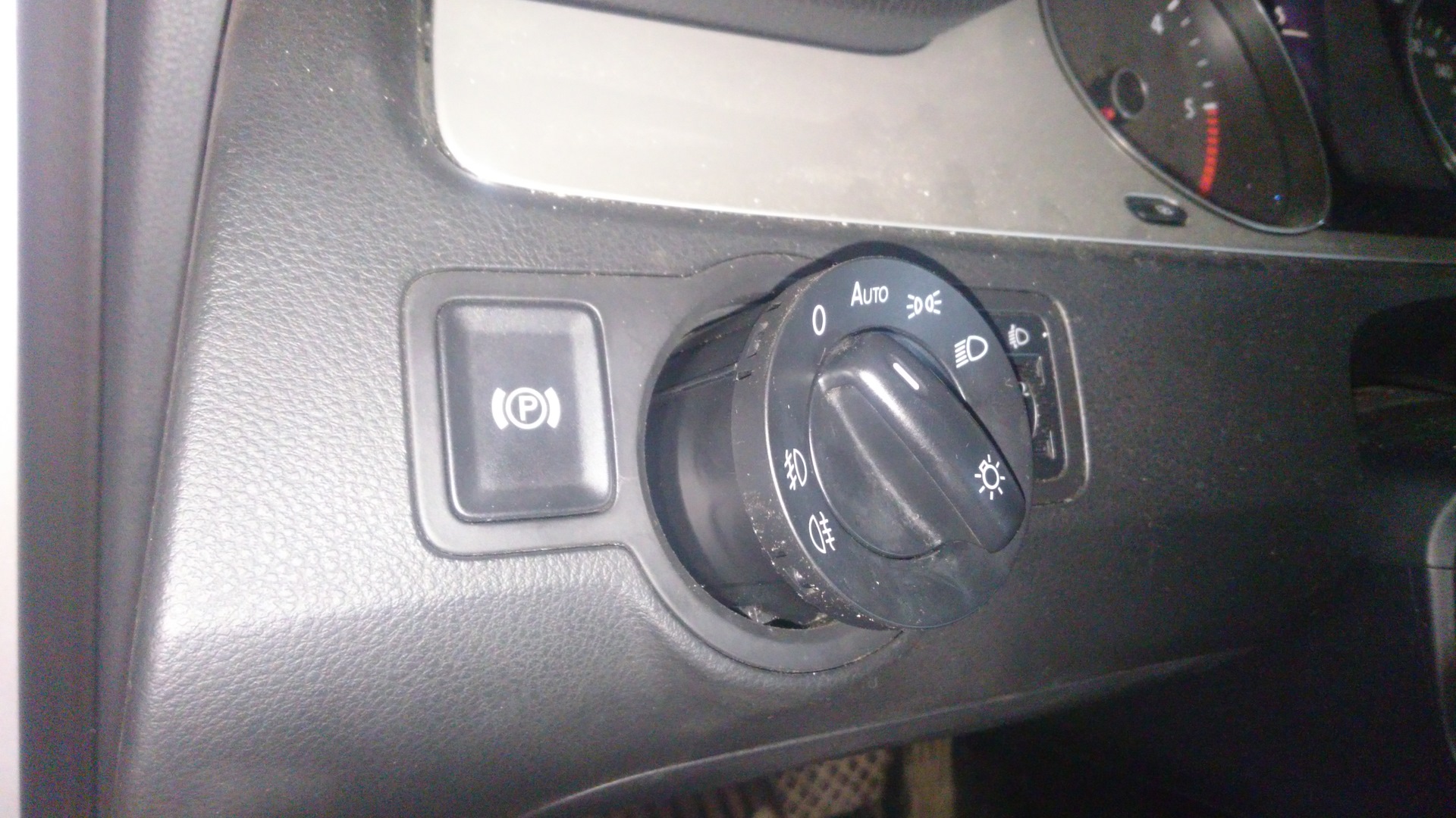

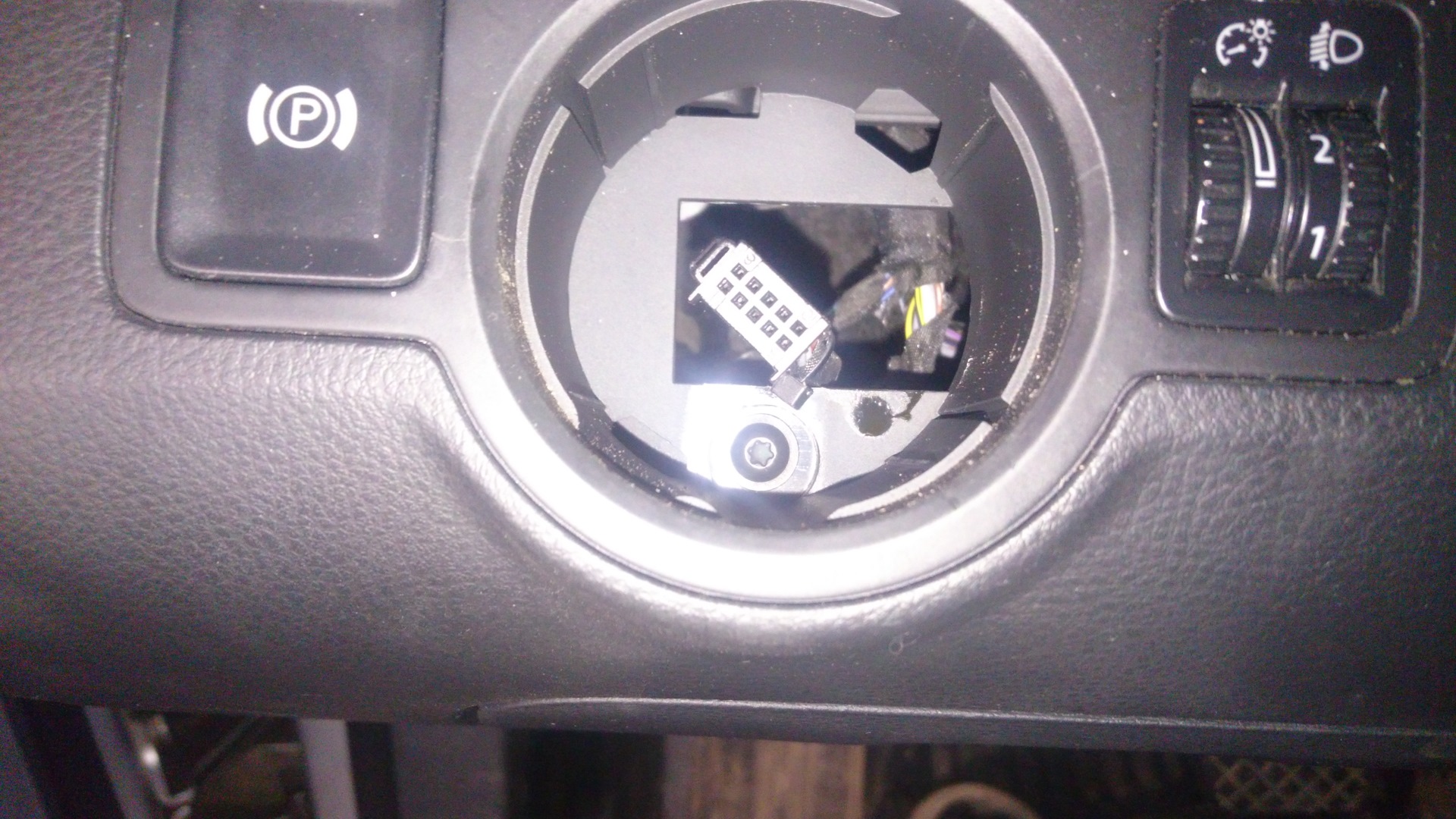

дальше достаем переключатель света, ставим его в положение "0", утапливаем и поворачиваем во второе положение и тянем на себя
если не выходит, как у меня например он вобще не хотел вылазить, хотя на гольфе он точно такой же, и вылетал там со свистом))
то тогда снимаем крышку предохранителей сторца и помогаем второй рукой подталкивая его сзади

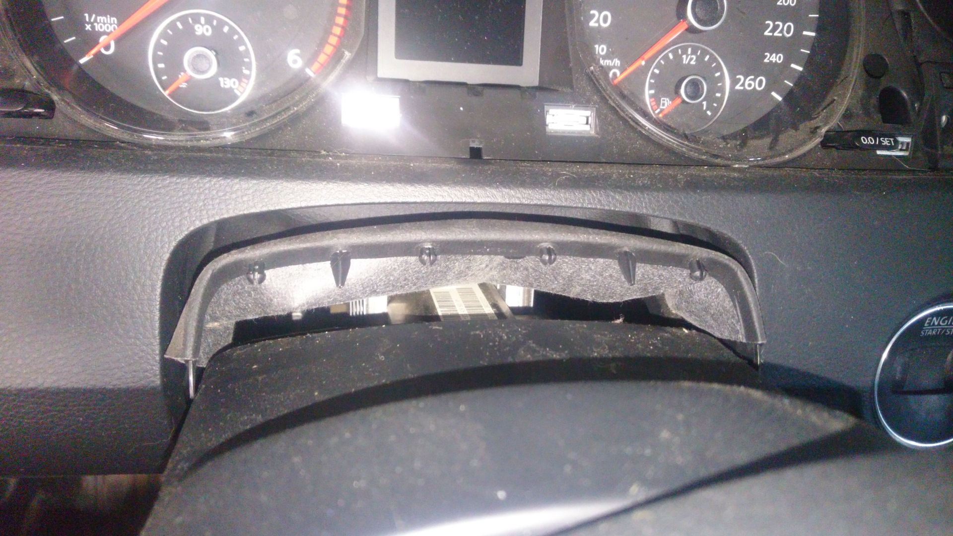

далее снимаем декор накладку с приборной панели, в том месте где она соприкасается с маленькой накладкой над ящичками, берем пальцами и тянем на себя…сидит плотно и туго, поэтому тянем уверенно но без фанатизма, и отщелкиваем ее так далее справа на лево аккуратно

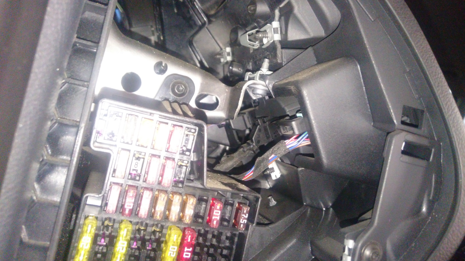

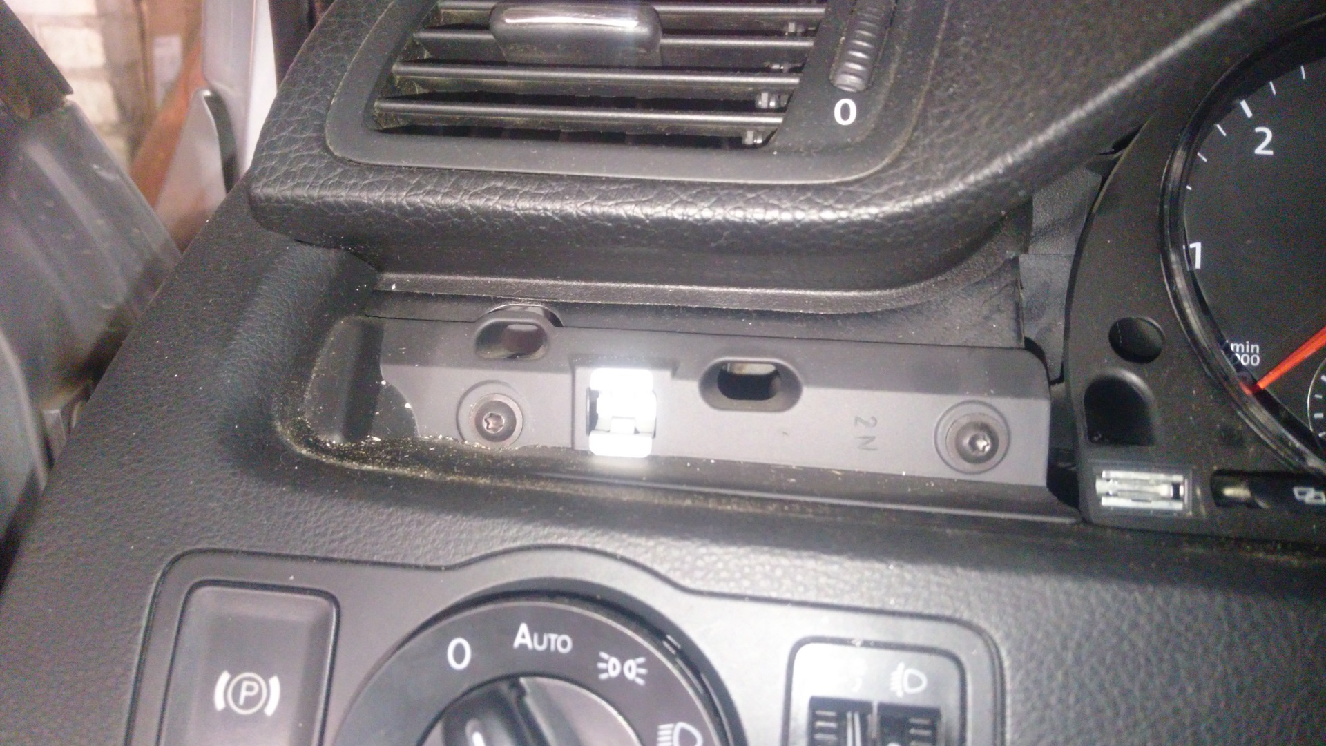

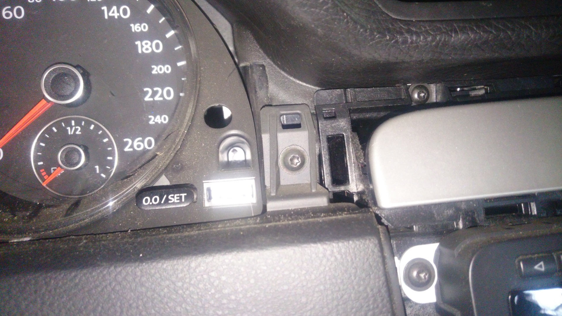

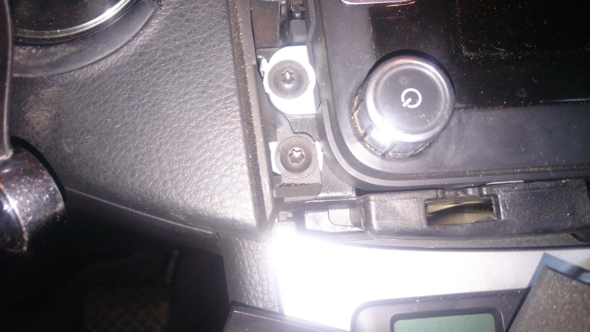

потом берем торкс Т20 и выкручиваем 7 саморезов
1) в нижнем углу рамки магнитолы
2) в правой части приборки (неподалеку от кнопки сброса одометра)
3) два самореза над переключателем света под декором приборки
4) один саморез за переключателем света

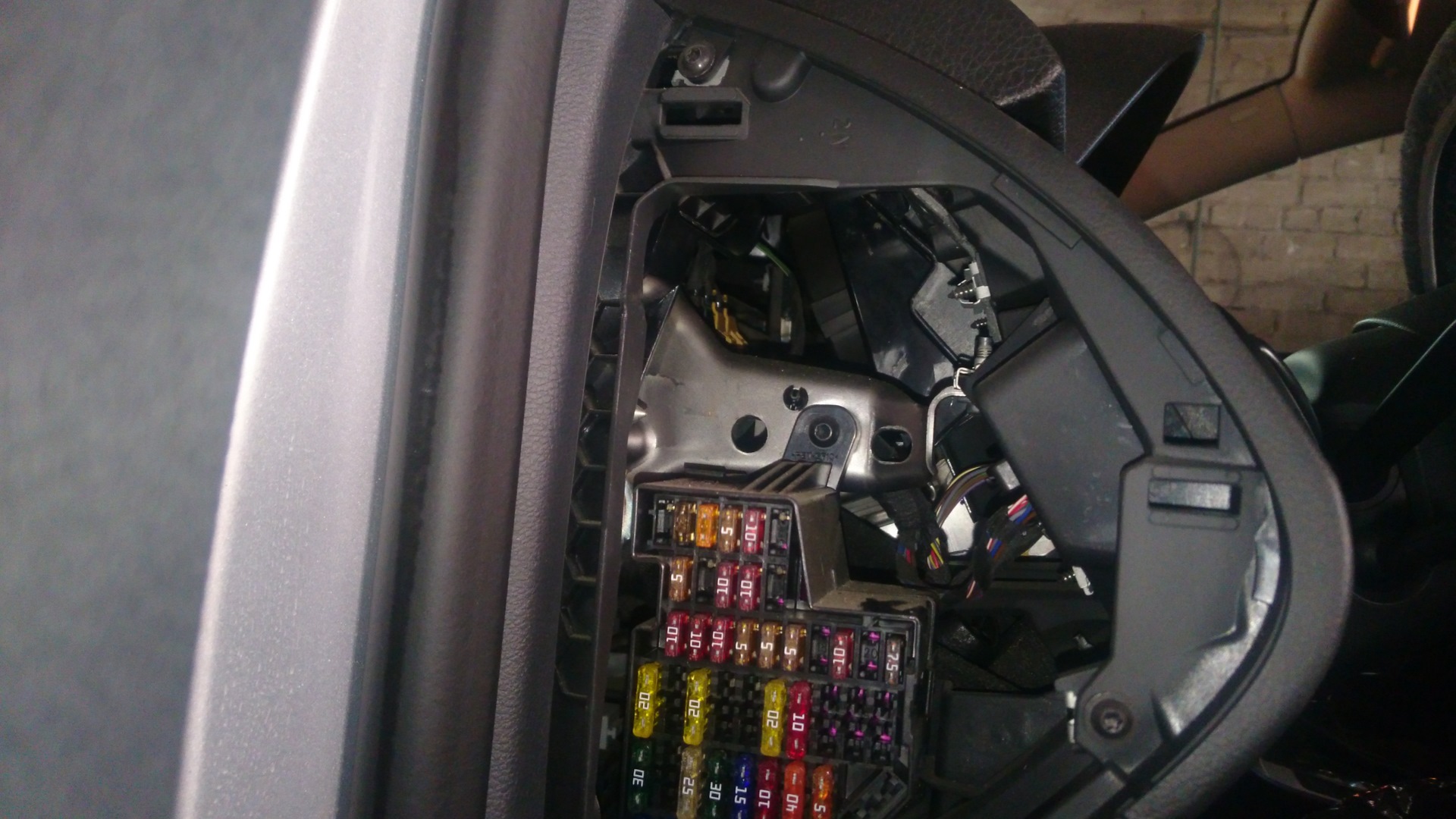

5) два самореза за крышкой предохранителей

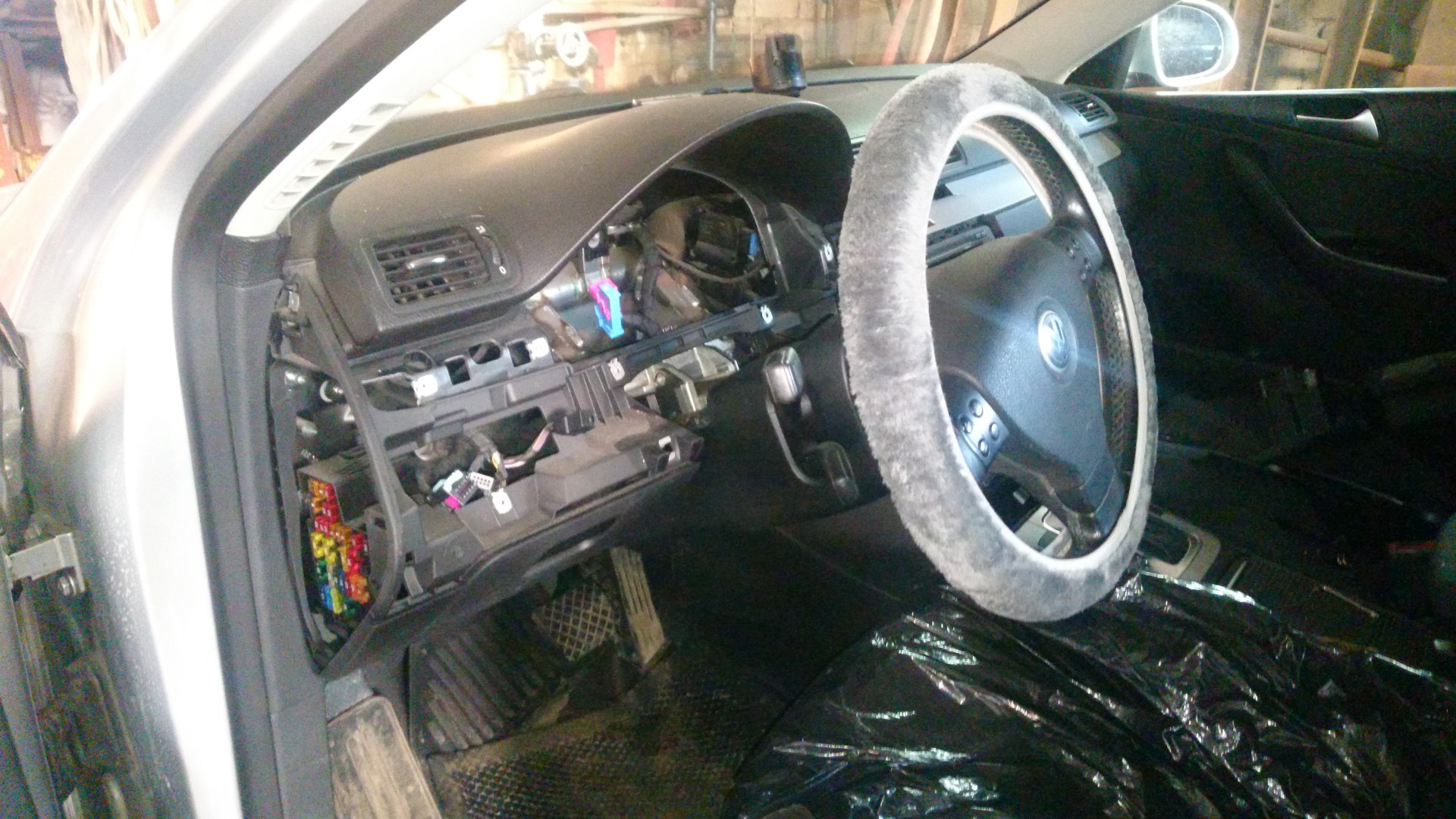

далее снимаем кожанный чехол рулевой колонки, просто поддеваем его и тащим наверх, очень легко снимается
тянем всю обшивку которую открутили на себя, но нижний кронштейн с торца торпедо (где предохранители) чуть не дает, продолжаем тянуть и давим на него маленько внутрь и все выходит

скидываем все клеммы: кнопка ручника, корректор фар и яркость подсветки, и замок зажигания
на замке зажигания маленько хитрая фишка, красную часть нужно выдвинуть инажать на черную защелку и тянуть фишку

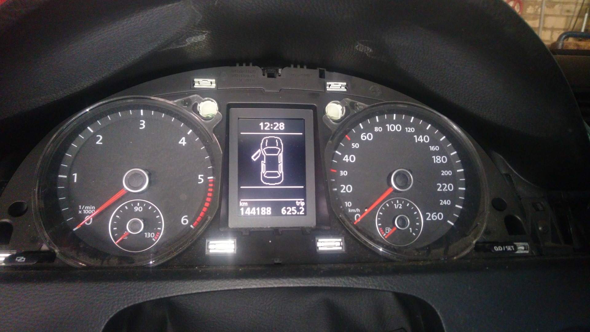

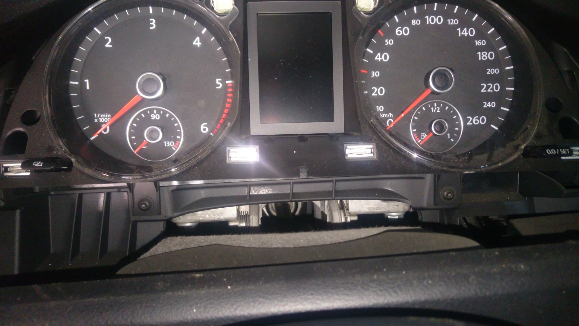

теперь приступаем к приборке, откручиваем два самореза в ее нижней части, которые прятались за чехлом рулевой колонки
тут аккуратно надо быть опять же, можно и саморезы и торкс уронить вниз, тогда придется снимать обшивку снизу, в ногах водителя

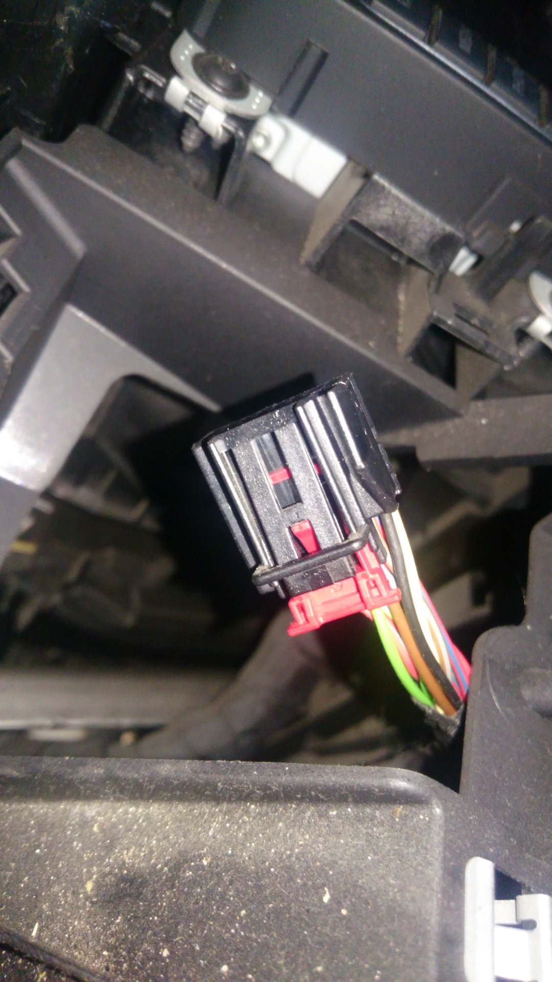

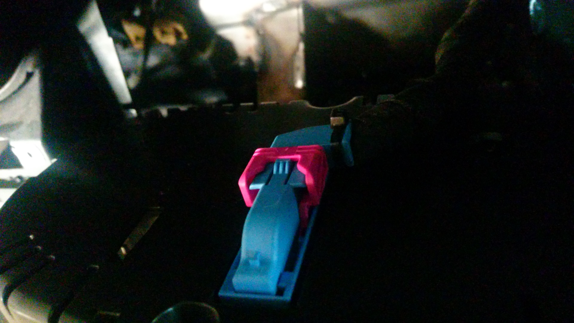

тянем приборку на себя, переворачиваем лицом вниз и снимаем фишку, нужно надавить на голубой прыщ))и тянуть розовый рычажок

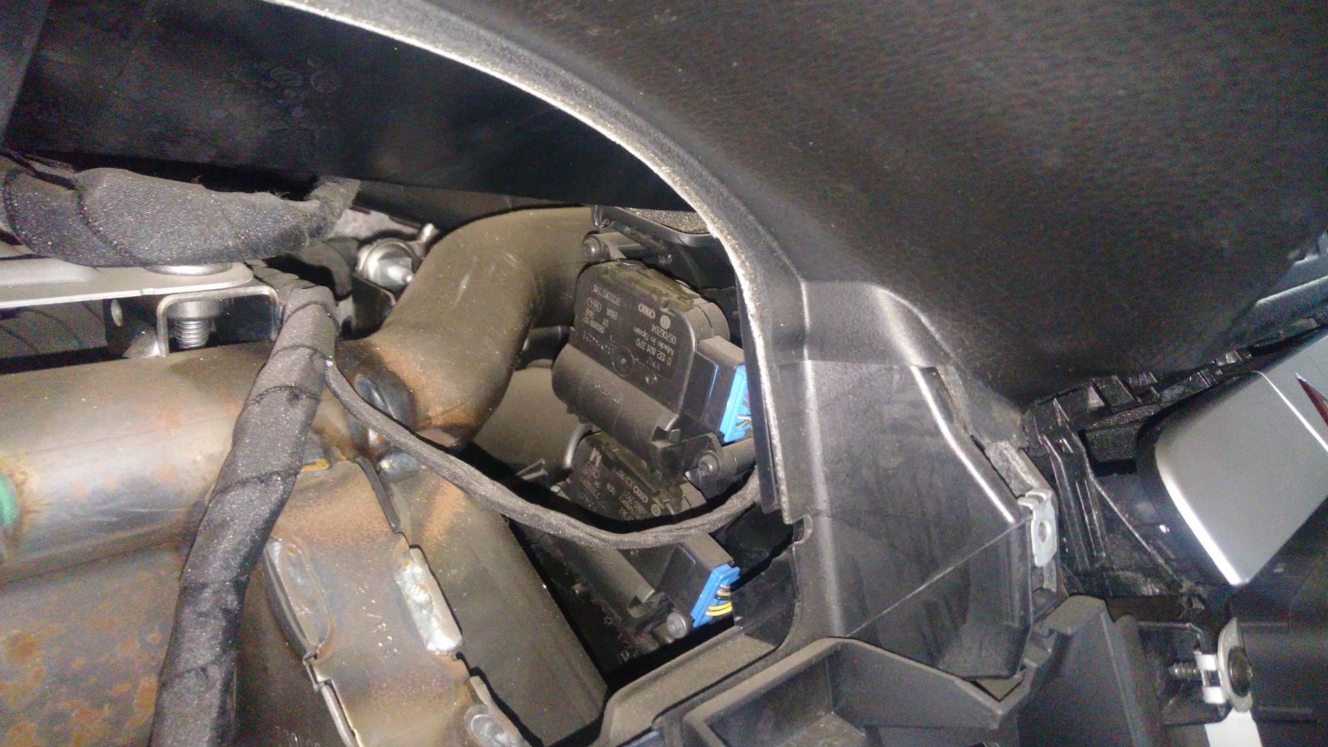

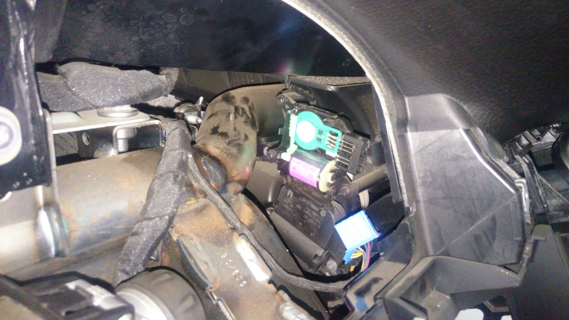

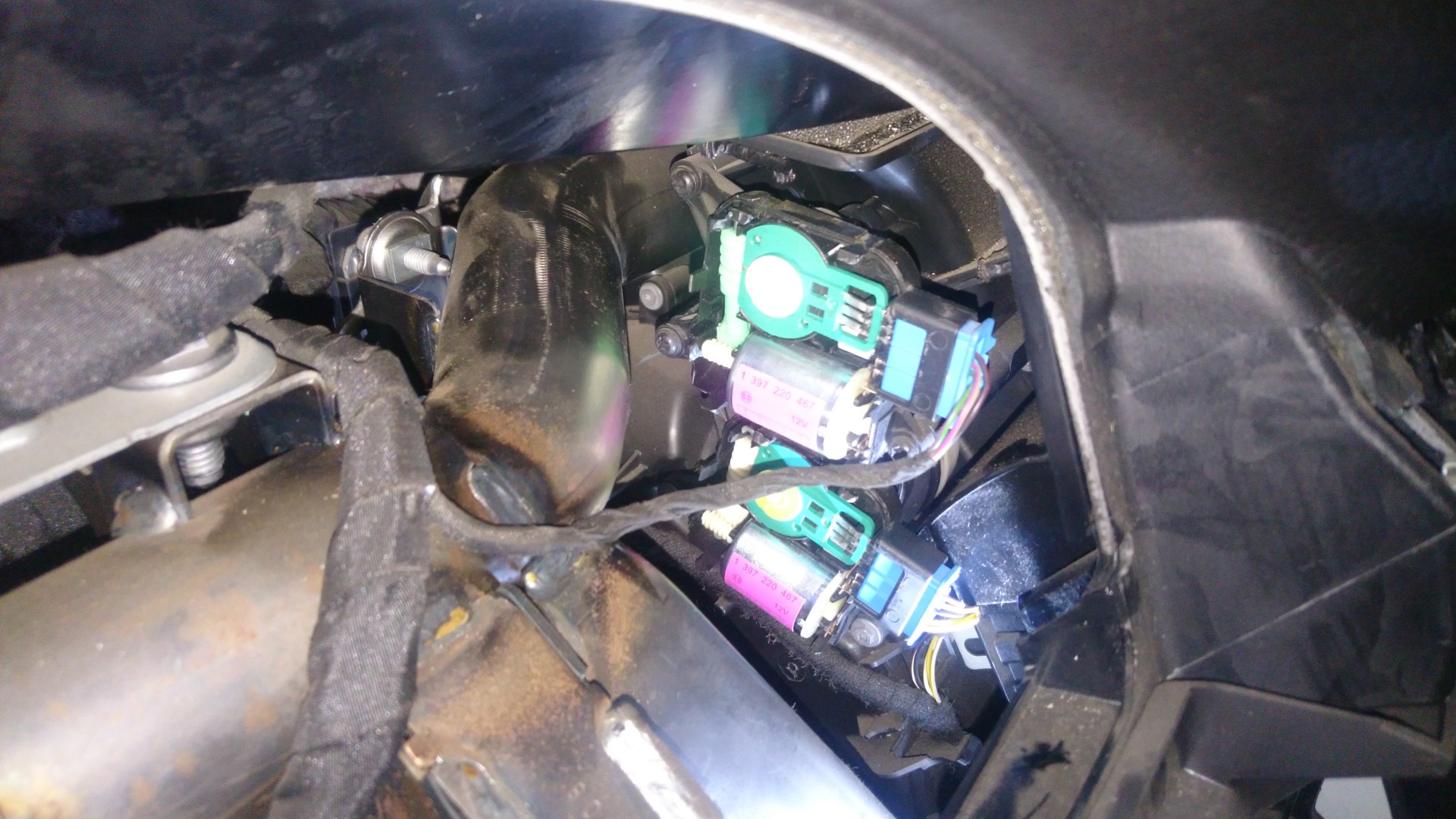

как только сняли приборку, видим наших двух пациентов…о даа
ну и дальше все по старой схеме, сдергиваем фишку, потом крышку сначала с одного привода, чтоб не перепутать
снимаем потенциометр, и идем его ковырять, так же разбираем, как я описывал в предыдущих записях, все протираем, смазываем и ставим обратно
в виду того что у нас снята клемма с аккума, видео на этот раз я не покажу вам как они дергаются…так что увы…их конвульсии мы не увидим
все тоже самое проделываем с нижним моторчиком, чистим, смазываем потенциометр и ставим обратно, защелкиваем крышку

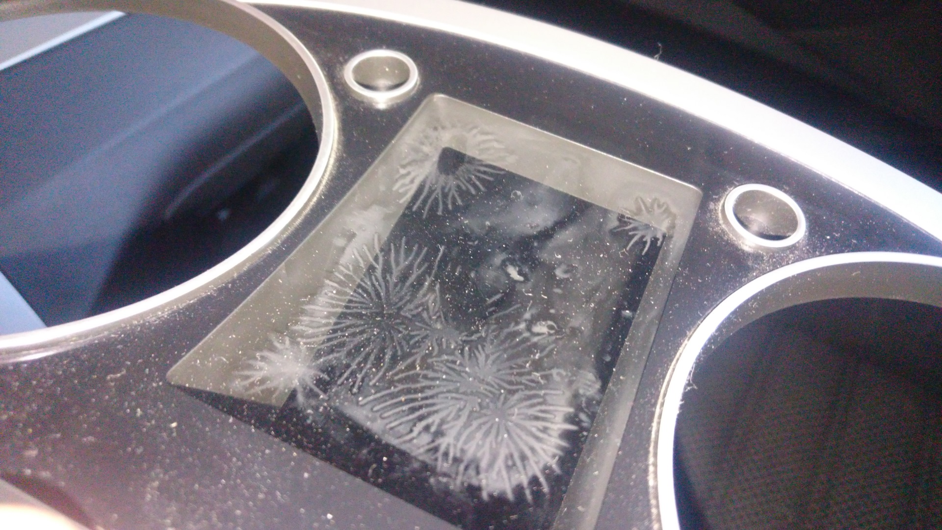

у меня был еще один маленький подвох, на стекле декора приборки с обратной стороны были какие то внеземные послания (их я тоже на гольфе наблюдал), и чем холоднее на улице, тем они выраженнее…откуда они беруться я не знаю, протер аккуратно (очень легко царапается)

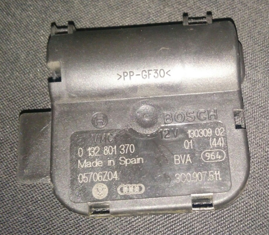

на последок поделюсь номерком моторчика, на всех крышках номера разные, но сами моторы абсолютно идентичные

Нигде нету информации позаслонке v70 passat b6. Все пишут что там другой резистор и не указывается какой 😅 Какое сопротивление? Распайка ножек? Или же сопровождение по центру 0 ом а в противоположные стороны увеличивается? …
И вопрос может ли он быть виновником того что воздух у водителя дует только холодном или же только гарячим. Плавного регулирования нет. 158 заслонка работает.
Не резистор, а реостат это называется, так как сопротивление изменяется в зависимости от длины цепи. Так как у V70 самый длинный ход штока(он поворачивается в очень широком диапазоне), то и реостат(он же потенциометр) другого типа, но с таким же сопротивлением 4.7 кОм(если китайцы правильно угадали, хотя я на заводском изношенном 4.5 кОм намерил), но вот это сопротивление размазано на 340 градусов против 120 у всех остальных. Поэтому они не взаимозаменяемы.

Класс! Я бы добавил, чтоб не отключали лампочку AirBag OFF, а то будет ошибка и что вытаскивать выключатель света можно через бардачок водителя, мне так удобней было) С победой!)
спасибо Серёга ;) я их победил все
а я думаю не только лампы подушки касается, если с аккумом снять фишку с кнопки ручника и с замка зажигания, тоже ченить веселое выскочит на приборке))
поэтому лучше скинуть клемму и не париться))ну или да, не отключать лампу подушки)она у меня так висела, не мешала нисколько рамка
через бардачок не догадался я))через крышку и норм))
рамка кстати отстёгивается тоже, оттуда легко достаётся эта лампочка и висит одна, рамку можно убрать, я так её красил) А если не мешается, то да пускай болтается. А вот на счёт ошибок я не знаю, я с замка зажигания не сдёргивал, снимал приборку, выключатель света и кнопку ручника, проблем не было, а вот когда акум снимал, ошибка прописалась, по низкому току, но её не видно, да и скидывается легко
