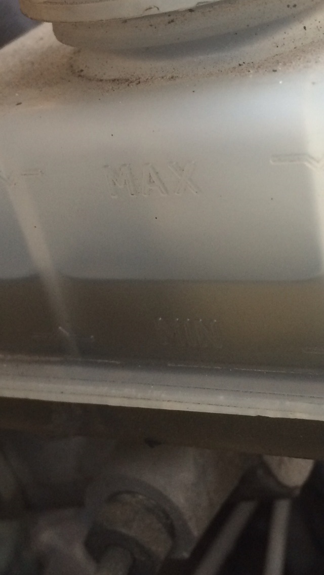

Здорова всем.Подскажите загорелся восклицательный знак и каждую минуту пикает.масло по уровню в норме.Это не пропала давления масла?
смотри колодки, выработались наверно, колодки поменяешь, уровень будет полный, а то если дольешь и колодки потом менять будешь, через вверх побежит
А лучше вообще замени жидкость на новую
Всем спасибо. Это поплавок был, долил жидкость и норм.
Спрашиваешь про масло а фоткаешь тормозной бачок
Я же написал что в норме уровень
У меня жидкость на таком же уровне, загорается при разгоне потом тухнет особенно в мороз я думаю чета с датчиком
Проверь поплавок, может в него тормозуха налилась. У меня так происходит.
Это бачок ГТЦ. заклинил датчик. Была такая хрень разберт, почисти и будет тебе счастье) затрат 0.)))
На крышке бачка тормозной жидкости снять резиновую заглушку и посмотреть контакты.
У меня тоже пищит, уровень упал, колодки пора менять.
У меня без абс. И все колодки почти новые
Сними крышку бачка . И подними датчик вверх. Если не погаснет езжай на сто. Если погаснет проверь еолодки
сними провода с датчика и посмотри
Понял Спасибо
если уровень жижки мал-пора посмотреть и поменять колодки.
Это индикатор неисправности в тормозной системе. Не только уровень тормозухи, но и датчики абс и все остальное. Если уровень жижи в норме, надо на СТО ехать
На АБС загорается свой индикатор, если не ошибаюсь. По крайней мере на новой панели загорается именно свой индикатор абс желтым цветом
у меня недавно загорался такой значок красный, на новой панели, оказалось, контакт какого то из датчиков АБС отошел.
Exvine
Наверное желтый значок это неисправность самого блока АБС
Тормозуху проверяй
Вроде есть но может по уровню ниже нормы
Это индикатор низкого уровня тормозухи. Либо уровень низкий, либо сам датчик глючит
Спасибо что сказалДолью по максимуму
