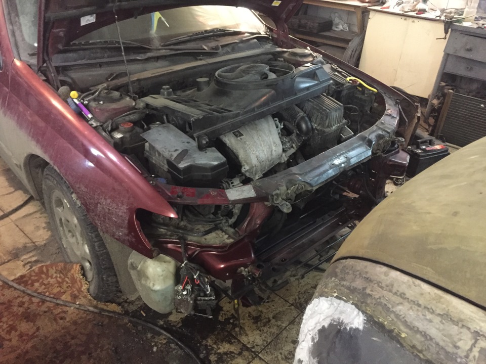

Всем Привет) продолжаю выкладывать фото ремонта)

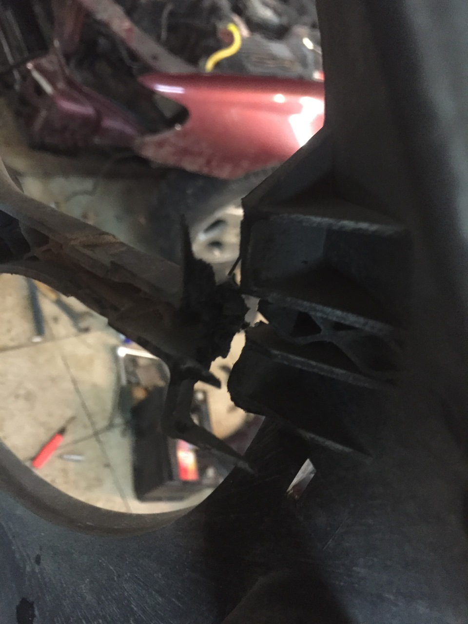

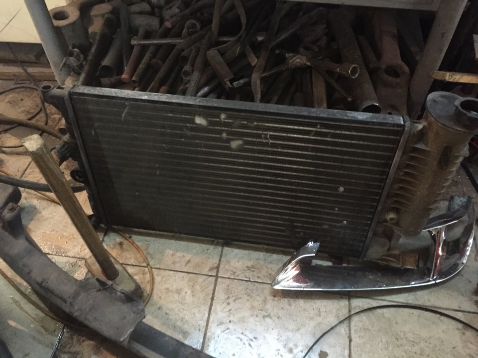

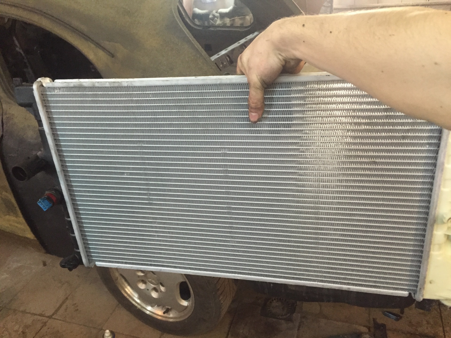

после разборки Зверя, рихтанул мне знакомый телевизор и начал я мудрить с радиатором и вентилятором,
запаял поломку.

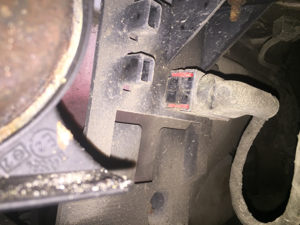

Поставил радиатор на место а вентилятор при 100 градусах не крутит((( думал вентилятор накрылся, подключил его к акуму, a он крутит как с завода))
обрыл очень много инфы с инета, начал искать bitron, не нашел(( оказалось у меня его вообще нет)
в итоге:

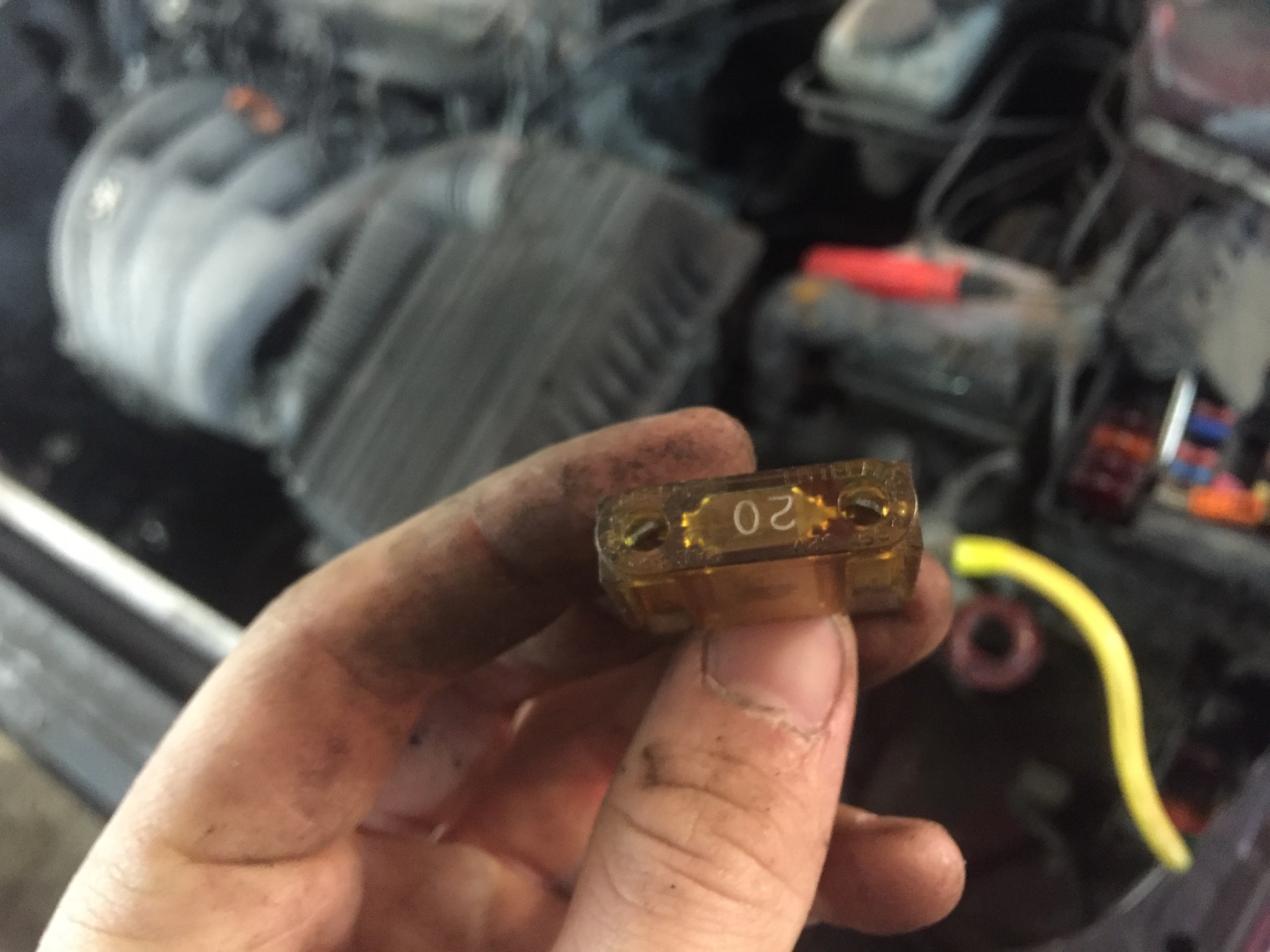

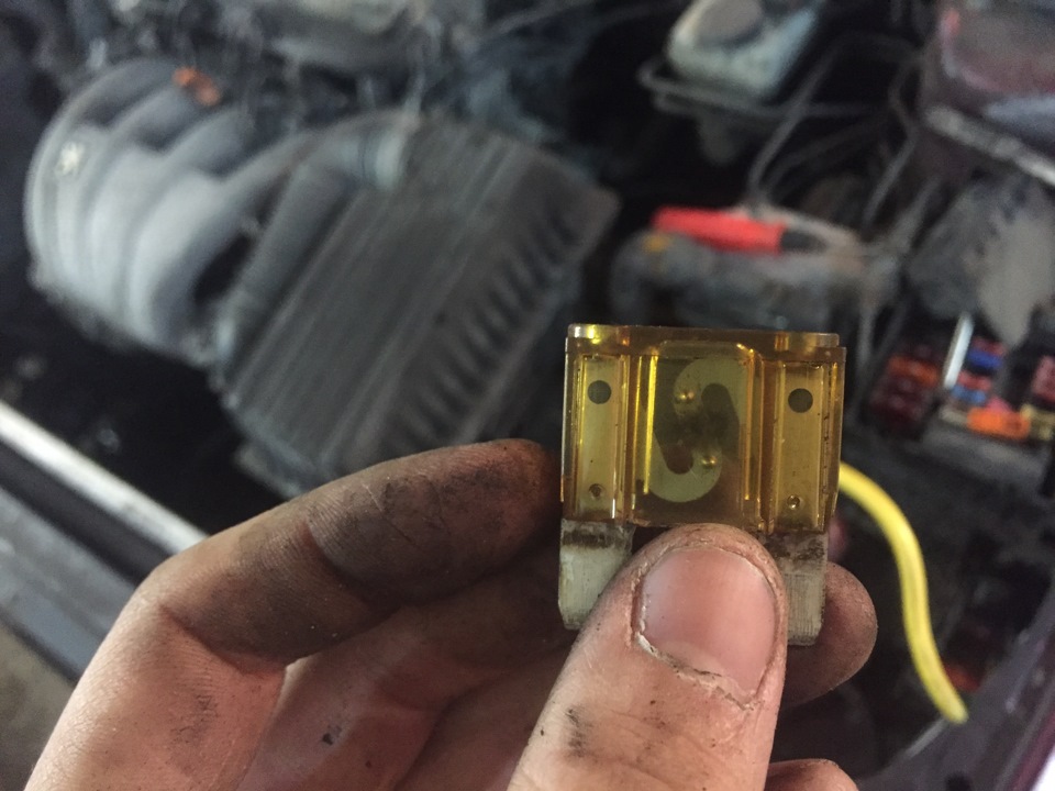

проверил все предохранители в салоне и возле двигал, все вроде целые))
Но я не замечал маленькую коробочку возле основного блока предохранителей в отсеке двигателя
Вот там я и нашел 4-ри предохранителя один из которых был спален))
поменял его и вуаля все работает)))
по времени затрачено около 5-ти часов
стоил мне предохранитель 20грн 1$
Всем отличного настроения)

Bitron стоит на машинах с кондеем(климатом) и 2-мя вентиляторами.
а мне на форуме Peugeot писали, что стоит на всех;/
Без кондея не ставилась — нет смысла. У тебя стоит датчик температуры с двумя группами контактов.
уже знаю) Спасибо
pannonia83
Cпасибо за информацию-не знал
Да на здоровье, мне не жалко)))
