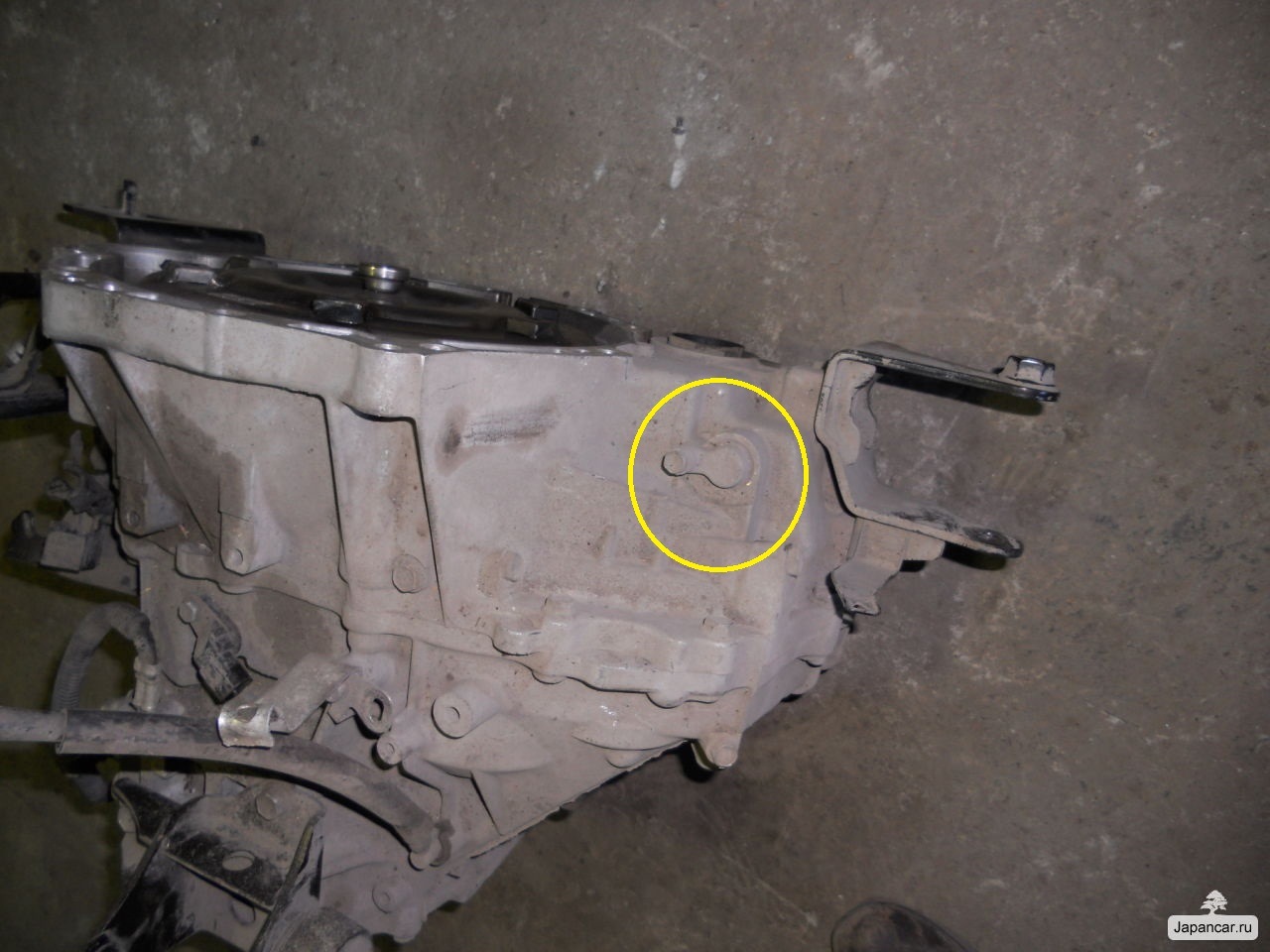

Начну с того, что все АКПП серии U340E имеют обсалютно одинаковый корпус и железо вобщем, на самом корпусе предусмотрены монтажные отверстия для креплений опор под все модели авто на которые ставится данная АКПП.
Причем во всех отверстиях уже нарезанная резьба.
Так, что по железу все АКПП U340E полностью взаимозаменяемы, что на 1NZ-FE моторы, что на 1ZR-FE, тут без разницы.
Если покупать под Короллу или другие леворульки данную АКПП от праворульной, то лучше брать после 2003 г.в. Всё дело в датчике положения селектора, они после 2003 года пошли второй модицикации.
Обвёл на фото фторую модицикацию (которая нужна).
А вот тут, на фото, первая модификация датчика положения селектора (отличается по фишке, старая, как бы круглее)
Но если Вам попалась коробка до 2003 г.в. выпуска, то ни чего страшного, датчик можно поставить родной со старой коробки, там ничего сложного нет, переставить можно, даже на установленной коробке.
Так же, некоторые версии комплектуюся датчиком скорости, который стоит тут (отметил на фото)
На всех АКПП U340E пердусмотрена заглушка, которая легко снимается, на её месте и стоит датчик скорости, он с легкостью переставляется и исправно функционирует на любой модификации U340E т.к. сам датчик вращается от шестерёнки которая есть во всех версия U340E.
Датчик частоты вращения АКПП стоит обсалютно одинаковый на всех модификациях U340E.
На фото.

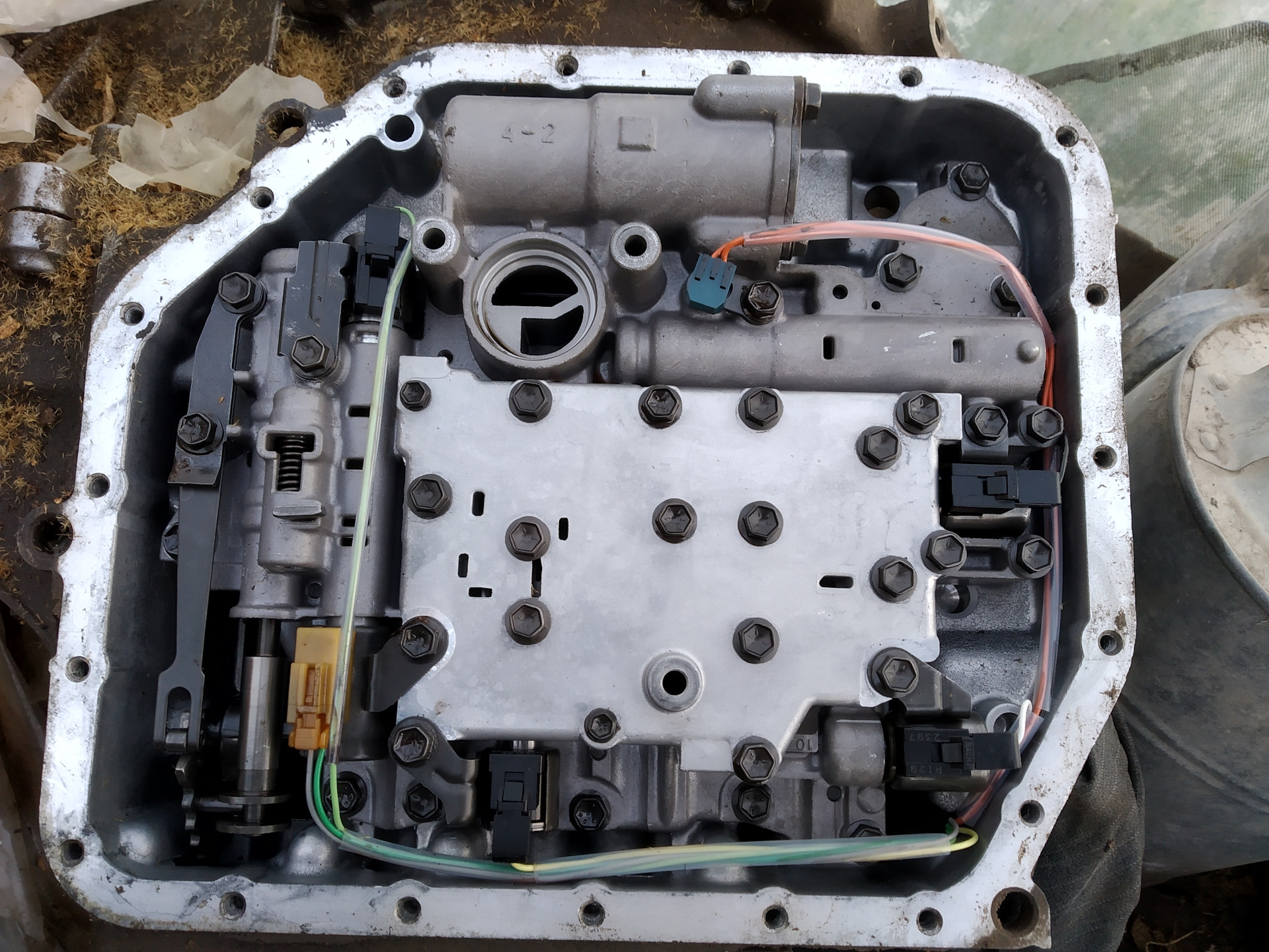

Самое большое отличие леворульных модификация от праворульных, это бедный соленойд в АКПП который на леворульных версиях обделили в питании.
Косяк в том, если подключить всё, как есть, то будет гореть чек, ошибка P2770 (проблема с соленоидом в гидроблоке).
АКПП будет обсалютно ровно работать, без проблем, но на трёх скоростях.
Причина тому, что на последний соленоид в праворульной АКПП приходит 2 провода + -, а у леворульной коробки соленоид одноконтактный!
На фото фишка праворульной АКПП на 2 контакта.
А это фишка на последний солиноид на 1 контакт.

С родной АКПП снимает косу солиноидов, сами солиноиды и ставим на новую АКПП.
Делается это, даже на установленной АКПП, но необходимо снимать гидроблок.

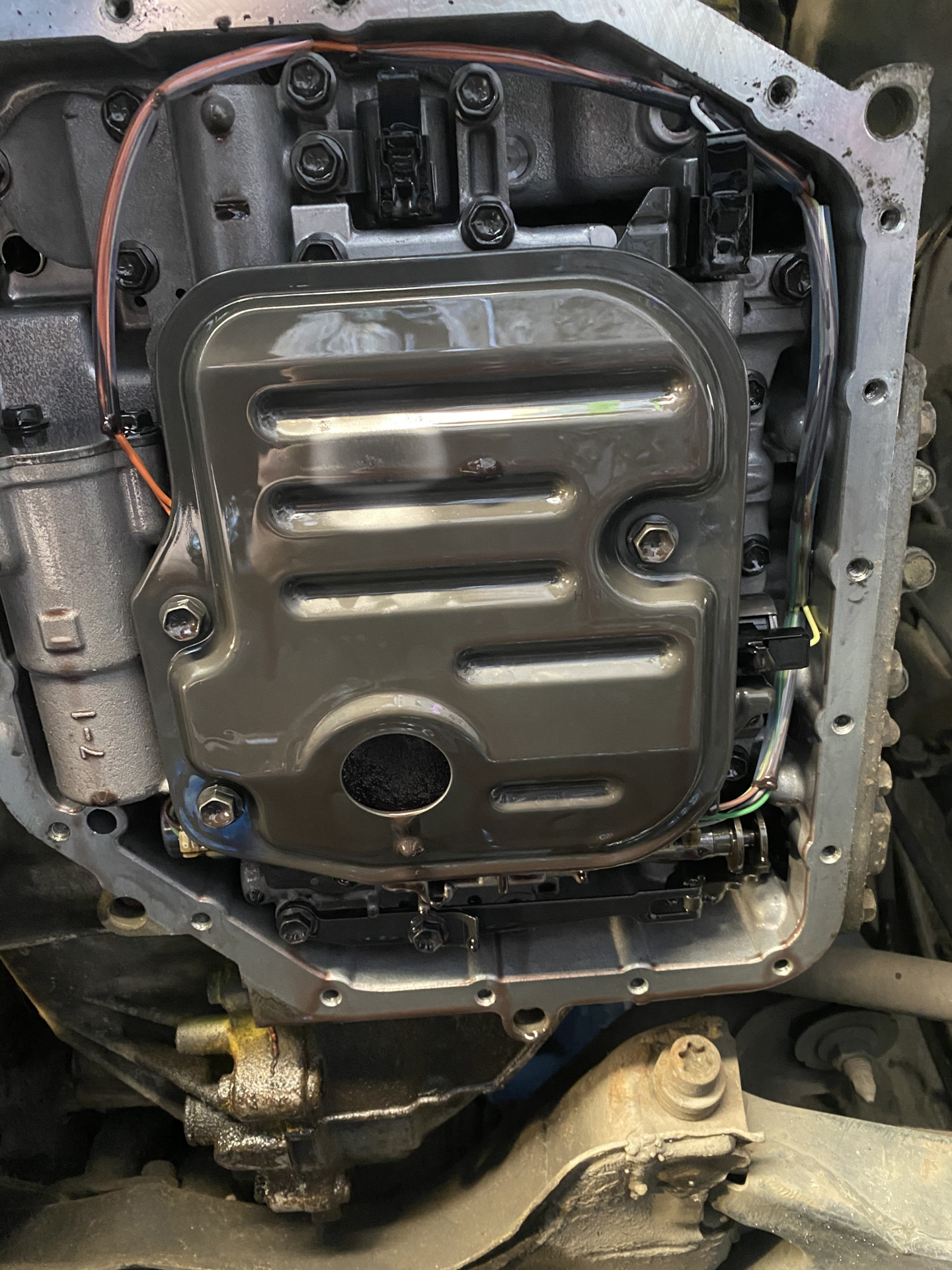

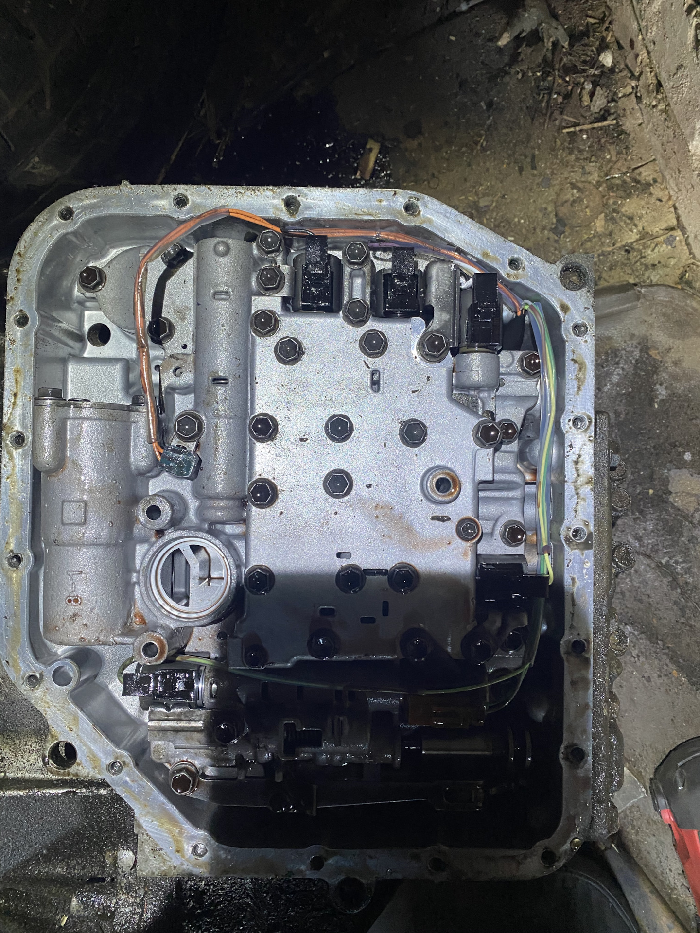

На схеме обвел косу управления солиноидами.
Вот её то и необходимо заменить, вместе с солиноидами (на фото АКПП в разборе).
Второй способ заключается в том, что обходишься без перестановки косы и солиноидов, кидаешь + на двухконтактный солиноид, на пример от косы, а минус на кузов и всё нормально работает.
В общем смысл в том, что бы полноценно запитать двухконтактный солиноид в новой АКПП.

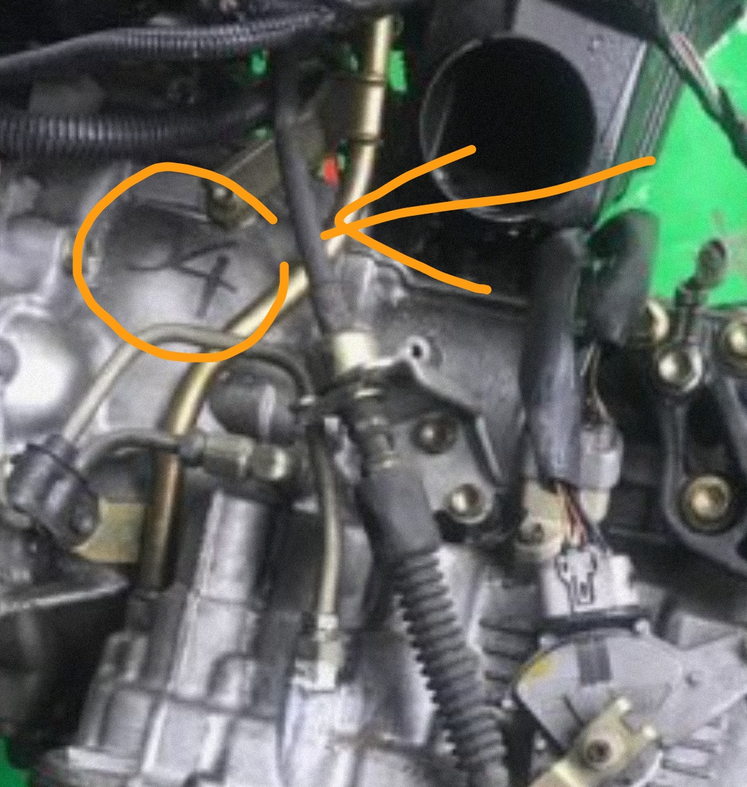

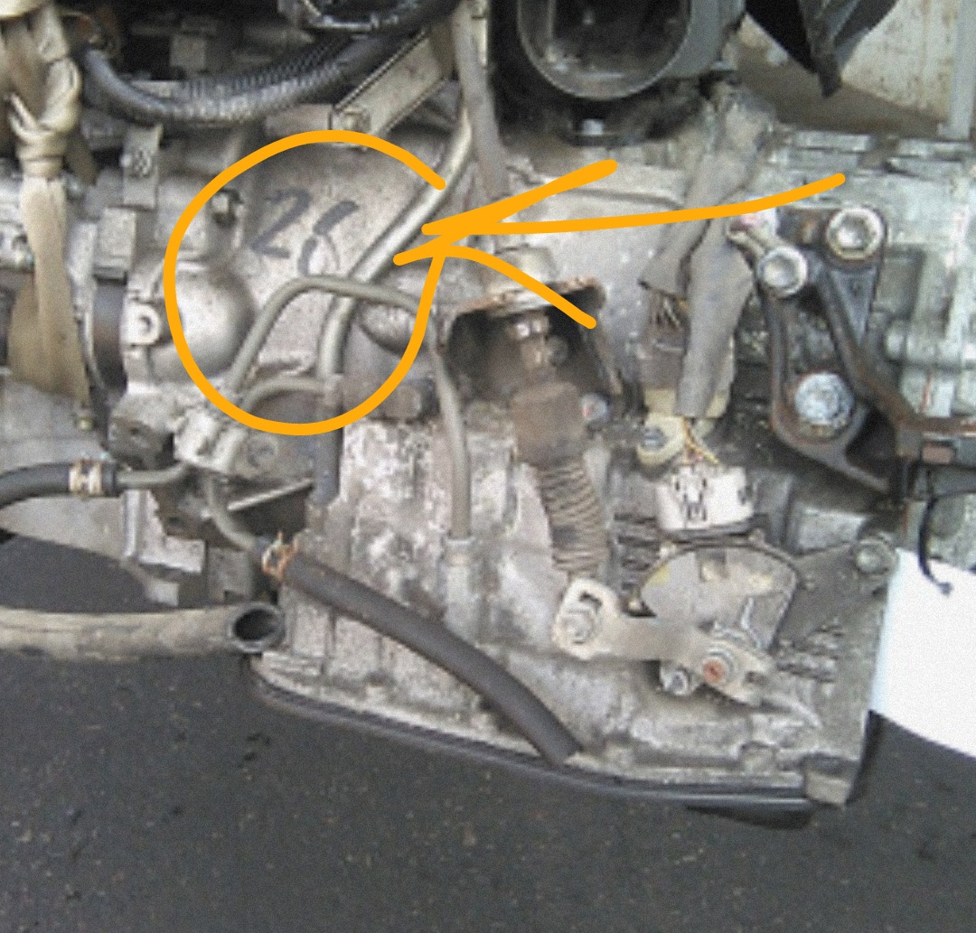

На них никто не обращает внимание… НО вот Вам факт, как он есть — коробка с цифрами 34 (маркером)имеет индекс 02А шли на PORTE/ALION и др., коробка с цифрой 3 (маркером) имеет индекс 02А.05А и 09А коробки маркированные "3" ставились в основном на BB и IST. Коробки типо с разным передаточным но с абсолютно одинаковым дифференциалом и главной шестерней…и вот тиенно они подходят на 150 Corolla (там такой же диф и шестерня на 79 зубов)… только проводок на массу кинуть и угомониться… И как я говорил другие МАРКИРОВАННЫЕ коробки имеют шестерню на 76 зубов и число передатки 21- 05,26-01,31-05 …Да Вы верно заметили, что именно 05A коробка есть и 3-05 с 79 зубами и 21-05,31-05 с 76 зубами…может поэтому с ними как то и связано больше вопросов, с пинками, задержками и тд…А оказывается там просто не хватает 3 зубов…Не претендую на истину, но сам дошел до этого. Меня можно перепроверить — номера шестерни скинул …В каталогах все видно. Да даже на DROM зайти -вбить номер шестерни и тупо посчитать зубья. Надеюсь кому то будет полезно.
Добрый день, подскажите пожалуйста, на АКПП маркером 34, есть ли на дефференциале шестерня под датчик скорости? Заказал коробку 34 вместо датчика скорости стоит заглушка, вот теперь думаю откручу заглушку а там не не кого)
Если честно, не обращал внимание на эти цифры.
