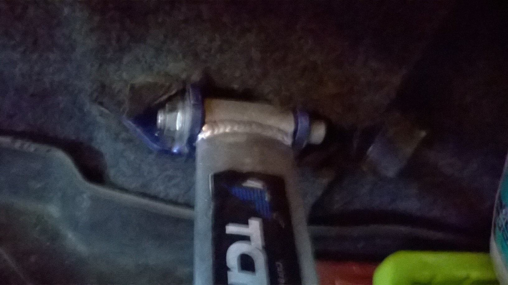

На задней подвеске, как я понял, опора от родного амортика, вернее такая же.

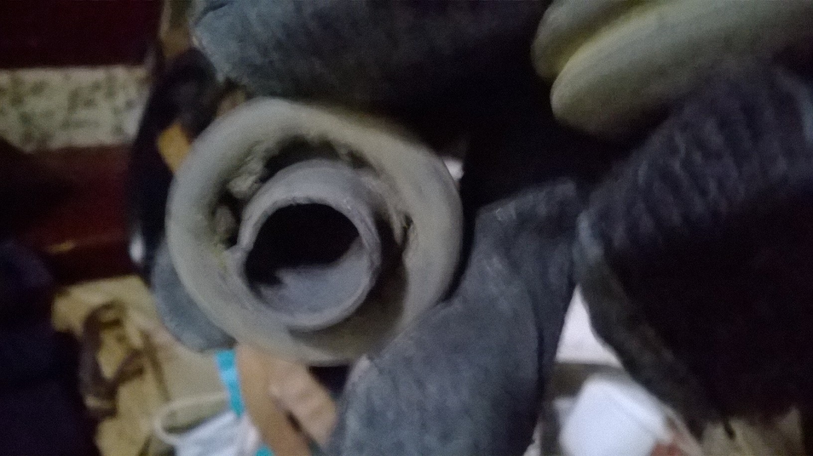

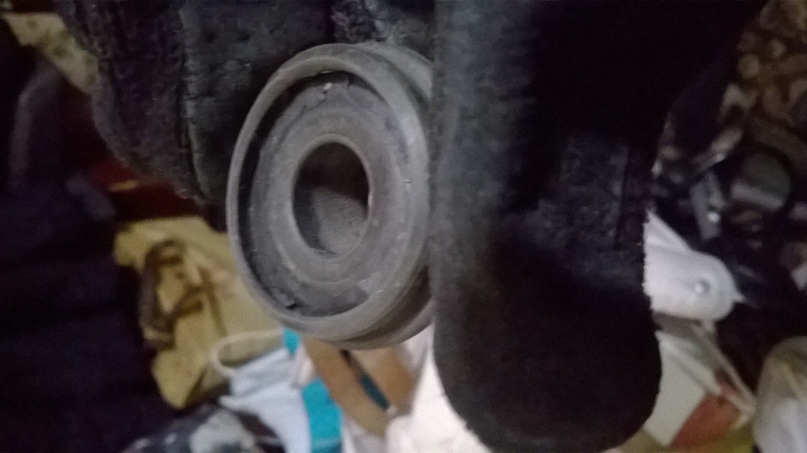

Так вот, о звуке — все до одной резинки в труху! Причем, как видно из рисунка, резинки разные, а у меня, почему то, три одинаковых и одна… одна. Вот хз — китайцы. Как ни странно, стучала та сторона, где резинки были разными. Там между шайбами идет небольшая металлическая трубка, от опоры ее отделяет верхняя резинка — она протерлась и на каждой яме эта трубка билась о края опоры. Из-за того что резинки все в труху, шток гулял в опоре как … в проруби — отсюда и "безпроблемное поднимание" колеса рукой. Отбойники тоже в труху.
сайлентблоки снизу тоже пережили это время с разными результатами — с обной стороны он просто вывалился, с другой стоит еще — стойкий походу)))
Что касается самого аммортика — он ЖИВ! не нов и не свеж конечно, но жив. Не люфтит, шток гладкий, заходит туго и сам выходит. И это после, судя по посту, 4х лет и 105к пробега. Они и в Карелии покатали(кто был, тот знает) и вообще много чего повидали. В общем удивили они меня. На всякий случай решил отдать их в ребилд, есть тут конторка, посмотрим что натворят…
