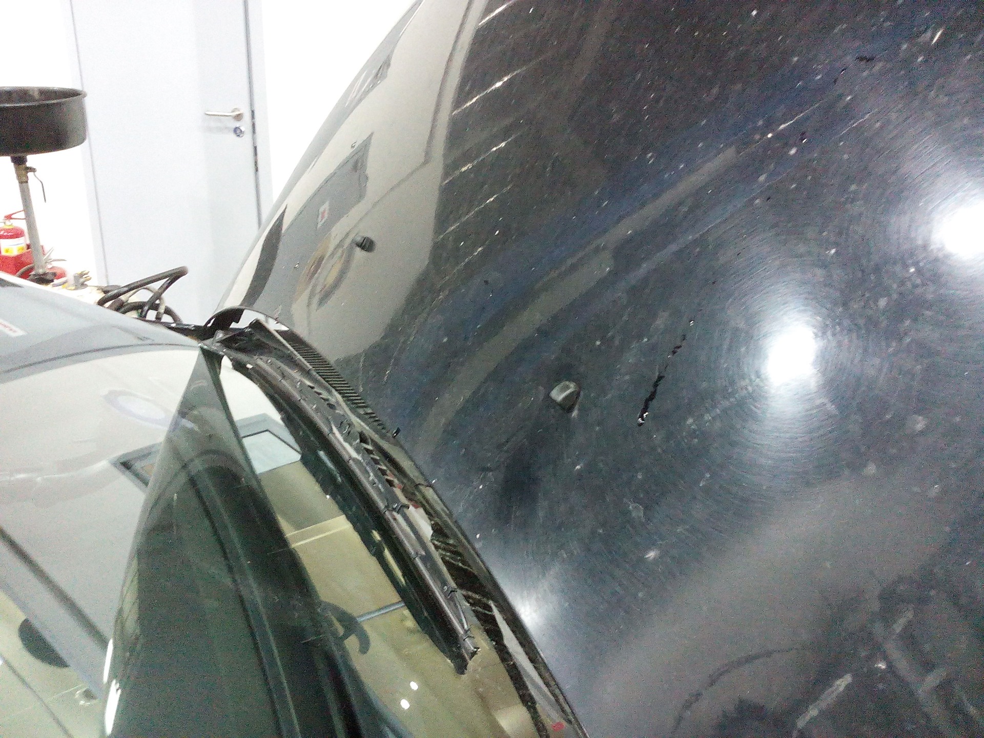

Машина прошла много тышь, и с омывателями одноструйными! Причем льющими по абрису.
Более двух дней не выдержал…Замена с пистонами была сложнее чем купить за 35р. Клипсовал аж 2 раза… елко-клипсы по любому на 1.5 раза.
Дождевые за 35руб. льют куда угодно только не туда куда угодно…
Тупо и алчно разбавить рассказ о таких вещах и действиях нечем.
Спасибо за внимание, Экипаж и Командир корабля прощается с вами…(шутка)
Подскажите есть ли форсунки дождевого типа с регулируемым направлением?

Шнива веерные форсунки. И будет счастье
Вы конечно будете смеяться — но уже шестой год владея Калинкой, раза три собирался менять форсунки омывателей. Покупал и от Нивы, и какие-то с обогревом колхозным (там разница была копеечная) — но все никак руки не дойдут или лень. Как взгляну на обилие клипс, так желание пропадает — да и теряются они (форсунки) куда-то как доходит до дела. Так и езжу.
Приоро-шнива форсунки имеют такое же крепление, по 2 дырки и регулируются. Я, купив Калину, первым делом поменял родные форсунки на приорошные.
21230-5208060-00 или 21230-5208060-01

3 положения по вертикали
у самого такие
Спасибо. Провентелирую по ним ситуацию.
Выбор огромен. Либо в близлежащих магазинах рынках ищи, либо чз интернет. Есть распыляющие, но у них расход повыше, я поставил с двумя отверстиями, подачу в нужное направление отрегулировал иглой
Вы про веерные? У них вообще копеечный расход.
Во, блин, сколько мнений. У многих читал про большой расход.)
В разы меньше, чем на струйных. Знаю точно. На сонату ставил. При ежедневной езде я за зиму трачу на ней 2-2.5 баклажки. И это в говняной Москве.
Отвечаю, очень экономно! Легкое нажатие и орошает все стекло. Не надо давить на поливалку, чтоб все стекло омыть.
