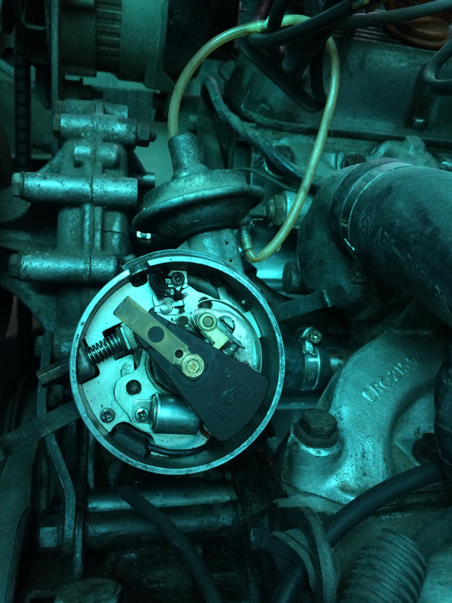

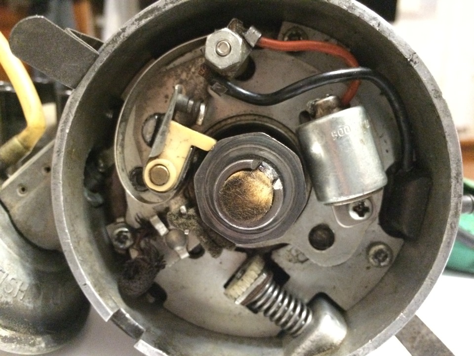

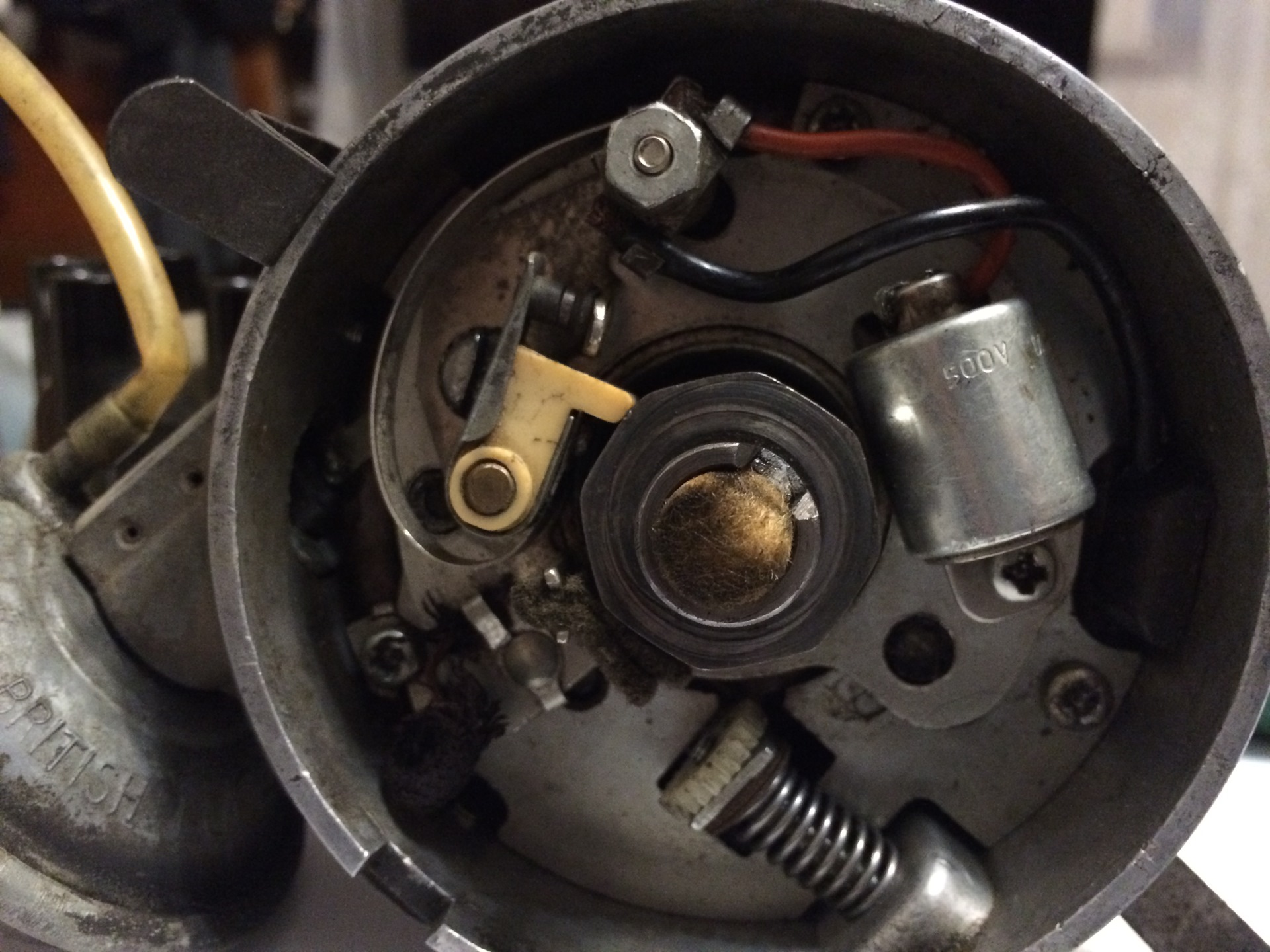

А, и ещё. Стробоскоп вполне вытягивает дискретность мерцания до 3000 об/мин. И вопрос решается перестановкой свечи — либо замена свечи, либо соответствующий контакт трамблёра.

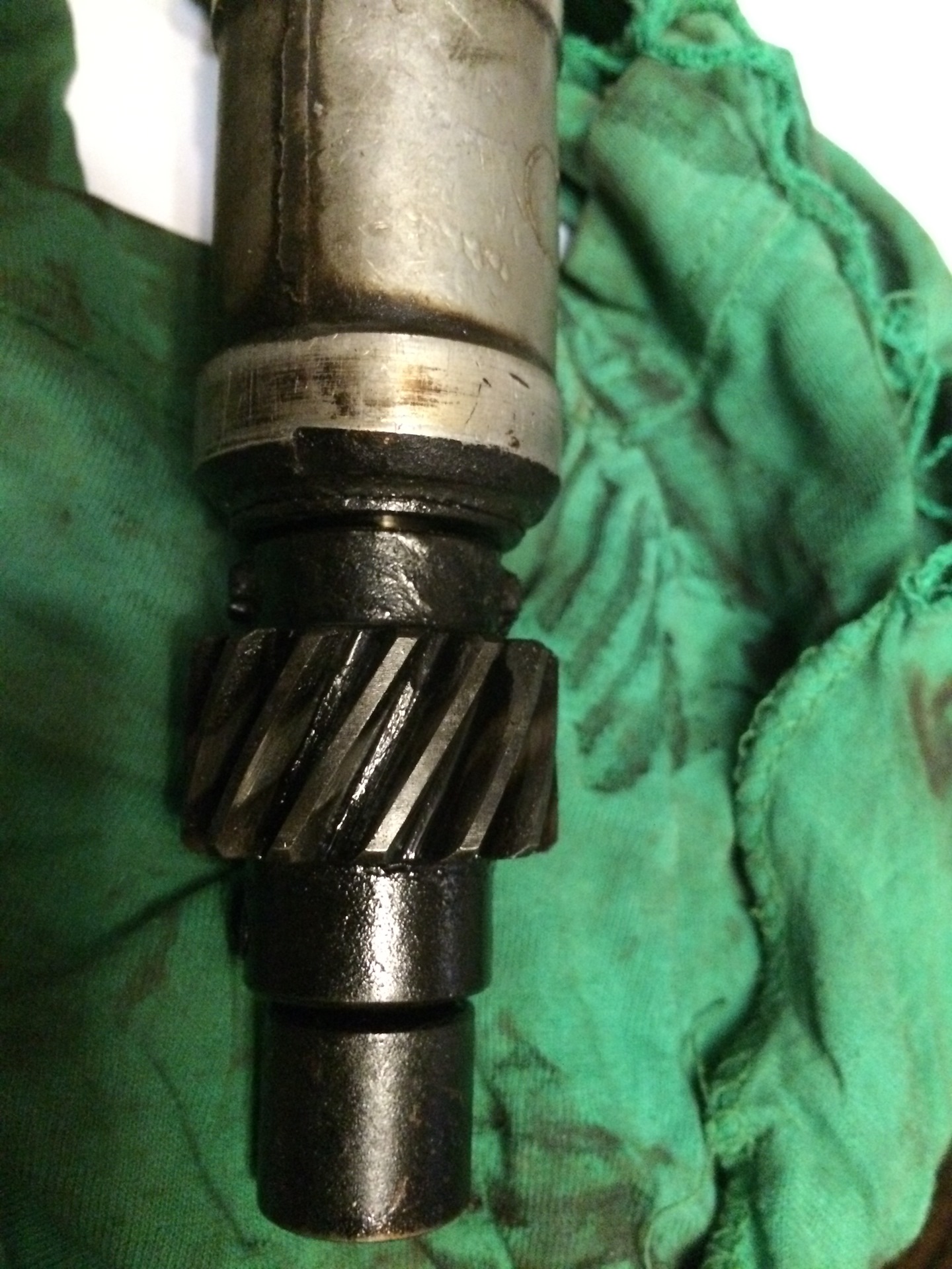

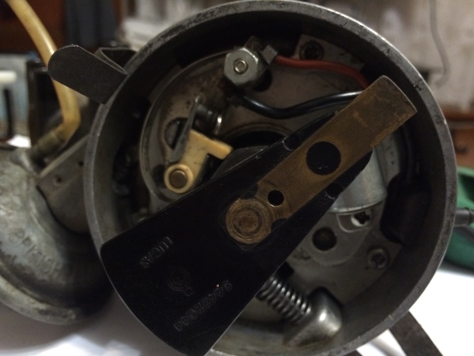

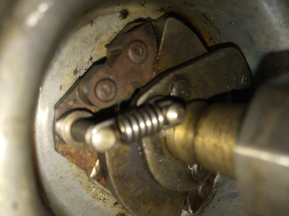

Порадовало качество фото. Осмелюсь-таки рекомендовать -таки мой путь С сонаром было ясно. У англичан видел аналог под наши моторы, но пока не придумал, как привезти. Тем более, что советская система нормально работает, так что и не тороплюсь, тем более, что разница в цене больше чем в десять раз. Если что, могу здесь найти типа моего и отправить, тем более, что вроде есть каналы. Денег там понты, так что подарок будет. И замечания: фетровая подушка выглядит сухой, а служит для смазки, зазор кажется маловатым и занятная шестерёнка на винте регулировки зазора…

"фетровая подушка" в смазке)

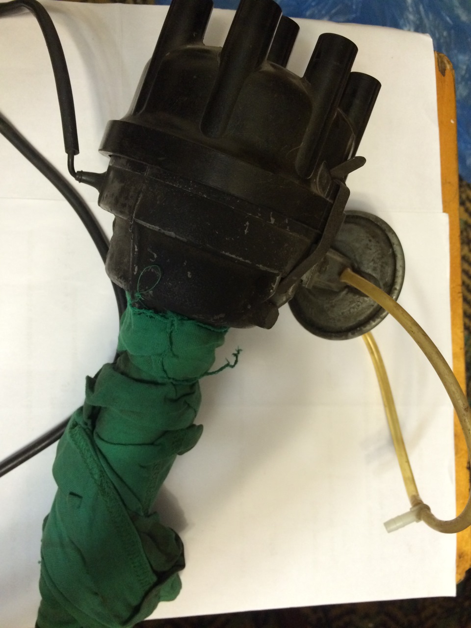

Сначала хочу свой попробовать оживить, было бы свободное время (

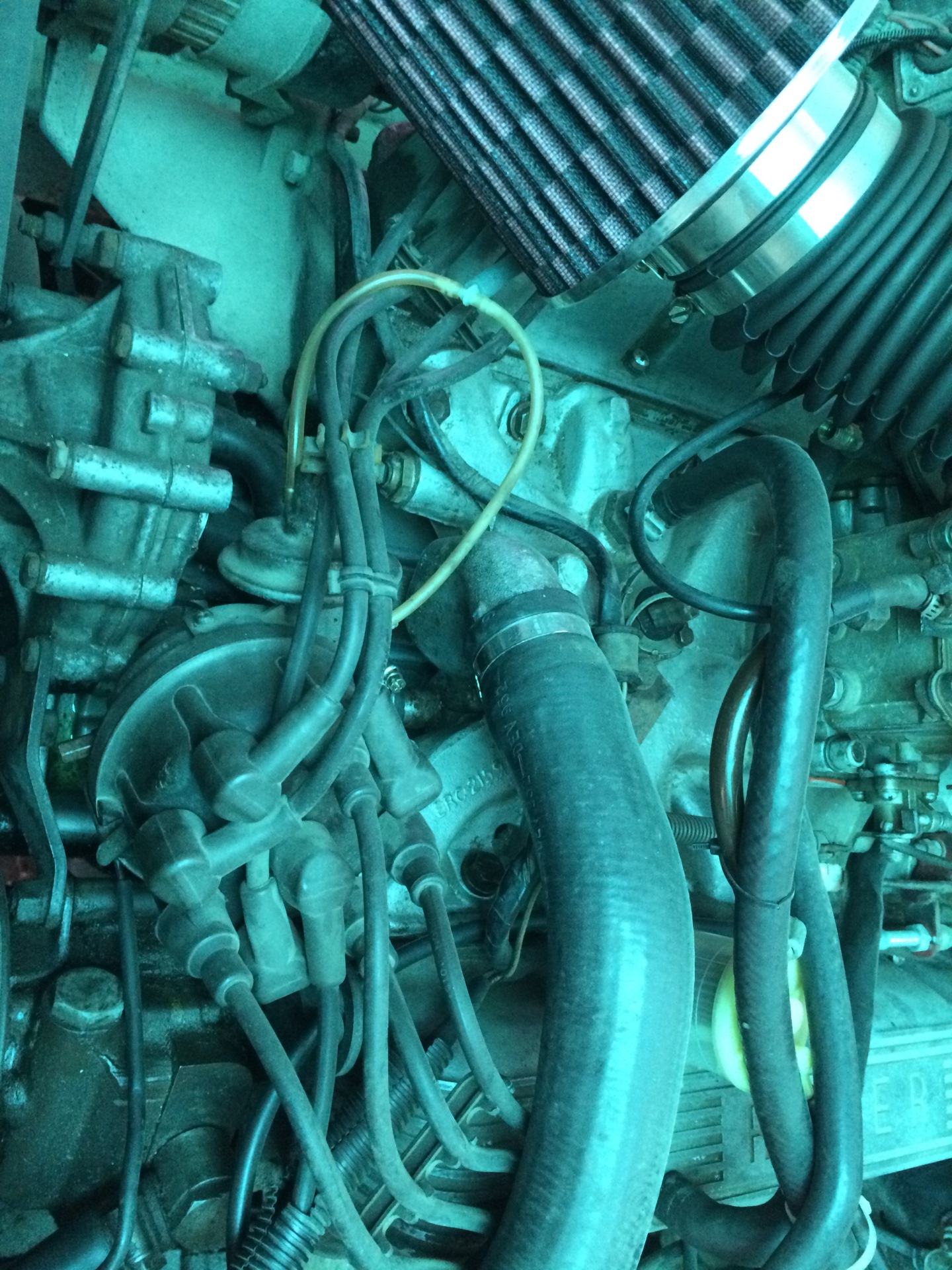

Подошло дело к установке сонара?
Почти.
Сонар маленький (
Есть контактная пара для твоего распределителя, всё новое.

На высоких оборотах пропуски зажигания
так а жрёт то он сколько?
проверь катушку- иногда из за неё такое бывает, что на малых работает, а на высоких дрищет

Жрёт по причине пропусков зажигания. Если родной восстановить и правильно настроить, то расход снижается в разы.
Вот у меня тоже идут пропуски в паре цилиндров, и расход высоковат
