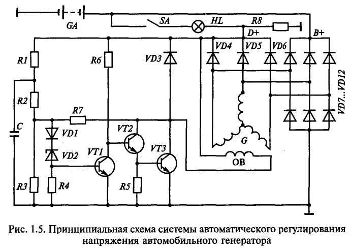

Для любителей теории. Почему лампа работает именно так. Рассмотрим принципиальную схему системы зарядки (здесь и далее рассматривается Ниссан Примера Р10 GA16DS, но опыт показывает, что и на других автомобилях, и в т.ч. на ТАЗах, схема примерно одинакова).
При включении зажигания ток от положительной клеммы АКБ проходит через замок зажигания Кз, реле зажигания K1, контрольную лампу и параллельно от замка зажигания через резистор R (сделано это для того, что бы перегорание лампочки не лишило Вас зарядки), далее на клемму D+ генератора и от нее на положительную клемму регулятора напряжения (вспомогательные диоды для этого тока закрыты). В регуляторе напряжения ток протекает через щеточный узем и обмотку возбуждения на отрицательную клемму питания, т.е. корпус генератора. Корпус генератора через двигатель соединет с "-" клеммой АКБ — цепь замкнута. Протекающий таким сложным путем ток зажигает контрольную лампочку. Если какой то элемент этой цепи неисправен — лампочка не загорится. Таким образом проверяется цепь питания обмотки возбуждения. При запуске двигателя на обмотках статора генератора появляется напряжение, которое выпрямляется вспомогательными диодами и поступает на питание регулятора напряжения и клемму D+. Теперь с обоих сторон контрольной лампочки положительные потенциалы: со стороны АКБ напряжение снимаемое с выхода генератора, со стороны клеммы D+ напряжение снимаемое со вспомогательных диодов. Если все элементы схемы зарядки исправны, то эти потенциалы равны и лампочка гаснет. В случае, если напряжение на выходе генератора меньше чем на выходе вспомогательных диодов, то на контрольной лампочке появится разность потенциалов, т.е. напряжение, которое заставит лампочку гореть пропорционально этой разности.
Как проверить исправность лампочки?
Снимите провод с клеммы D+ генератора и коснитесь им "массы" (например корпуса генератора) при включенном зажигании — исправная лампочка должна загореться. Если нет — проверяйте предохранители приборной панели, замок зажигания, реле зажигания (сигнализацию) или саму лампочку.
Что может показать лампочка:
1. Лампочка не загорается при включении зажигания. Это свидетельствует о неисправности цепи питания обмотки возбуждения: ненадежный контакт (или отсутствие контакта) корпуса генератора с "массой", износ щёток, обрыв в обмотке возбуждения, неисправность регулятора напряжения, пробой вспомогательных диодов (исключительно редкий случай);
2. Лампочка после пуска двигателя горит в неполную силу. Как правило горящая в полнакала лампочка свидетельствует о пробое одного из силовых диодов — т.к. на обмотках напряжение вырабатывается, но на выходе генератора напряжение меньше эталонного (с выхода вспомогательных диодов). Возможен так же плохой контакт в щёток с кольцами, неисправность регулятора напряжения. Теоретически возможно межвитковое замыкание обмоток статора или обмотки возбуждения ротора, но это редкие случаи.
3. Лампочка и до и после пуска двигателя горит в полный накал. Возможных неисправностей множество: отсутствие контакта генератора с АКБ по "+" шине (к примеру перегорание 75 амперной плавкой вставки расположеной в коробке на левом крыле Р10), пробой не одного диода, обрыв обмоток статора, неисправность регулятора напряжения. Все три перечисленных случая — 100%-ный повод снимать генератор с автомобиля, проверять и ремонтировать.

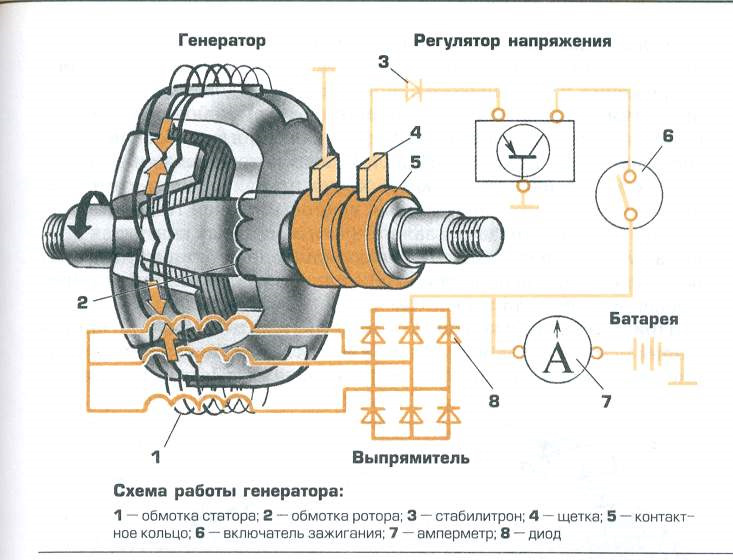

Для любителей теории. Напряжение в обмотках статора индуцируется магнитным полем обмотки возбуждения вращающегося ротора. Для питания этой обмотки и предназначен щеточный узел с интегральным регулятором напряжения. Напряжение, снимаемое с обмоток статора пропорционально скорости вращения ротора и силе магнитной индукции обмотки возбуждения. Т.к. частота оборотов генератора меняется вместе с частотой вращения двигателя, вместе с ними будет меняться и выходное напряжение генератора. Для стабилизации выходного напряжения к щеточному узлу добавлен регулятор напряжения, который при увеличении выходного напряжения пропорционально уменьшает напряжение на обмотке возбуждения (и следовательно силу магнитного поля) и наоборот. Питание регулятора напряжения при неработающем двигателе осуществляется через упомянутую лампочку контроля заряда и параллельный ей резистор. При запущенном двигателе питание регулятора осуществляют вспомогательные диоды. Вот почему этот узел так важен — нет питания обмотки возбуждения — нет магнитного поля — генератор не даст ток. В старых автомобилях, произведенных еще до рассвета полупроводниковой техники (в том числе пресловутых "копейках" и некоторых её производных ТАЗовского семейства) стабилизация выходного напряжения производилась примитивно просто: вне генератора стояло реле, включающее в цепь питания обмотки возбуждения дополнительный резистор, и откалиброванное на переключение при превышении напряжением генератора определенного порога. Отсюда и пошел пресловутый термин "реле-регулятор".
Простейший и самый достоверный способ проверки регулятора напряжения: снимаем щеточный узел с генератора (а для этого нам уже понадобится головка на 5,5 мм, хотя в полевых условиях можно попытаться поковыряться пассатижами, но тут как повезёт).

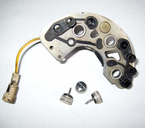

Ремонт диодного моста.
Откручиваем все винты и гайки, затем поочередно прогревая паяльником, пинцетом или маленькими узкими пассатижами отгибаем лепестки соединительных пластинок от центральных выводов силовых диодов и лепестки моста вспомогательных диодов (чёрный пластмассовый "паук" в центре верхней пластины). Теперь разъединяем пластины. Всё! Больше разбирать нечего. Прозваниваем каждый диод отдельно и определяем неисправный, чаще всего их несколько, т.к. пробой одного диода вызывает перегрузку других, они перегорают, а затем взрываются.
Неисправные диоды необходимо выбить выколоткой подложив под пластину например головку от набора подходящего размера. Идеальным было бы делать это на тисках, но тут у кого, что есть.
В ближайшем автомагазине покупаем диодный мост от любого ТАЗа или другого легкового автомобиля. Главное, что б в нём были диоды диаметром не более 12 мм. В генераторе Ниссана диаметр диодов 10 мм, но среди отечественных запчастей я таких не встречал. Если на ремонтируемом генераторе оказалить пробиты и вспомогательные диоды (что маловероятно), то в продаже надо искать мосты от переднеприводных ВАЗов, на них тоже есть вспомогательные диоды.
Мост-донор разбираем любым способом, только что б не пострадали диоды. Далее необходимо аккуратно выбить "донорские" диоды из пластин при помощи подходящей трубки. Трубка должна упираться в алюминиевый корпус диода, не задевая при этом пластмассовый изолятор. Одного удара молотком как правило достаточно, что б диод выскочил из своего "гнезда".
Теперь в ремонтируемых пластинах подготавливаем посадочные отверстия для донорских диодов. Для этого понадобятся сверло на 11,5 (в крайнем случае 11)мм и тонкий круглый напильник. На медленных оборотах аккуратно рассверливаем отверстия, затем примеряя диод-донор к отверстию, напильником доводим отверстие так, что б диод входил в него от нажатия пальцем примерно на половину корпуса. Когда все отверстия будут готовы, необходимо распределить по пластинам. Обращаю внимание, что диоды разнополярные. Полярность новых диодов обозначена полосками красного и белого (желтого) цветов. Тестером определите полярность уцелевших диодов и следите, что б на одной пластине были диоды одной полярности. По умолчанию на "отрицательной" пластине диоды с белой или желтой полосой, на "положительной" — с красной полосой. Распределив диоды, их необходимо запрессовать в отверстия. Под пластиной должно быть устойчивое основание, желательно трубка с внутренним диаметром чуть более диаметра диода (что б не повредить последний) зажатая в тиски. Забивать надо стержнем диаметром не меньше диаметра донышка диода с абсолютно плоским торцом (можно применить ботл с плоской шляпкой). Бить несильно, что б не погнулась пластина.
При сборке моста возникнет ещё небольшая проблемка: центральные выводы новых диодов короче чем у родных. Поэтому перед сборкой необходимо нарастить выводы медным проводом сечением не меньше, чем у диодов. Советую взять кусочек провода, сделать на его конце маленькую петельку, надеть петельку на вывод диода и зажать не ближе 2-3 мм от изолятора диода. Затем пропаять это соединение, выгнуть проволочку параллельно выводу, потом отогнуть кончик вывода на 90 град., обвить его вокруг провода и тоже пропаять это место, излишки откусить. Подготовленные пластины скрепить винтами. Припаять соединительные пластинки и лепестки вспомогательных диодов. После этого надо осмотреть всю конструкцию на отсутствие "несанционированных" контактов, например что б скрутки нижних диодок не касались верхней пластины. Можно ещё раз прозвонить все диоды, порадоваться успешной "операции". Затем припаять обмотки статора так, как они были до разборки.
Вот собственно и все! Остается собрать генератор. При стягивании крышек генератора шпильками, необходимо шпильки затягивать понемногу, равномерно периодически раскручивая вал ротора, следить что б не было перекосов и вал вращался от руки легко.

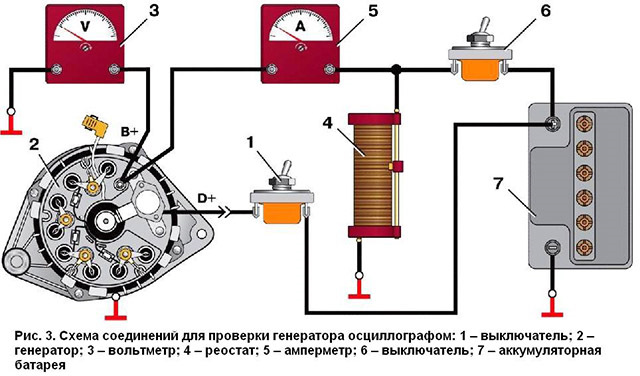

ИМХО, самый лучший способ диагностики генератора — это проверка осциллограммы выходного напряжения. Позволяет определить проблемный генератор без его разборки. Но, увы, осциллограф доступен не всем.

точно, именно для того в основе каждой схемы стабилитрон, который открывается в случае превышения заданного напряжения и включает в цепь обмотки возбуждения большое сопротивление.
Ну не включает сопротивление, а закрывает транзистор через который идёт ток возбуждения.
транзистор это всего лишь выключатель, управляемый электронно, а что дальше в цепи? хотя схемы бывают разные…
