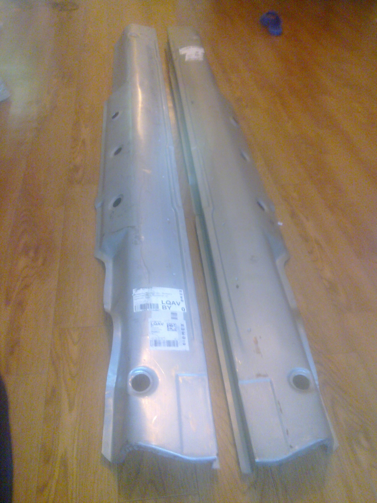

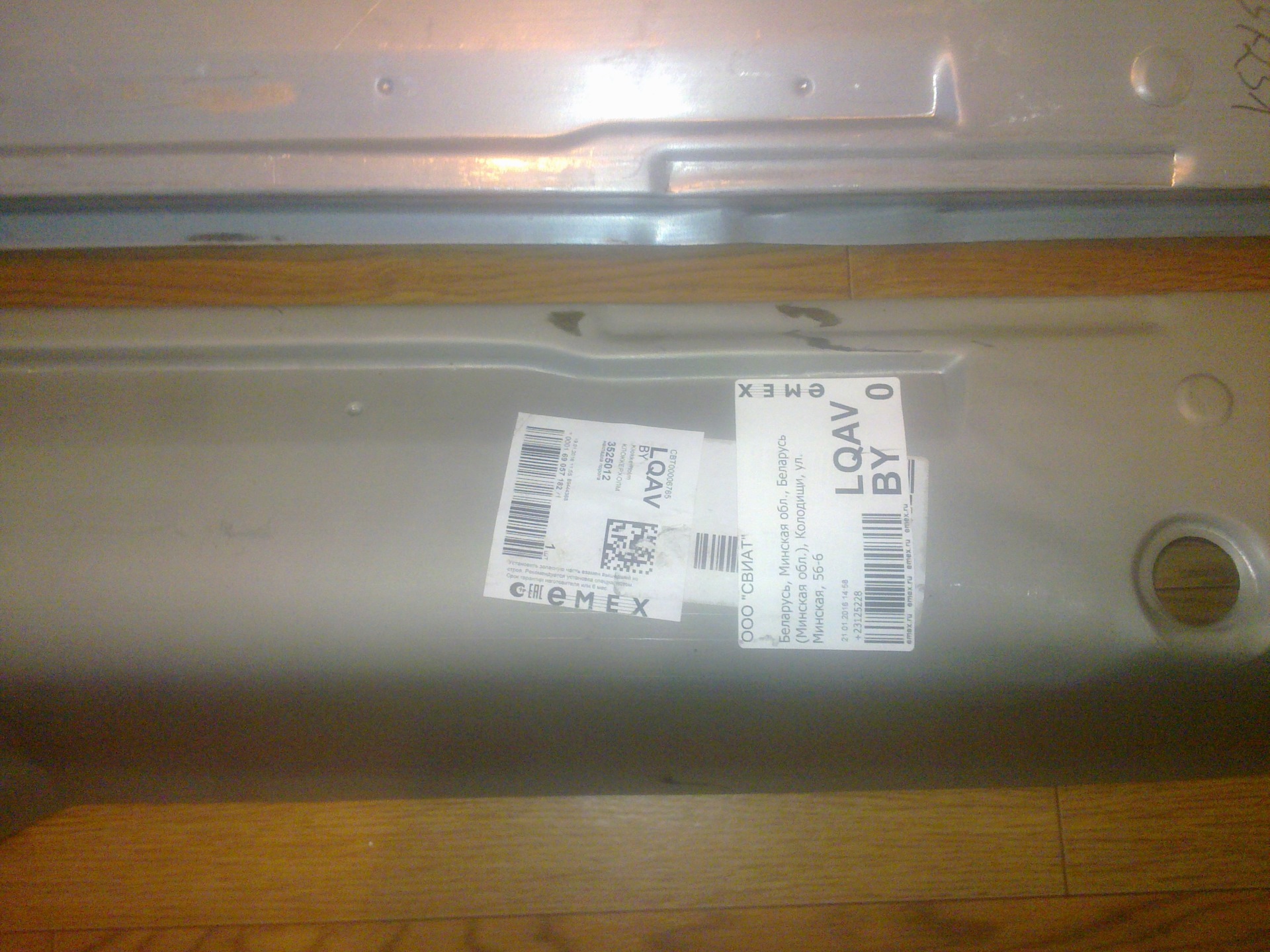

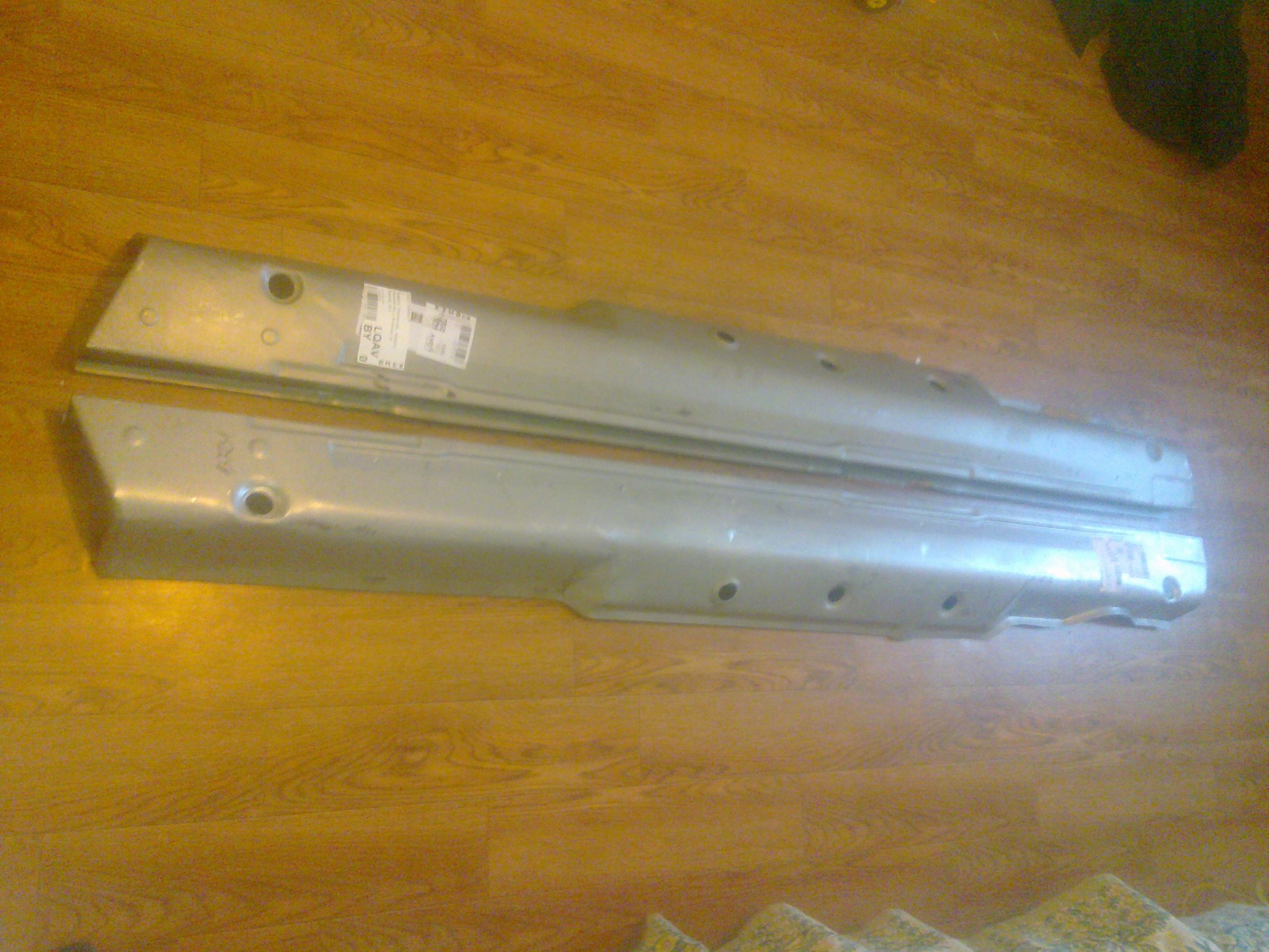

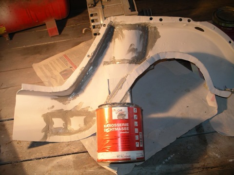

Здравствуйте. Прикупил пороги. думал что это "KLOKKERHOLM 3525011 и 3525012" но HIVIS открыл глаза -мне впарили Polcar… Опечален …Брал из за того что передние "носы" родных подгнивши и собственно не нашел где снять контрольные размеры для ремвставок…родные пороги еще походят…
Качество порогов -толщина металла меня как любителя устроила но штамповка требует доработки-особенно передняя часть. Внимательно осматривайте то что Вам продают … в моем случает это была рулетка. "Очумелые ручки" думаю все подправят ))).
Запчасти на фото: DI514

Скажите а заглушки на порогах снизу идут заводские или надо подбирать?
Заводские. Я покупал по номерам с тогдашнего экзиста.
Полкар, на мой взгляд, грамотнее сделан. И аккуратнее. Меньше складок, меньше лишнего металла по краям. Дырки некоторые не просечены, но намечены — сверли если надо. Дырки под заглушками — технологические, на них собирался порог на заводе при установке на машину. При замене порога они не нужны, а чтоб пролить его после установки — хватит и одной по середине, либо как у меня — снизу ни одной заглушки, а для антикора — по 2 отверстия под пластиковыми порожками проемов дверей. И обрати внимание — на клокерхольме отверстия для трубок поддомкратников меньшего диаметра. Они не налезают на трубки, их приходится растачивать. На полкаре они сразу нормального размера. Так что не расстраивайся — пороги вполне годные.
