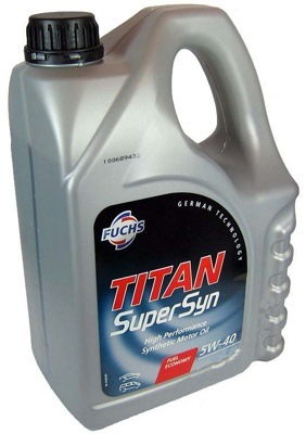

FUCHS 600930844 TITAN Supersyn 5W-40 5л — 545 000

Масло для замены выбрал TITAN Supersyn 5W-40.
По отзывам весьма неплохое масло. Ну а там покатаемся — увидим.

Приветствую! Как себя показал фильтр H17W05 и Масло ?!
Одну замену только по был на этом
Потом перешел на фильтр манн и масло вульф
