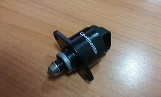

заметил с утра на холодную начала глохнуть спустя 2-3 минуты после старта.
затем вообще не глохнет в процессе когда прогретая, но если прогрета плохо и в движении может заглохнуть прямо на ходу при скидывании на нейтралку.на хорошо прогретом моторе, обороты падают до очень малых значений и резко взлетаю до 1100 примерно и нормализуются.
чек не горит.
иглу датчика заслонку чистил жидкость для карб., без результатно.
у меня стоит континенталь с завода.
вот думаю может в датчике холостого хода причина.
кто сталкивался, прошу совета.

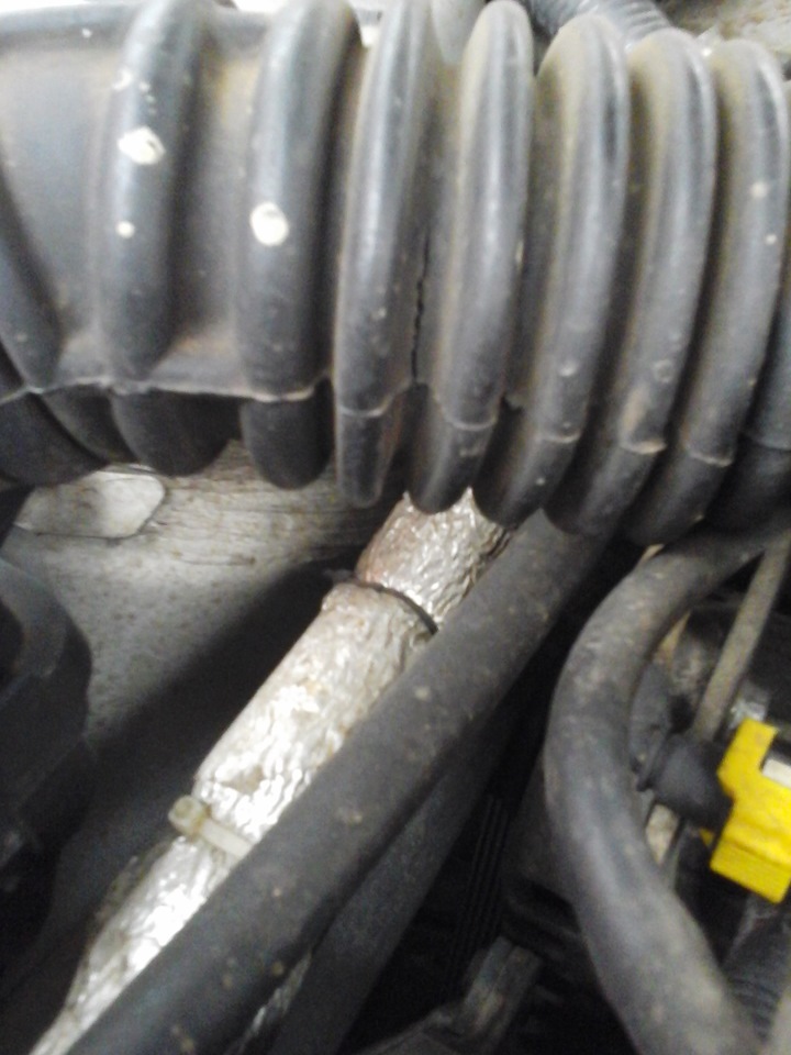

короче у меня гофра была порвата, перемотал изолентой все гуд

Проверь ДМРВ на диагностике, 70 % на него, 25% на трещину в гофре, и оставшиеся 5 это провода и свечи! а РХХ очеень редко выходит из строя!
Такой датчик у все на 1.5 стоит.практически не выходит из строя, хоть что там говорить будут.

В 90% случаев, если глохнет после пуска и при переходе на нейтральную передачу виноват несанкционированный подсос воздуха. Позже, после прогрева, не глохнет, потому, что адаптируется э.б.у. к этому делу. Особенно хорошо видно по шагам Р.Х.Х., если подключить диагностику.
Решить вопрос можно двумя способами:
— менять датчики, трубки, прокладки, на угад и надеется на удачу
— дунуть дымом во впускной тракт и увидеть глазками "где оно".

Промыл РХХ и сам узел на сколько доступно. Помогло временно. Симптомы были абсолютно те же. В итоге оказалось что троит, два провода очень плохо работали. Заменил все стало прекрасно.

ай, я на это уже забил. Но замена РХХ не помогла
та я тоже как бы привык, но хочется просветления
ну мне замена РХХ не помогла вообщем

трещина на гофре )
из за нее может?
Ну по факту вполне возможно, я думаю
