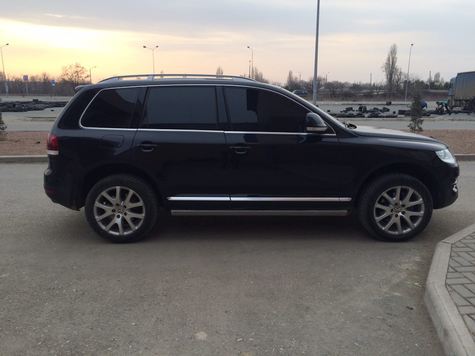

Поскольку Мазда была тоже клеена и я к этому привык, то и Ауди постигла та же участь, с одной лишь разницей, что мазду я клеил не снимая стёкол, а на авоське снимал ибо это делается за 15 минут: скидываются обшивки, стеков откручиваются от направляющих и вынимаются, никакого геморроя с рамками как на младших моделях

Читал где то в интернете на каком то форуме что при замене боковых стекол необходимо демонтировать рамки окон, в связи с этим распишите пожалуйста как снимаются стекла, а то мои треснуты и хотел бы заменить
Снимал только перед, рамки снимать на надо, снимаешь обшивку, вытаскиваешь заглушки с щита стеколоподъемника, подводишь стекло чтобы в отвестиях были видны гайки оперениях стекла к направляющей откручиваешь из и достаёшь стекло, по заду не подскажу-не снимал

И о чем пост? Где фото как что снимал? Как тонировал? Скучно…
Будет все позже )) над переклеивать
