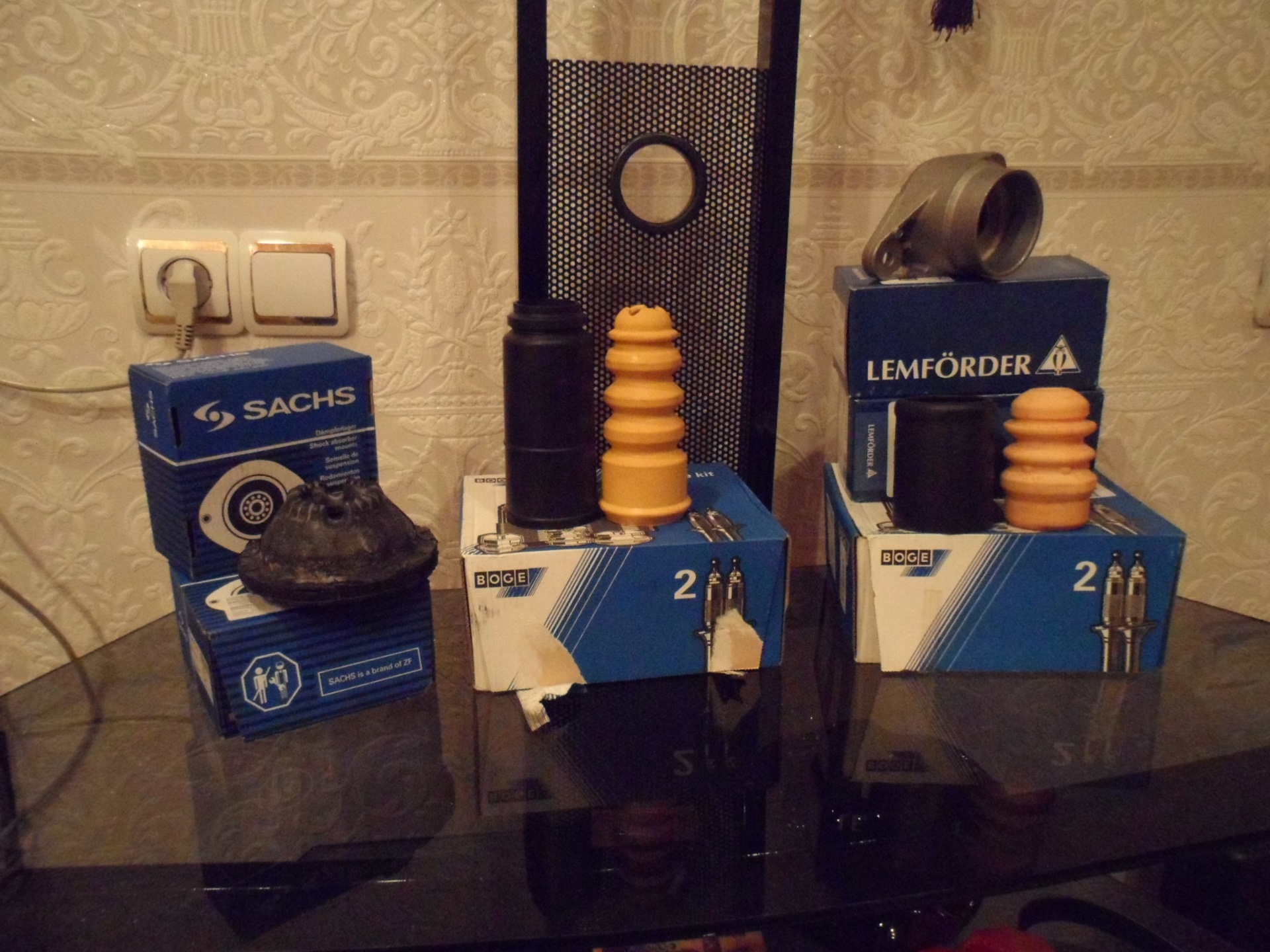

Привет всем, при покупке машины была не исправна задняя правая стойка да и левая была на подходе …
Русский человек странное существо ) Это нам не то тоо нам не так … Низкая машина плохо Высокая тоже плохо ) Вот немцы, сделали, на вот вам ППД (пакет плохих дорог) катайтесь Аааа мы что ? взяли и убрали его из за задранной жопы !
Вот и я поразмыслив решил не брать 2 Задние стойки в оригинале а собрать полный комплект Стандартной подвески
Долго я всем мозг парил на драйве ) как мне объяснили Отличие спереди, чашка стойки выше, а отличие по задней части проставки под пружинами
Ставить буду там все замеры сниму ! и выложу чем же стойки отличаются, упасть она на 2см где то должна не критично, но задние кровососущие брызговики думаю снять !

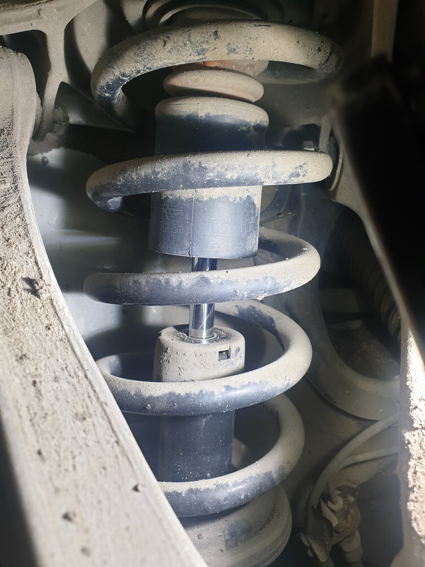

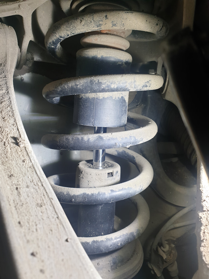

Вот фото передних задние чуток подпотели прошли тысяч 30-40

Не замерял, насколько передок опустился с этими амортизаторами? (и опустился ли вообще ? )
Я вот тоже хочу немного опустить машину (ну хотя бы до 1ВА ), сзади хочу проставки выкинуть, а спереди амортизаторы поменять. Я надеюсь, на этих Саксах чашка под пружину пониже стоит, чем на оригинальных амортах ППД?
стойки не опускают машину, кузов лежит на пружинах, я убирал с задних пружин проставки, жопа упала на 2см где то Но с нашими арками под 20 диски это капля в море, в планах поменять пружины \
\Сами стойки не забыл замерить но разница в них чуток есть
Как же стойки не опускают машину, если опускают?
Кузов лежит на пружинах, а пружины на чем лежат? На круглой чашке, приваренной к амортизатору. Вот на какой высоте чашка приварена, так и кузов будет стоять
