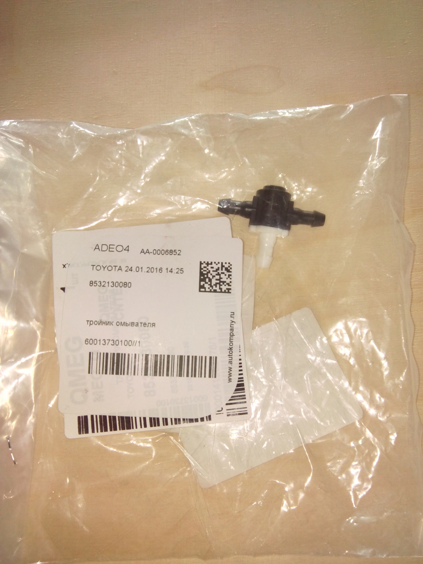

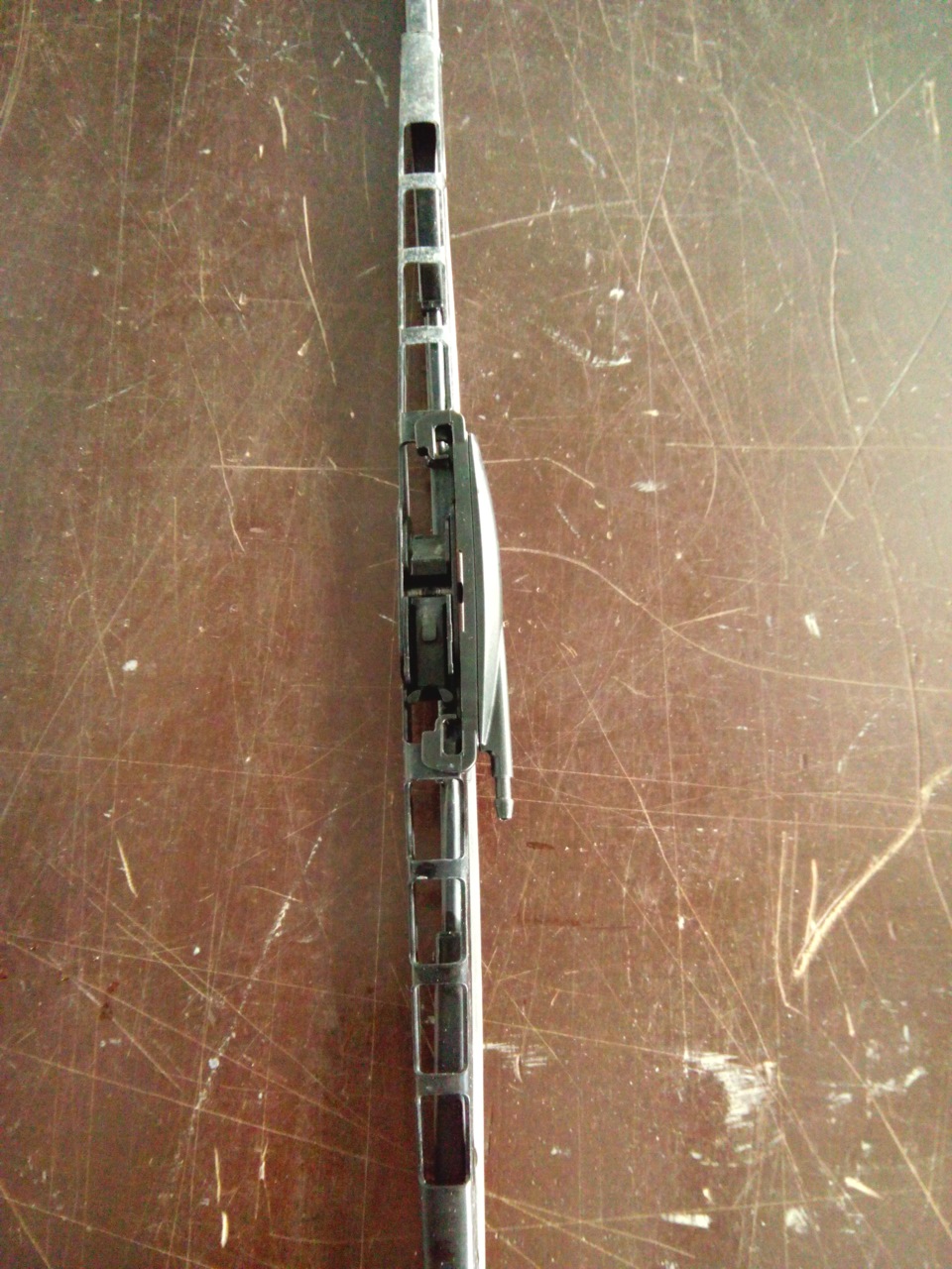

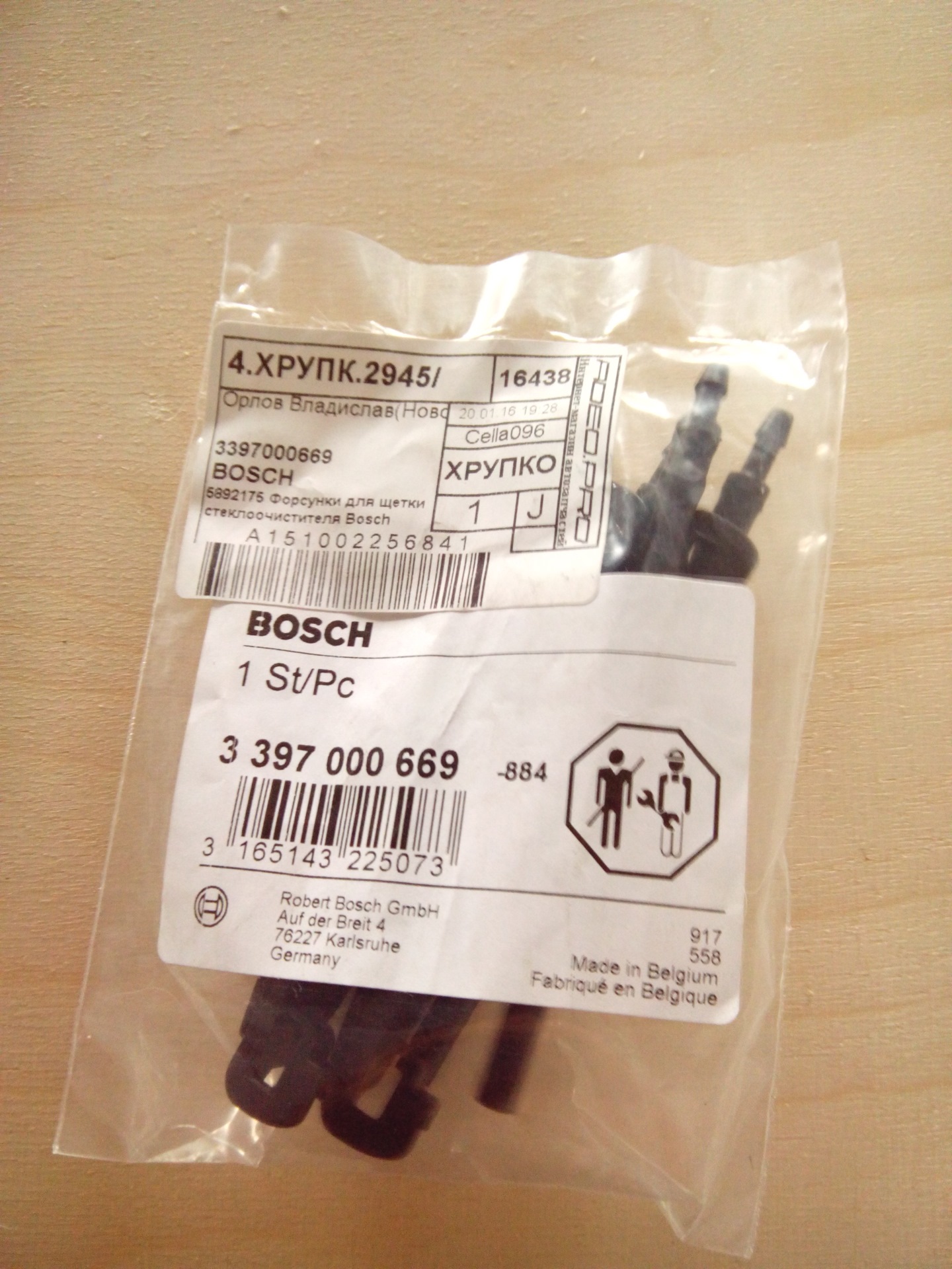

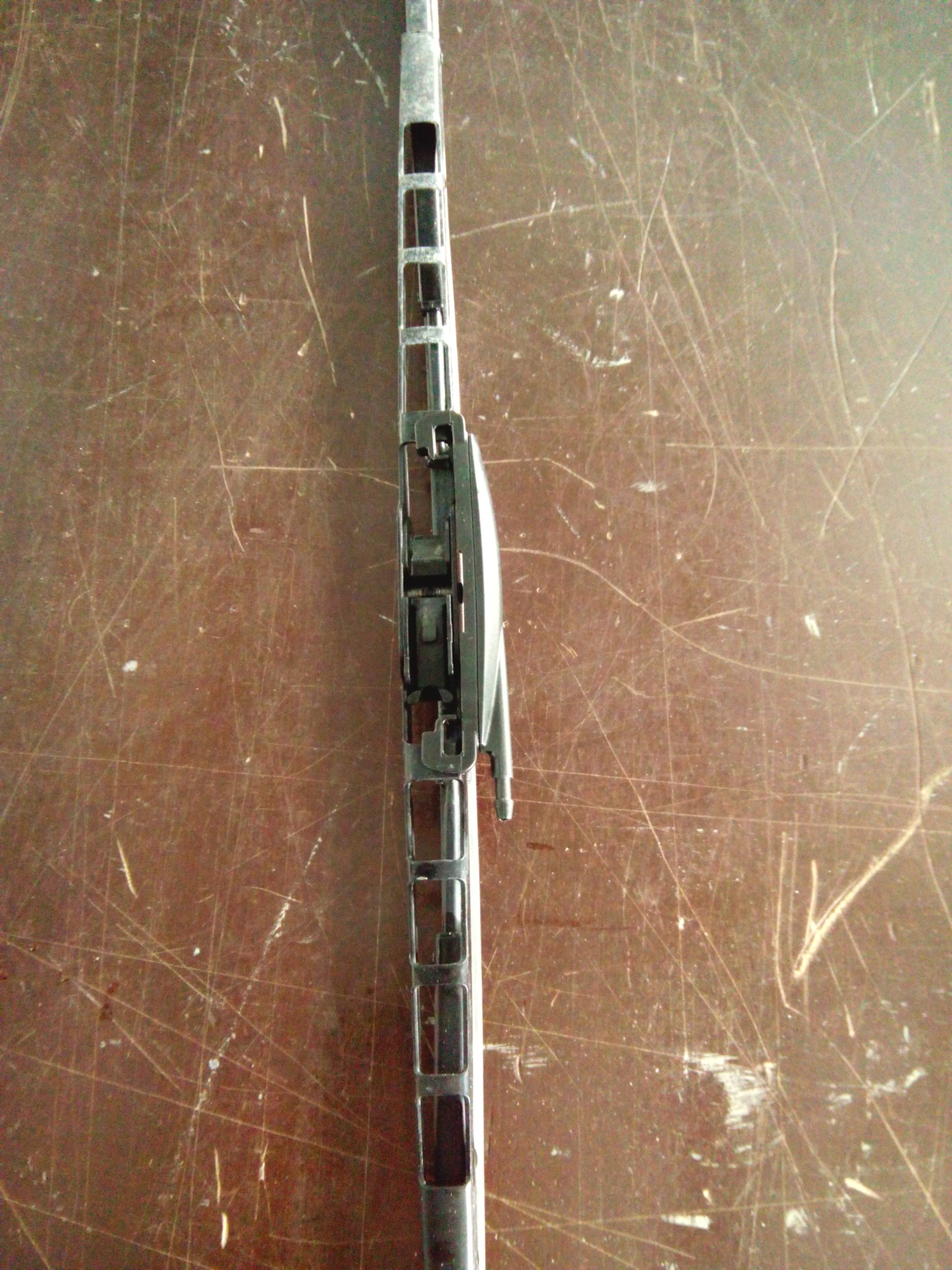

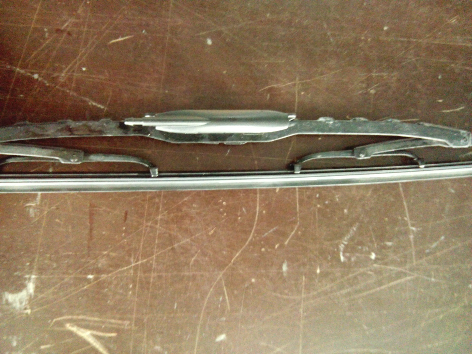

В интернете наткнулся на форсунки, устанавливаемые на дворники. Плюсы: нет сухого хода щеток, вода сразу к ним подаётся, вроде как расход меньше, не снижается видимость как от веерных.

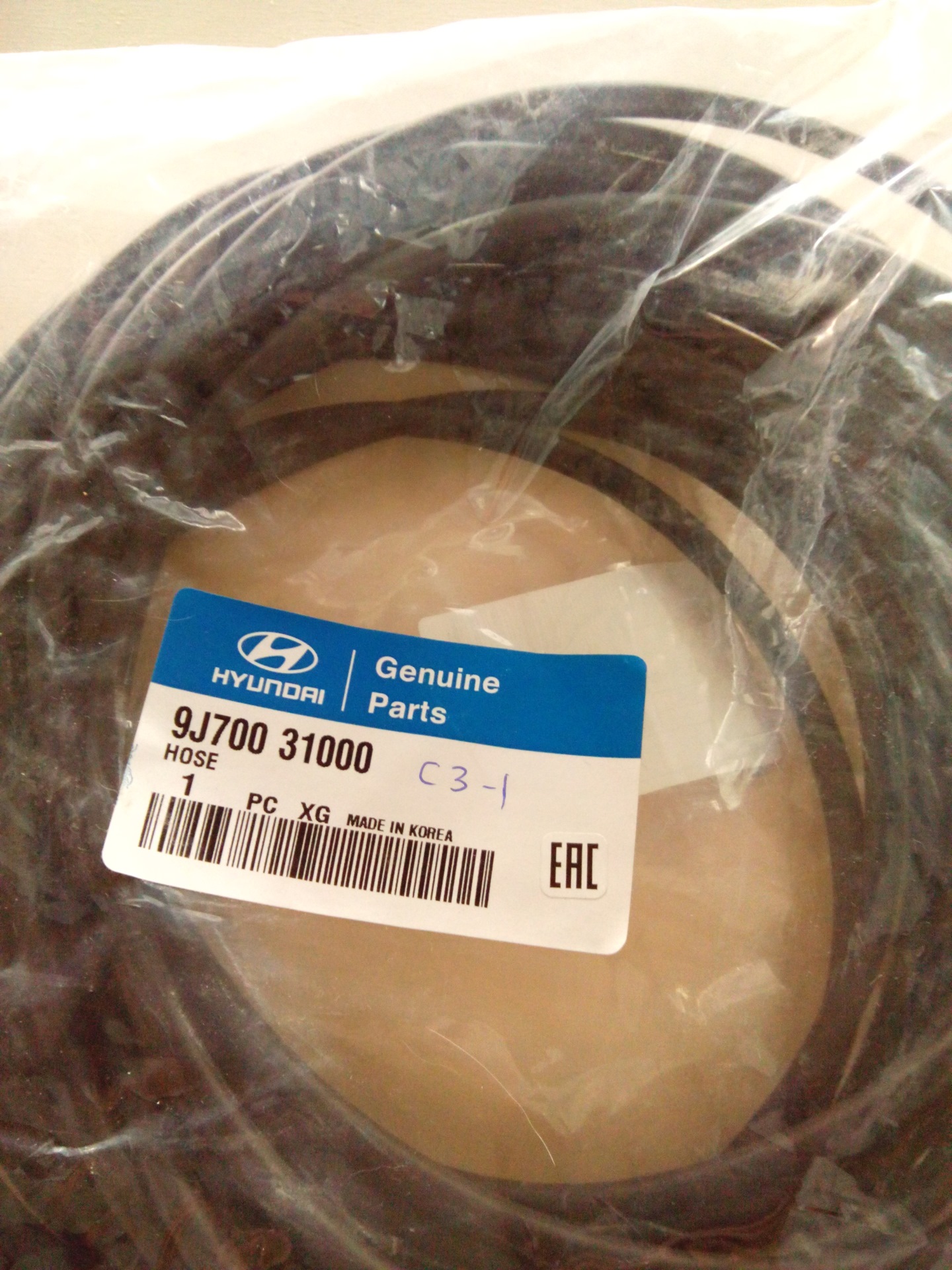

Куплены: 9J70031000 шланг стеклоомывателя 397р, 3397000669 форсунки 379р, 8532130080 тройник с обратный клапаном 131р. Старую систему оставил, можно быстро вернуть все назад.
Запчасти на фото: 8532130080
Запчасти на фото: 9J70031000

Я тоже такие поставил но выявил один недостаток. При возврате с отверстий форсунки разбрызгивается остатки омывайки приходится добирать по 5-6 взмахов.
Не знаю что вам не нравятся штатные форсунки, они работают исключительно а вот с задней надо что-то делать.
Ни че се! А как это все работает?!
yandex.ru/video/search?fi…sch&redircnt=1454182130.1
видео работы, смотреть с 6.25 мин. Кстати, хотя форсунки Бош и рассчитаны на дворники Бош по фиксации, отлично встали на дворники Валео, стояли с завода.
