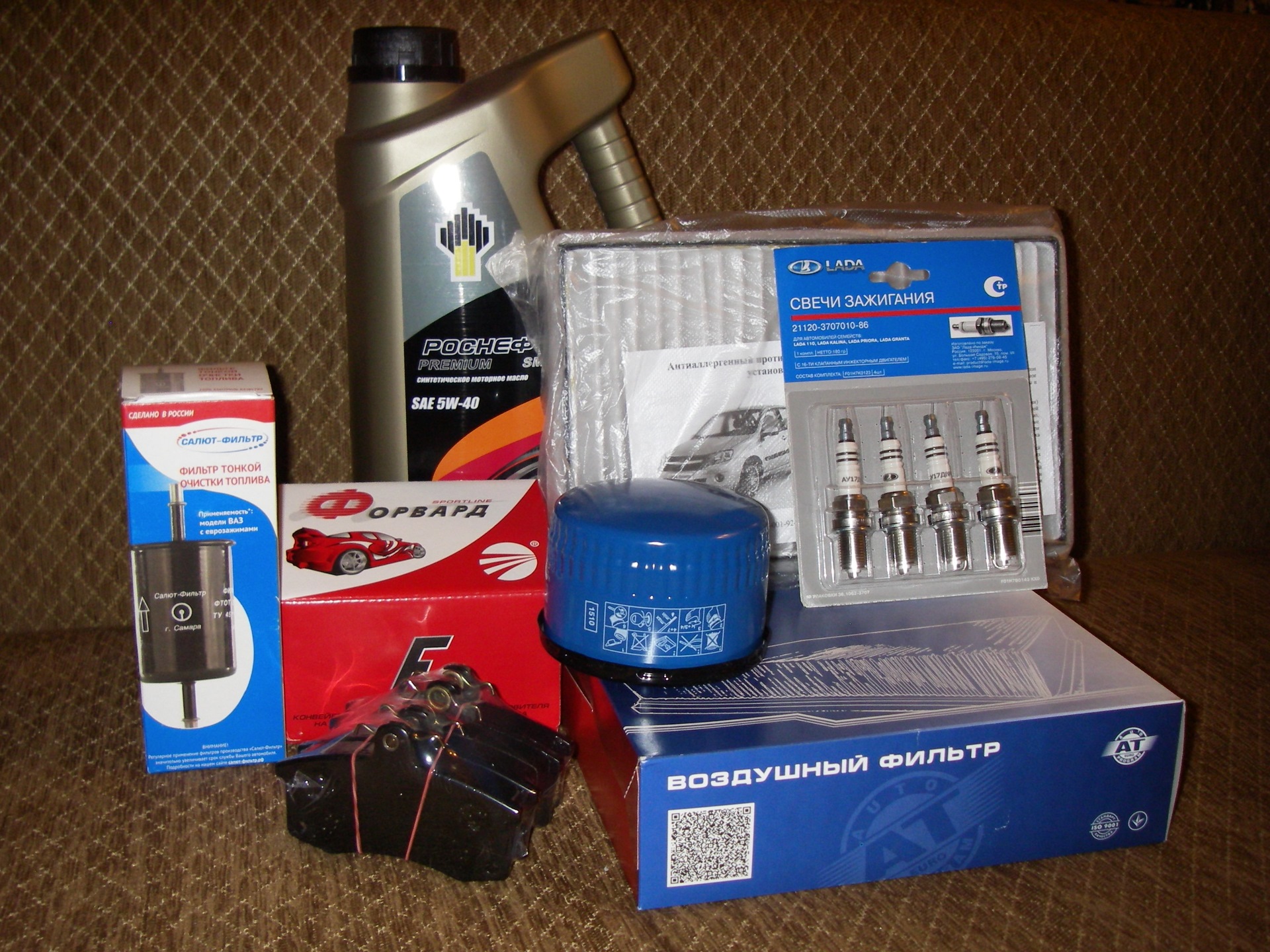

Все расходники привёз свои: масло традиционно Роснефть Premium 5w-40; фильтр масляный Mann W914/2; фильтр топливный Салют; свечи АУ17ДВРМ; фильтры воздушный и салонный — какие дали. На всякий случай прикупил тормозные колодки. С ними ступил. Взял совершенно неизвестные, какие то Форвард Sportline, по рекомендации продавца. И как оказалось, они совсем не нужны, родные колодки совсем целые. Вообще, так подумал, надо было привезти только масляный фильтр, Mann мне как то привычнее. Все остальные расходники поставить из салона, даже масло у них Роснефть было.

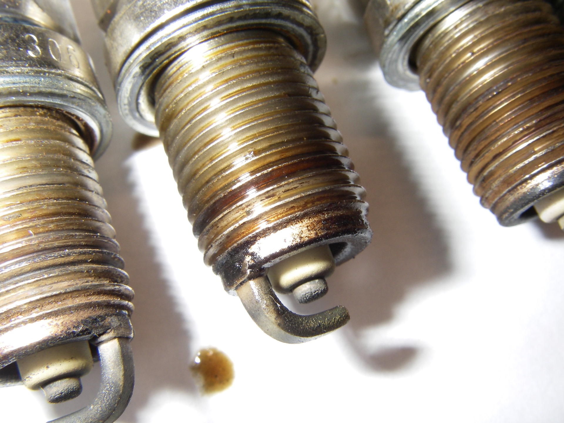

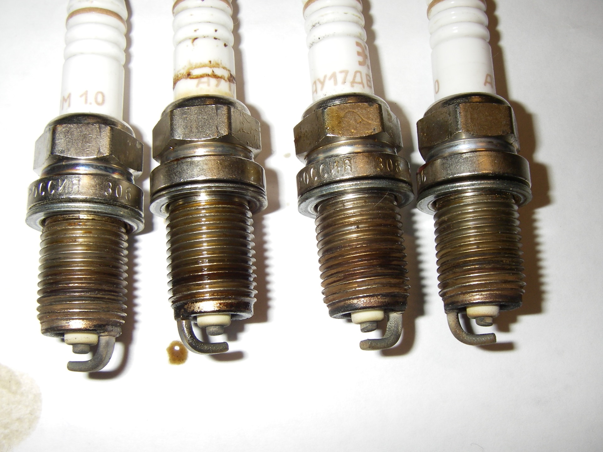

Диагност проверил на ошибки, всё чисто. Хотя ошибки выскакивали дважды. Обе появились в морозы при запуске. Двигатель заводился, но начинал троить, ошибка — пропуски зажигания в 3-м (первый раз) и 2-м (второй раз) цилиндре. Машину глушил, заводил повторно и всё работало отлично. Не знаю зачем, стёр ошибки бортовиком.

Огорчило масло во втором колодце. Здесь на мой выбор, можно пока оставить как есть, можно ремонтировать по гарантии. Пока я в затруднении, вроде и двигатель разбирать не хочется, но и масло не есть хорошо…
