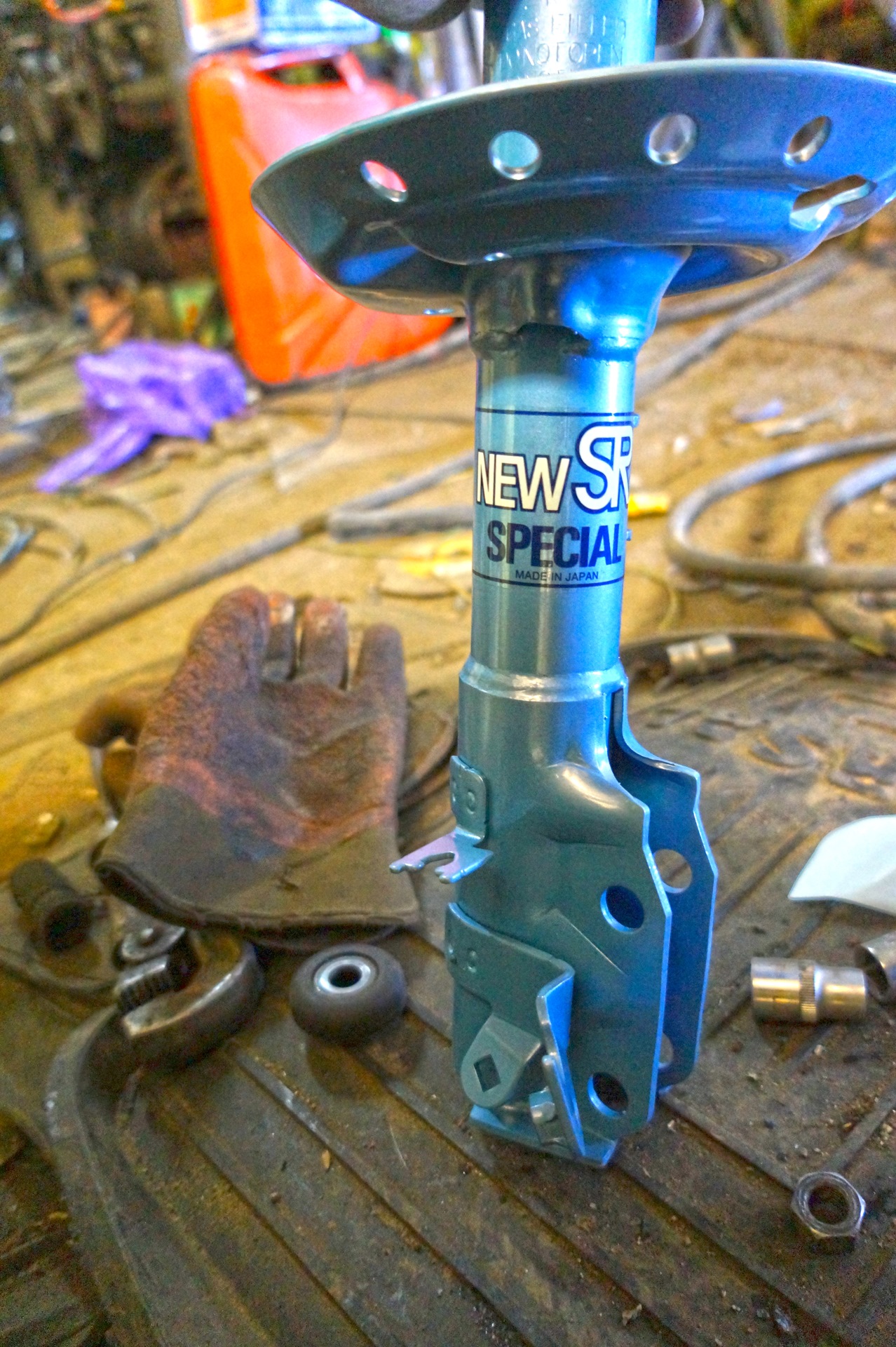

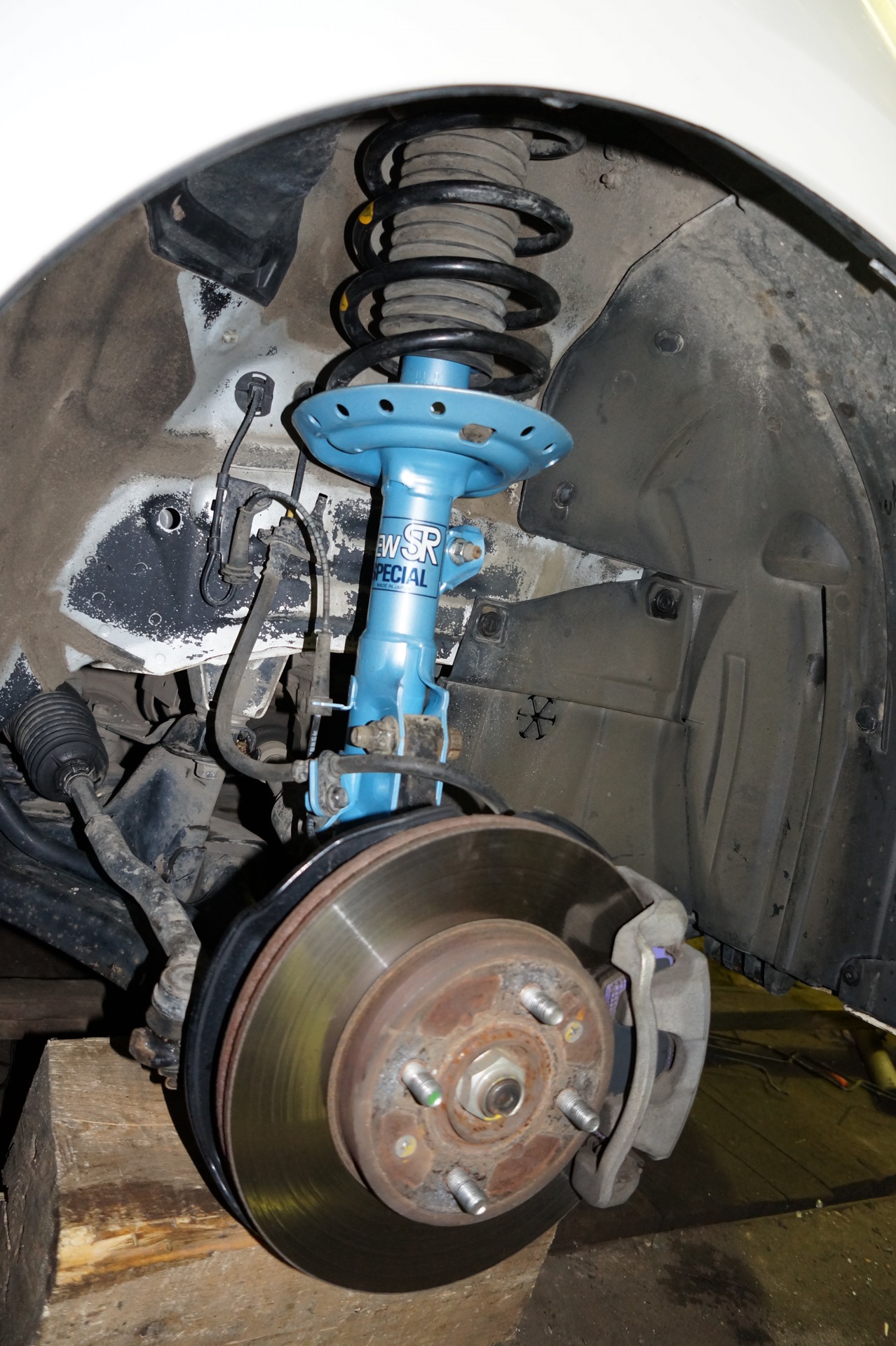

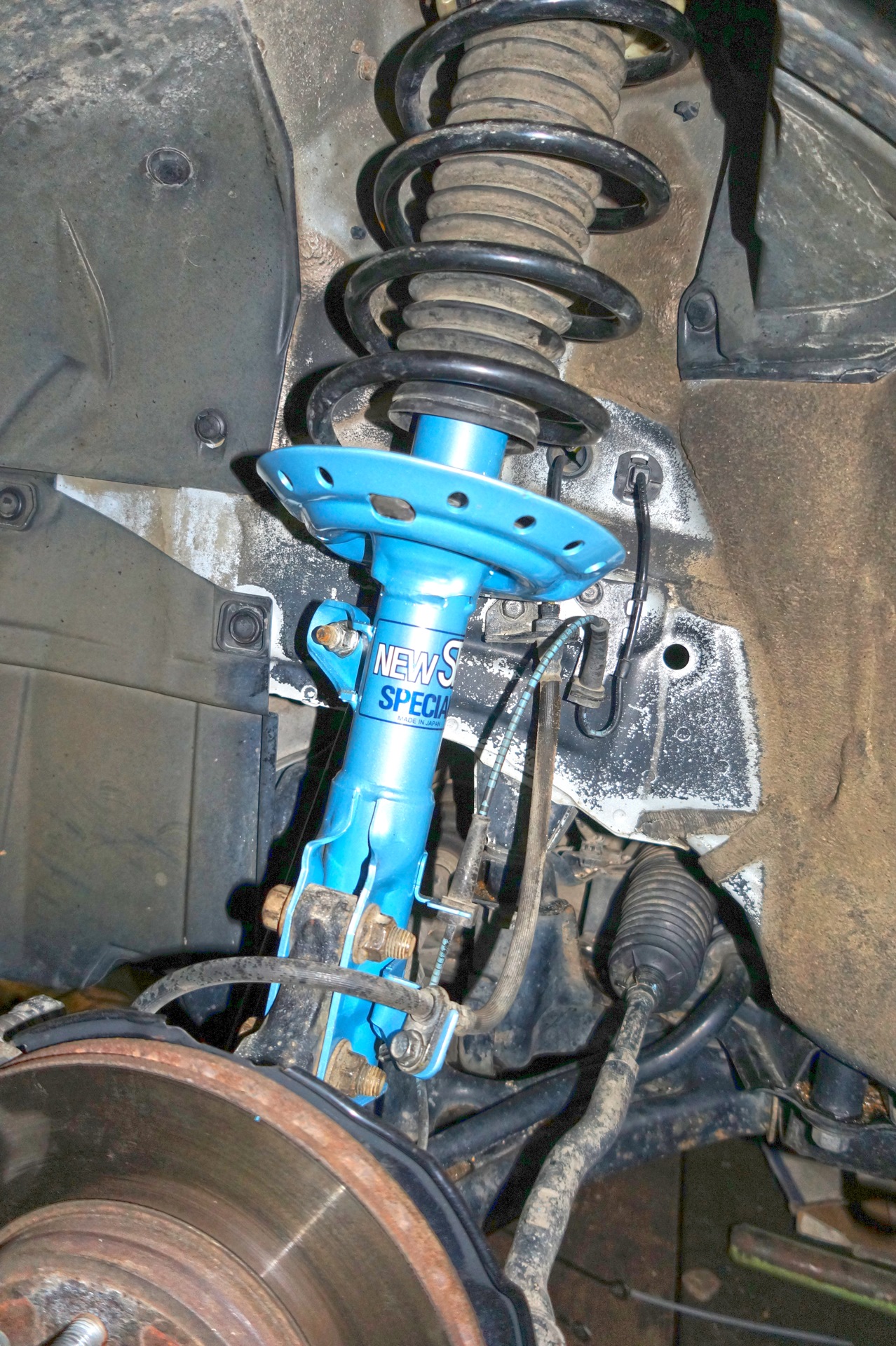

Как я уже писал до этого www.drive2.ru/l/8778631/ были куплены стойки от Fit GE6, усиленные KYB New SR SPECIAL. Но все-таки был шанс что они не подойдут на мою, поэтому дали мне 2 недели на примерку. Сегодня у нас потеплело до -20 с копейками и я решил не затягивать. Помыл тачку и в гараж на замену. Загоняем фита и делаем предварительные замеры.
Как всегда домкратим, разбираем все и сдергиваем стойку. Но как всегда что то пошло не так. Шестигранник разбит, решили по старинке резинку на шток и зажимать его газовым ключом. Прое***си мы около часа, не выходи каменный цветок, еще и шток поцарапали, вот же бл*. А я думал свои стойки отдать на восстановление, вдруг пригодятся, а вот и нет:(
Начали думать что делать дальше, вернее брат начал думать:):

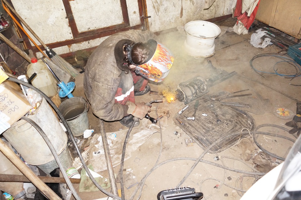

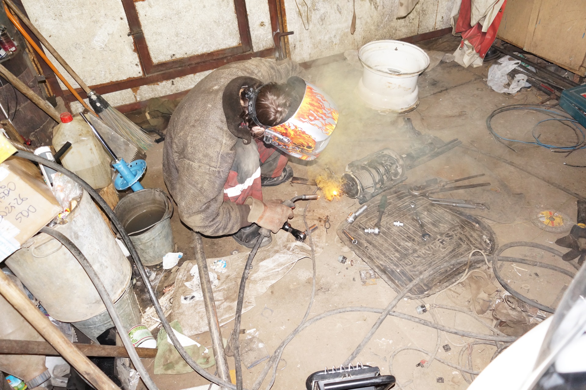

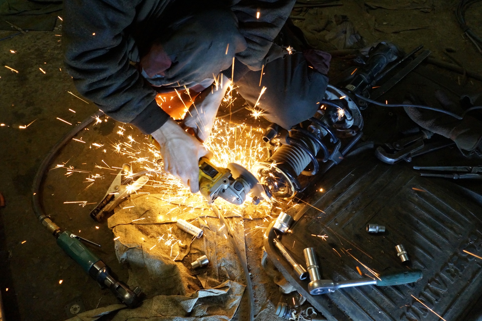

1) Спиливать грани у резьбы, чтобы обычным ключом зажимать
2) Наварить на конец штока гайку
Решили все-таки наварить:) Смотрим что из этого вышло:)

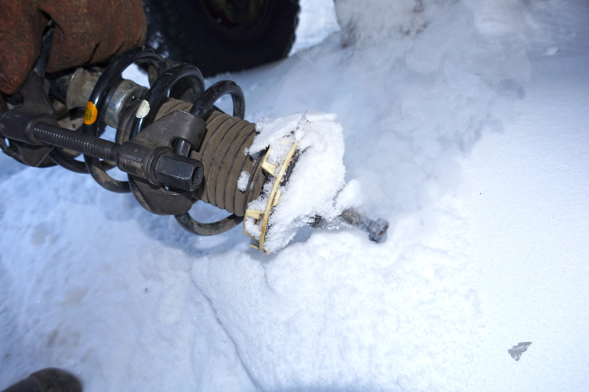

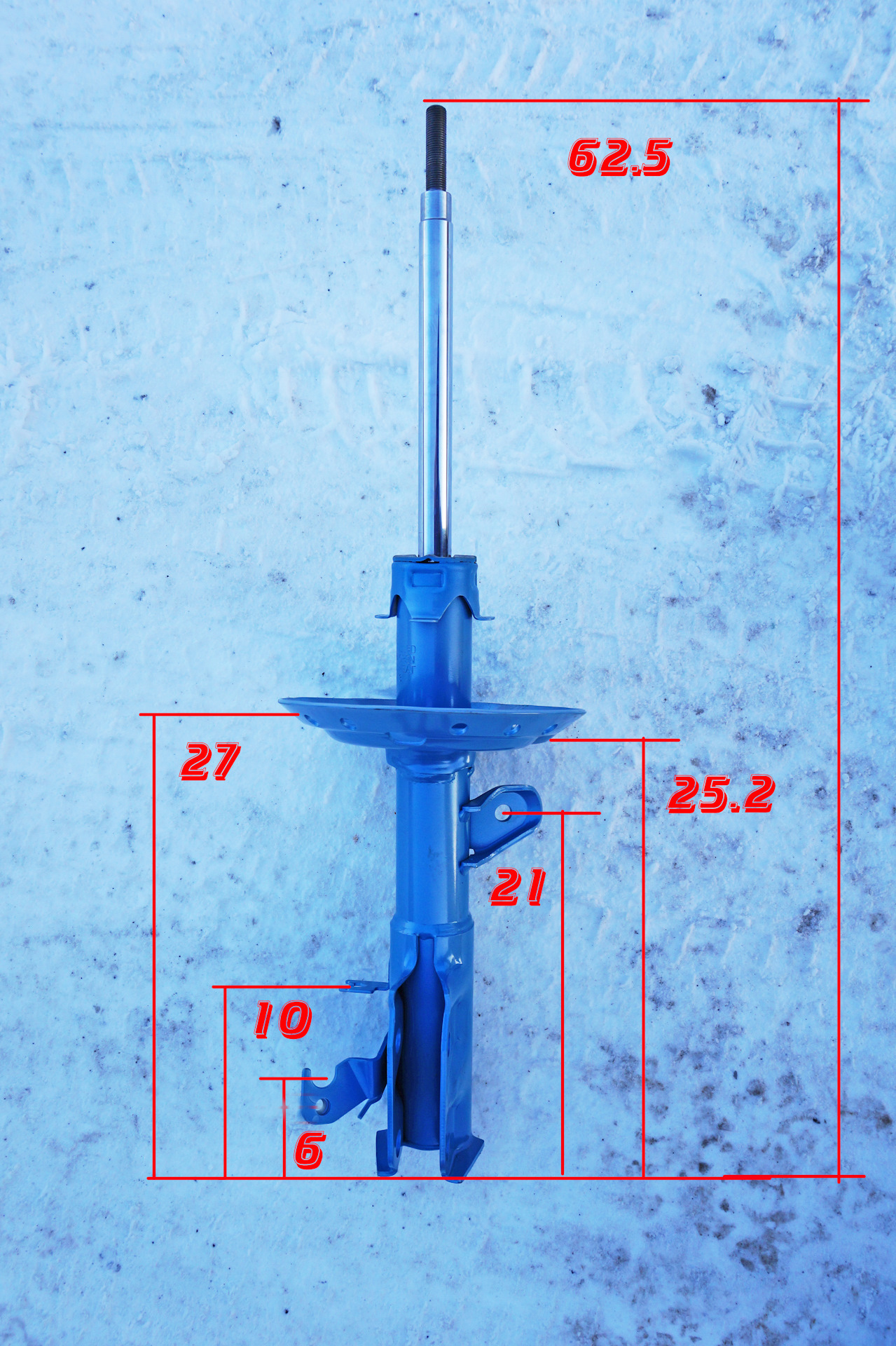

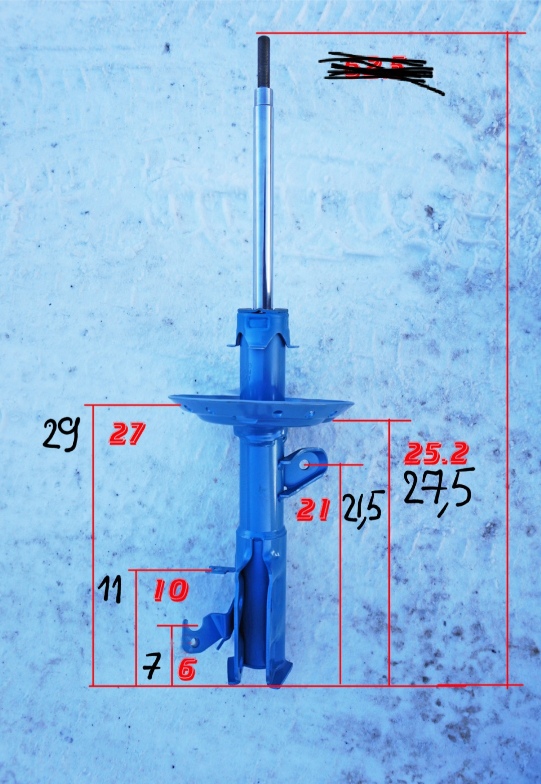

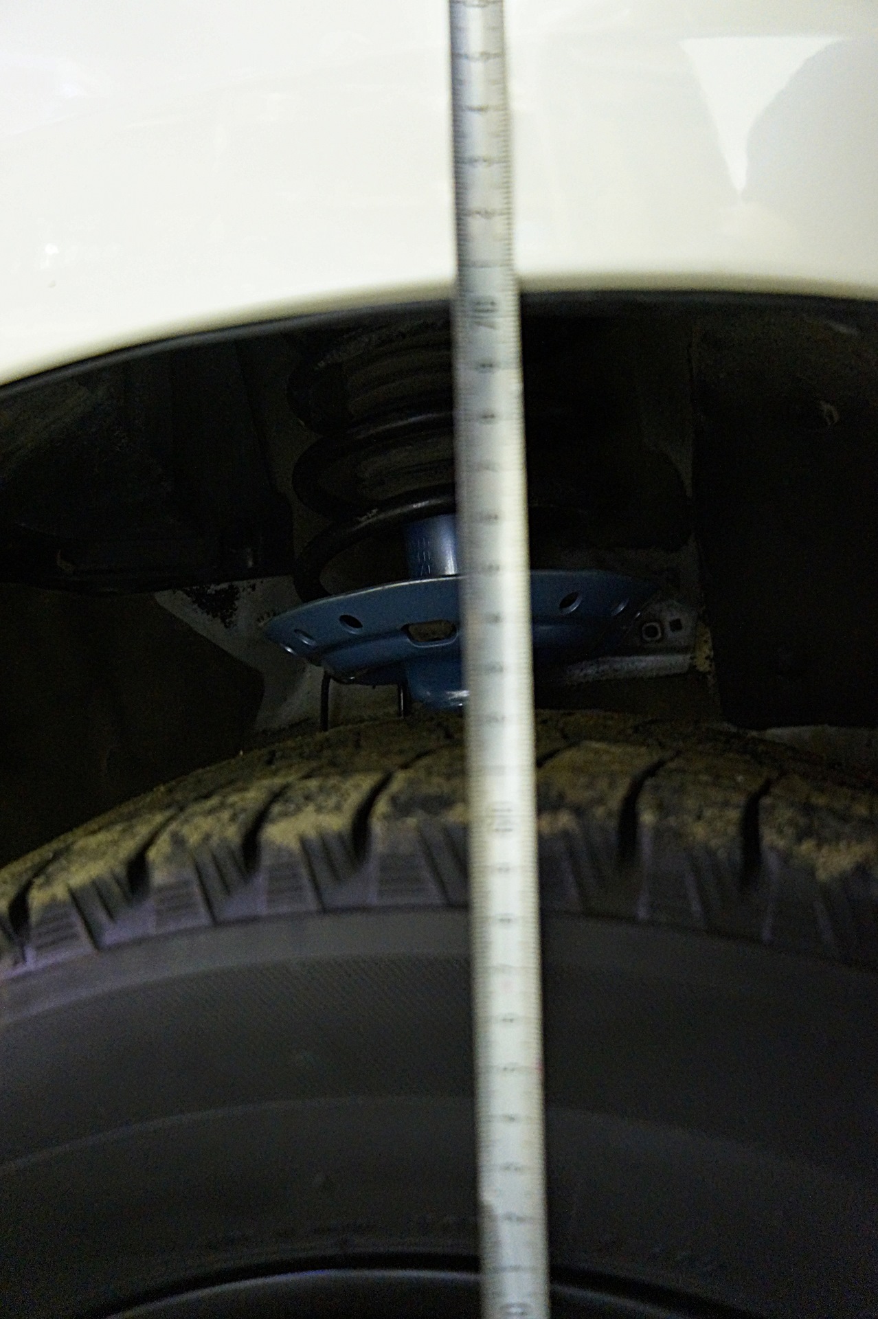

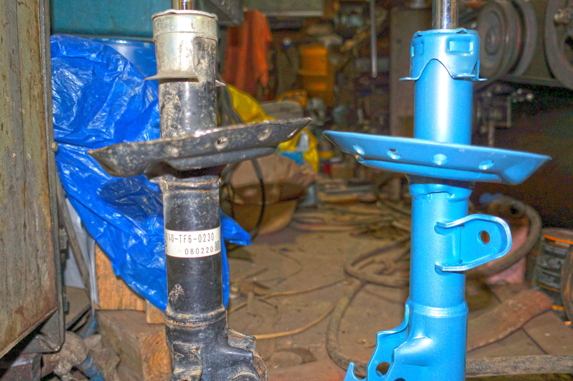

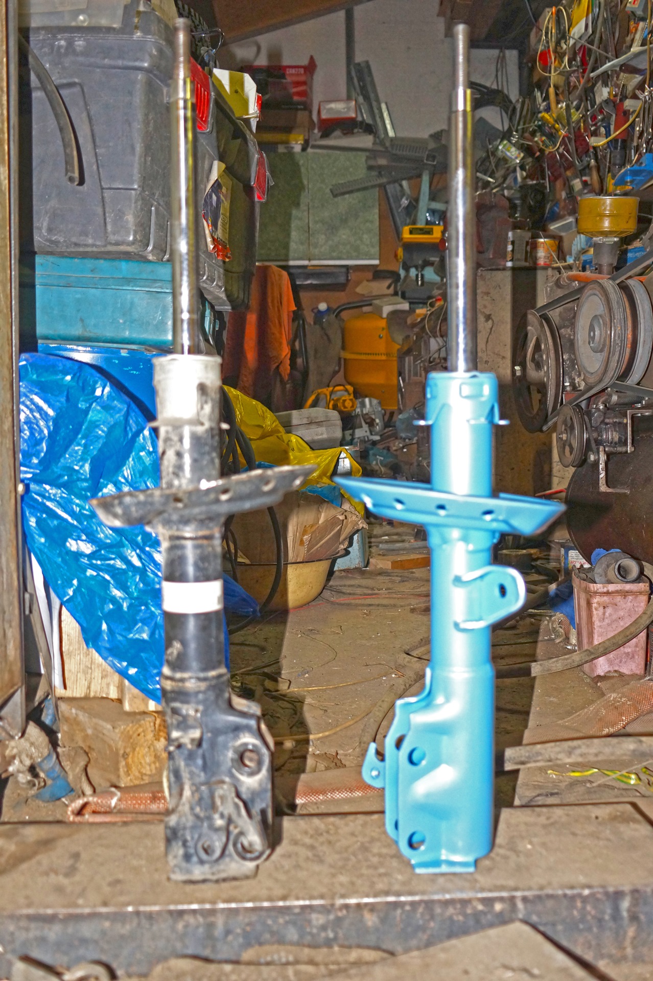

УФФФ выкрутили гайку разобрали стойку и давай ее судорожно мерить с GE6:) Ставим их рядом и получаем вот что:)
Вообщем получилось что стойка от GE6 ниже на 0,7 см., чем родная GE9 Т.е. чашка у GE6 приварена ниже на 0,7 см, и длинна штока тоже меньше на 0,7 см. Долго думали что делать. Решил что 0,7 не критично, если что потом что-нибудь придумаем:) ТАк что скрутили новую стойку и с удовольствием ее воткнули на место:)
Со второй стойкой к счастью проблем не возникло, так что мы быстро все разобрали и скрутили. И вторая стойка заскочила на свое законное место:)

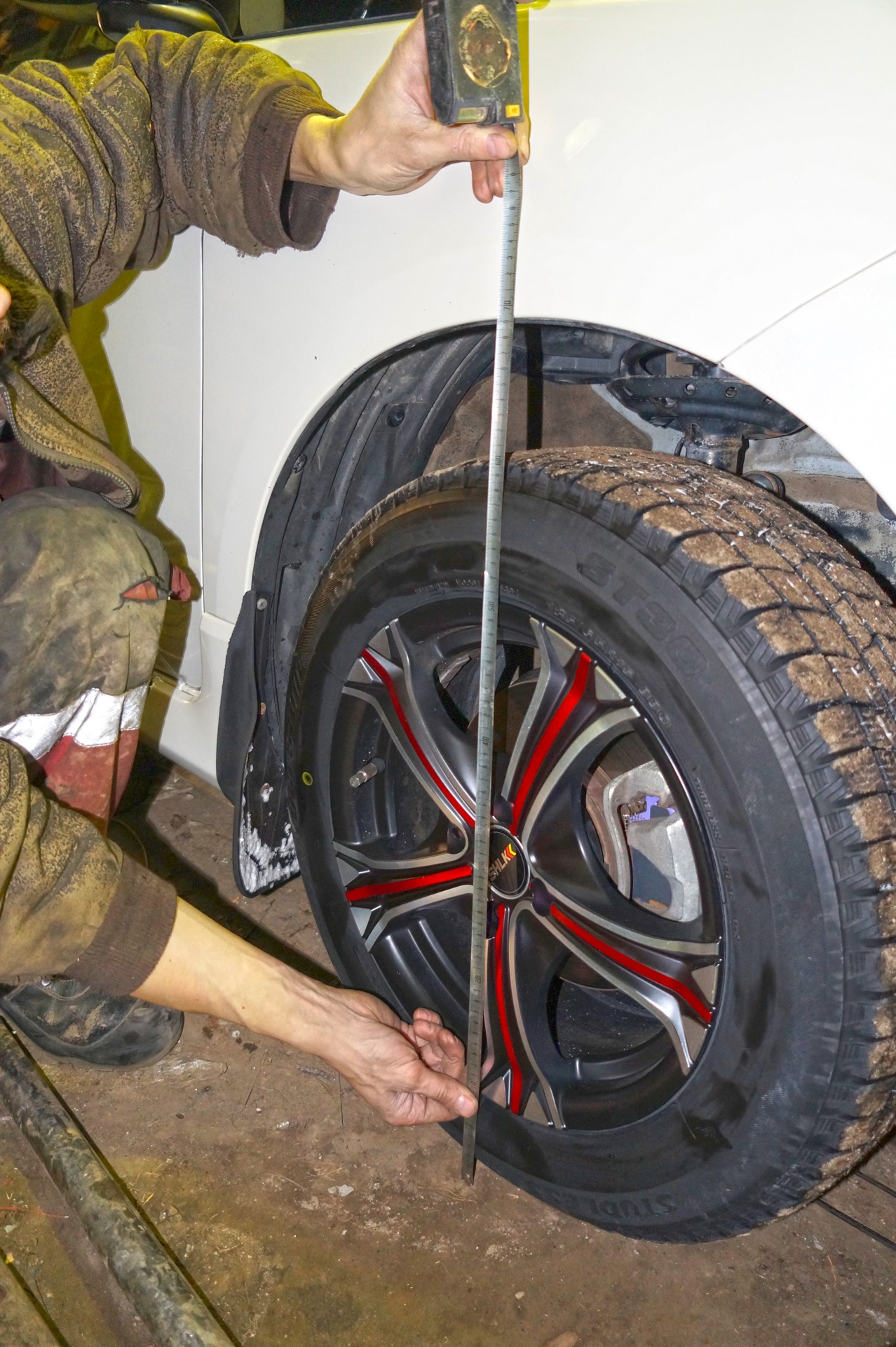

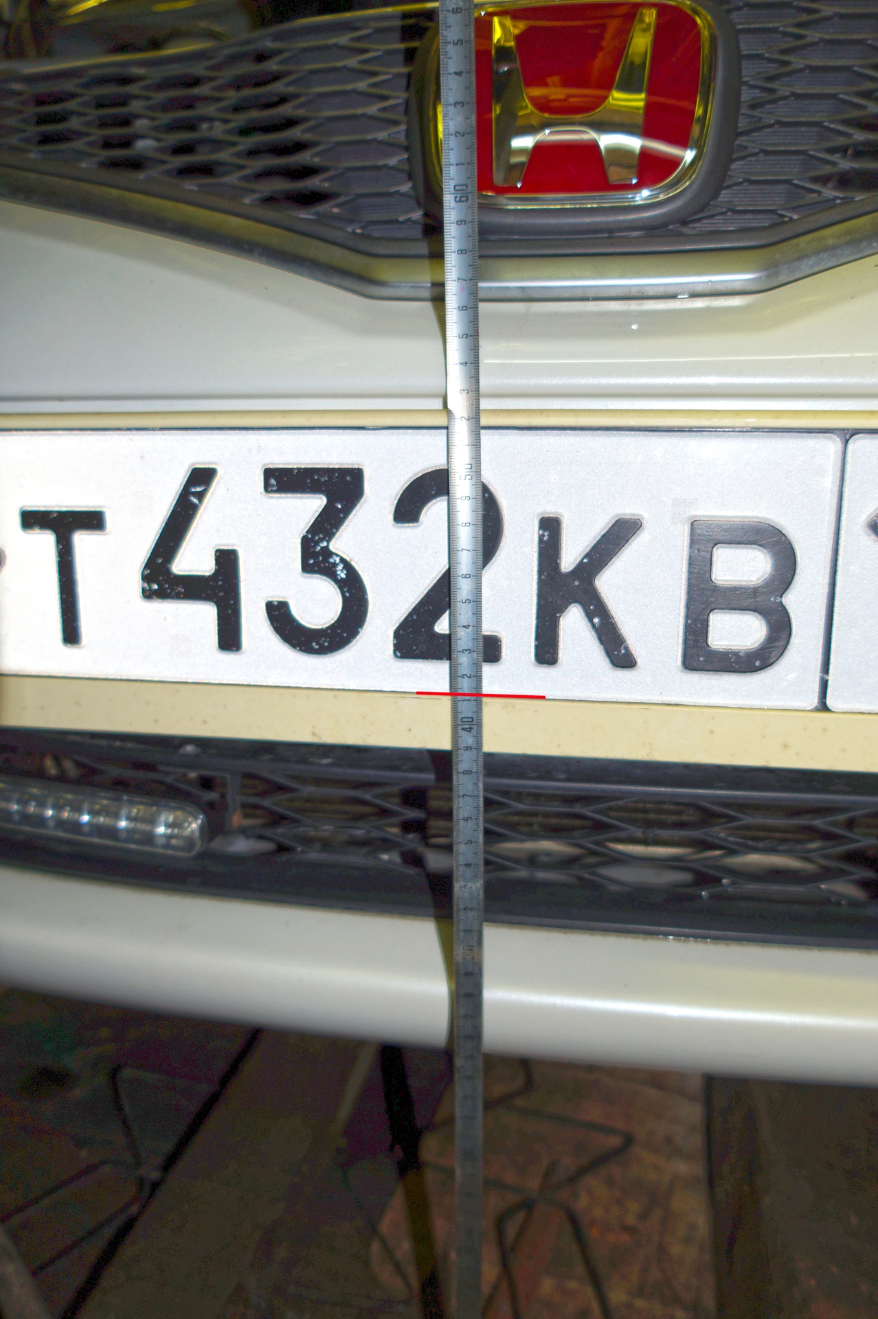

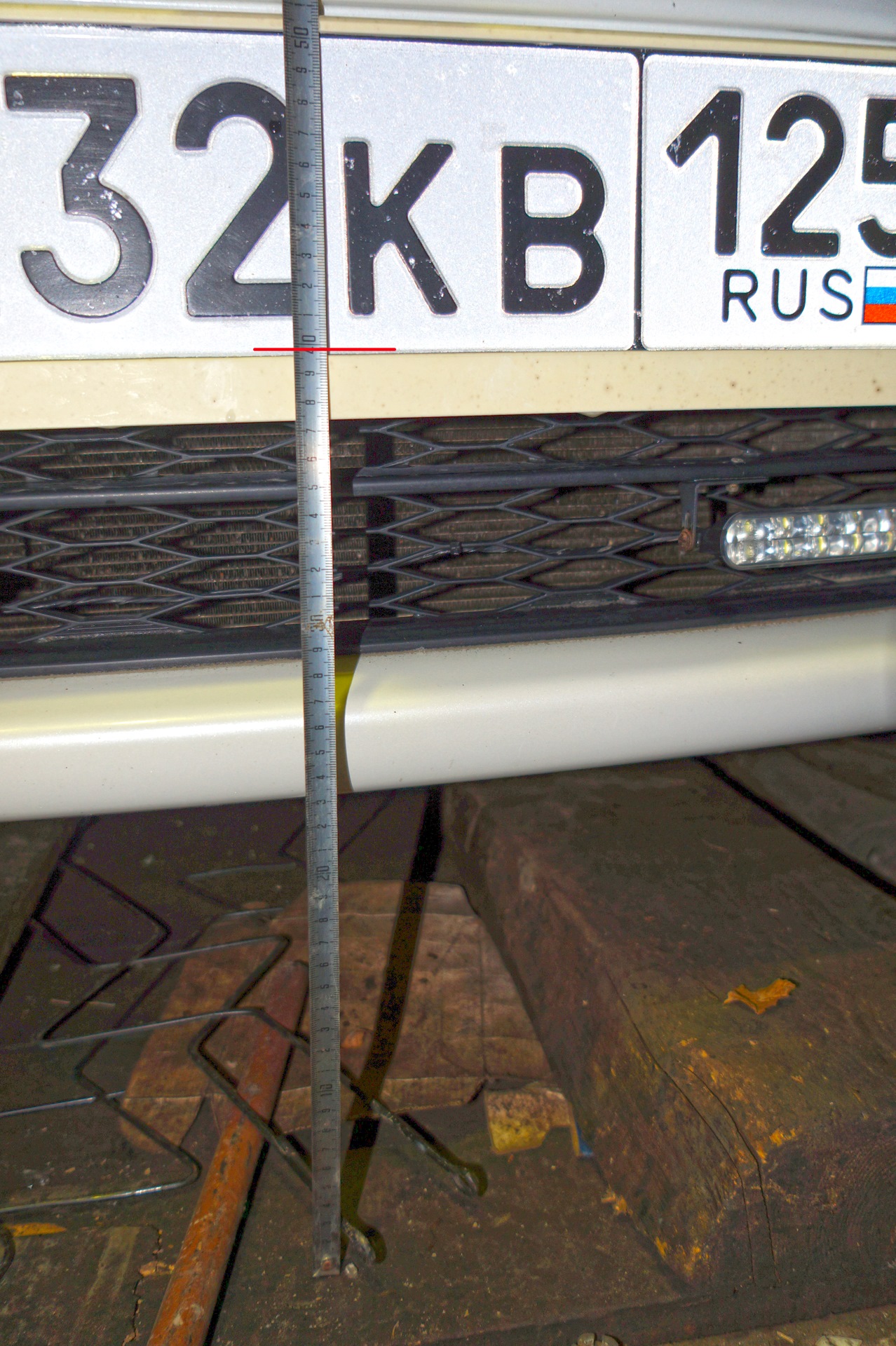

Все закручиваем, опускаем тачку на колеса и делаем контрольный выстрел…ой вернее замер. Я честно говоря остаюсь после него не в понятках. Как такое может быть:)
Вообщем тачка каким то чудом поднялась на 1 см, хотя должна была упасть на 0,7. Решили что еще просядет, покатаюсь малость а потом еще раз замерю:)
ИТОГ:
— Первый тест драйв показал, что проблема со стуком в передней подвеске наконец что закончилась, теперь в машине тишина. Машина сразу перестала делать лишнюю раскачку и стала ехать пожестче — это плюс:)
— Теперь я точно знаю, что самая низкая стойка в семействе GE это:
GE8 — берем за эталон.
GE6 — +2см к клиренсу в сравнении с GE8 или чашка под пружину приварена на 2 см выше и шток короче
GE9 — + 0.7 см к клиренсу в сравнении с GE6 и + 2.7 см в сравнении с GE8.
GE7 — жаль этих данных у меня нет:(
Все крепления в остальном одинаковые, так что свою подвеску вы можете собрать сами из того что вам захочется, также менять пружины, удачи, а я поехал;)

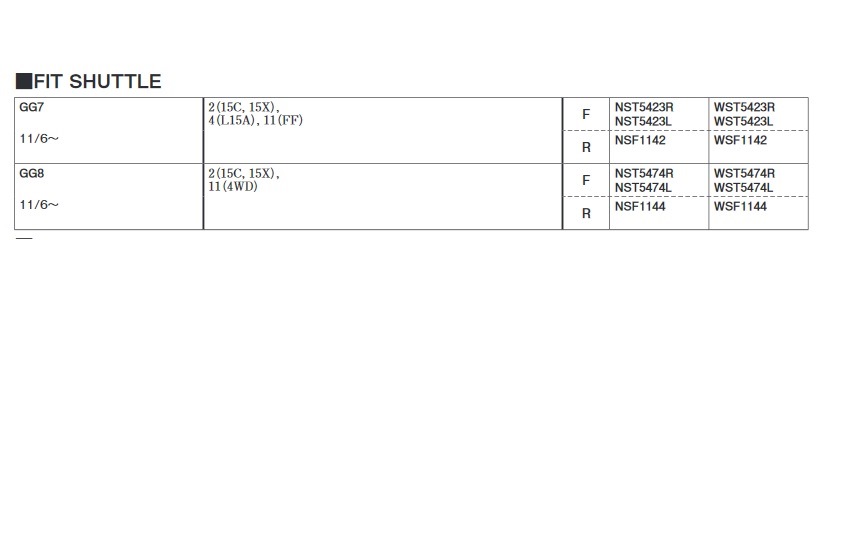

GE9 и GE7 абсолютно одинаковая подвеска каталожные номера у них одинаковые перед 51611-TF6-0230 правая, 51621-TF6-0230 левая, задние 52610-TF6-0230. У меня вопрос к Вам как себя чувствуют стойки? зад не меняли ? планируете найти замену родным?
Возможно так и есть, я уже не помню когда глядел если честно:))) НАйти и те и другие все равно тяжело, а заменителей нет:( Я просто исходил из того, что GE8 на стойках GE6 высоко поднимает, думал что и у GE7 чашка приварена выше, чем у GE9:)
Задние так и не менял пока, на вывешиваниях и резких ямах слышен звук полного раскрытия амортизатора. По идее надо поставить подлиннее. Пока вроде сильно не напрягает, тем более машина эксплуатируется 95% в городе:)))
Как проведу полное ТО второй машине, так займусь поиском стоек для фита. Знаю одно стойки от цивика короче, от 2ВД фита короче (хотя местные фитоводы говорили что они должны быть длиннее), от аирвейва тоже короче:) Еще хочу примерить от партнера 4вд, если смогу найти:)
У GE6 задние идут 52610-TF0-J030 ( аналоги Kayaba 348016, и серии "New-SR" Kayaba NSF1108 Стойка амортизационная газовая), наши идут 52610-TF6-0230 немного подлинее чем у монопривода. И аналогов найти до сих пор не могу. В отличии от GE6 у которого есть аналоги то у нас дается только оригинал и все.Поэтому и интересовался у Вас может находили какой выход по замене задних от других авто.
Про что разговор и идет, если на переде стойки от GE6 съели всего 1 см, то сзади не прокатит. Да знаю длину наших, можно подобрать в магазинах я думаю:)

Возможно подойдут задние амортизаторы от 4ВД Фит Шатл(kayba new sr nsf1144), так как он делит платформу с Фитом и по идее они должны подойти. Так же видел на сайте amayama.com(правда не долго, потом их удалили), где эти же амортизаторы были указаны как аналог для оригиналов фитов с 4ВД.
Ну и вопрос по передним NEW SR, как они по сравнению со старыми родными, сильно ли жестче или так на уровне нюансов? Просто самому надо менять передние стойки(у меня 2ВД) и не знаю на чем остановится то ли контракт с распилов(дешевле, но не известно реальное состояние), то ли эти новые NEW SR.
По задним надо проверять конечно, так как родные стойки ооочень длинные и тяжело подобрать:(
ПО передним каябам после замены разницы ни какой по сравнению с родными, видимо от GE6 мягче по натуре + 30 прибавки жесткости в NEW SR, а в сумме паритет:))) Так что ставь не бойся, если у тебя GE8:)

Нет не бодрее, а проигрывает 0,7 см по чашкам для пружин:)
Самые высокие стойки все-таки у GE9, но дорого:)

Ну вот с утра померил на снегу возле дома, перед до арки 65см задние 65см ровно прям, но машина не ровно стоит +-1см по кругу да и на льду с снегом, хочу теперь на ровной площадке померить, но думаю до тебя не дотяну по любому )))) на 15 колеса ставить надо ))))
Ну так то 4-5 см не кисло:) По идее как раз 2 см проставки и 2 см резина:)

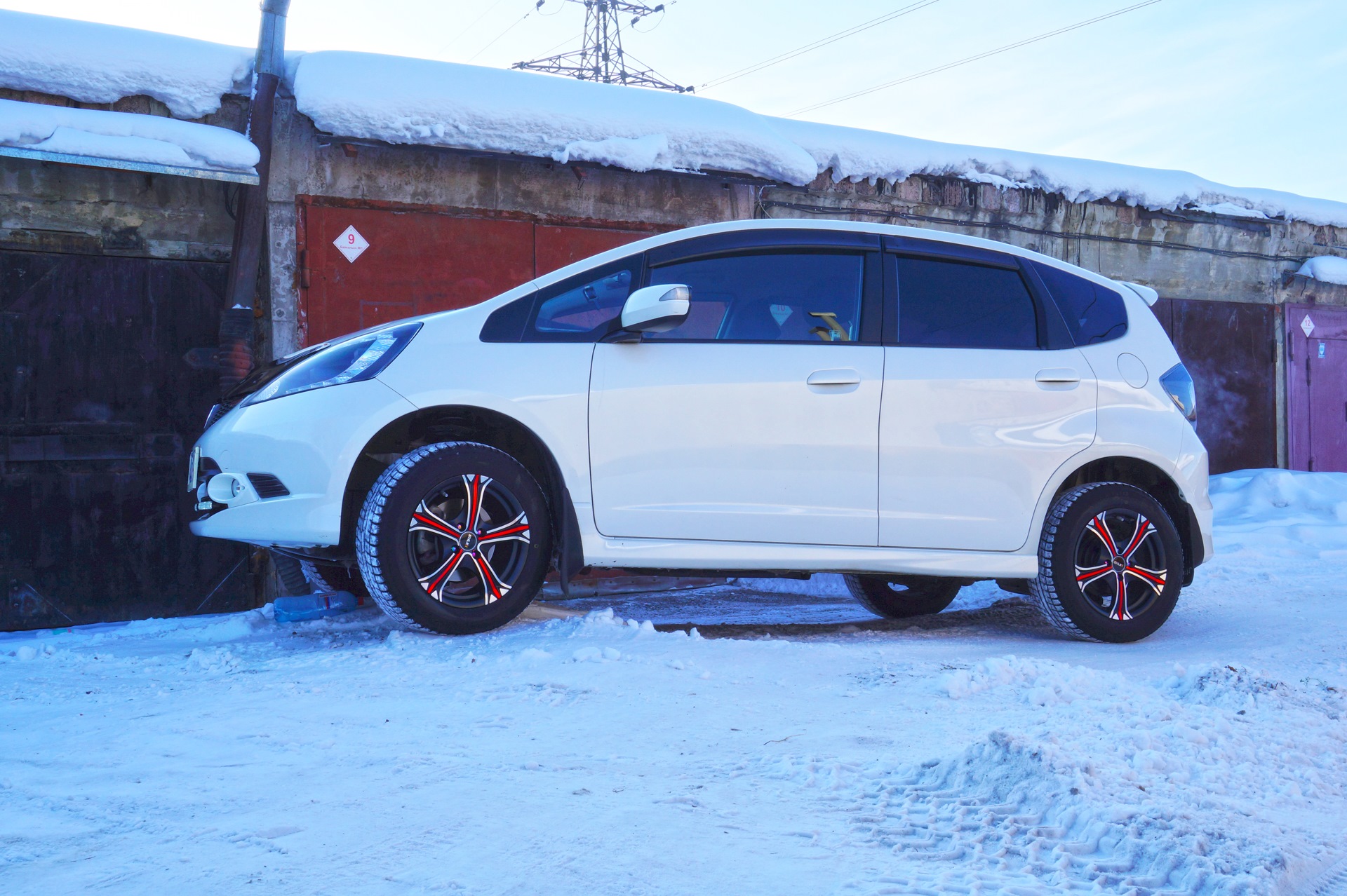

Ты хочешь чтобы она вообще ни ехала:)
Летом не вижу смысла в более высокой резине чем стоит, а на зиму может потом и возьму 195*65*15 и размер ходовой и дешево:)
А вообще я и до лифта мог выше поставить, у меня там запас огромный;)
во приключения )) пружинки от ВД вот и не падает
Так они и до этого были от ВД, а если пружины одинаковые, а чашка ниже, то по идее должна была упасть:)
Интересно было бы поглядеть на пружины от GE8, чтобы с тачкой стало:)
бпан стал бы ))
0.7 разница это не 3-5 см
мне кажется пружины слишком жесткие, даже 2 см разницы не заметно было.
спилить пару витков или поставить контракт от ge6, ge8
Думаешь там пружины длиннее?
Нее жесче, на ВД мне так кажется.
У ВД подвеска очень валкая была, в поворотах изрядно покачивало, все-таки кузов повыше сидит даже в стоке:)
надо сравнивать пружинки
honda.epcdata.ru/fit/dba-…/4395/steering/36959/?p=1
honda.epcdata.ru/fit/dba-…/4487/steering/36959/?p=1
номера разные, может из за жескости, а может чашка ниже например и кузов сидит выше
тьфу, не чашка, а стакан )))))
Чашка, стакан все и так понимают:)

Спасибо за измерения, добавлю в закладки на всякий;)
Неплохо бы еще получить данные о стойках GE7;) Намек понят?:)
Оки) как возьмусь за это дело;)

Отличные стойки.На первом фите ставил их в круг.Управляемость на 5)))))
Согласен. Также 3 года откатал на них на предыдущей машине:)

А цвет стоек вообще крутой!
Это точно. Они любят когда за ними ухаживают:)
