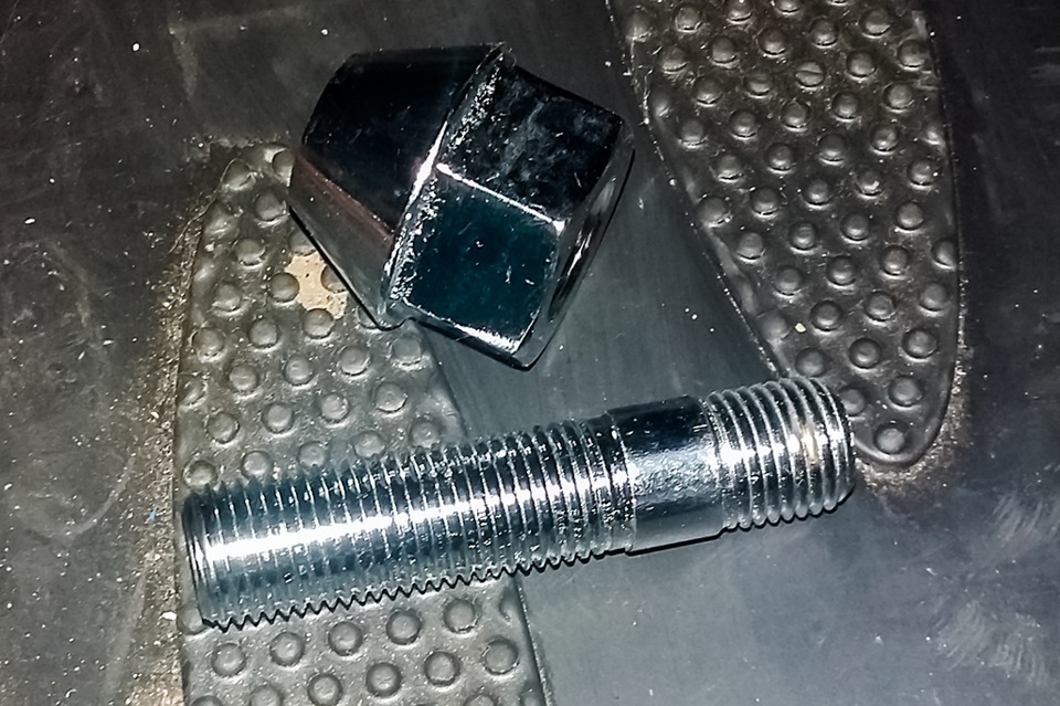

На шпильку накрутил (на длинную резьбу) две гайки, затянул их между собой, чтоб гайки на шпильке не проворачивались.
Потом промыл короткую резьбовую часть шпилек той же стартовой жидкостью. После испарения эфира нанёс на резьбовые части ступицы и шпильки анаэробный фиксатор резьбовой (красный) и закрутил шпильку в ступицу.
Так проделал с каждой шпилькой, дал фиксатору схватиться минут 30 (по паспорту: 20 минут на схватывание и 24 часа на полное застывание) и установил колесо на место, прикрутив его теперь уже гайками! Всё затянулось хорошо. Ездить ещё не пробовал, завтра будет пробный заезд.

— Одеть колесо на шпильки во время замены проще, колесо не свалится, не упадет;
— Использование шпилек уменьшает ваши шансы сорвать резьбу в ступице, при частой замене колес;
— Универсальность шпильки – ее преимущество в длине, не нужно покупать болты нужной длины;
— Шпильки придают брутальный стиль вашему автомобилю;
— На шпильку колеса, возможно, накрутить колесную гайку с увеличенной длинной граней;
— Часто совместно со шпильками используют колесные проставки
