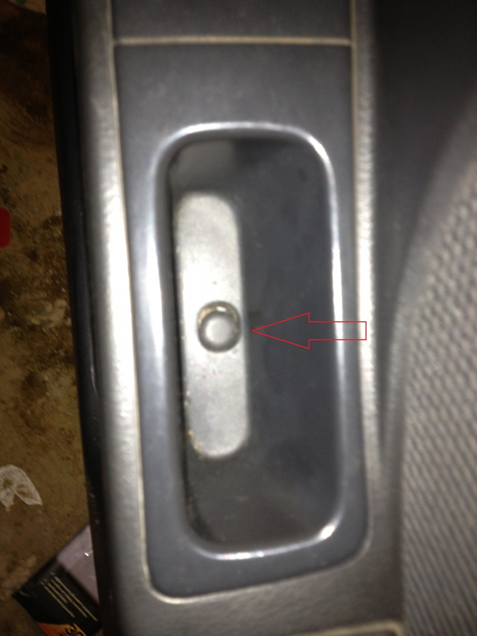

Ставятся очень просто
Спереди нужно открутить 3 болтика
1 в ручке открытия двери
2 в ручке закрытия))
3 обнаружим поле того как вытащим ручку закрытия двери вместе с панелью свеклоподъёмника.
Я ещё снял пластик закрывающий болты крепления зеркала, так как-то удобнее.
Аккуратно поддеваем пальцами карту двери, и начинаем тянуть. После того как клипсы отщелкнуться, потребуется подать всю карту чуть-чуть назад(это нужно чтобы дверная ручка вышла из пазов в металле), теперь спокойно отцепливаем молдинг ручки.
Снимаем карту. Тяги с ручек снимаются элементарно =)

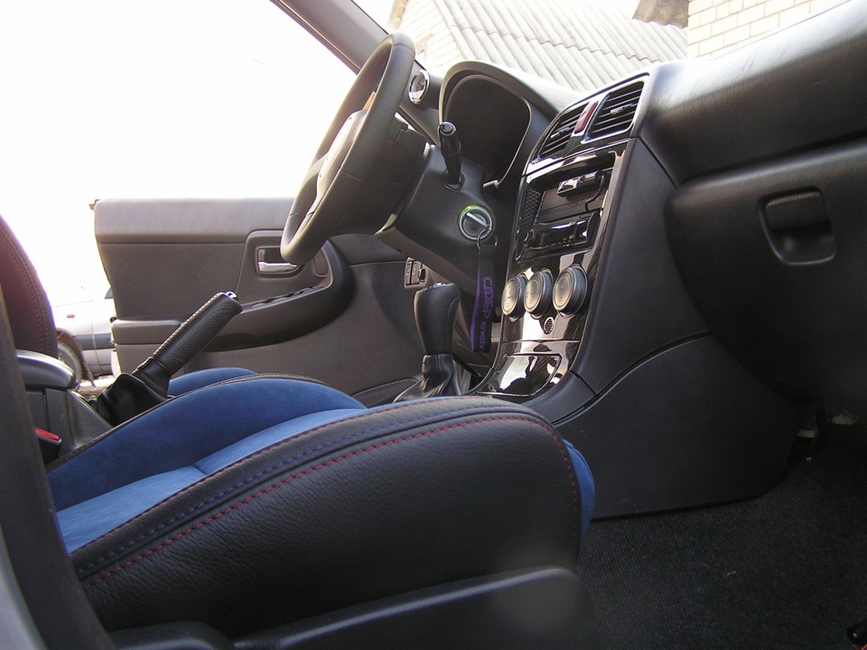

Правильно говорят "Красота кроется в мелочах", салон преобразился, стало уютнее.

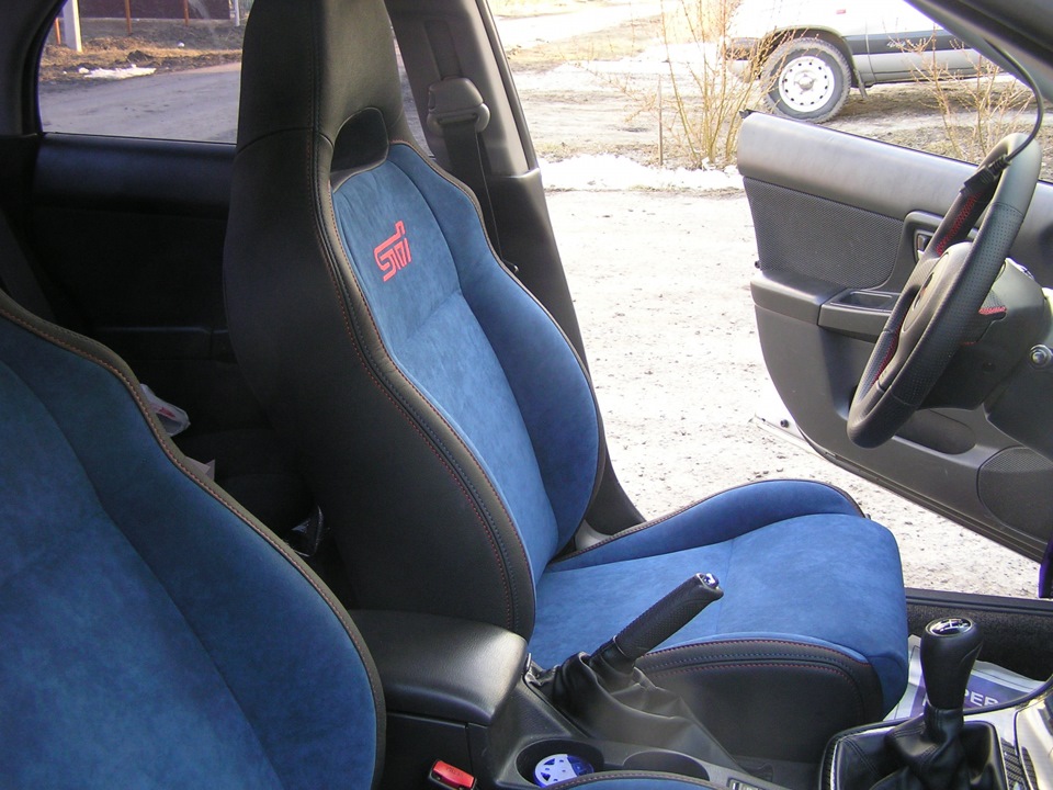

Давно думал о перешиве, взвешивал все ЗА и ПРОТИВ. После долгих размышлений решил, что перешиву быть!
Созвонившись с Данилой из dalas-auto.ru/ (напомню, они перешивали мне руль, посмотреть можно здесь www.drive2.ru/cars/subaru…k666/journal/661305/#post)
А позже встретившись с ним, обсудили всё по перешиву, из какого материала с какой строчкой и т.д. Сошлись на коже с синей алькантарой, ну и вышивкой. В последствии он заказал материал, а я привёз ему сиденья.
16 марта, после обеда, ближе к вечеру звонок от Данилы, со словами "Всё готово". Взяв с собой neomoto, отправились забирать сиденья =)
От увиденого челюсть отвисла до самого пола)))
Чувство эйфории и удовлетворение увиденного, до сих пор не отпусукает.
Попросив "чехлы" из полиэтилена, погрузили всё в машину и отправились по домам.
