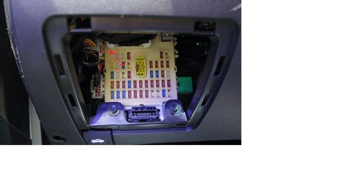

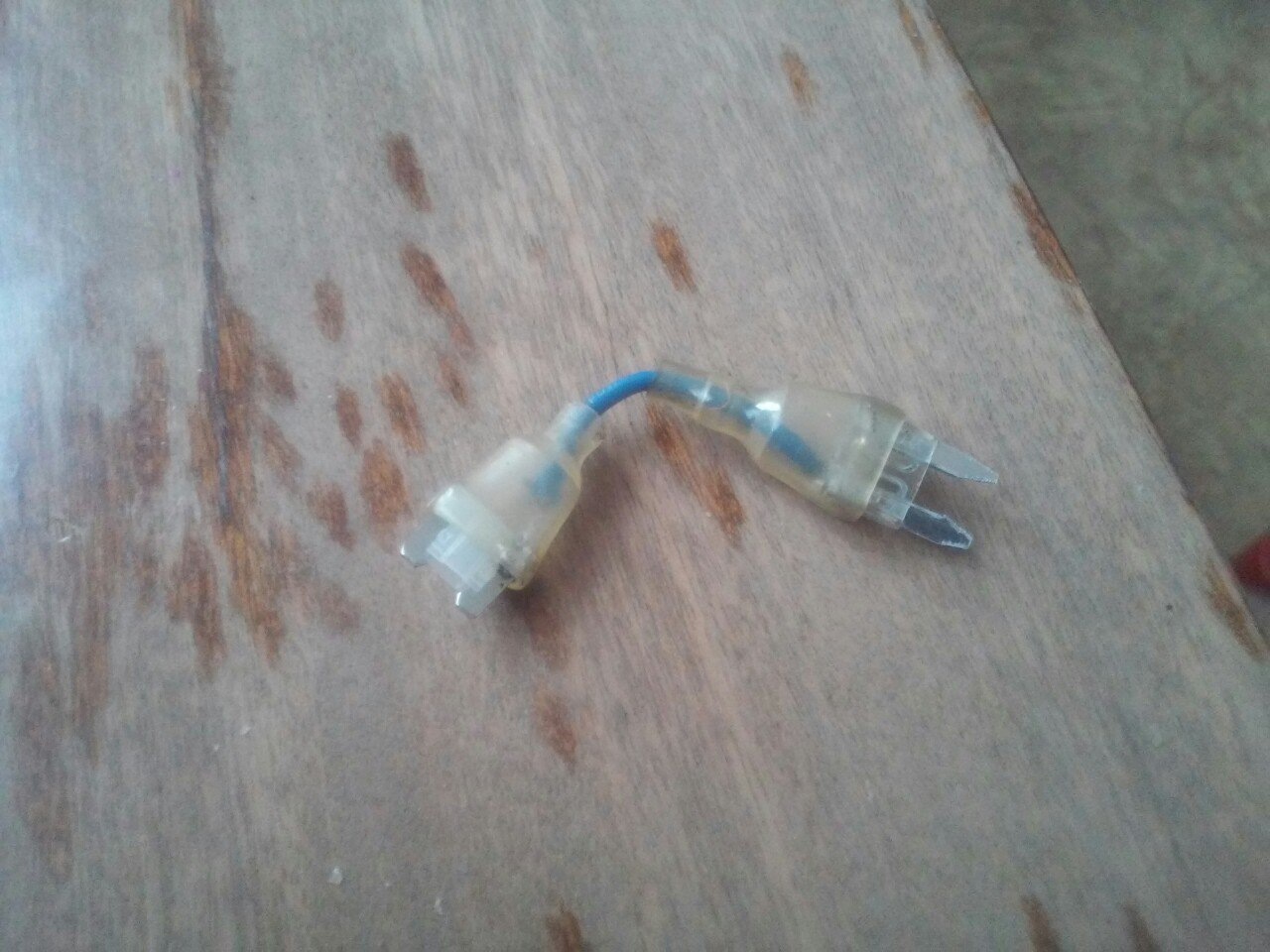

РАБОТАЕТ! И хоть инфы об этом на просторах интернета много, но наткнулся на эту идею, перечитывая БЖ 400S. И за это, и за ответы на мои вопросы ему огромнейшее спасибо! Теперь возможность побаловаться стеклоподъемниками есть постоянно, даже без ключа в замке. Потратил 5 см провода и 20 минут времени.
Паяльником снял часть пластика с предохранителя, чтобы освободить металлическую площадку для припаивания провода. Сверху изолирующий материал в виде трубки (мало ли чего).
В машине вставил эту конструкцию вместо родных предохранителей. Родные портить не стал.
Теперь при нажатии на любую из 7-ми кнопок стеклоподъемников, стекло опускается/поднимается независимо от зажигания.
