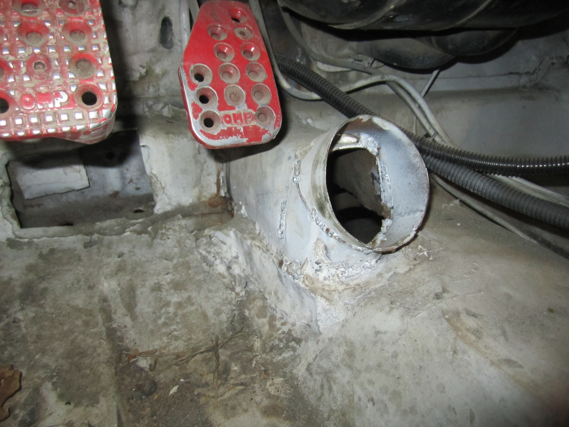

Вот это особенно остро:

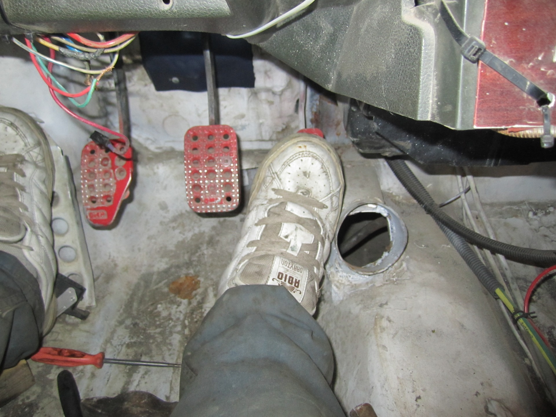

Между педалью и тоннелем — нога помещается с зазором по 5мм с каждой стороны :)
Думал вкинуть мотор и ехать как есть. Но не смог :) Хочется эстетики.

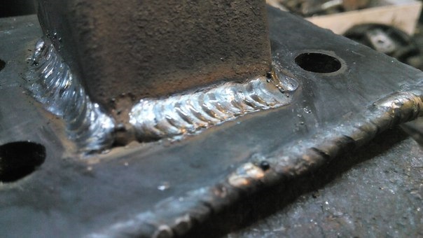

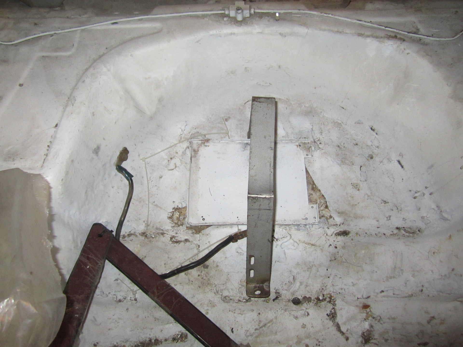

Для этого понадобилась суперспортивная опора мотора:
Салент от заднего аммо 2108

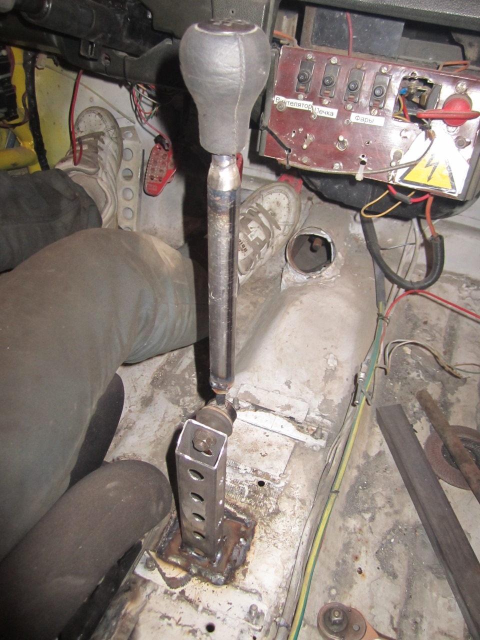

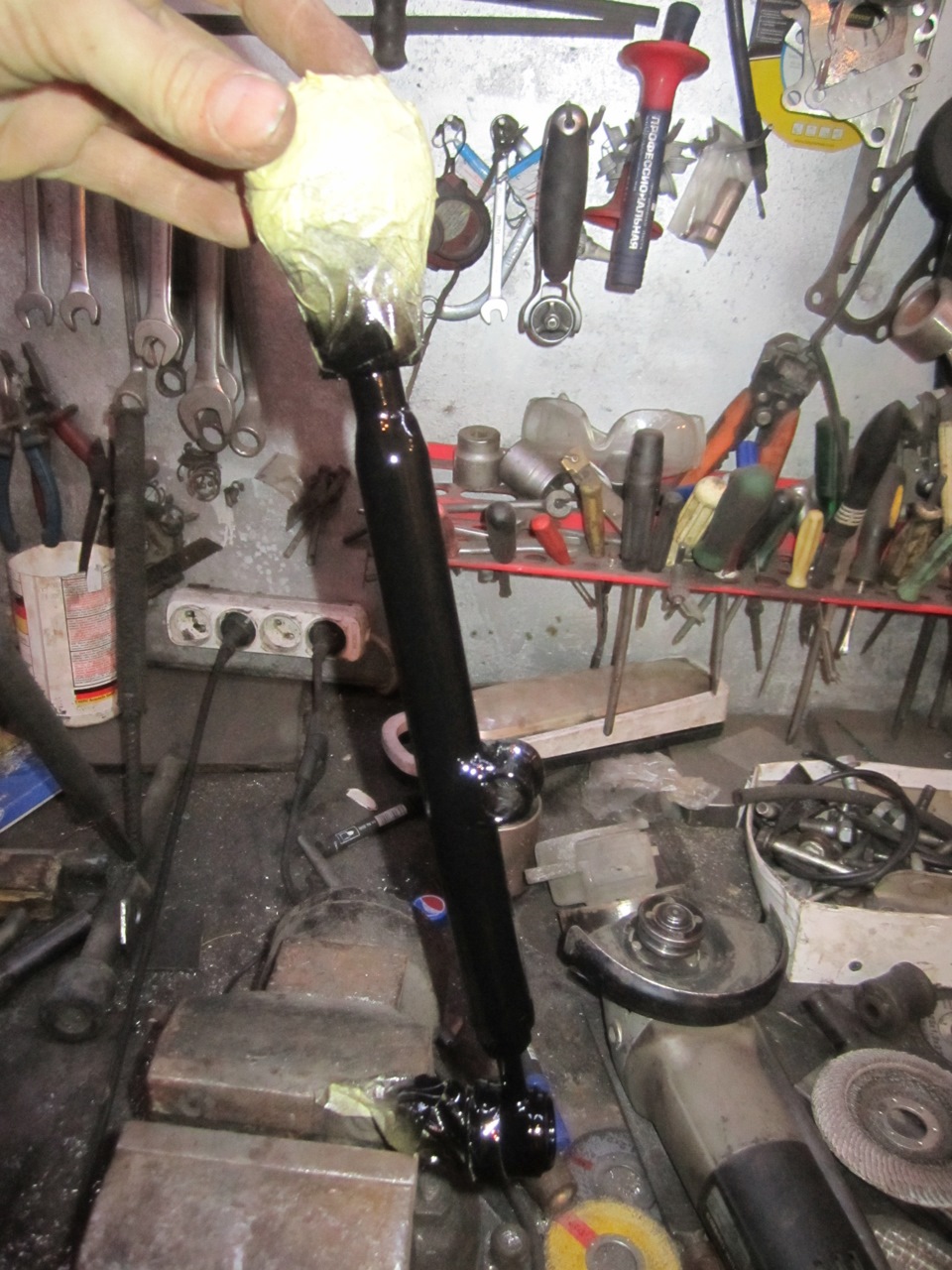

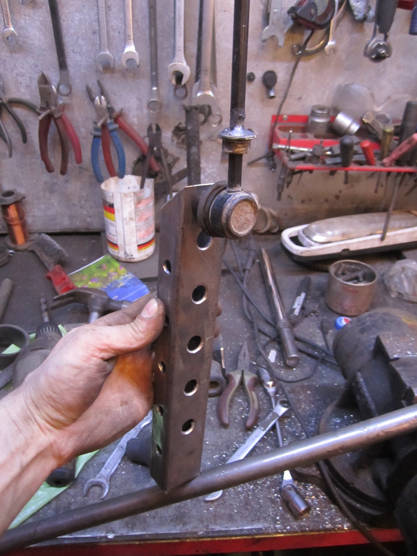

На скорую руку из подручных средств замутил кулису:
Трубка и кусок штока переднего аммо
Квадратный профиль, который я использовал для крепления ковшей и кусок уставшей стойки стаба от чего-то…
Китайская залепа "под кожу" из резины
Красим:
Инсталим:
Соотношение приблизительно 60/40 — будет очень коротко :)

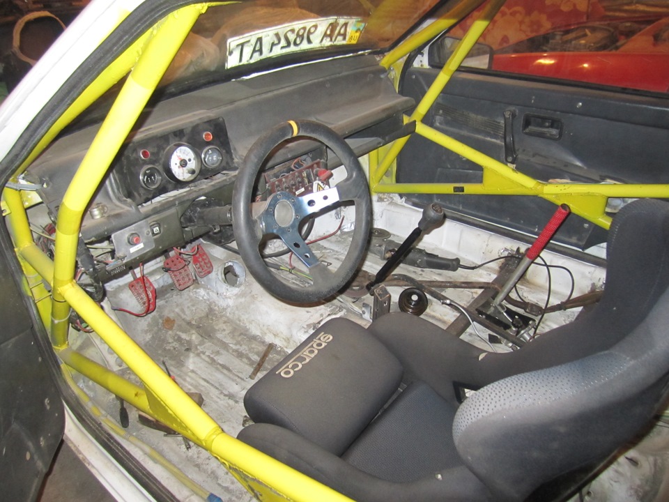

Вот так пока, что в кабине:
Я уже сварил поперечины для крепления ковшей и опустил руль приблизительно на 10см.
Иначе я бы смотрел на мир из-под руля :)

класс! расстояние по бокам педалей не гут… с дырой под кулису что делать будешь? при перегазовках с торможением пяткой конкретно цеплять будет… да и под левой ногой я бы тоже убрал подставку, неудобно с ней будет… кстати, слишком короткий ход не делай, передачи мазать будешь. На опору переднюю доварить бы треугольник с трубы, вниз на уровень картера, защита хорошая будет, а то грунт дело такое )))))
По расстоянию — посмотрю.
Пяткой не проблема, а вот когда левой ногой тормозить буду — тогда левая нога будет перекрывать правую :(
Подумаю еще.
Треугольник из трубы не буду делать — один удар и телеку хана :)
Там будет поперечина от подрамника.
жду продолжения про изготовление кулисы

Привет:) а для чего дырень такая около педали газа?)
для кулисы
