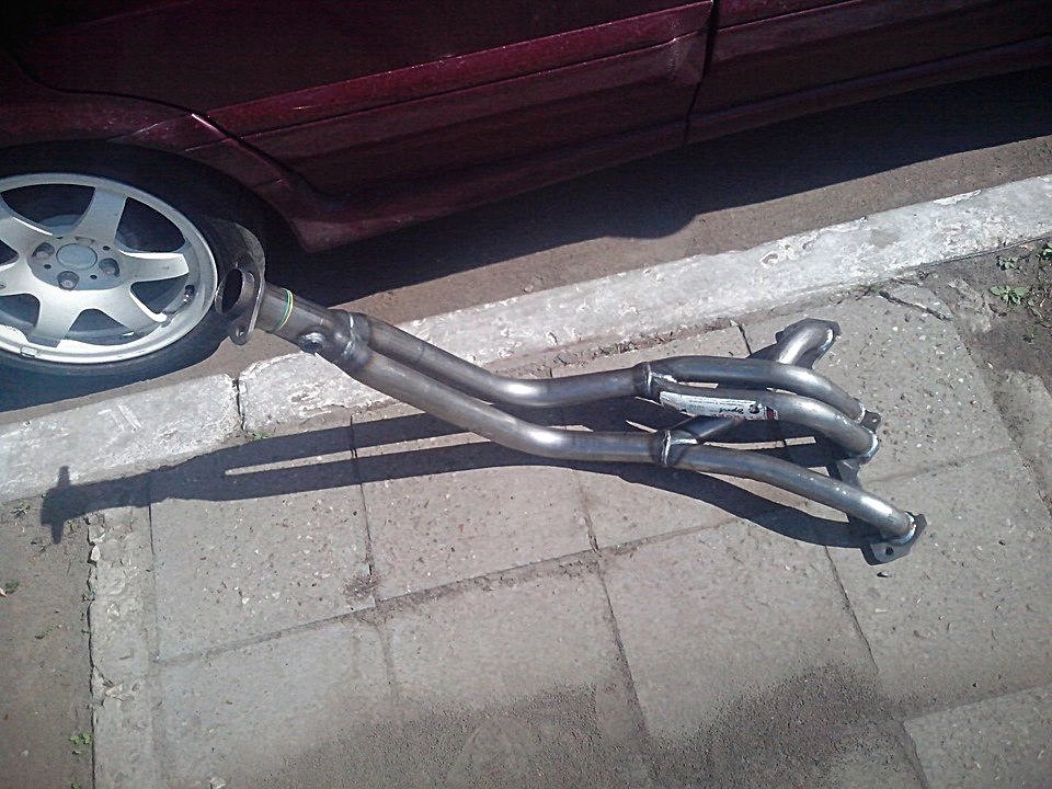

К весне планирую заменить штатную выхлопную систему.
Паук 4-2-1 от стингера давно уже валяется, а по резонатору и глушителю никак не решу.
Глушитель хотел брать bosal, но их щас уже нет переваренных под 2114 (только приоры, гранты и пр.) Резонатор от стингера брать не хочу — говорят недолговечные они. Кто что посоветует? Что щас ставят?

Весь выхлоп (паук, резонатор, банка) встал нормально без доработок, но не понравилось как провисает система в районе состыковки паука с резонатором, в итоге поменял паук на СТТ, очень понравился, к шлангам печки не касается, где стыкуется с резонатором не провисает. В будущем планирую и дальше все заменить на СТТ, фирма друзей)
насколько сильно провисал?
ну насколько не знаю, но достаточно чтоб задолбать меня этим при переезде лежачих при моей подвеске -60, а друзья кто ниже и со сток выхлопом, переезжают нормально не задев. В гараж заезжаешь на 5 этаж, ппц ширкает постоянно, под каким углом бы ты не заезжал или съезжал.
это я на своем конфе вообще могу встрять с этим делом…
на 16ре когда стоит стингер паук, задевает шланги печки, опасно ппц, а поставил стт всё ништь, так что думай сам) Желательно чтобы был кто-то, кто смог под загнуть паук на выходе, и тогда впринципе проблема провисания исчезнет.
