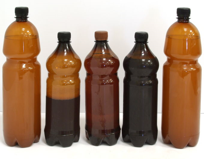

В бачке омывателя есть выступ со стороны крыла. В него вставляют пробку от баклашки. Надо снять бачек. так будет понятней.
Покупаешь машину с завода — всё нужно доделывать своими руками =)) Бачек сниму, погляжу что там. Спасибо за подсказку ^^
vezychiy
What is the "баклашка"? :))
