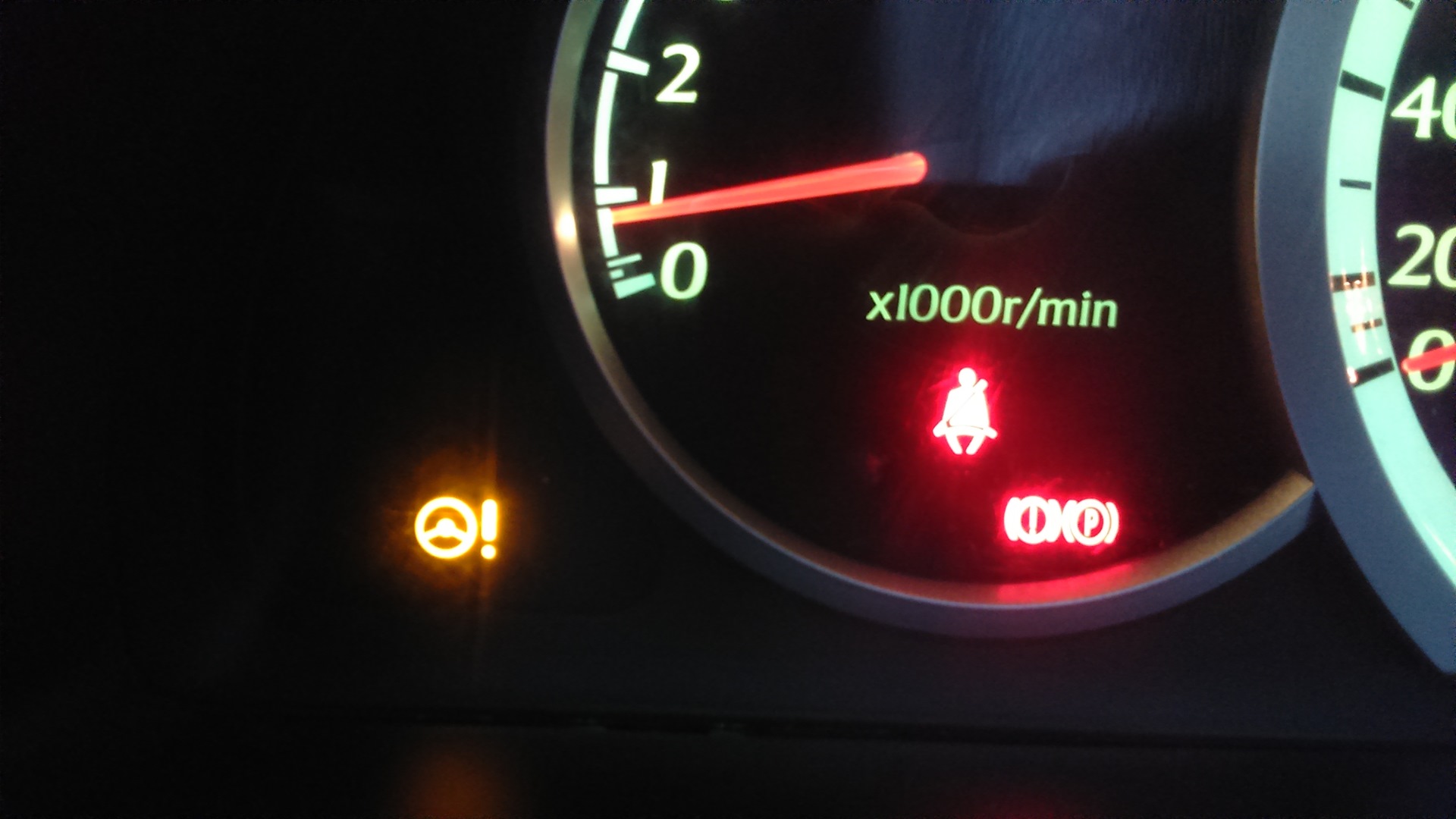

Подглядел запись у AnGol в его БЖ . Все знают что в лачике нет датчика уровня омывайки, и встревал что омывайка кончилась, а купить негде сию минуту.
Прикупил датчик от нексии.

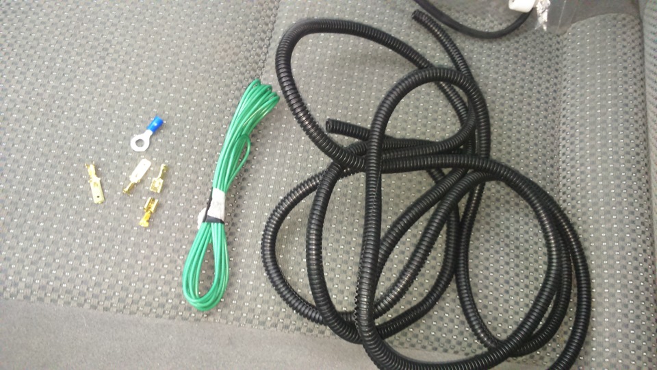

96149405 номер датчика
Купил гофру, провод одножильный по три метра, клеймы мама и папа и одну клейму с отверстием.
Большая (левая) колодка в приборке.В левую колодку приборной панели воткнул провод ( на фото толстый зеленый) .
Снял переднее левое колесо и подкрылок, просунул провод через резиновый уплотнитель .
На провод одел гофру
На бочке разметил где рёбра ( это квадрат ), а крест это середина где сверлить.Сверлил пером на 22 мм, получилось туговатое отверстие, пришлось по сторонам немного этим же пером разработать.
Датчик на месте.
Желтый индикатор — это теперь низкий уровень омывайки.Итого : датчик 384 руб, гофра+провод+клеймы= 140 руб.

Сколько остается жидкости при зажжённой лампе?
Остаётся 0,7-0,8 литра, при остатке 1 литр на сильных кочках мигает
А что лампа в приборной панели уже есть?
Да, остаётся только провод в разъём воткнуть

Здорова!Напиши пожалуйста поподробней про желтый провод под капотом куда его подключать и остальные провода от самого датчика.
Один провод от датчика кинул на кузов, а второй к своему зелёному и завёл в приборку
