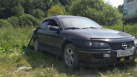

меня тоже коснулось сия беда так как стоков воды нет, все дороги как реки а в некоторых районах вообще озёра.ехал от родителей на улице Седова ныряю в озеро, выныриваю, второй раз ныряю, на встречу чумная ГАЗель и она заливает по самую крышу, (слышно было как пикают кингстоны))))вроде выехал обтряхнулся, но коробка решила что с неё хватит и ушла, не закрыв двери. на бортовике страшные буквы Automatik Gearbox? моргают все лампочки на селекторе, чудит при переключении, трогается как я вкурил на тот момент с 3й передачи, паника это слабо сказано, звонки диагностам, мастеру, все утешают что тупо просушить, а на душе то кошаки дохнут, загнал вчера в бокс, сутки сох, утром раскидали селектор по косточкам всё в говне и паутине и походу с завода туда не кто не лазил.(матом ругались долго )сами в говне и паутине, фоток не делали. пока снимали обратили внимание на защиту, а она вся как после подрыва на мине. ровняли её тоже долго, но свою функцию она выполняет, если бы не она то поддон бы срезало раза 3 точно ибо шрамы не детские как раз в районе сливной пробки, поддона и корпуса АКПП ( я ещё сомневался надо ли туда её ставить (надо!))

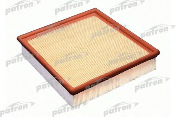

в итоге всё выровняли смазали изгнали Нептуна и напихали туда вазелина технического всё собрали вырезав нормальные прокладки и посадили на герметик чтоб уж наверняка. так же в ЕМЕКСе пришёл фильтр воздушный Patron PF1045 (PF1045 код для себя)его тоже поменял.
