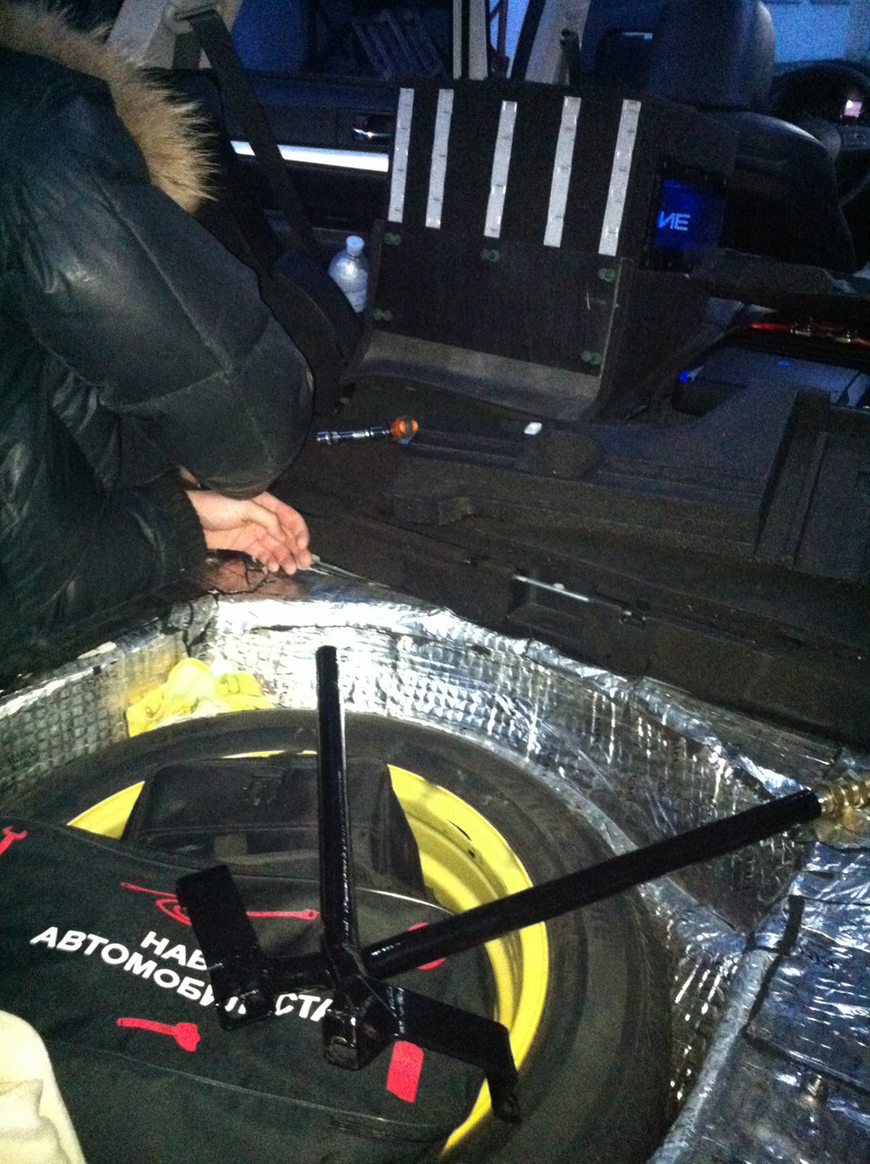

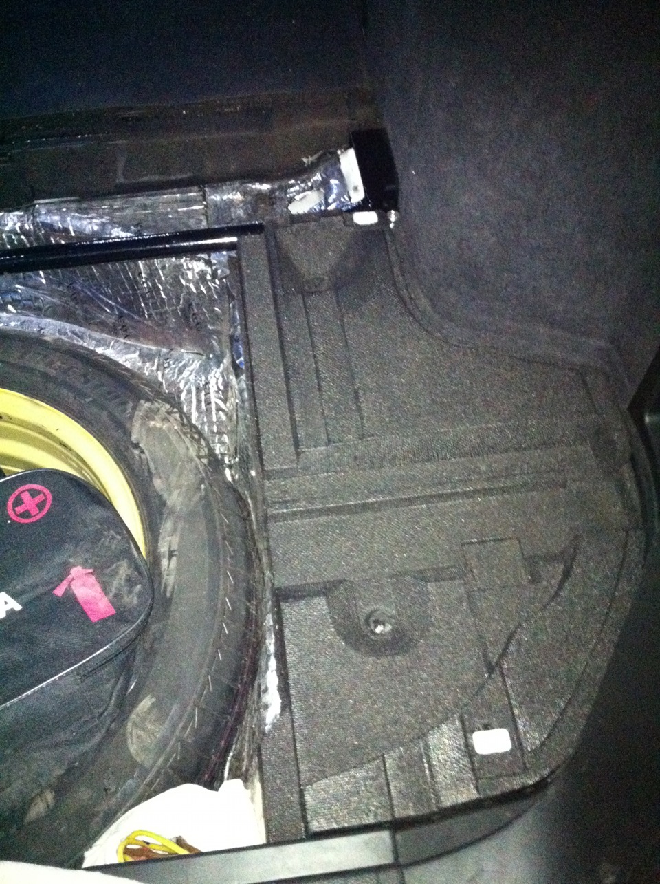

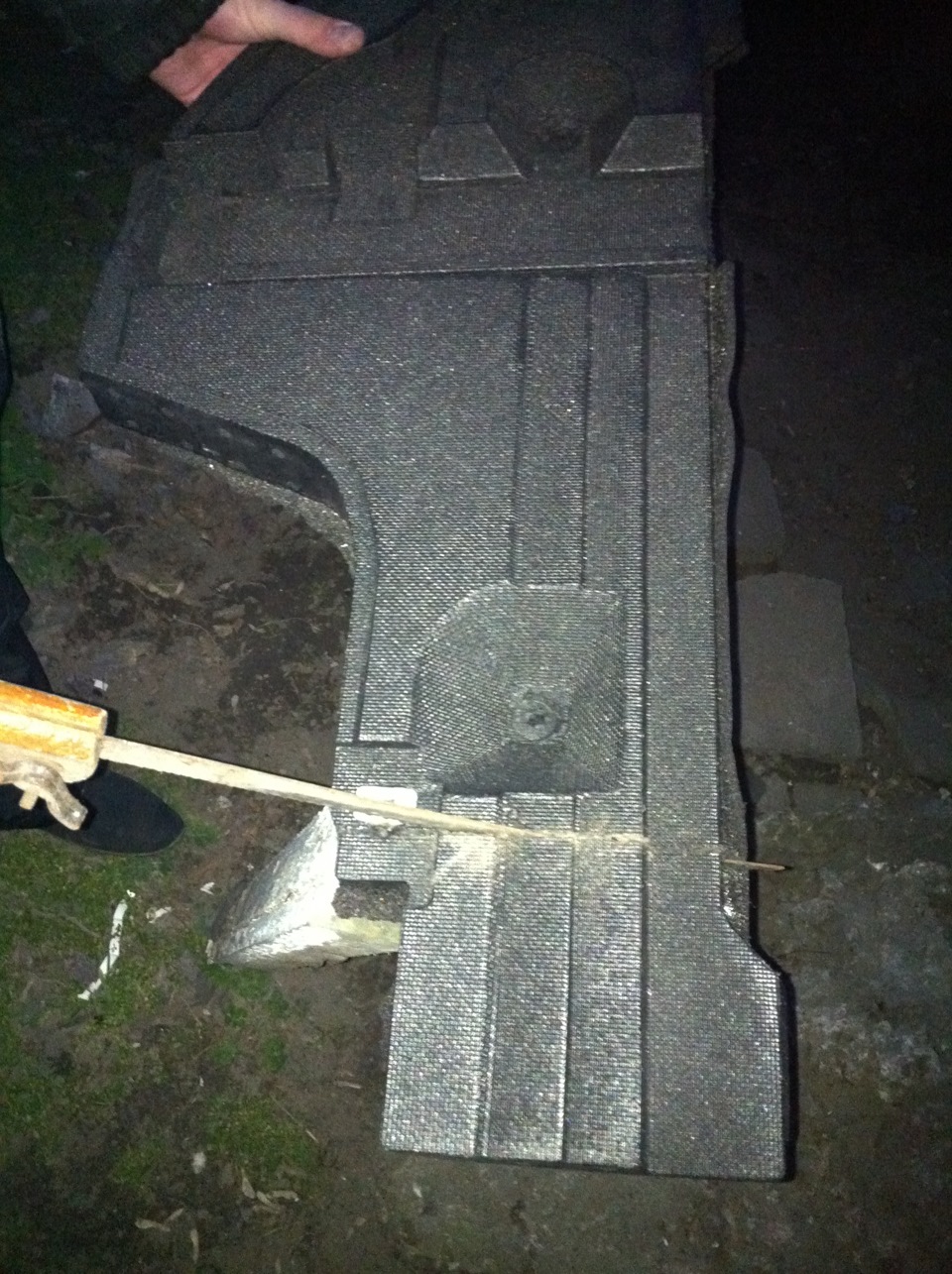

На 2-м фото, перевернутой буквой "П" — |______________| т.е. труба ближе к багажнику — такой вариант чуть больше места забирает, соответственно нужно больше обшивки вырезать.
Если поставить наоборот, трубой в сторону салона, что-нибудь изменится?
А зачем она нада?)) Грубее машина ехать будет. Кстати, как ни странно, но если стабы воткнуть толще(в догонку к распоркам), то грубости становится меньше.
Если встать на небольшую неровность(тот же бордюр), то багажник открывается очень плохо да и закрывается раза с третьего если не сильно хлопать.Так вот эта задняя распорка снизит этот недуг…
Она не встанет другой стороной…

Или как вариант вообще дальнюю снять и не париться…
Думаю, что разработчикам надо доработать конструкцию, чтобы легко защелкивалась дальняя клипса боковушек пола багажника.
Поддерживанию, есть такой небольшой бок :(
я думал её перенести немного и проклепать заново
закрывается на неровностях багажник, я раза 3 пробывал в разных местах, гораздо лучше.
Машина стала менее кренится и более устойчивей, это радует. + чуть тише стало в багажнике…
Такая распорка ничего не снизит. Я поищу фото правильной задней распорки, но она сожрет часть багажника.
+1)
если бы были высокие "стаканы" амортизаторов, то имело смысл. А так. . .
