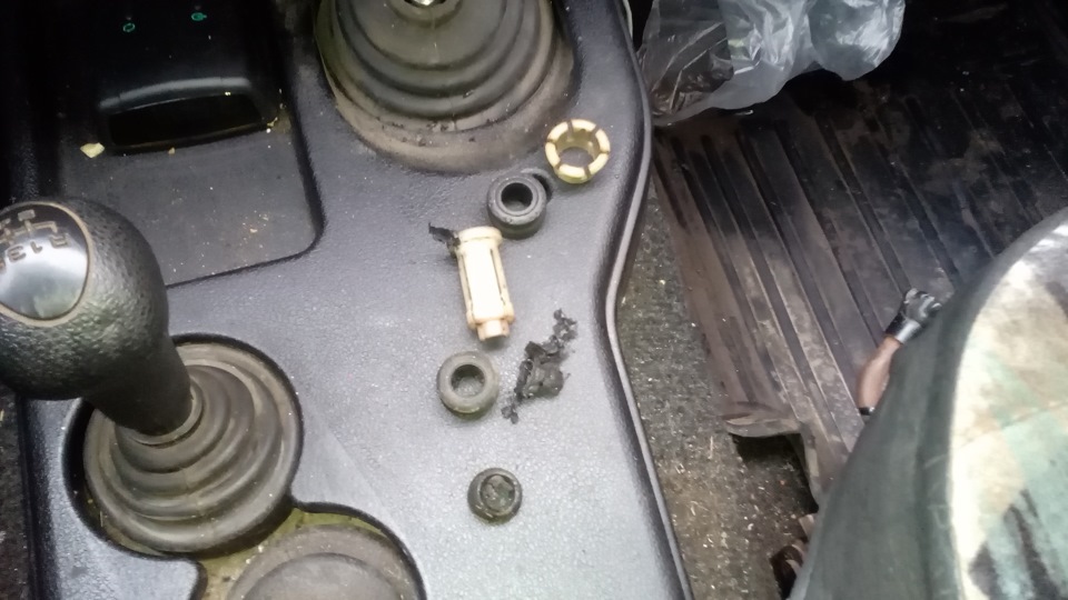

Рычаг кпп болтался до такой степени что не мог включить нормально первую передачу и бился об панель магнитолы). Заменил рем комплект втулок рычага и все передачи включаются четко и нет вибрации.
в какой последовательности собирал?
Собирал по старой. Конусная резинка, просто резинка, пластиковая втулка, просто резинка и стопорное пластиковое кольцо. Как на второй фото.
Я ШЛАНГ ВОДОПРОВОДНЫЙ РЕЗИНОВЫЙ ОДЕЛ. ПОЧТИ ГОД — ПОЛЕТ НОРМАЛЬНЫЙ
В следующий раз так и сделаю) Спасибо за идею)
